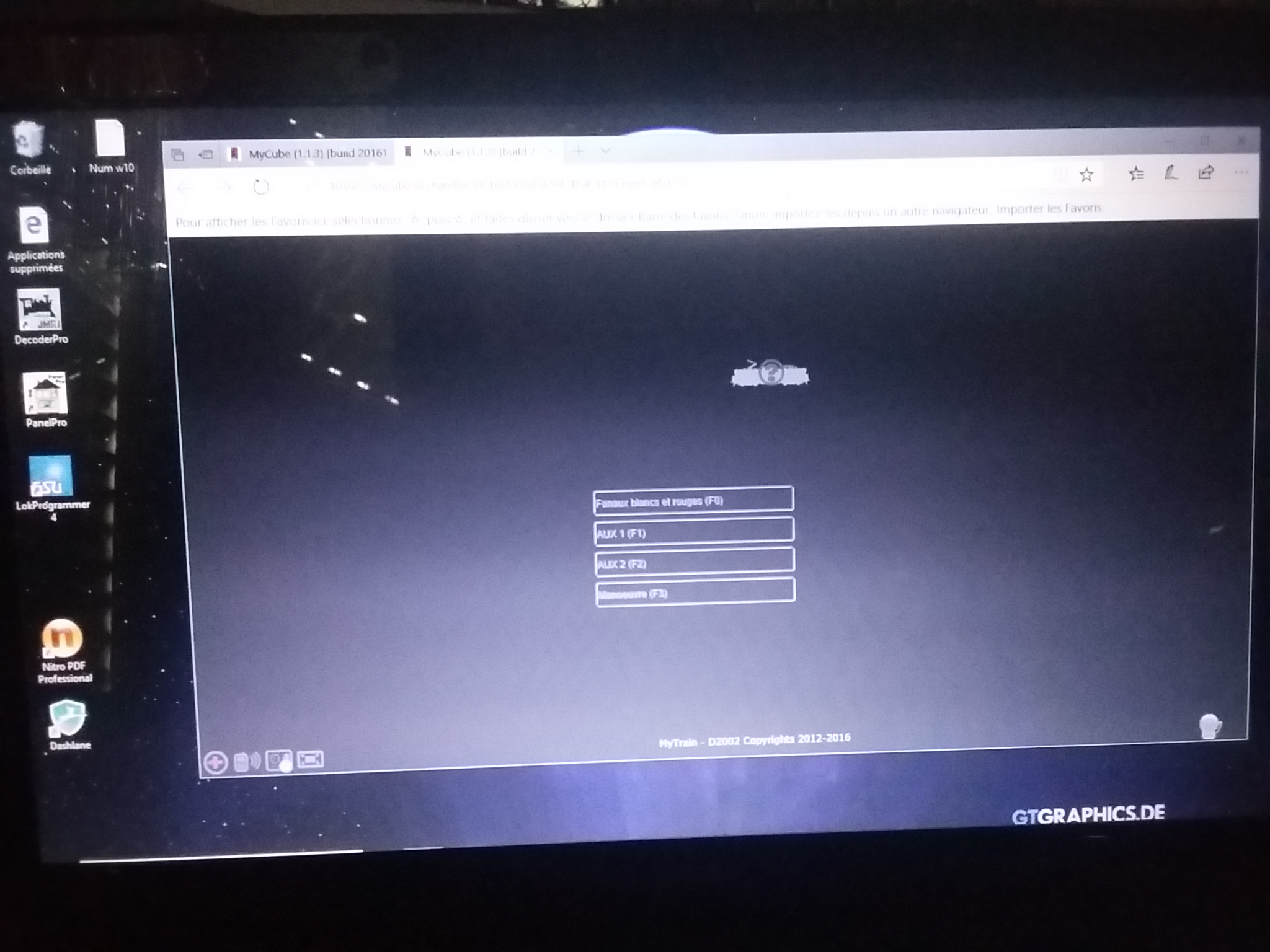

lorsque je passe en conduite, je n'ai d'affiché sur écran de portable que 3 cases et le symbole de la photo en vidéo noir et blanc au milieu de l'écran. voir photo2

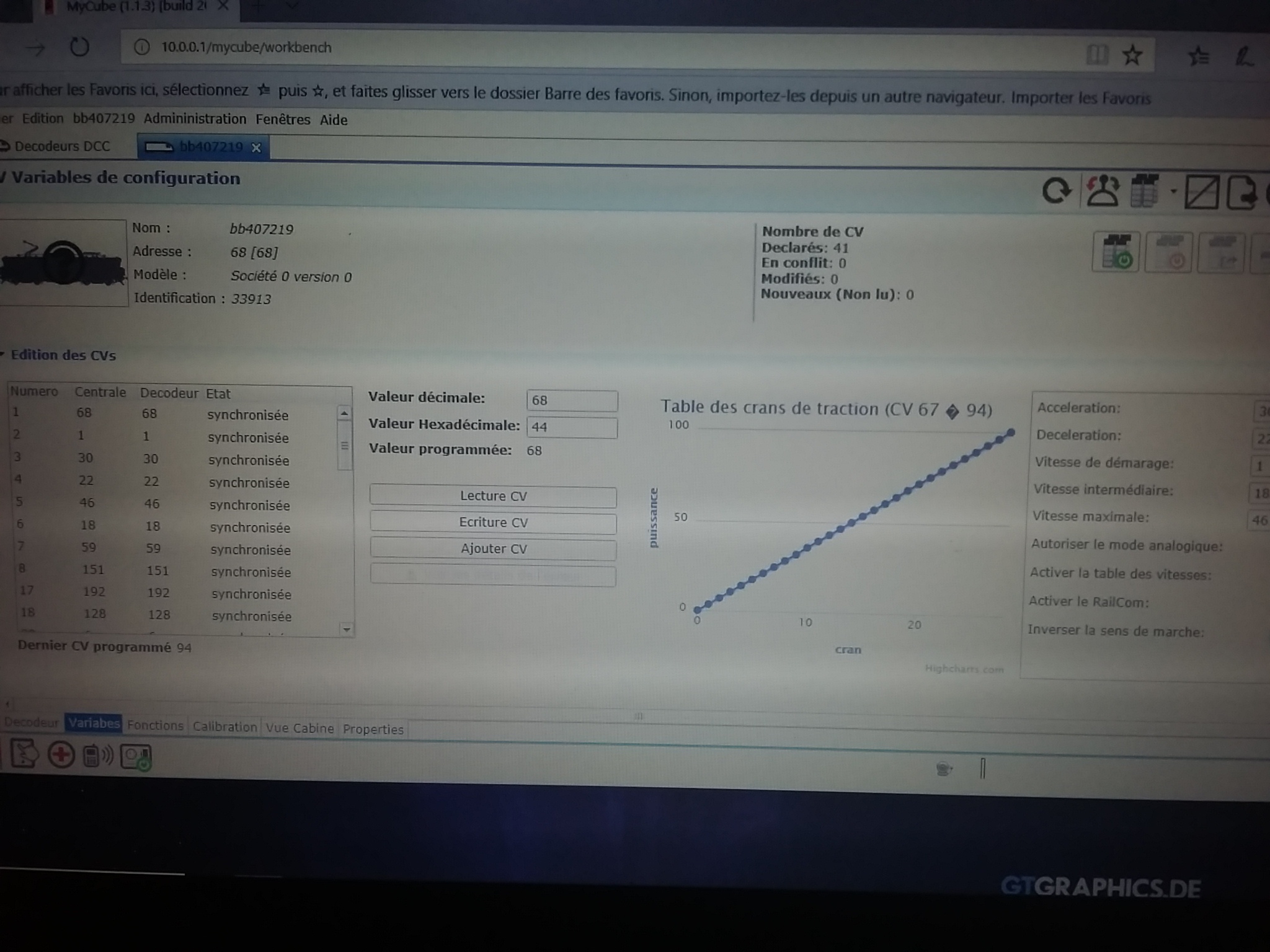

la photo 1 montre le résultat de la lecture des cv. c'est ok.

Messagepar D2002
06 Mar 2018, 19:30
Jean Pierre,
Merci pour les informations.
Peux-tu me dire quel navigateur internet utilises-tu ?
Normalement MyCube est compatible avec Chrome et Firefox mais je sais qu'il ne fonctionne pas correctement avec IExplorer et SAFARI.
Sur PC/Smartphone/IOS je conseil CHROME
Je confirme avec IEXPLORER cela ne marche pas :bof:

Messagepar forty29
07 Mar 2018, 23:28
Bonsoir D2002
Mon navigateur était edge (explorer w10).
Je suis passé sur chrome et ça fonctionne nickel-chrome.
