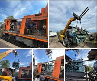

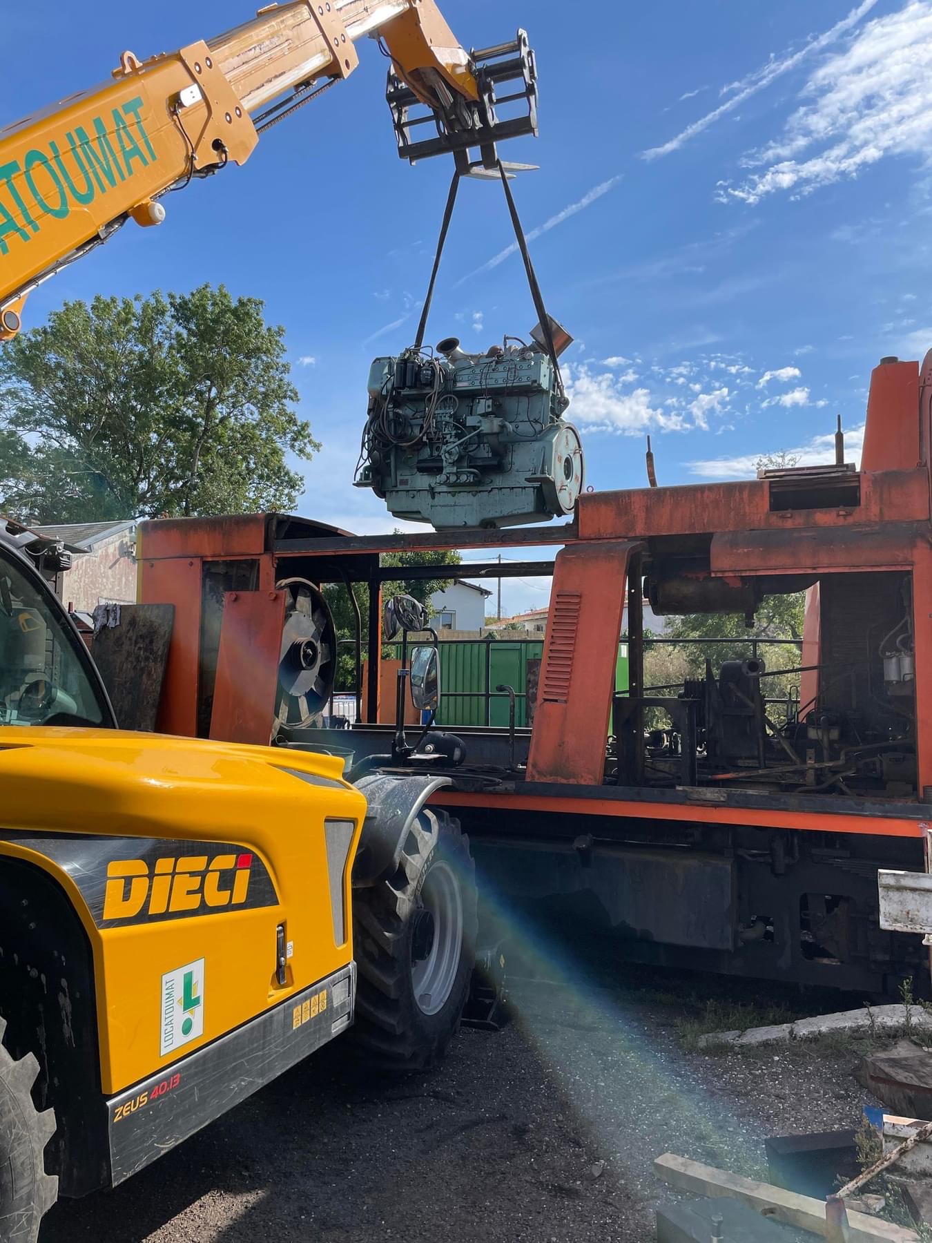

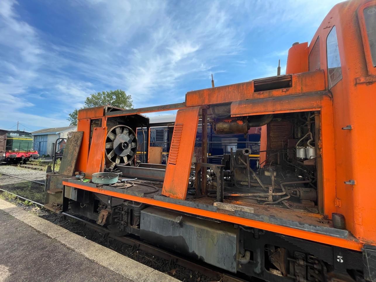

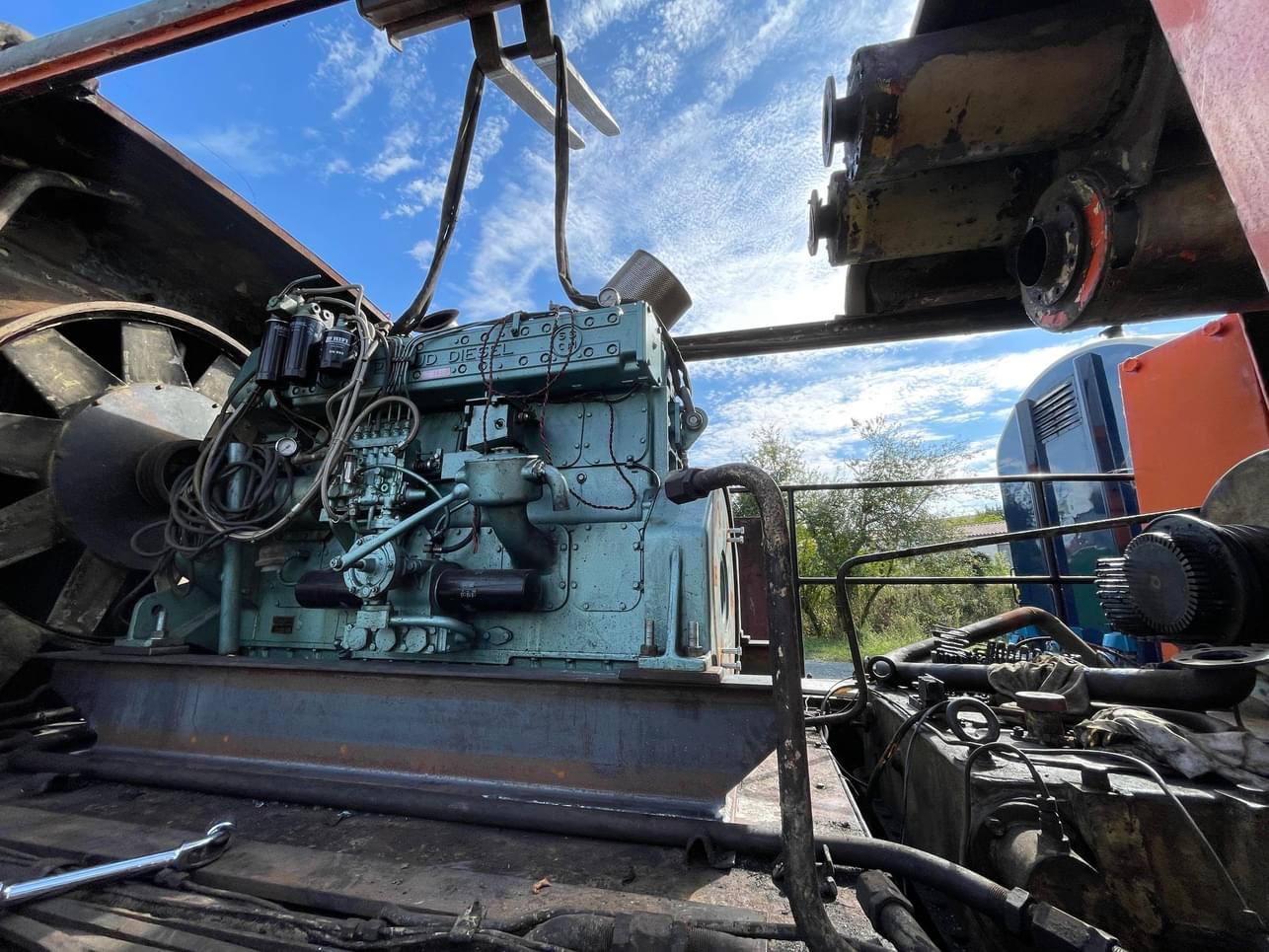

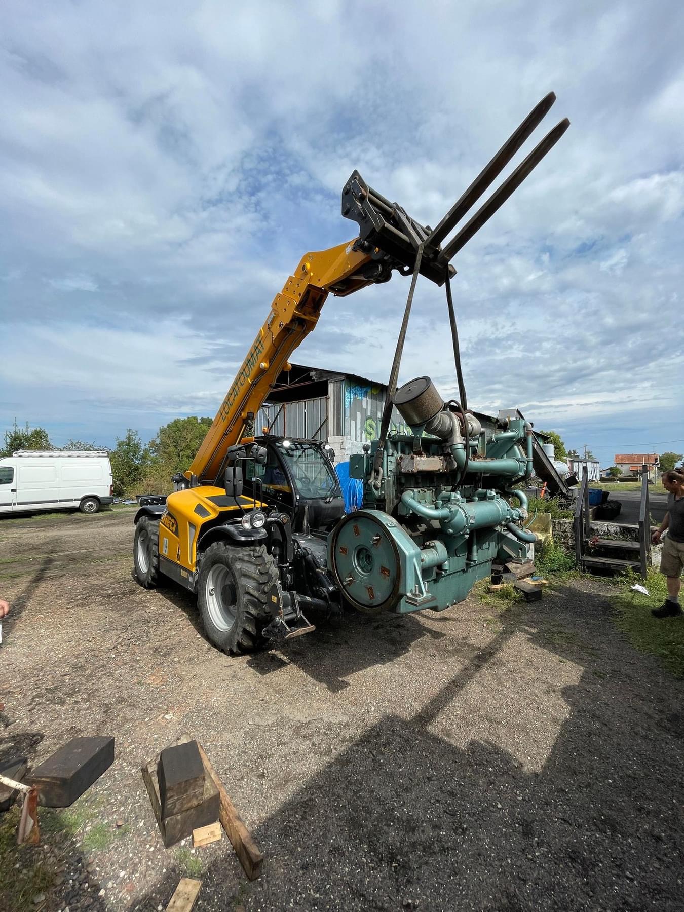

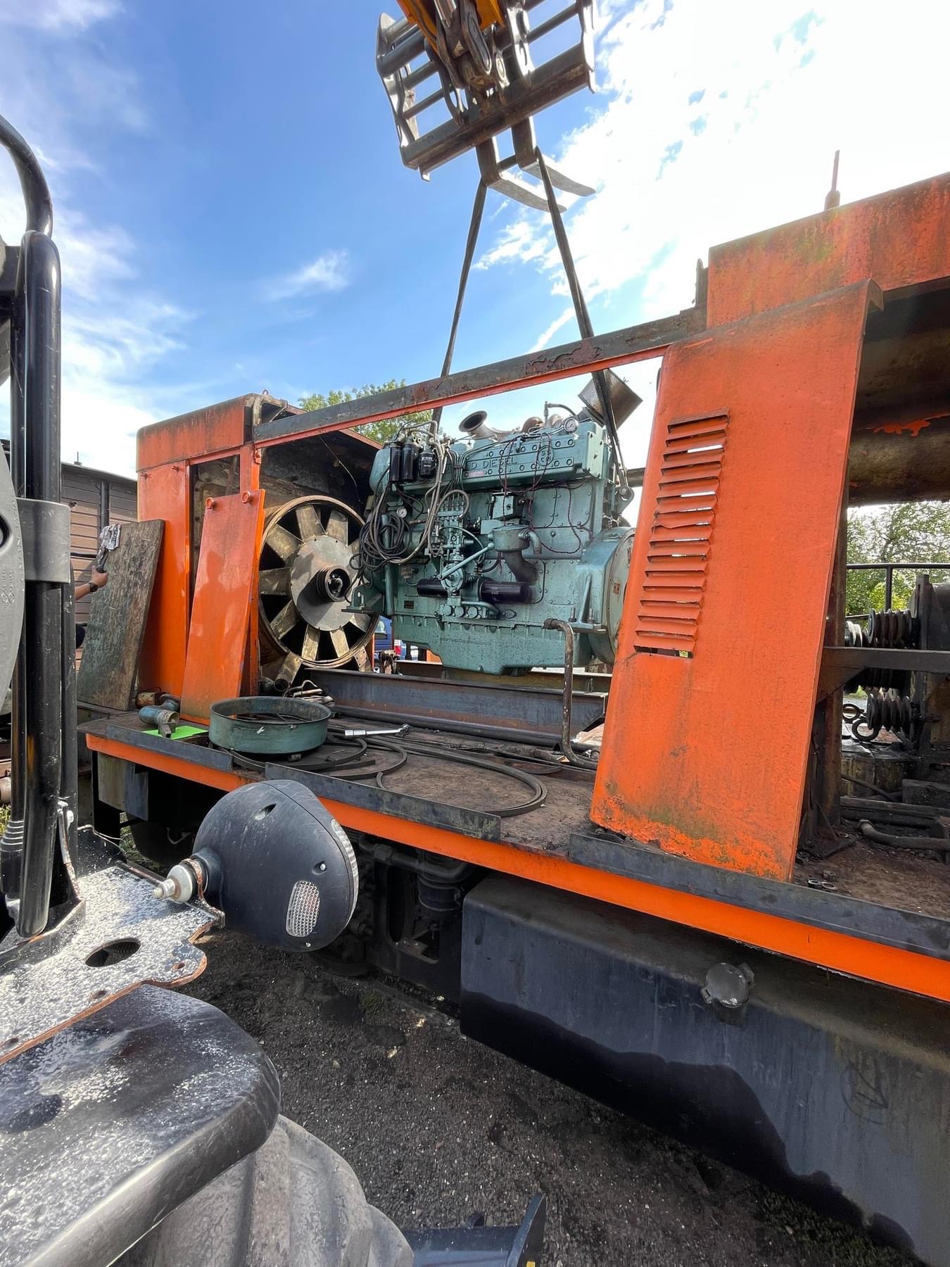

Le moteur POYAUD est dans la machine !
Vues non détaillées, en attendant mieux
Des photos et des détails de notre chef d'atelier tout bientôt.
Et une pompe JAPY de plus en service aux Mouettes. C'est "le truc rond avec un manche" sur le coté du moteur.

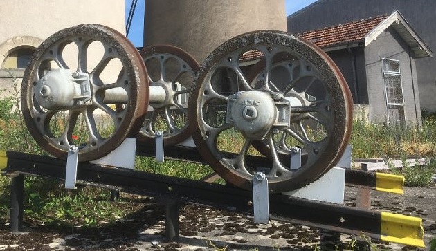

Ce samedi, journée du Patrimoine, j'ai contribué aux visites de l'Atelier. Opération tout-à-fait sympathique. Car nous avons quelques bestioles pas ordinaires. L'un d'elles me pose une question à laquelle je ne trouve pas de réponse, car le sujet n'est quasiment pas traité sur le web : les roues Léonard.
En effet, notre baladeuse dite "Bônoise", ex Ch. de Fer algériens, possède UN essieu Léonard. Je n'avais jamais creusé ce sujet. Mais je m'interroge :
- combien reste-t-il de roues Léonard en France. A ma connaissance : 3. (oui, nombre impair !).
- combien reste-t-il de roues Léonard en France qui circulent ? A ma connaissance, 2. Et justement celles de notre Bônoise. Ce qui en fait une curiosité à triple titre : 1) mi-wagon (plaques) / mi-voiture ; 2) probablement seul exemplaire roulant ex Algérie ; 3) les roues Léonard.
Mais je reste sur ma faim. Pas de doc, et une seule photo du train de roues de la 231-D-750 dans le HS Loco-Revue n°43 e nov.2011. L'essieu Léonard de Trains et Traction est une jolie pièce d'histoire ferroviaire qui mériterait d'être mieux considérée. Ce qui peut se faire avec un peu de documentation. Quelqu'un en a ?
Quand à la 3ème roue Léonard dont je parlais, j'y reviens dans un second post...

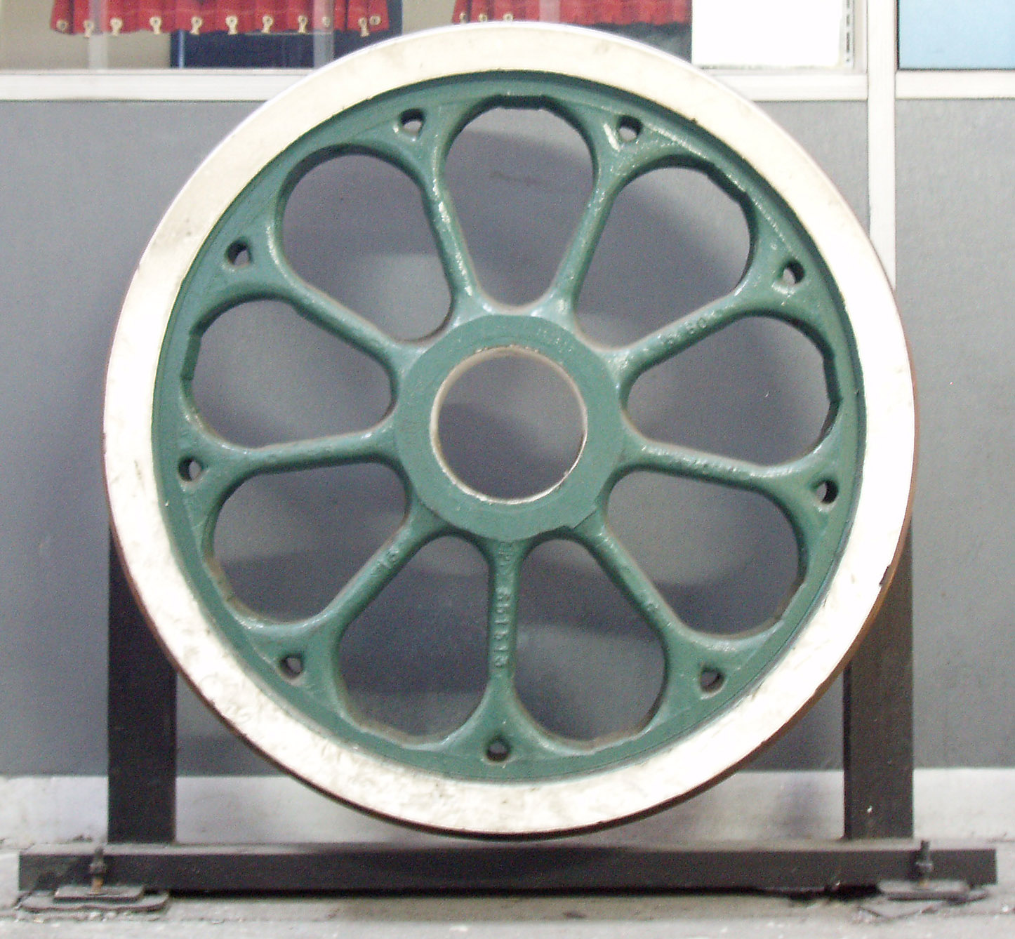

Roue Léonard
Messagepar Alain Cassagnau
18 Sep 2023, 20:11

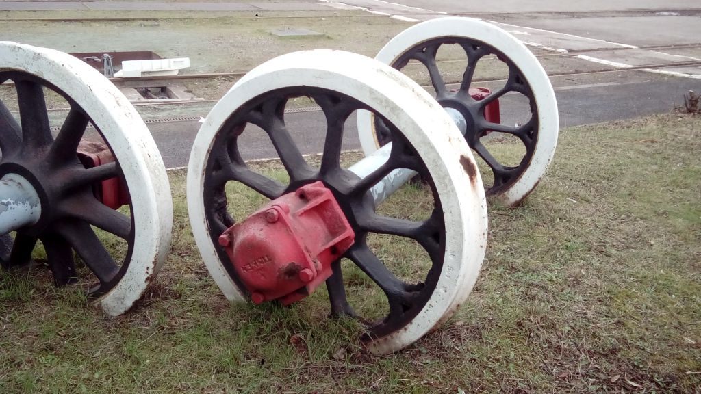

Bon, voici la 3ème roue Léonard que je connais : je n'ai pas eu à chercher loin, mais encore fallait-il tomber dessus. Elle se trouve dans le bâtiment de la rotonde du Dépôt de Bordeaux. Je l'ai photographiée en 2008. Il faudrait que j'arrive à retourner sur place pour photographier les marquages de fonderie, mais pas sûr que ça apporte des informations très intéressantes.

Mais pardonne à l'ignorant que je suis : qu'est-ce qui fait qu'une roue est, ou n'est pas, une roue Léonard ?
En d'autres termes, qu'est-ce qu'une roue Léonard, à quoi reconnait-on une telle roue (si tant est qu'on en ait l'occasion d'en rencontrer une !)?
Bergün
Messages: 397
Re: Roue Léonard
18 Sep 2023, 22:22
Bergün a écrit:Merci Alain pour ces informations, on dirait une enquête policière !
:D C'est comme les fautes d'orthographe dans les titres en capitales : plus c'est gros moins on le voit :mdr:
C'est tout simple : ça se remarque à l'attache des rayons à la jante, en forme de patte. Les ingénieurs pensaient que ça réduirait les vibrations radiales, donc dans l'axe des rayons, à l'endroit de l'attache à la jante, parce que la forme des pattes enverraient les chocs tourner dans la jante au lieu de poinçonner dans l'axe des rayons et dans le bandage. Fausse bonne idée : tout ce qu'ils ont obtenu c'est des micro-fissures dans les pattes d'oie.
Sinon c'était pas mal réfléchi !
Donc après l'essai fait sur la 231-D-750, il semblerait les essais faits par d'autres compagnies n'aient pas donné satisfaction.
Mais là où ce me chatouille, c'est qu'autant je comprends qu'on fasse ça sur des grandes roues, autant je trouve ça farfelu sur des petites roues, surtout celles qui est à Bordeaux, parce que les pattes sont si épaisses que ça laisse juste un petit trou, et alors s'il sert à quelque chose je veux bien être pendu.
N'empêche, les grandes-roues Léonard, c'est beau comme une rosace de cathédrale, j'aurai bien aimé en voir tourner.
Et pourquoi "Léonard" ? Parce que c'est le nom de l'usine "Saint Léonard", nom d'un carrefour en Belgique, qui a sorti beaucoup de machines de moyenne et petite taille. Mais il m'a semblé voir une usine Léonard dans le Nord de la France, mais je ne retrouve pas. Pour la Sté Belge : voir https://fr.wikipedia.org/wiki/Société_de_Saint-Léonard
Mais sur ce lien, aucune preuve que c'est de cette usine que sont sorties les roues du même nom. Donc je reste bredouille. :cry:
Malgré leur rareté et leur existence d'étoile filante, Apogée Vapeur en a produit en HO ! Vous avez intérêt à monter ça uniquement sur une 231-D, si vous voulez être pris au sérieux par des modélistes encore plus sérieux que vous : https://www.apogee-vapeur.ch/breves-d-a ... 2-mai-2020 .

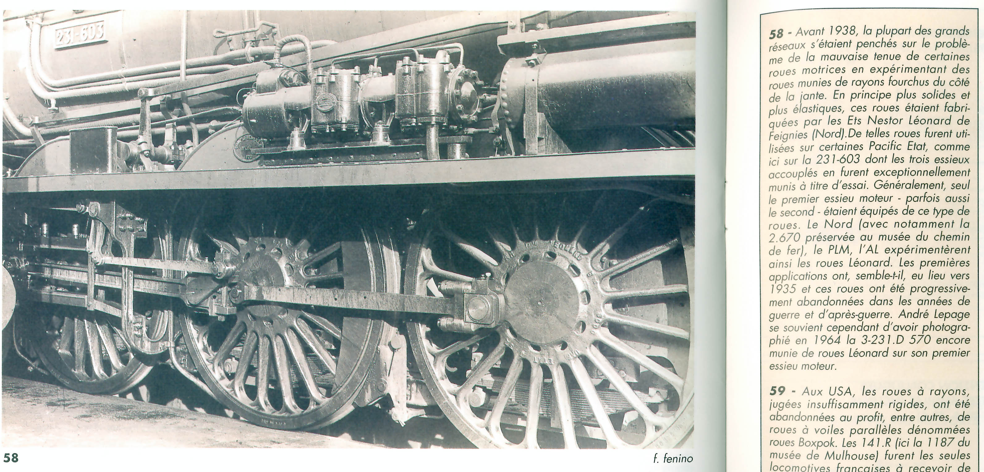

Ci-dessous un extrait du HS Loco-Revue n°43 nov.2011 où il est dit que la 2.670 Nord a Mulhouse a (ou a eu) des roues Léonard, mais je n'ai pas vu de photo qui le démontre.
Voilà, maintenant la baignoire bônoise va devenir "culte", vous pourrez mettre un cierge devant l'essieu, à saint Léonard et saint Augustin (évêque de Bône au Ve s.), si ce dernier a vu des voies romaines à ornières, alors il aura connu des chars qu'aurait pu superviser le STRMTG, qui serait appelé à l'époque TOSMDT : Technica Opera de Scandæræ Mechanice et Ductis Transportari. Ou quelque chose comme ça. :mdr: :mdr: :mdr: :ange2:

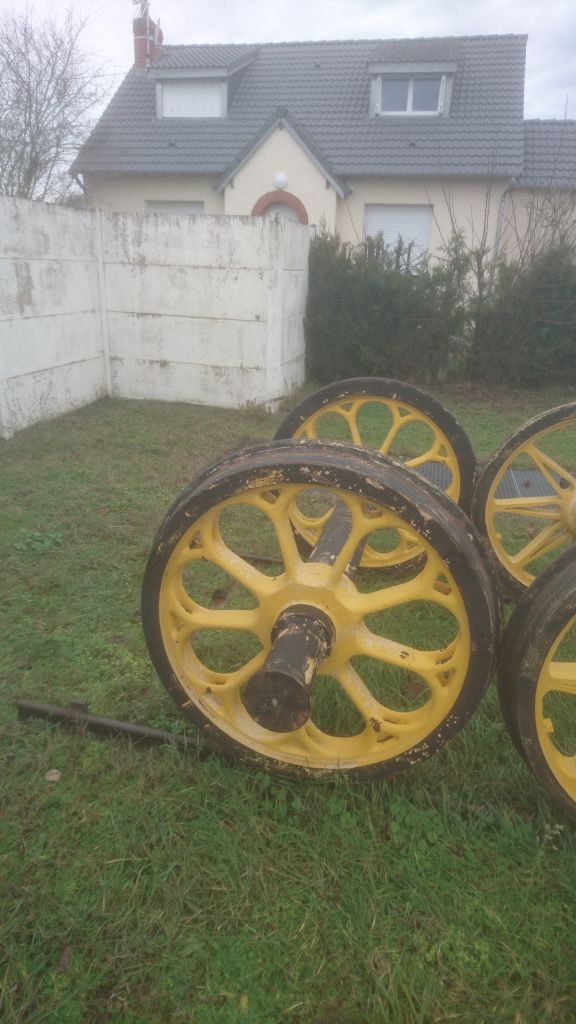

essieux Leonard
Messagepar Panama
19 Sep 2023, 16:42
Essieux Leonard
Il en existe plus encore :
- un essieu au Musée de Mulhouse, m’a dit Gilles Fraudin, expert MH : qui en a une photo ?
- un essieu sur la baignoire du TdM, le seul essieu Leonard connu en service
- un essieu en monument aux Ateliers de Lens équipés de boites à rouleau, indiqué par Thomas Caboche
- un essieu en monument à l’entrée de SDH Fer, à St Denis de l’Hotel
- deux essieux équipés de boites à rouleau que je verrais bien au TdM montés sous un wagon !
- l'essieu de Gauchy signalé ci-dessus
- une roue seule à Bordeaux, donc
- total, 13 roues, dont douze montées sur six essieux.
L'essieu Leonard de Gauchy (02)
