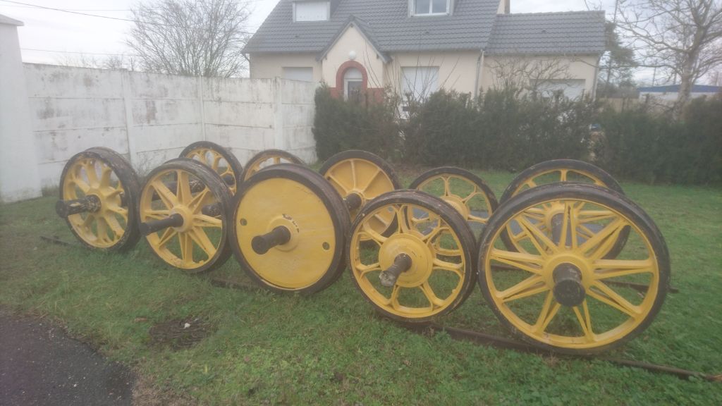

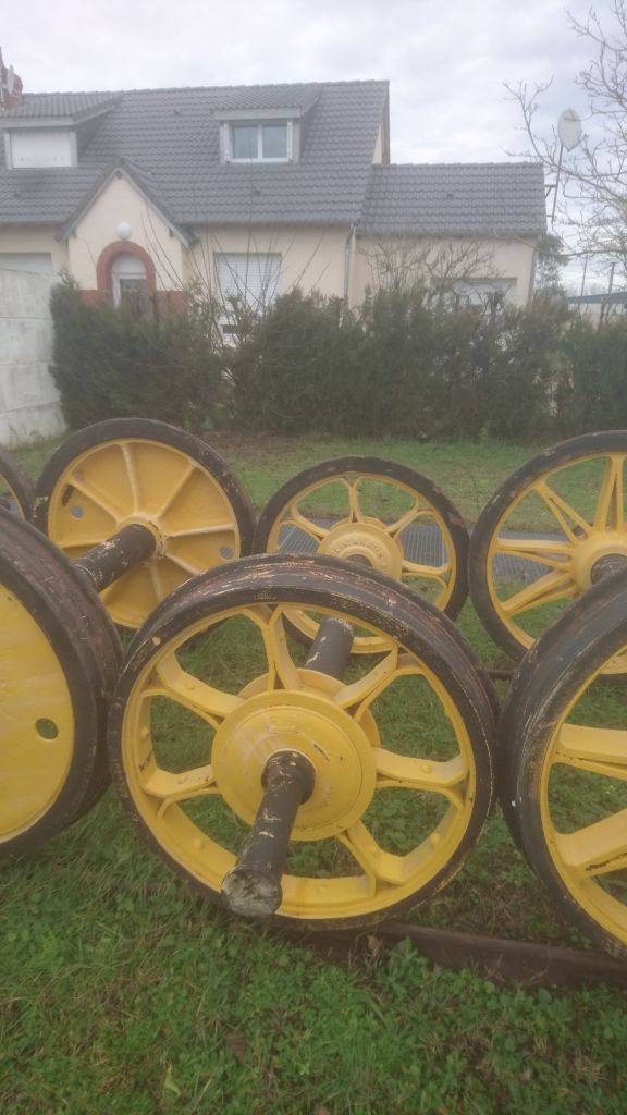

Re: essieux Leonard
Messagepar Alain Cassagnau
19 Sep 2023, 16:52
Panama a écrit:Essieux Leonard (...)

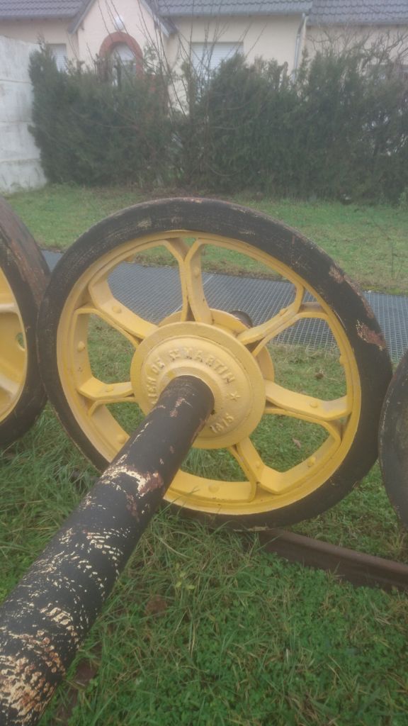

- deux essieux équipés de boites à rouleau que je verrais bien au TdM, montés sous un wagon !
Panama
Merci Olivier, mais où sont ces deux essieux dont tu parles ?
Concernant Bordeaux et Gauchy, Christophe AMF87 parle de réalisation "plus moderne" des années 45/50. Mais est-ce encore du Léonard ? S'il y a des sous-types, ça va devenir compliqué, mais le sujet est attractif !
Je te rejoins sur l'idée d'avoir un wagon à deux essieux Léonard au TdM, qui pourrait devenir le dernier refuge des essieux Léonard "vivants". Mais je crains qu'on ne soit que 3 pelés à trouver que le jeu en vaut la chandelle...
NDLR : c'est déjà une erreur de ma part d'avoir mis ces deux essieux en photo, si je veux un jour les extraire pour les muter aux Mouettes. Je compte sur toi pour en parler à Pierre. Ils sont sur boites à rouleau (un montage lors d'une révision, je pense) et ont du gras aux bandages : Pierre, un vrai amateur, peut être intéressé.
J'ai ajouté une photo dans le message précédent.

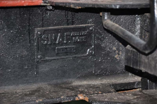

La Bônoise
19 Sep 2023, 21:31
Dixit Panama "Pour en revenir à la baignoire du TdM, elle n'a jamais été SNCFA."
A ne pas confondre effectivement avec SNAF, plaque apposée à droite sur le longeron (telle qu'elle est dans l'Atelier), pour Sté Nord-Africaine de constructions mécaniques et ferroviaires (je ne sais pas lequel des deux F entre dans l'abréviation).
NDLR : photo de la plaque de constructeur.
Elle était surlignée en blanc, mais une récente peinture a supprimé la lecture facile
Alain Cassagnau

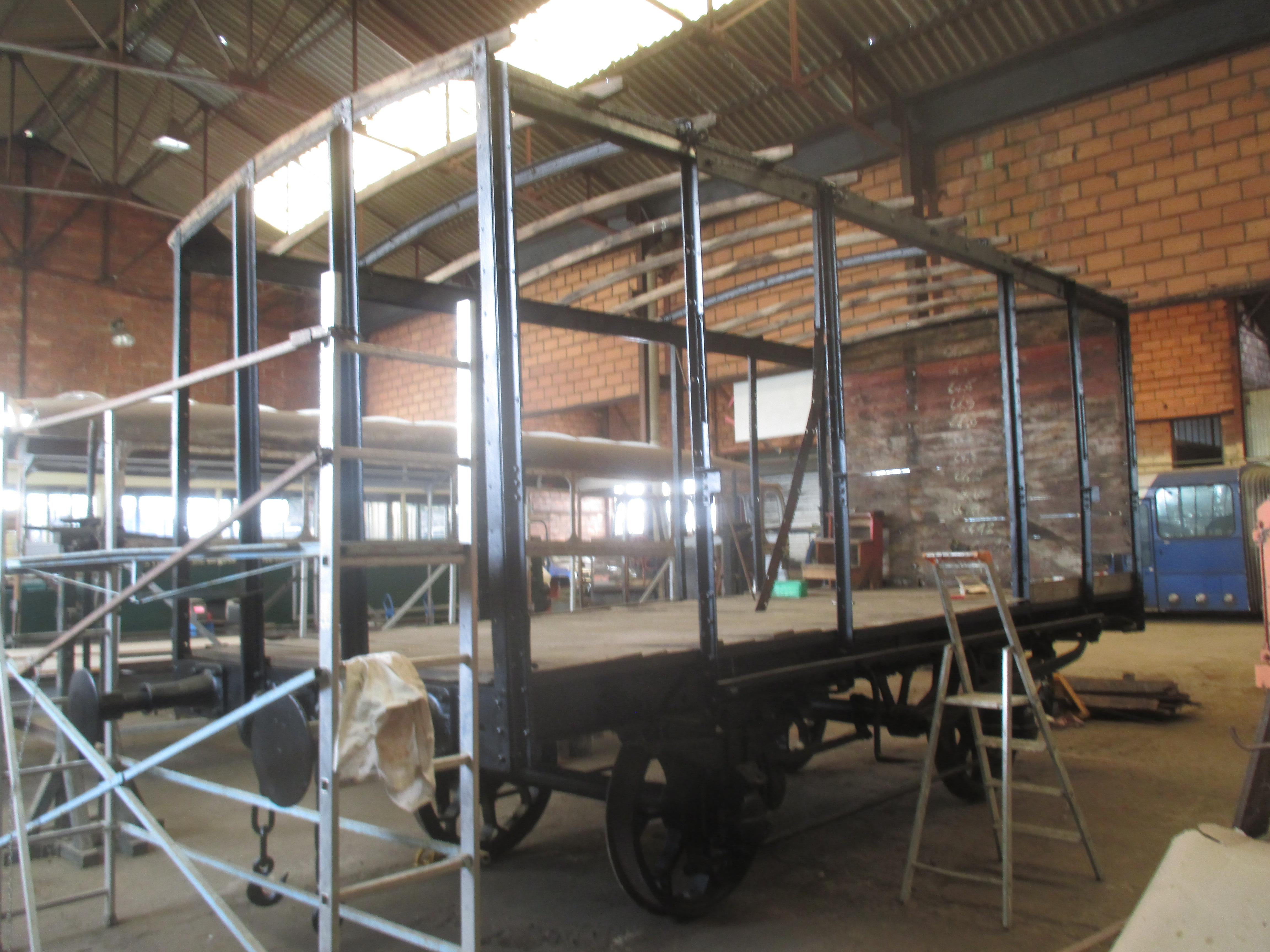

Re: Le Train des Mouettes
Messagepar montlucon03
20 Sep 2023, 21:19

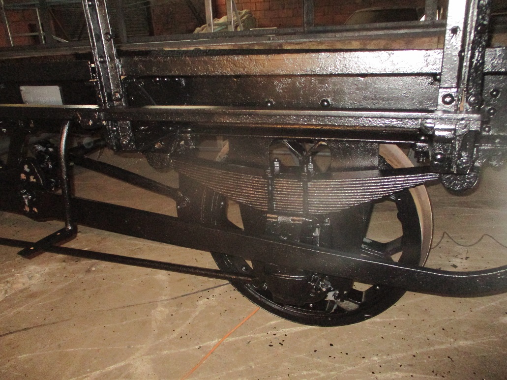

L'ami Panama a la mémoire un peu courte :mdr2: surtout qu'il connait ce wagon à essieux léonard !
Petit wagon complet de 1872 en cours de reconstruction par mes soins.
Une pensée à Sylvain Zaldkin pour son implication dans ce wagon qui lui tenait à cœur.
Un salut amical à nos amis partenaires du TM et à Pierre.
Montlucon , GUGU et toute la clique.....
montlucon03

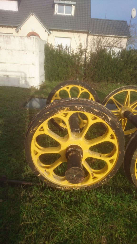

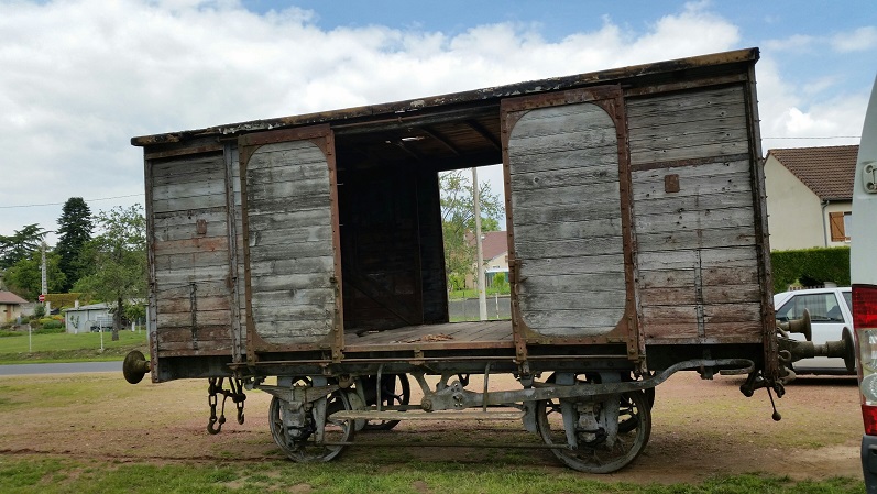

Sur ce couvert très ancien (PO ou Midi? ou compagnie primitive ou CF d'interet local?) ce ne sont pas des roues Léonard. Les roues Léonard sont moulées, ici c'est de la roue forgée rivetée, technique bien plus ancienne qui remonte aux origines du chemin de fer, c'est l'intermédiaire entre la roue en bois à bandage en fer et la roue à rayons moulée.
NDLR :
Démonstration :
Photo de la brochette très intéressante d'essieux sauvés par SDH Fer à Saint Denis de l’Hôtel (45)
Panama
2533126
Christophe AMF87
Christophe AMF87
Talent à vendre
Messages: 2640
Localisation: Aubers
Messagepar DYBA 78
21 Sep 2023, 11:22
Où l'on peut voir surtout sur les photos qu'il y a trois types de jantes...
Le modèle où les rayons sont constitués de tôles pliées et assemblées par rivetage avec moyeux en tôle aussi, et le second avec une jante moulée en une fois, qui a du évoluer de trous triangulaires vers ronds !
Le modèle le plus ancien devant être l'assemblé...? Mais qui devait mal vieillir de par son montage compliqué.
Par contre lequel est réellement le modèle Léonard ? Le modèle assemblé, ou le modèle fonderie ?
Christophe a sûrement raison. Les premières roues, très anciennes, étaient assemblées. La fonderie ayant évoluée, les roues sont devenues moulées bien après. La fissuration des jantes moulées, due aux contraintes de refroidissement après coulée, et aux fatigues de roulement, reste un problème sur les matériels anciens qui roulent encore...
A noter que les premières jantes moulées étaient en fonte, et non en acier. Elles étaient fragiles aux chocs et supportaient très mal les changements de bandage et les décalages d'essieu.

Les rayons en forme d'anis étoilé ("rayons ouverts" selon le terme consacré), ou les rayons formés par deux fers plats jointifs, remontent au XIXe s. Mais ça n'est sûrement pas des Léonard, qui sont un brevet à part, les rayons étant fondus d'une pièce avec la jante comme les rayons courants.
