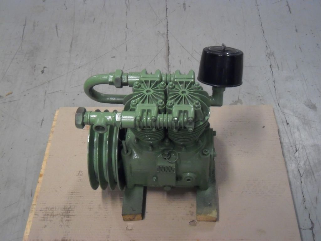

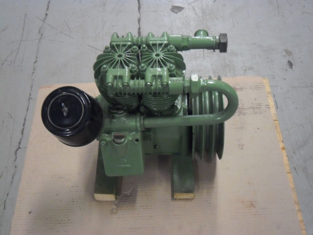

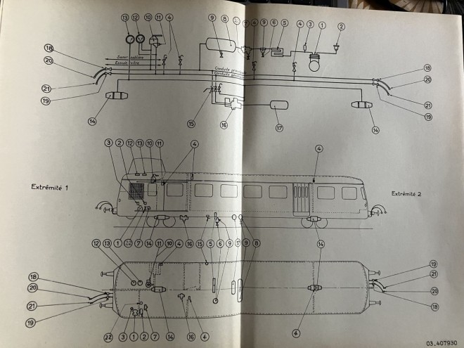

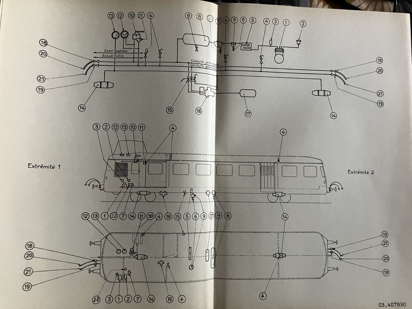

Comme on remet le sujet autorail en route, voici deux documents sur le freinage des X 5500 et 5800.
Merci Ph.
On nous avait dit qu’à leur neuvage les X 5800 avaient un compresseur plus petit, remplacé ensuite pour les autorails circulant dans les régions montagneuses puis généralisé sur tous les engins.
Voici la preuve (Le document est dans un recueil de 1965, ce n’est pas forcement la dernière version).
Le Jourdain-Monneret A 800 a ainsi remplacé le A400.
Trois choses :
A - quelle puissance absorbe ce compresseur A800 ?
B - nous cherchons toutes documentations sur les X 5500/X5800, ainsi que sur les BB 71000 et les Y 51000.
C - pour une association amie, nous cherchons un compresseur A 800 Jourdain-Monneret identique.
Merci
