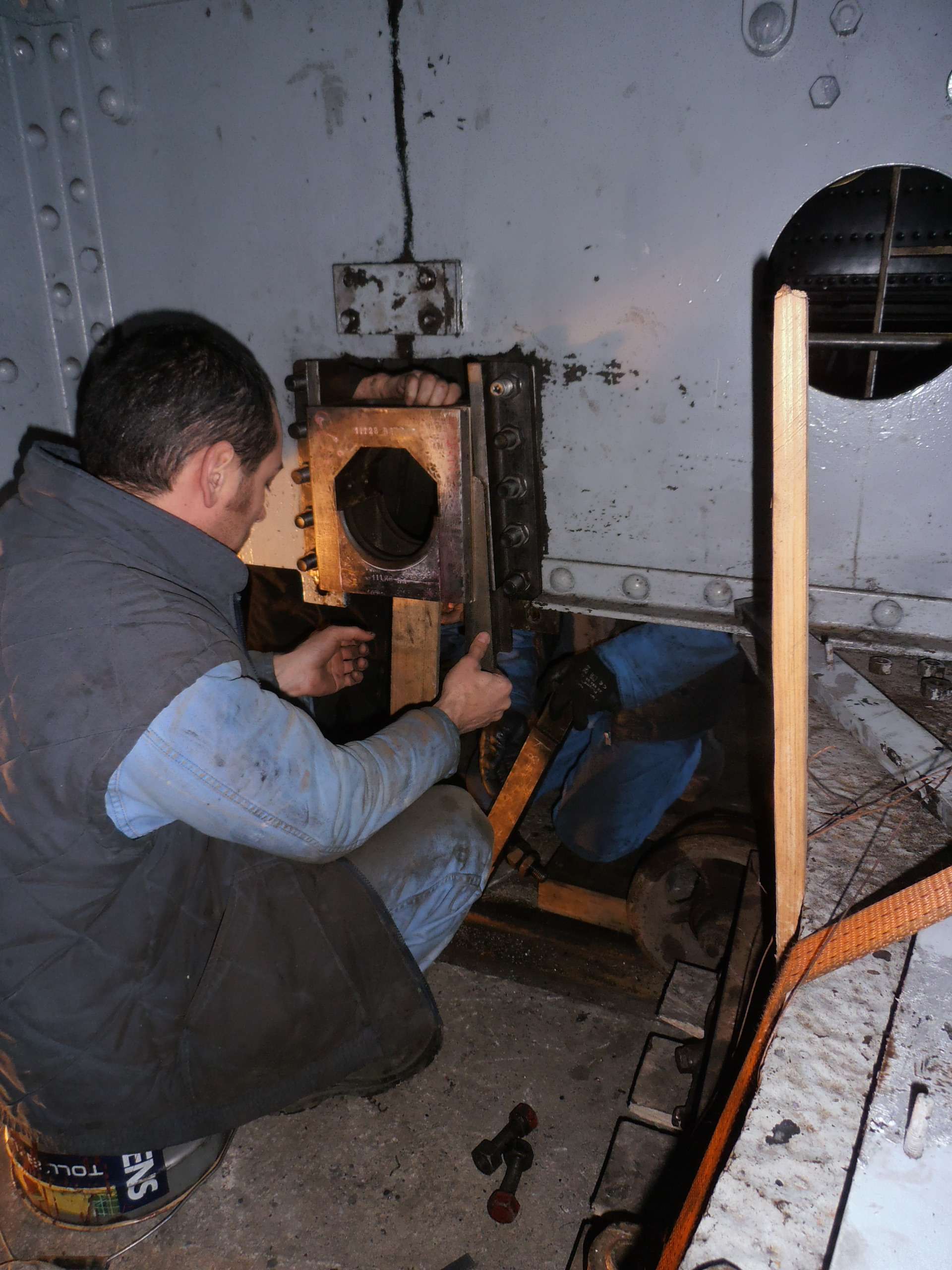

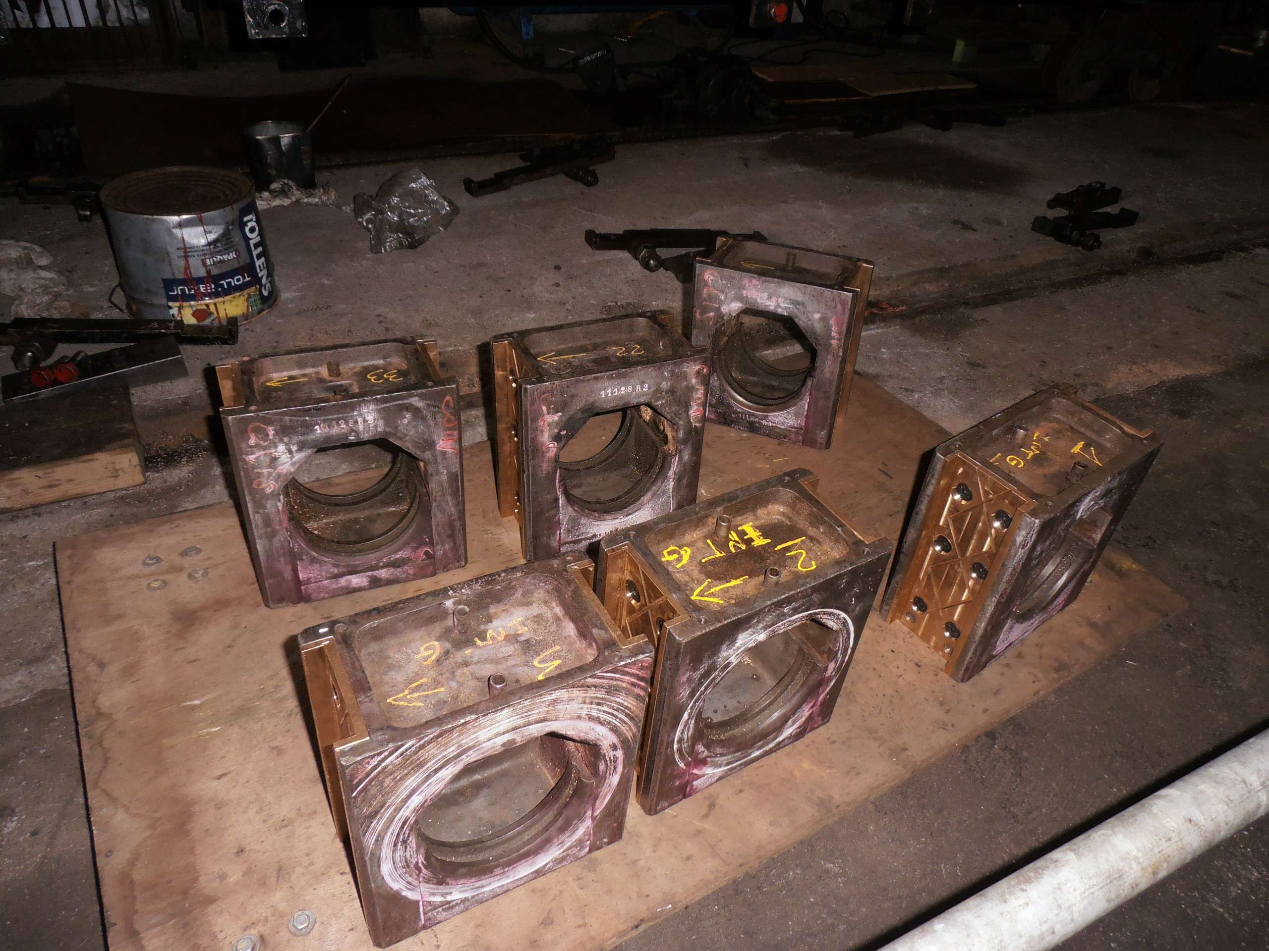

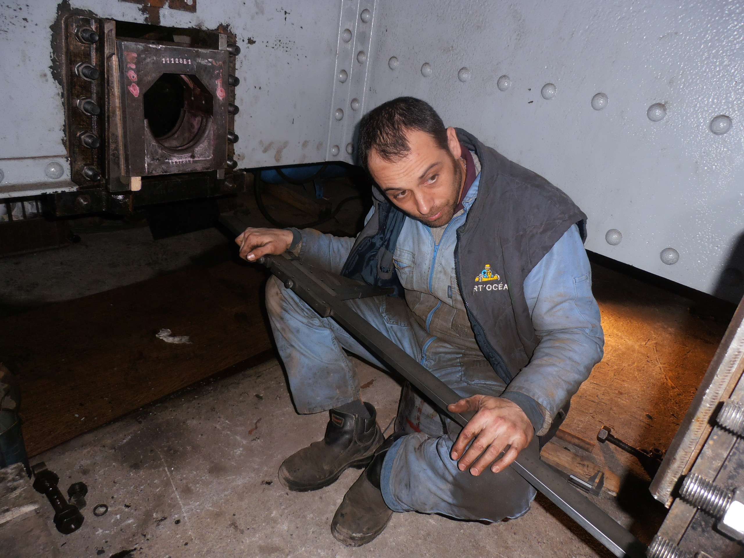

Les boites d'essieux de la Henschel son arrivées, munies de leurs coulisses en bronze. Il faut vérifier qu'elles se mettent bien en place.
On teste à cette occasion le nouveau système de propulsion, inspiré des galères

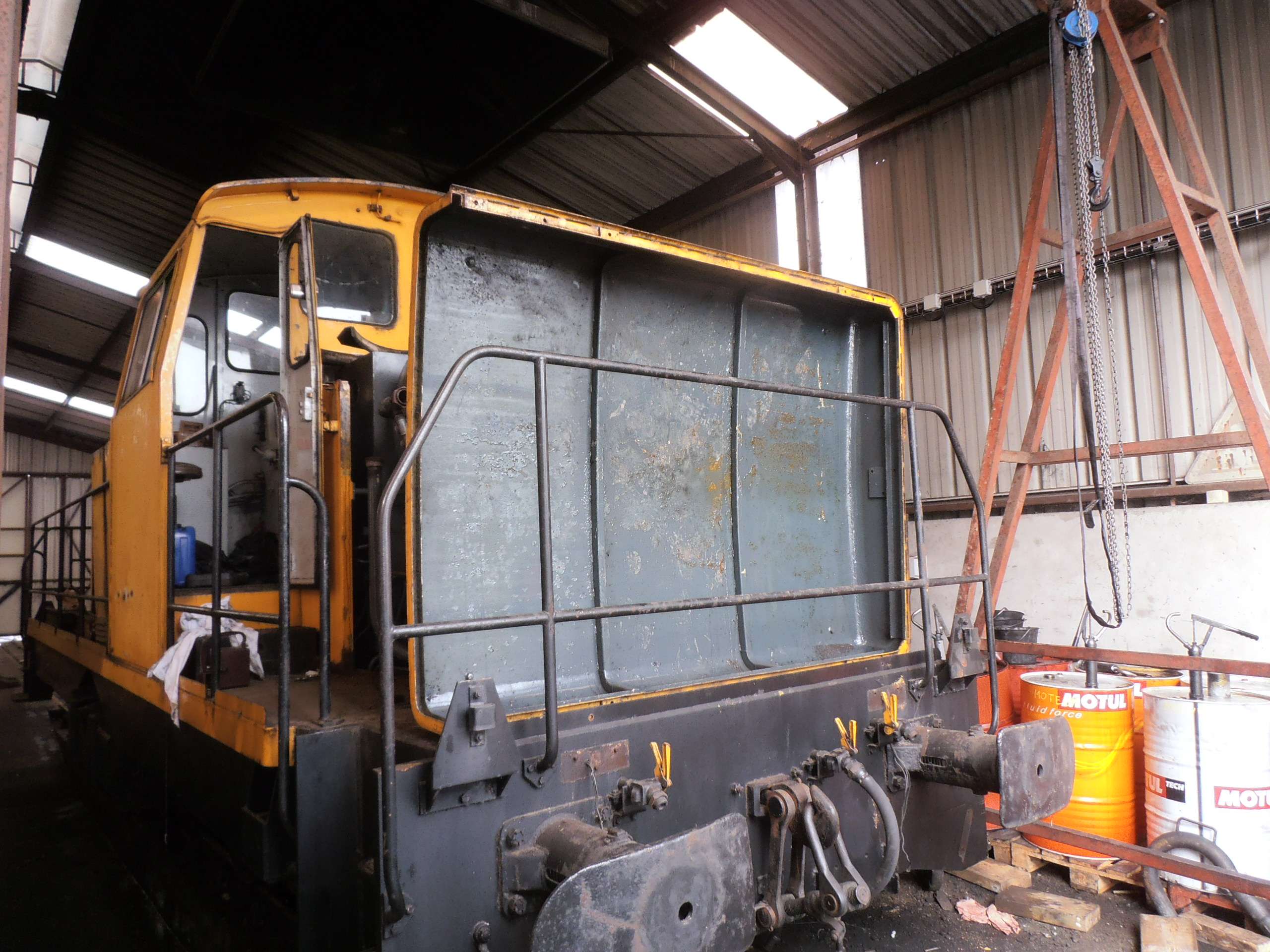

Il paraît que le capot du 71000 a causé des soucis lors de certaines manœuvres... Il a donc été rangé
Admirons au passage le souci du détail dont font preuve les restaurateurs des citernes

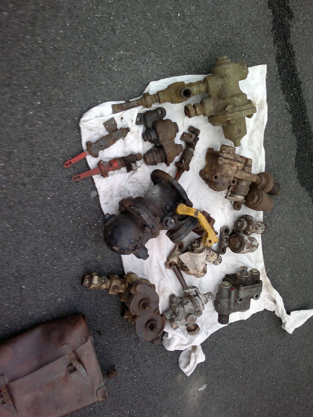

Dans le cadre de nos échanges culturels, suis allé aujourd'hui remplir le coffre de la voiture.
D'une certaine façon, je dirais que c'est du lourd.
Bon, sera-ce de l'utile ?
C'est une bonne question à laquelle répondront les freinistes.

Bonsoir
Une triple valve ordinaire avec une double valve, des valves de desserage,OK .
Beaucoup de détendeurs qui ne serviront pas, plus un robinet de frein inutile qui provient du locotracteur CFD que j'ai démonté moi même lorsque je l'ai passé au frein à vide.
Le bloc frein avec les deux poignées inutile.
Une triple valve de type Lu utile.
un détendeur FVF2 de H7A utile.
Des soupapes de type C pour nos robinets de type 4 (c'est un détendeur)pour ma part je les remplacerais par des plus modernes juste une membrane avec un ressort alors que ceux ci sont des pistons avec des segments en bronze et un peu plus compliqué à entretenir.
Il reste des TV avec des supports et des robinets de frein dont un westing N°6 dans une armoire dans le vieux dépôts qui à été dépose du locotracteur corse. :coucou:

oh un robinet de frein !!! si il ne nous sert pas, je suis preneur

Comme le dit le MTVS, notre pourvoyeur : Nous avons besoin de pièces de frein à air direct pour les locotracteurs ; il semble donc logique de garder ce qui nous est utile; Les pièces comme celles que tu as emmenées sont des monnaies d'échange. Nous avons effectivement un robinet N°6 sur lequel nous devons récupérer le détenteur à grand débit qui nous est indispensable !
Avis donc à ceux qui peuvent être intéressés : nous échangeons ! :cool:

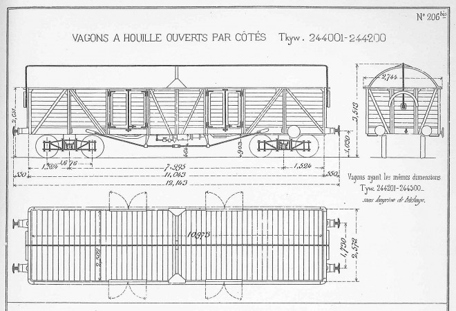

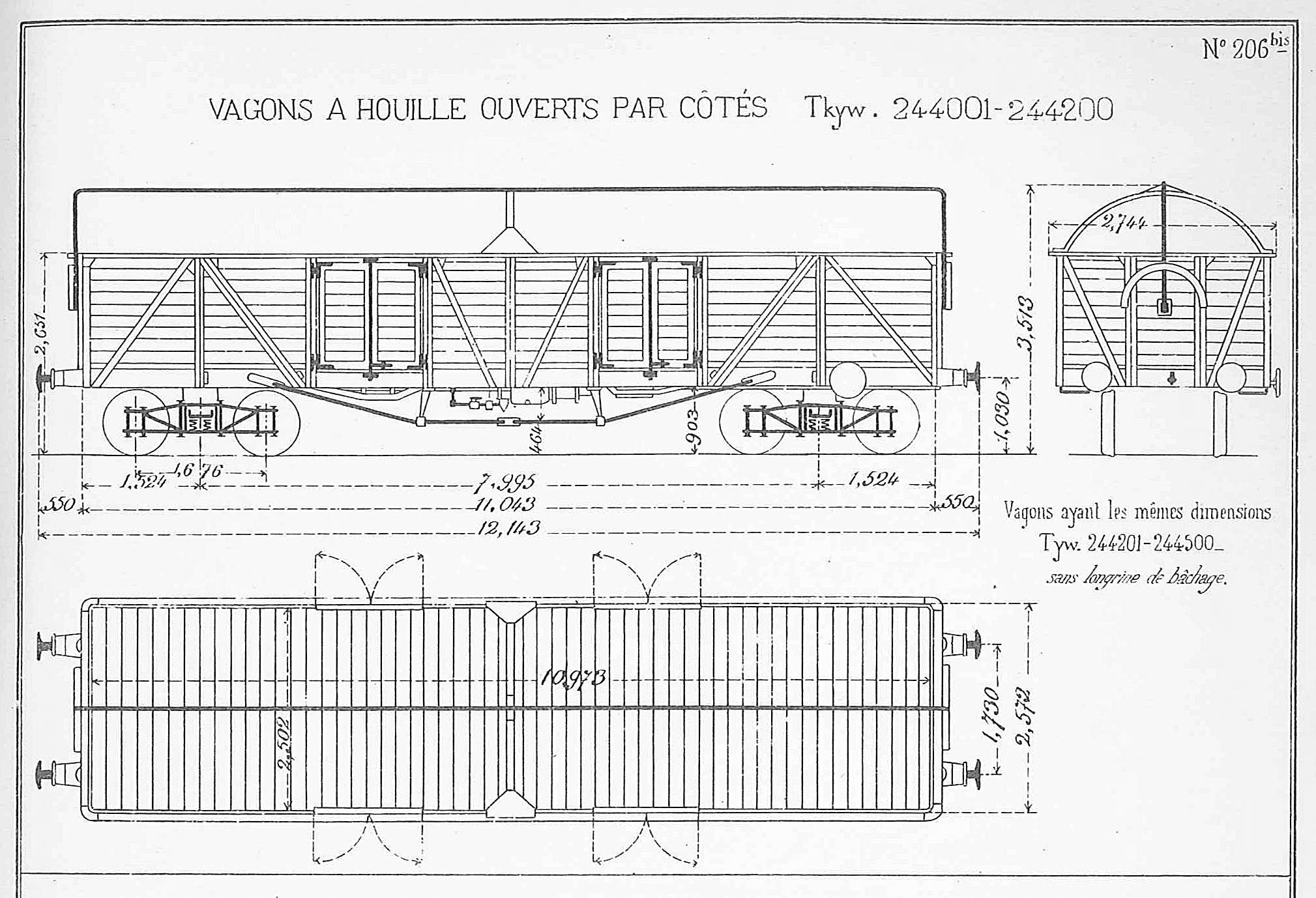

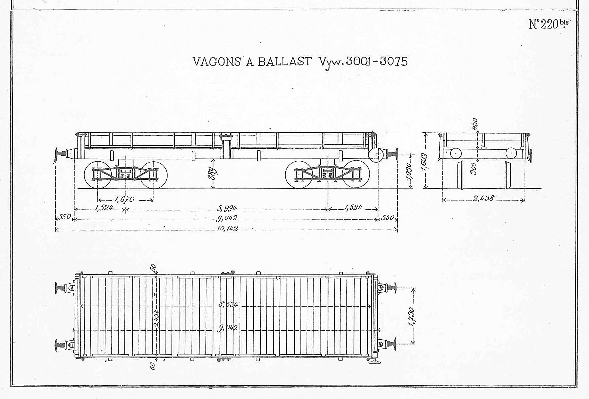

Toujours à propos des wagons TP, voici deux nouveaux diagrammes : wagons à houille et wagons à ballast, issus du parc PLM encore.
Bonne soirée à vous !
