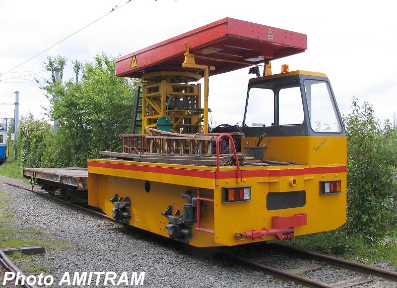

Et voici un TE 400 DECAUVILLE à voie métrique, celui de l'AMITRAM, dans le Nord :
Il y en aura donc bientôt deux !

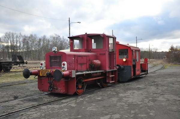

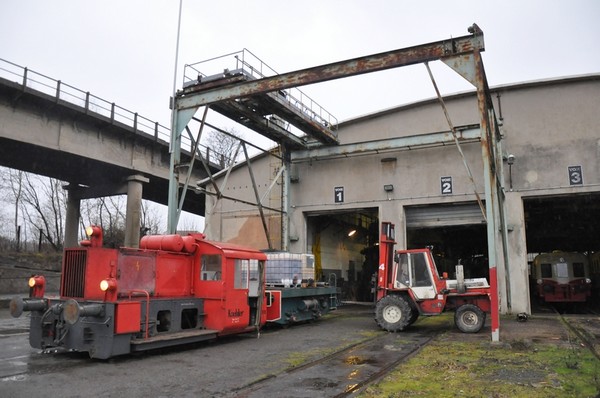

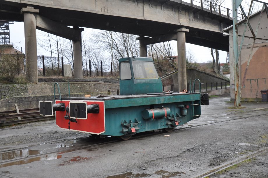

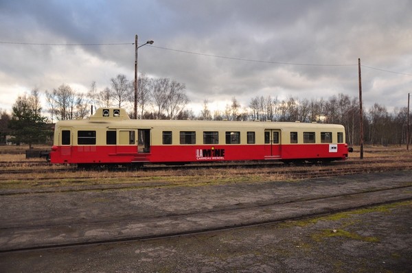

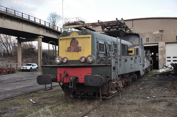

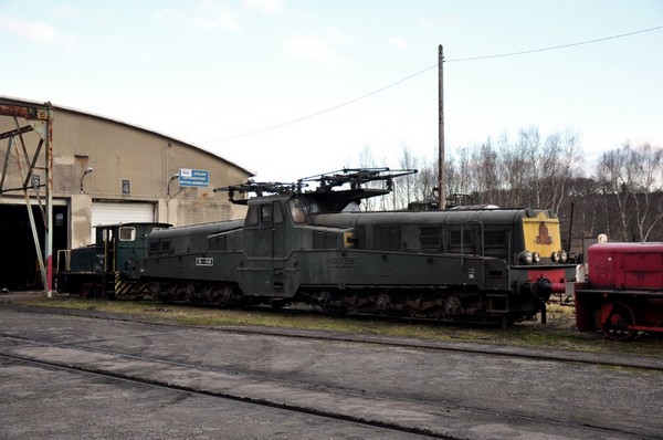

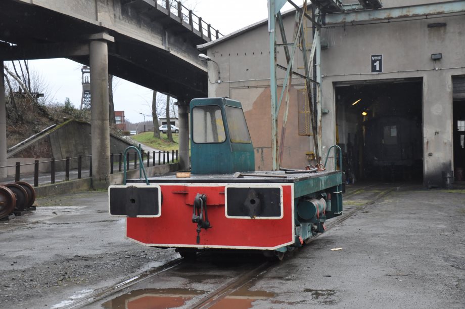

Voila un complement de photos de la petite sortie sur Forbach
1ere mission sortie le Picasso puis un Deutz et enfin ont à eu accès au pousseur Decauville
Le picasso écarté
Le pousseur étant ranger Voie 1 en attend le lendemain que les cuves de fioul soit déchargé le Deutz va être remisé voie 3
En allant remiser le Deutz une idée m'est venu pourquoi pas sortir la 14100, voici chose faite
autre vue de la 14100, mais la rentrer à été plus laborieuse
2 vues du complexe sous un soleil couchant
Déchargement des cuves à fioul
Le voila délesté de ses marchandises

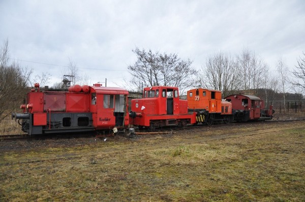

Nouvelle missions aller chercher un Kof dans l'ancien hangar des cuves de tarage sous des seaux d'eau bien sur, un grand moment de solitude car le Kof ce trouve en dernière position et faut écarter du matos mais manque de chance le rail étant légerement mouillé, sa à patiné servère
Après moulte aventure la voila sorti et mis en bonne position pour être rangé voie 2

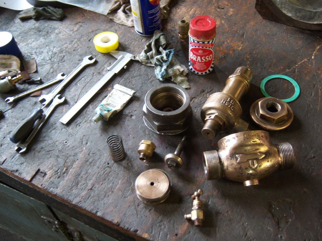

Et notre compresseur WESTINGHOUSE continue sa vie en Allemagne : voici les nouvelles du jour :
"Nous avons travaillé aujourd’hui sur le régulateur de pression : nous ne l’avons pas trouvé en mauvais état, mais il semble que les techniciens ayant fait la dernière révision ne maitrisaient pas le fonctionnement de ce régulateur :
Dans la chambre sous la petite soupape d’air, au-dessus du piston à air, il doit y avoir un tout petit trou (Knorr propose 0.3 ou 0.5 mm). Si l'aiguille de la soupape d'air est levée, l'air appuiera sur le piston à air pour fermer la soupape de vapeur pour laisser le compresseur fonctionner seulement très lentement. Mais un peu d'air doit couler de la chambre de cylindre par ce trou.
Cette fuite a trois objectifs :
* D'abord, vous pouvez entendre et sentir quand le régulateur commence à couper l’arrivée de la vapeur car l'air sort avec un petit sifflement.
* Ensuite, le piston à air peut remonter à nouveau quand la pression de l’air diminue. (Autrement l'air ne pourrait pas s'épuiser immédiatement)
* Enfin le compresseur doit fonctionner lentement pour être ainsi protégé du gel par grand froid.
Or nous avons trouvé un boulon hexagonal M6 au lieu d’un trou.
Et le trou d’échappement sous le piston ne doit pas être bouché non plus : la fuite de vapeur le long de la tige de commande vapeur et la fuite d’air au segment de piston doivent s’échapper par ce trou.
Nous avons réglé le régulateur et espérons finir de travailler sur cette partie du compresseur demain
fin du rapport EWK Krefeld.
Vous retrouverez les sympathiques aventures de votre compresseur favori dans notre prochain numéro ! :yin
