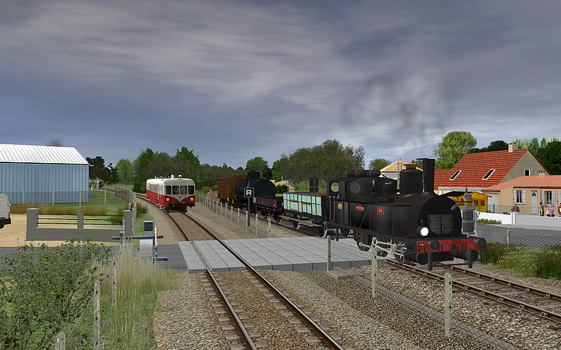

Eh oui, une étape importante vient d'être passée : 150.000 vues sur ce forum,
et 1800 messages.
MERCI à vous de vous intéresser au Train des Mouettes.

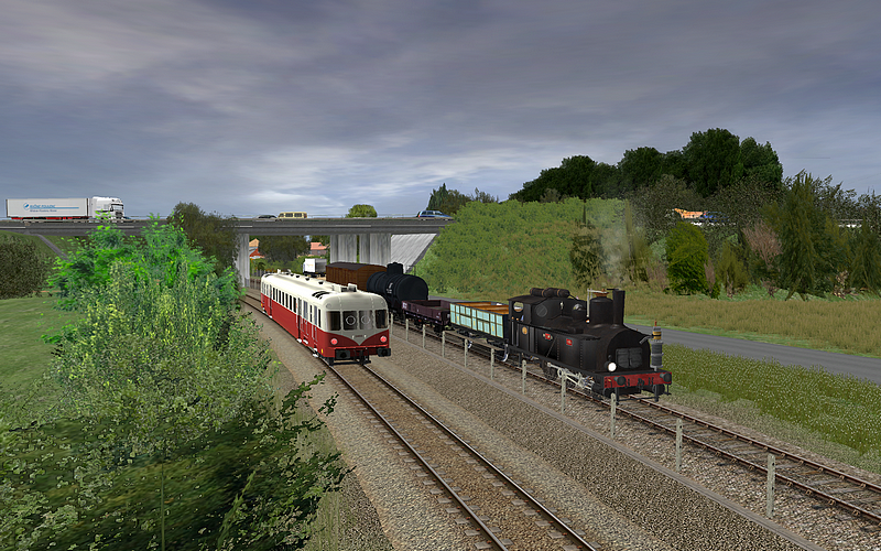

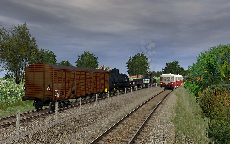

EXCELLENT, la reconstitution informatique de BB71000 : ceux qui connaissent les lieux en restent baba !
Mais jamais d'alcool en service ! :ange2: :ange2:

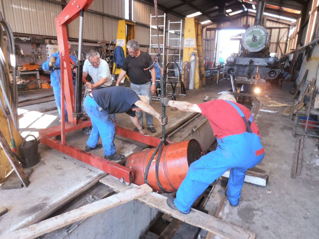

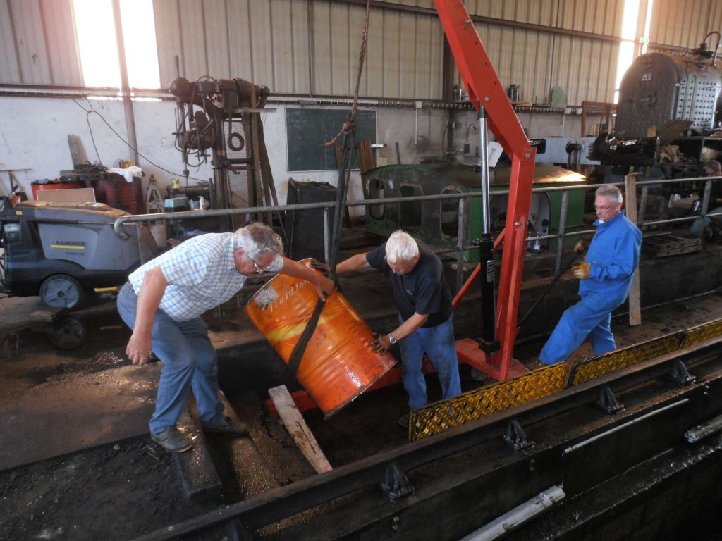

Et nous repassons en mode "sérieux" : avant l'arrivée de Dominique et consorts, l'équipe menée par Christian a avancé un certain nombre de projets, nettoyé le dépôt et travaillé sur le 71008 et la Henschel.
Commençons par le nettoyage, et notamment l'évacuation des futs d'huile de vidange qui étaient dans la fosse sous le 71008 :

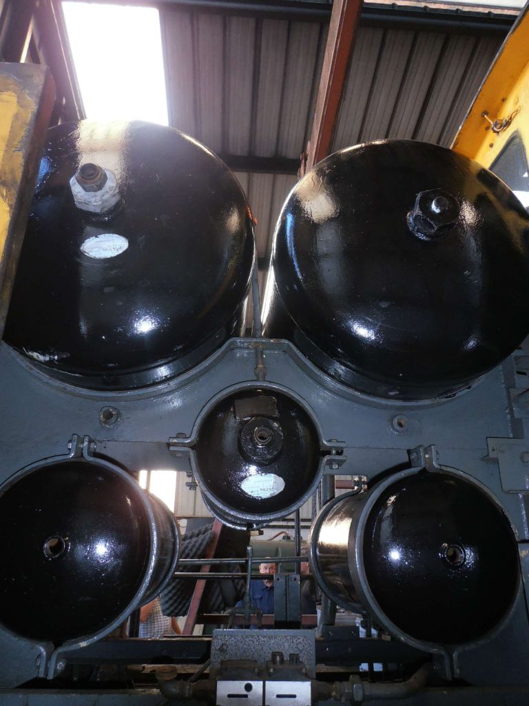

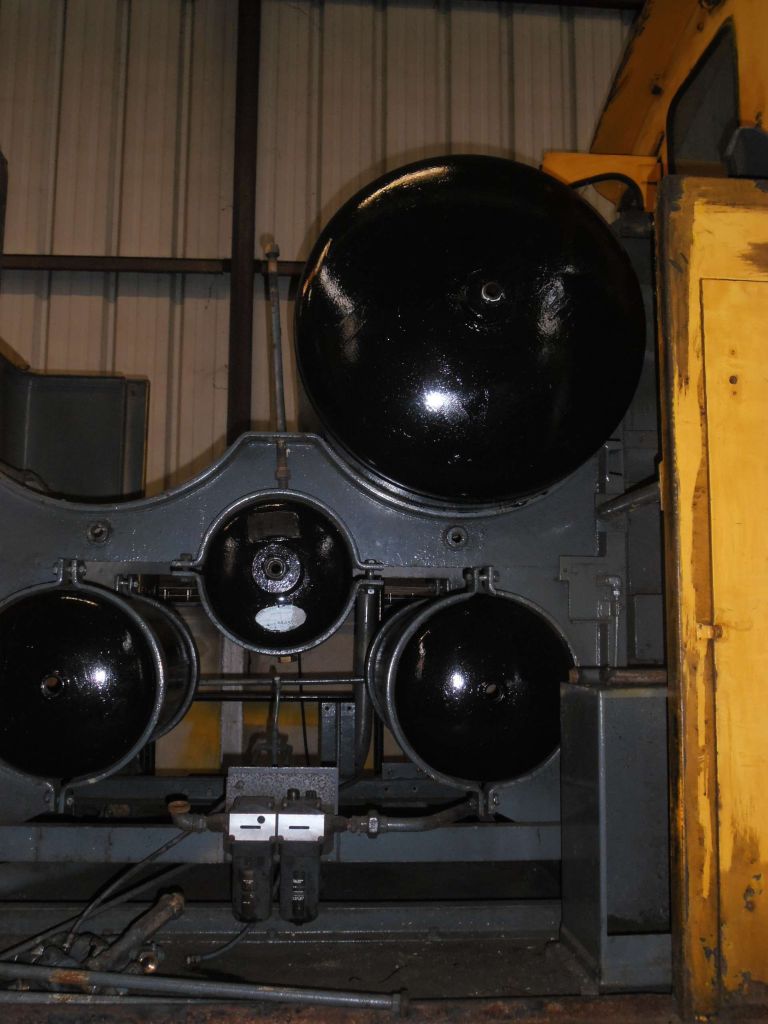

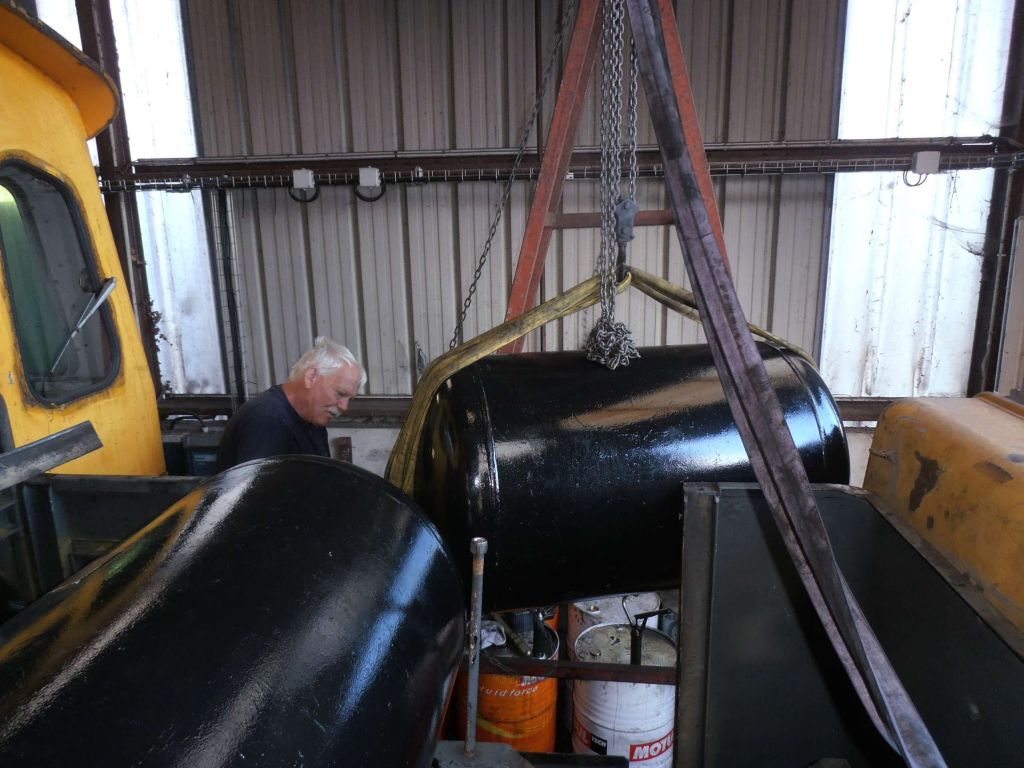

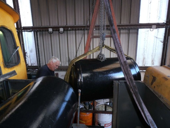

Coté 71008, pose des réservoirs d'air : des réservoirs récents, mais qu'il a fallu déposer pour réépreuve suite au changement de propriétaire de la locomotive, T&T :
Pose du dernier réservoir :
et voilà le résultat : BRAVO les gars !

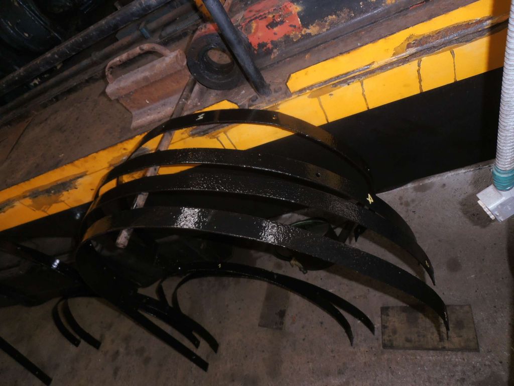

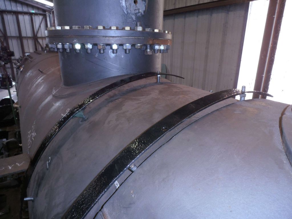

Et voici des nouvelles de la HENSCHEL :

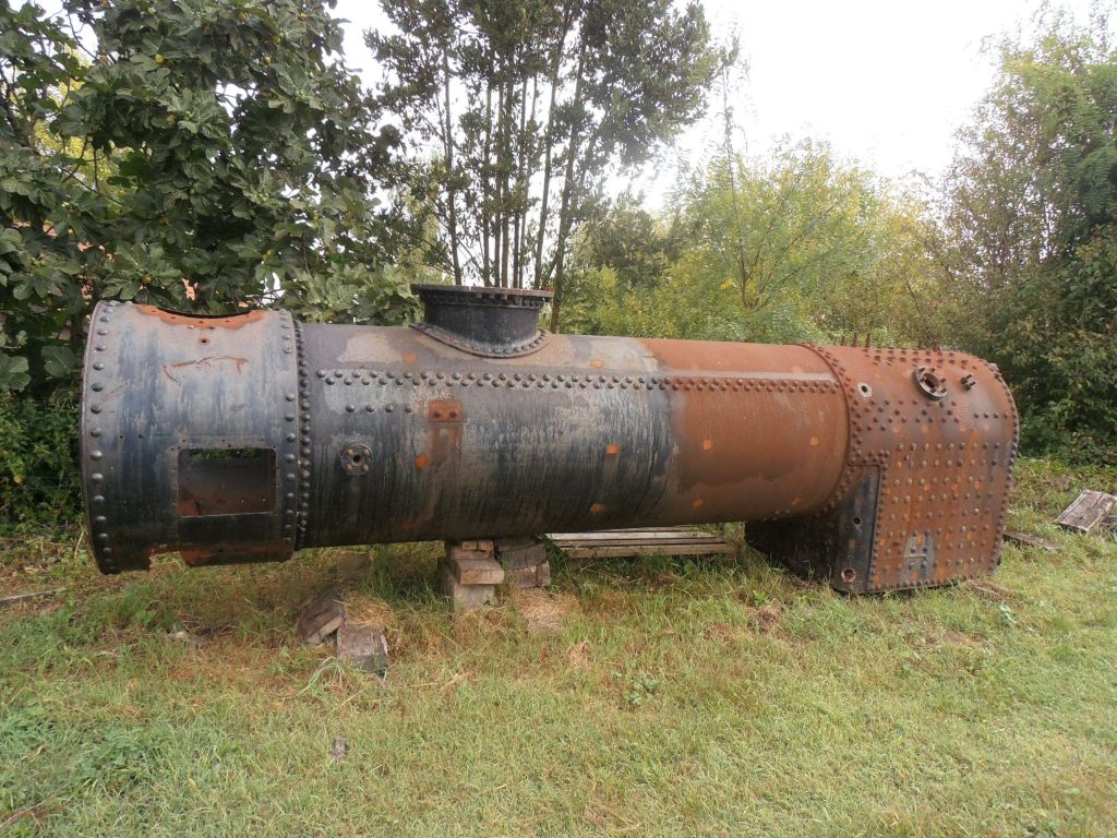

Les crinolines (supports de tôles de couverture de la chaudière) ont été déposées de l'ancienne chaudière,
restaurées,
et essayées sur la nouvelle chaudière :
Notre correspondant signale :
"Nous avons récupéré les crinolines d’origine de la Henschel, les avons traitées au Rustol et peintes. Leur fixation sur la nouvelle chaudière nécessitera des adaptations : elles ne sont pas disposées aux mêmes endroits que sur l’originale et lorsque les trous de fixation existent ils ne correspondent pas forcément aux entretoises nouvelles Qu’en sera-t-il des tôles ? :siffle:
Une couche supplémentaire de peinture de l’intérieur des caissons du châssis de la Henschel a été entreprise.

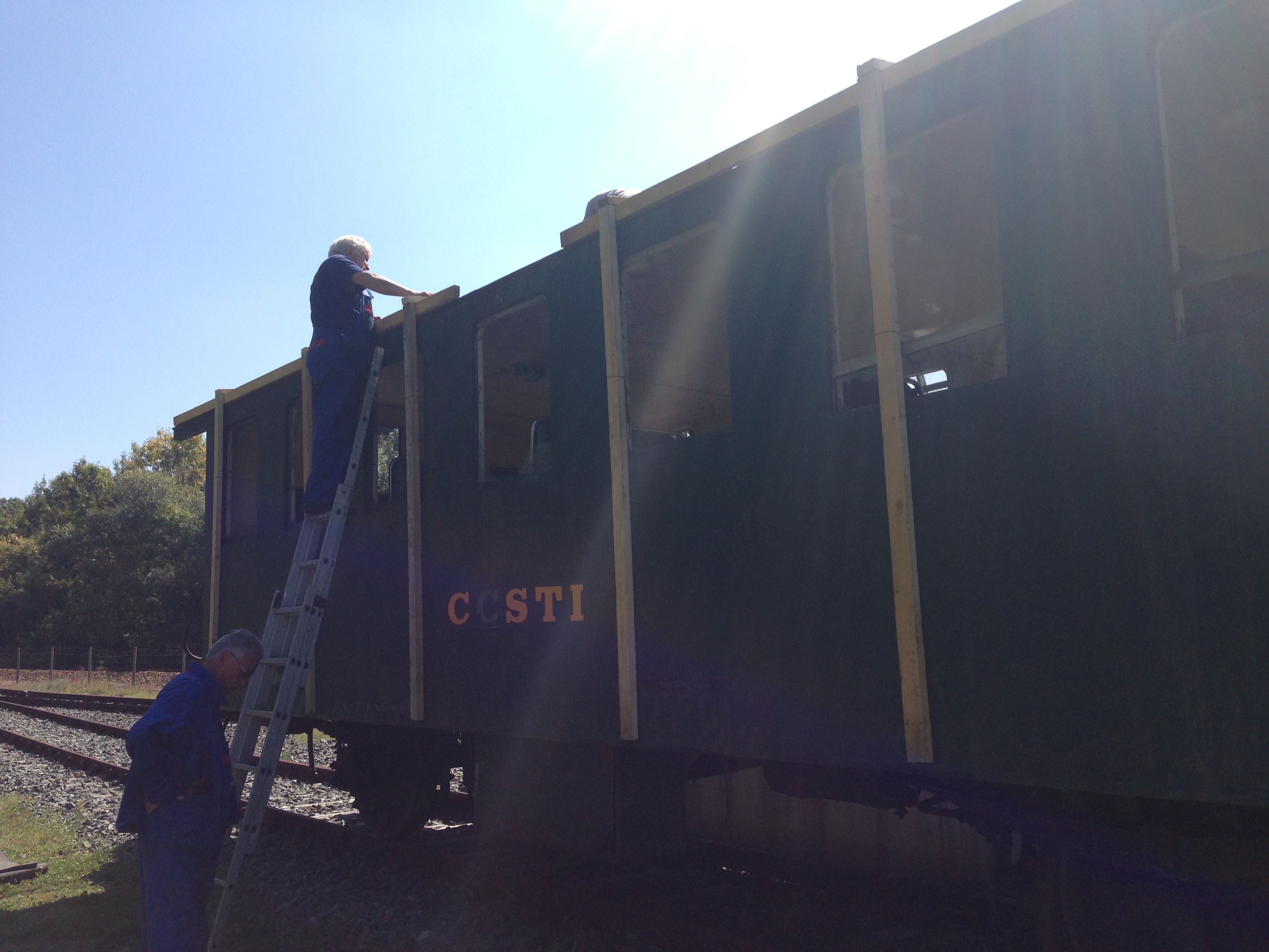

Aujourd'hui il fait beau (et chaud) en Charente Maritime alors l'équipe en profite pour bâcher les voitures rosselle en attente de restauration.
