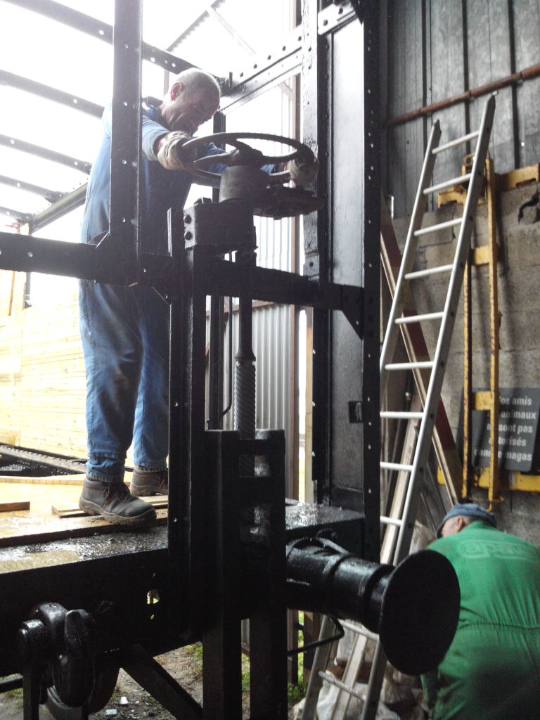

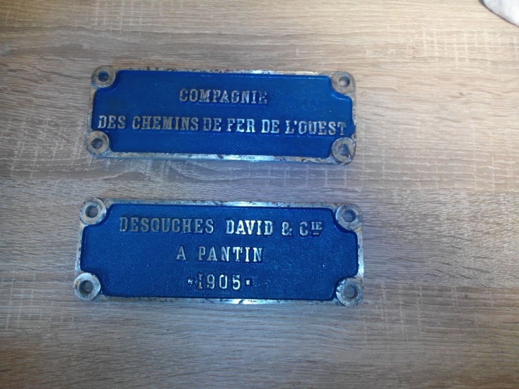

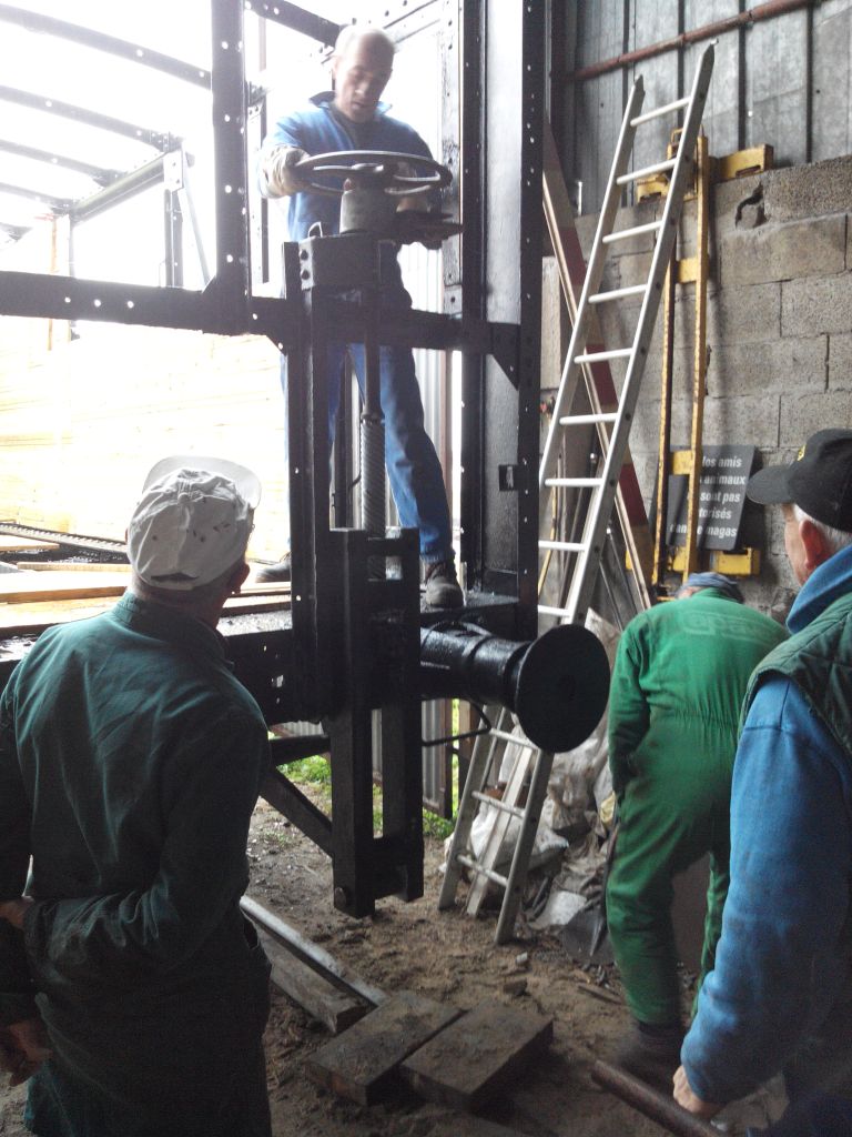

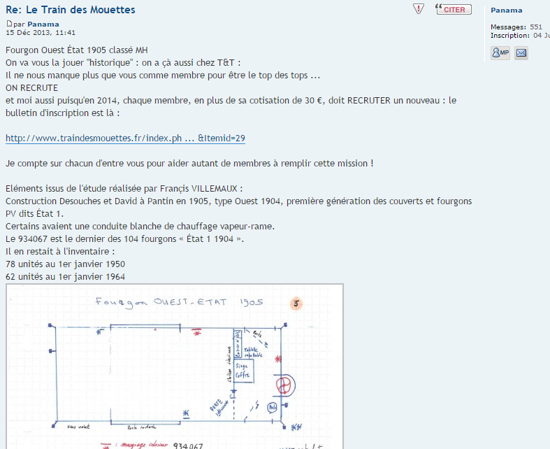

Ce mardi, travaux sur le fourgon Ouest État :
Les plaques, déposées, ont été réhabilitées, et le frein remis en état.
C'est un très intéressant frein à pas de vis spécial et deux blocages.
En larguant celui du haut, le contrepoids tombe, faisant tourner le pas de vis à quatre pas, ce qui sert le frein à main. :cool:

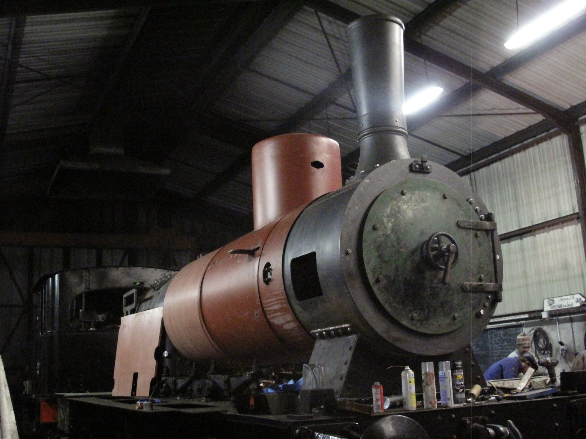

PHOTO DU JOUR HENSCHEL
La pose à blanc de l'enveloppe de la partie cylindrique est terminée, les cercles refaits.
Ces tôles vont être déposées, peintes, isolées, remontées puis viendra en place la dernière couche de peinture.
Pendant ce temps là des pièces de l'embiellage sont en usinage.
Suite au prochain épisode.

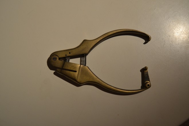

Le pére noël, pardon Saint Nicolas, est passé aux mouettes. :noel:
Plus par la cheminée mais via la boite aux lettres, Saint Nicolas est passé et nous a apporté une magnifique pince à poinçonner (pour remplacer celle volée par un voyageur cet été!)
MERCI L'AMI RENE

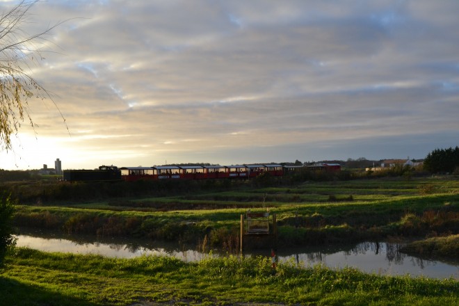

Train du père noël:
Train du père noël ce 21 décembre, ponctuant ainsi une belle saison sur le train des mouettes avec 27 902 voyageurs (+ 28%).
2015 est en préparation et nous espérons vous voir nombreux.
Bonnes fêtes de fin d'année à tous
