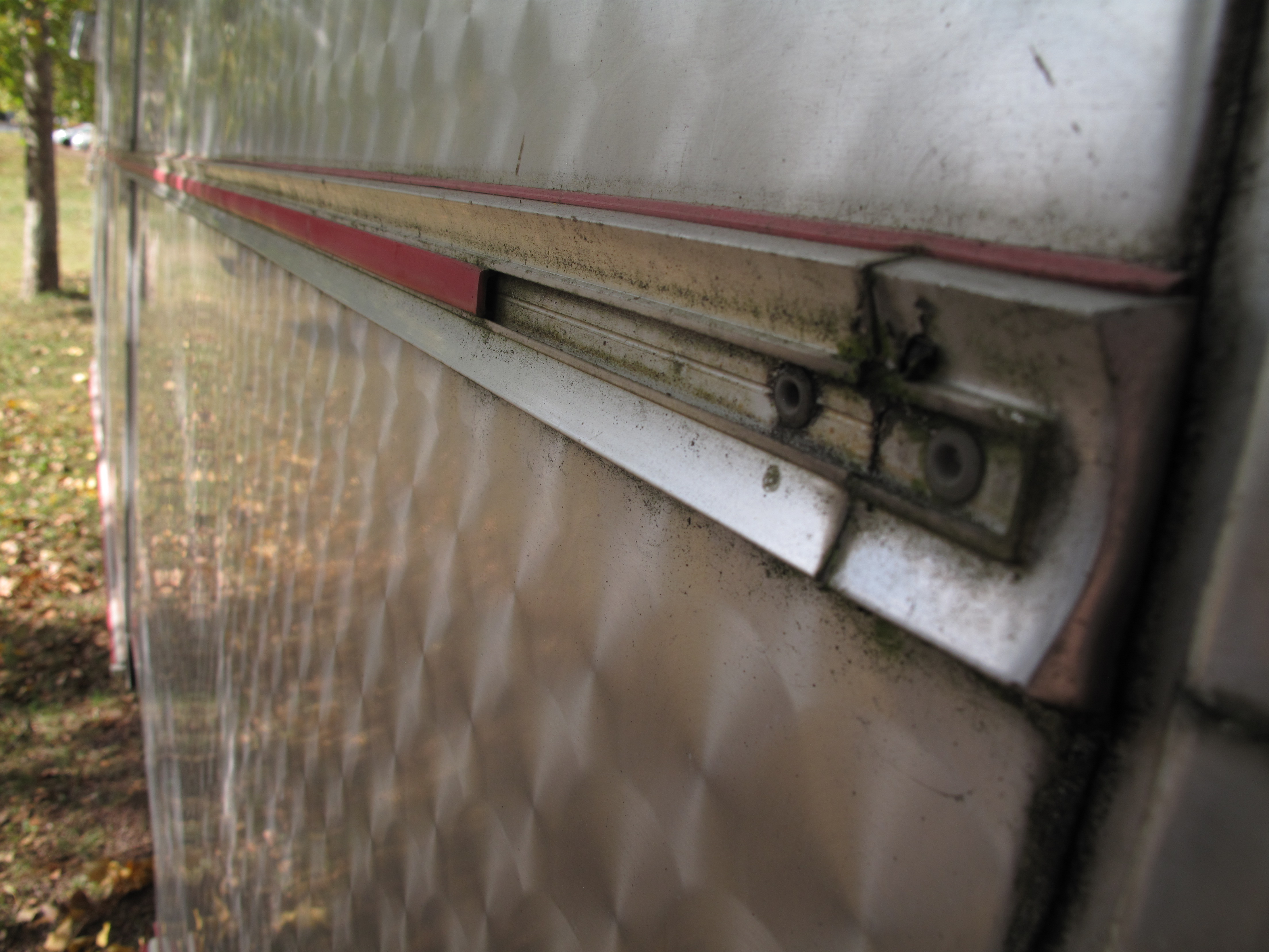

Mode d'emploi :
- tremper la glène une heure dans l'eau chaude
- lors de la mise en place, EVITER TOUT ETIREMENT.
- laisser dépasser de deux à quatre centimètres à chaque extrémité et
- ne couper à bonne longueur que le lendemain car il y aura rétraction.
Bon, ils ne semblent pas nombreux, ceux qui savent où cela se monte... :siffle:

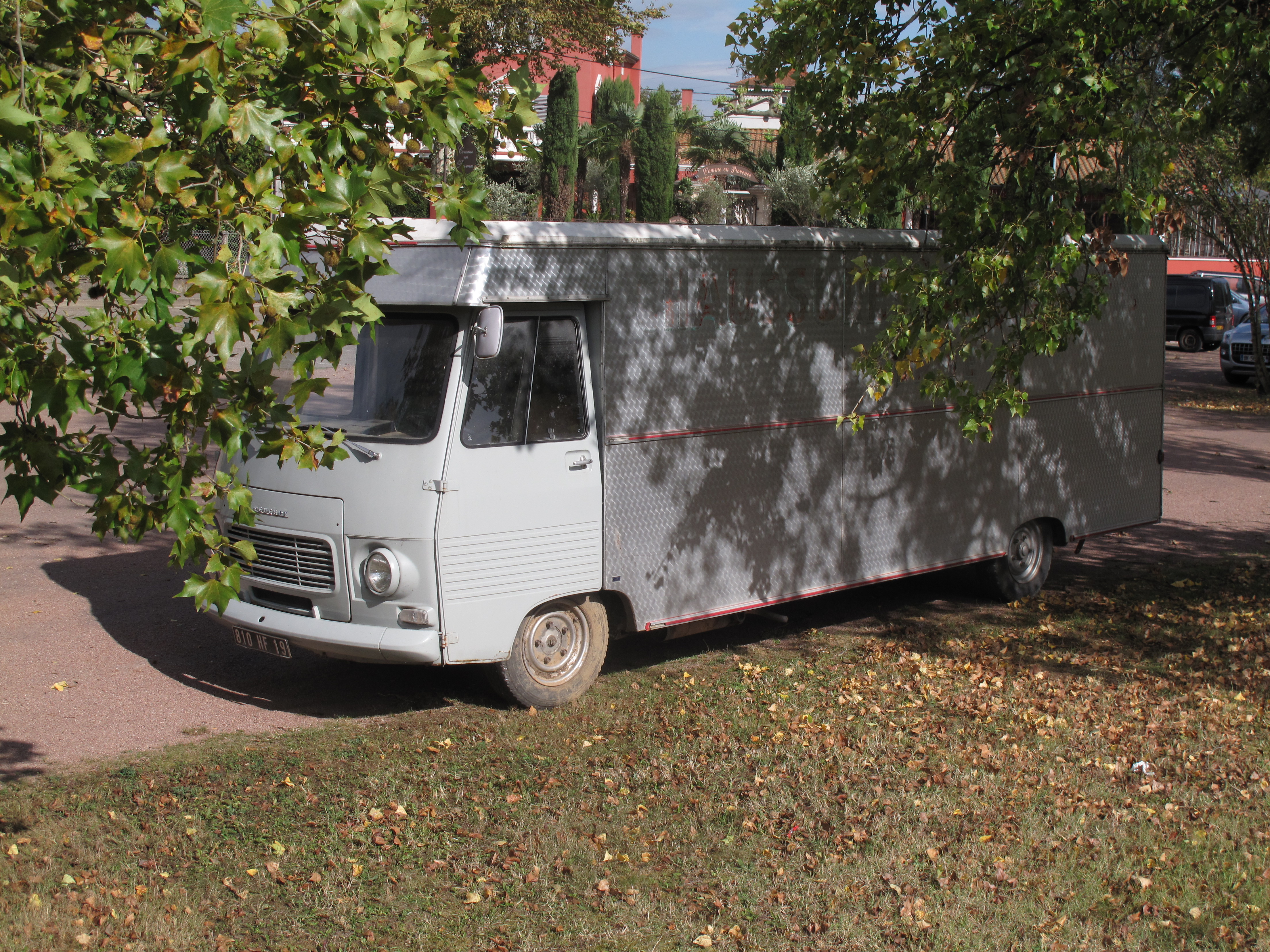

Moi j'y sait! Comme jonc de bandeau alu de J7 magasin! :)
l arpette
Messages: 39
Enregistré le: 28 Nov 2014, 00:34
Re: Le Train des Mouettes
Messagepar l arpette
05 Fév 2015, 22:57

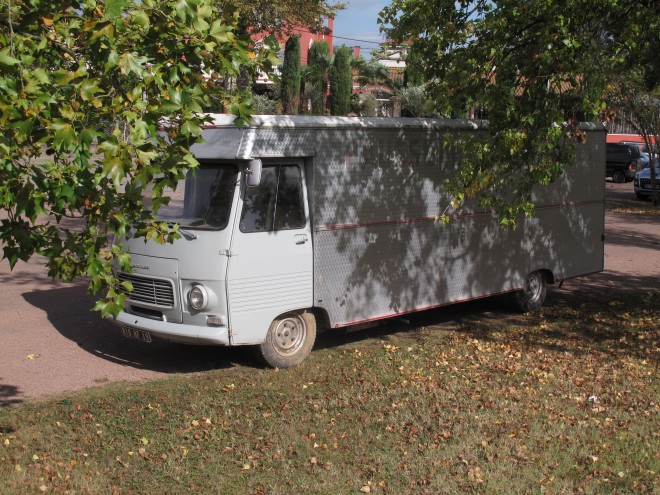

Photographié devant chez Paul Bocuse à Collonge à côté du pont sur la saone de la bifurcation de la ligne Impériale direction Brotteaux...

et vous voici en face du schmilibilik du train des mouettes! :apero: :apero: :apero: :apero:

Un street truck , hamburgers , frites , soda pour la gare de La Tremblade
-ou le camping car de l'arpète :arrow: :mdr:

même avec un exemple devant les yeux, je ne vois pas bien où qu'on va monter ce joint sur tout rouge
à moins que ce soit pour la postale mais c'est pas la bonne couleur

130HSP a écrit:Un street truck , hamburgers , frites , soda pour la gare de La Tremblade
M'enfin ! Puisqu'on te dit que c'est chez Paul Bocuse !
C'est donc que Panama, qui a toujours plein de relations, a négocié avec Bocuse pour la buvette de la gare !

Effectivement, je vois bien l'Arpette ouvrir un food-truck vintage devant chez Bocuse...
Il vous a bien mis sur la piste..

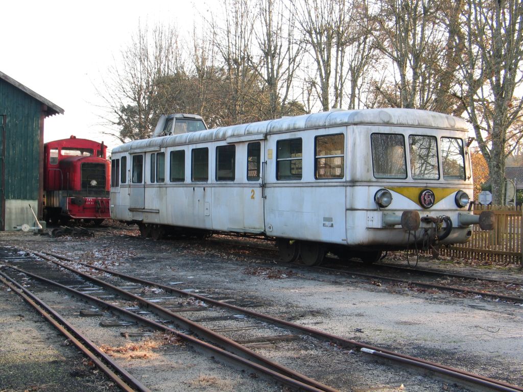

C'est effectivement le jonc qui se glisse dans le profilé aluminium qui fait le tour de l'autorail X 5822.
Trois tours, en fait : deux au niveau ceinture de caisse, et un, je crois, au niveau toiture.
Il reste des traces rouges en fond de gorge, mais le joint lui-même a disparu depuis belle lurette.
Six mois de délai de livraison : il est là, je suis allé le chercher à Pacy sur Eure.

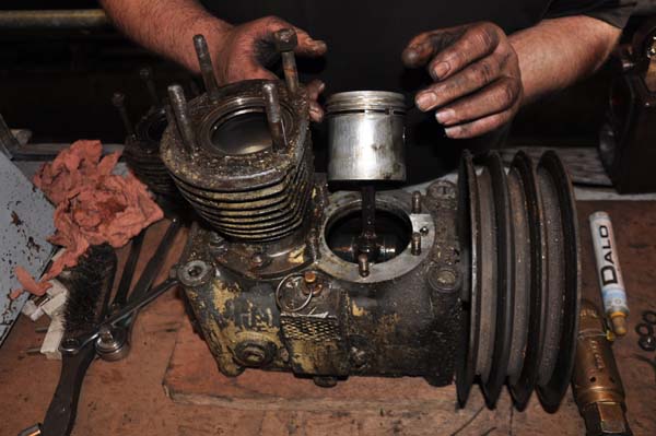

Et nos sympathiques héros passent commande de la révision du compresseur de l'autorail X 5822. :applause:
Cela sera fait par une entreprise de Cergy.
Là, c'était au dépôt, lors du démontage : il y a du boulot, il en avait bien besoin, le pôvre !
Bon, SUPER, on sent la reprise de l'action sur cet autorail.
Et il va y avoir des nouvelles du coté du 71008, aussi. :cool:
