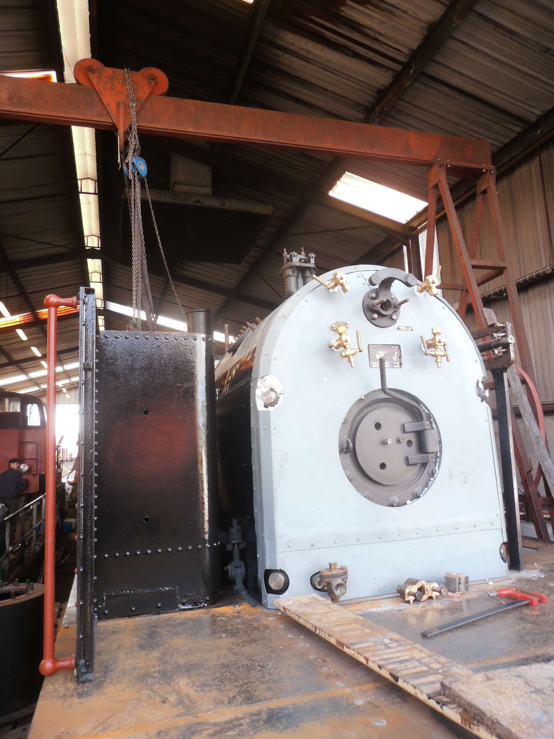

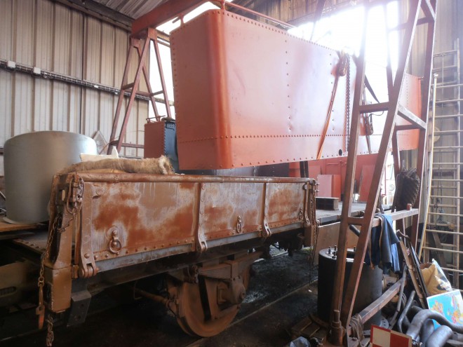

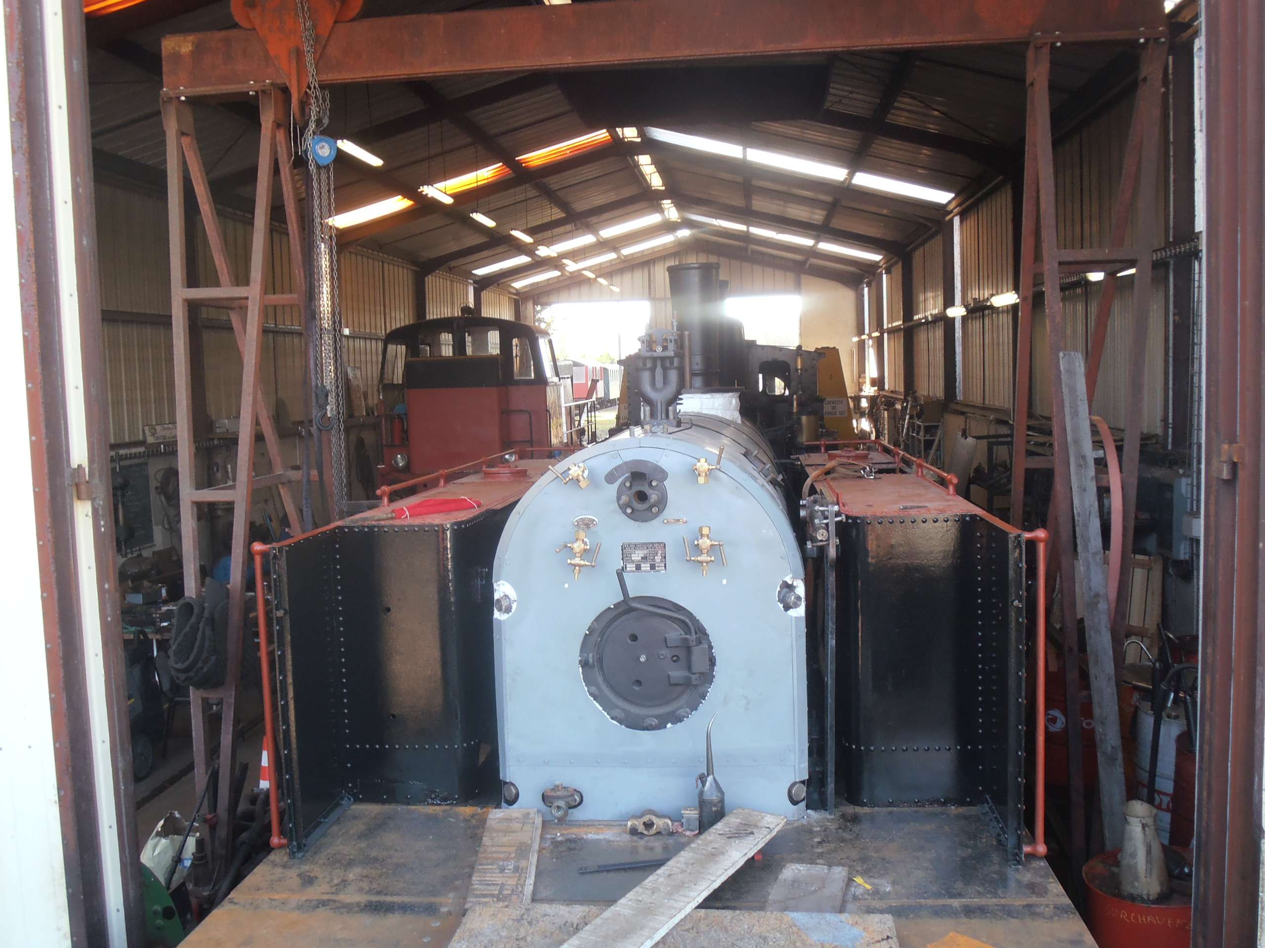

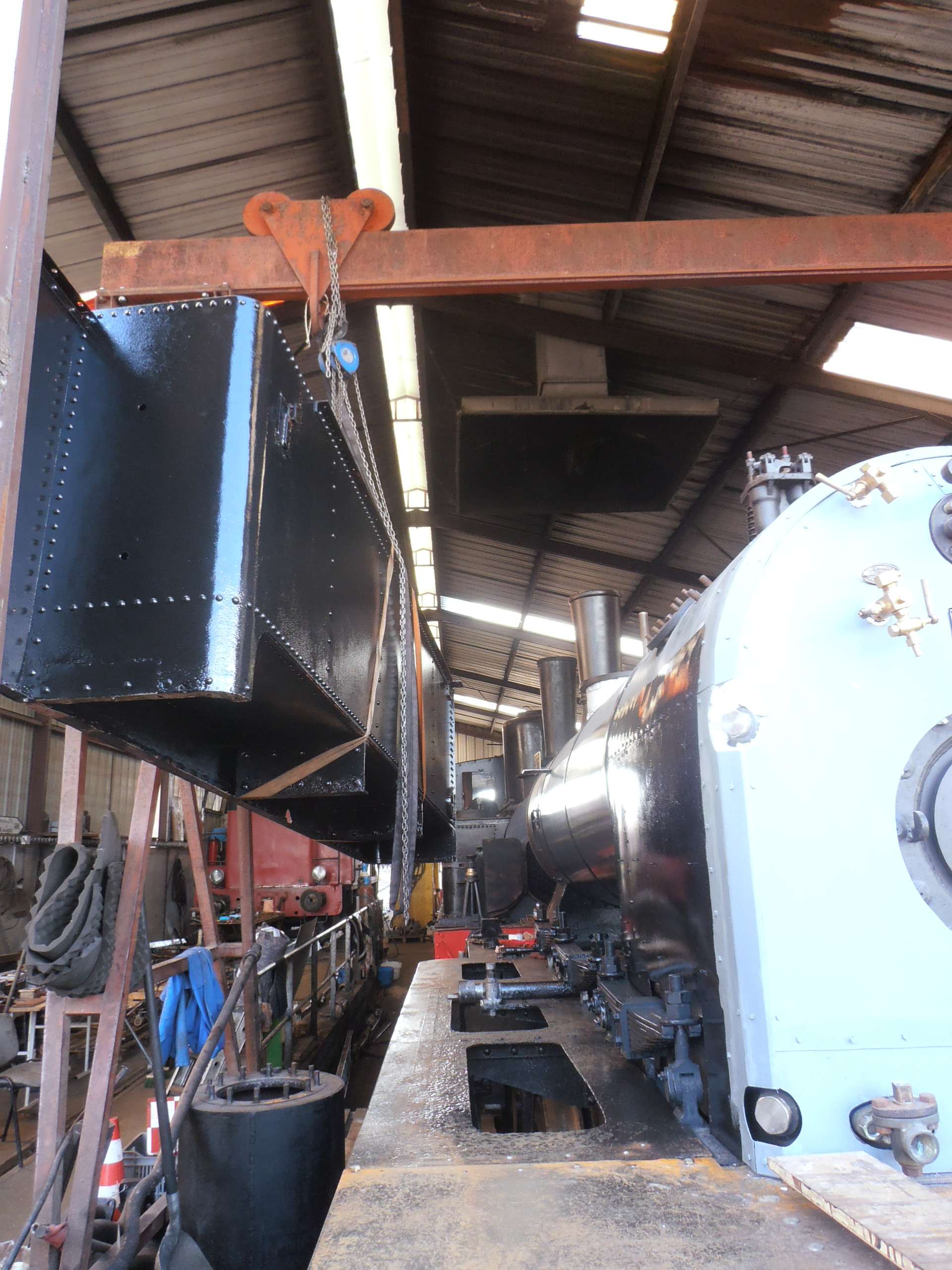

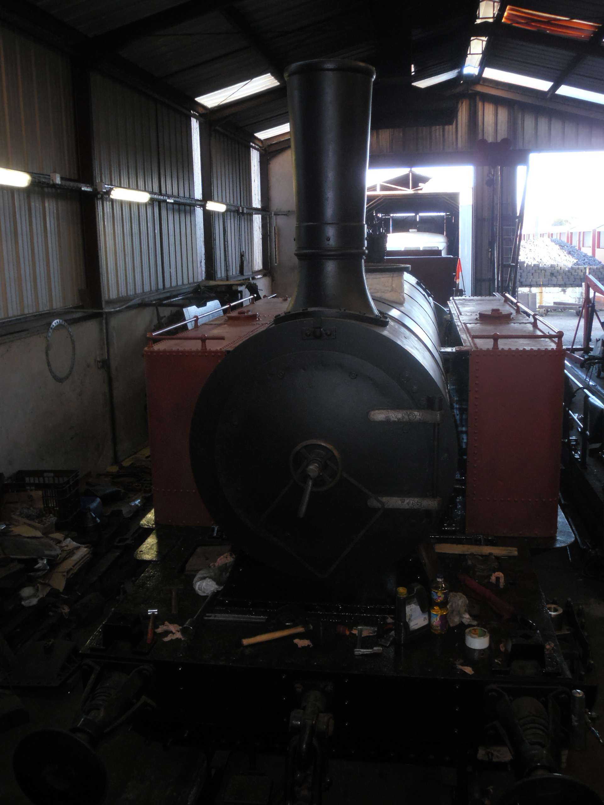

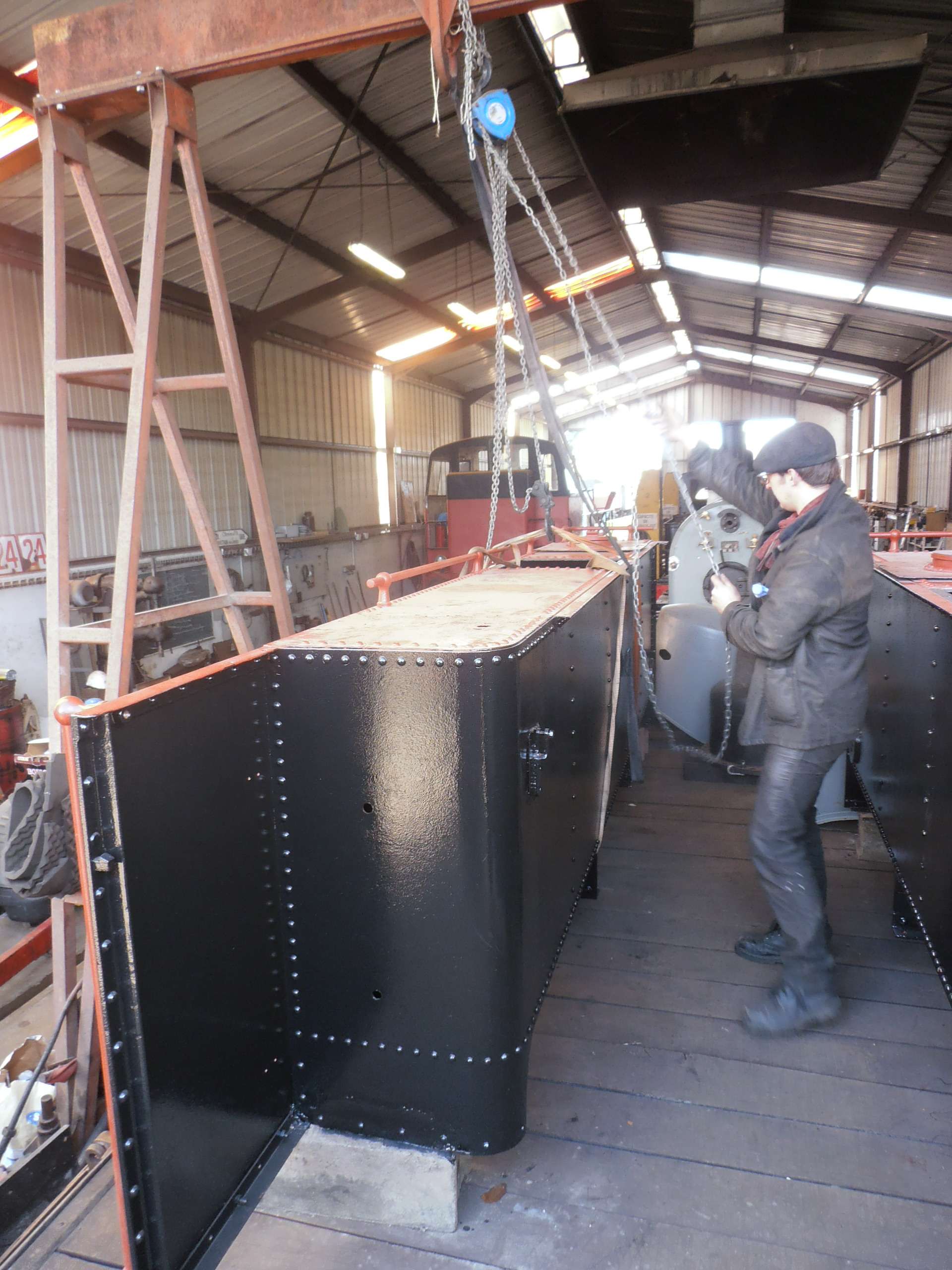

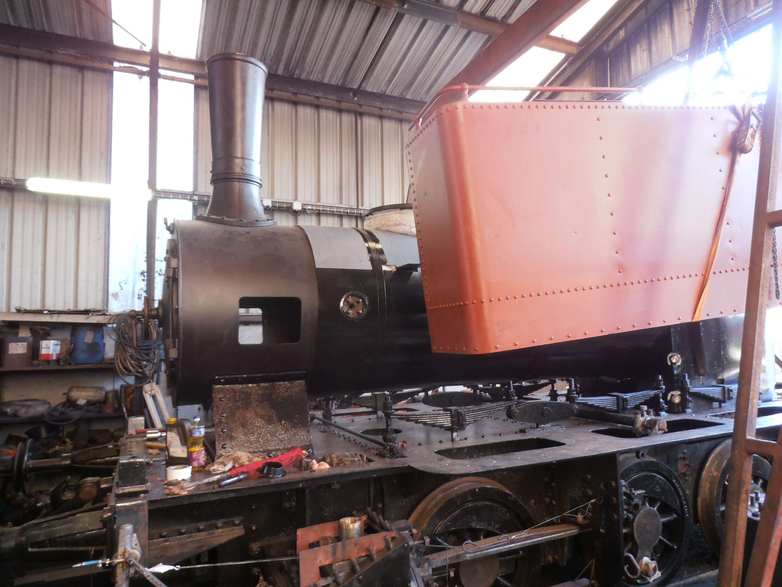

Bon, ben on en saura davantage le moment venu. En attendant, les bâches à eau de la Henschel ont achevé leur migration vers la machine...
Voici le déroulement des opérations:

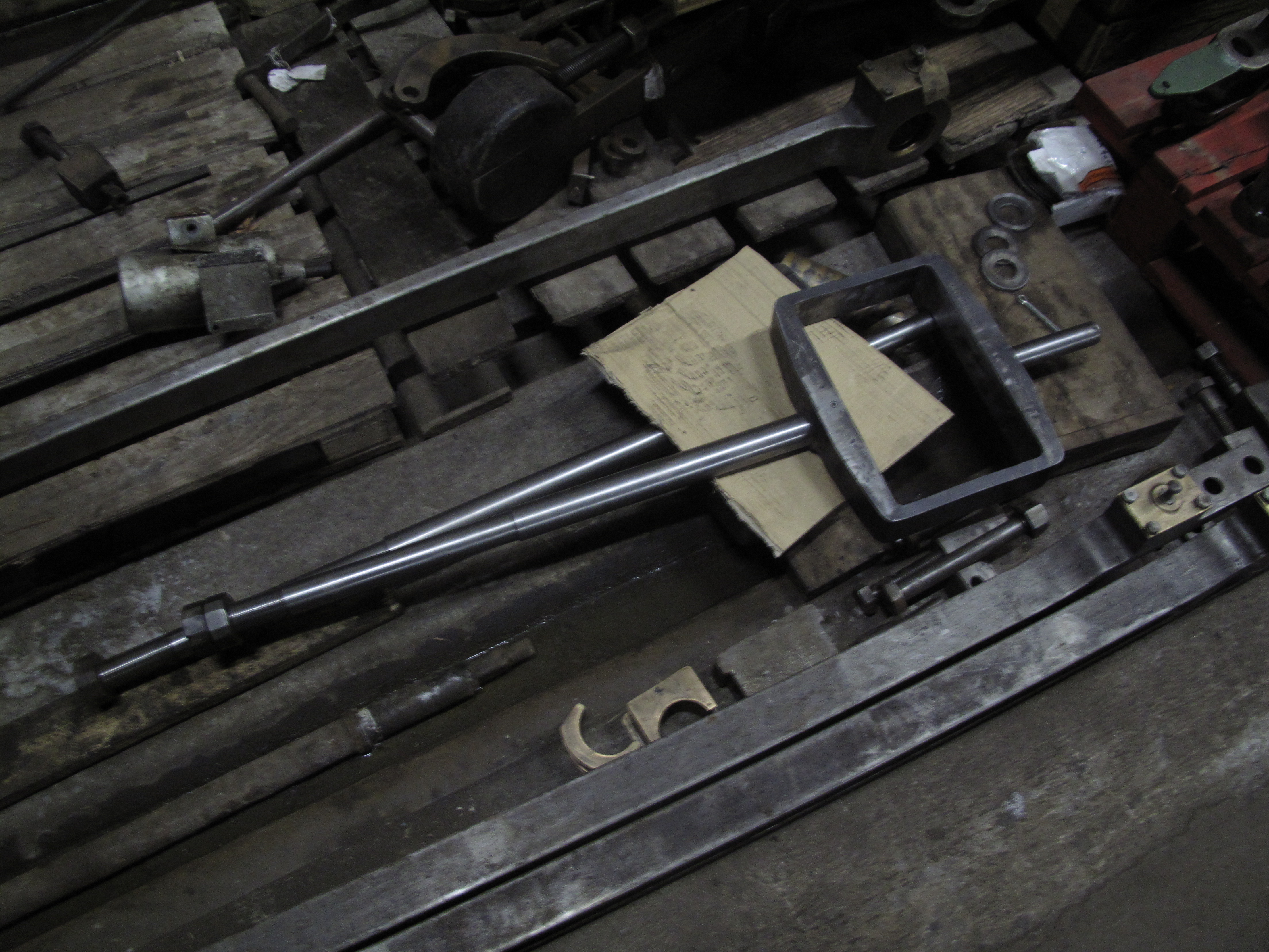

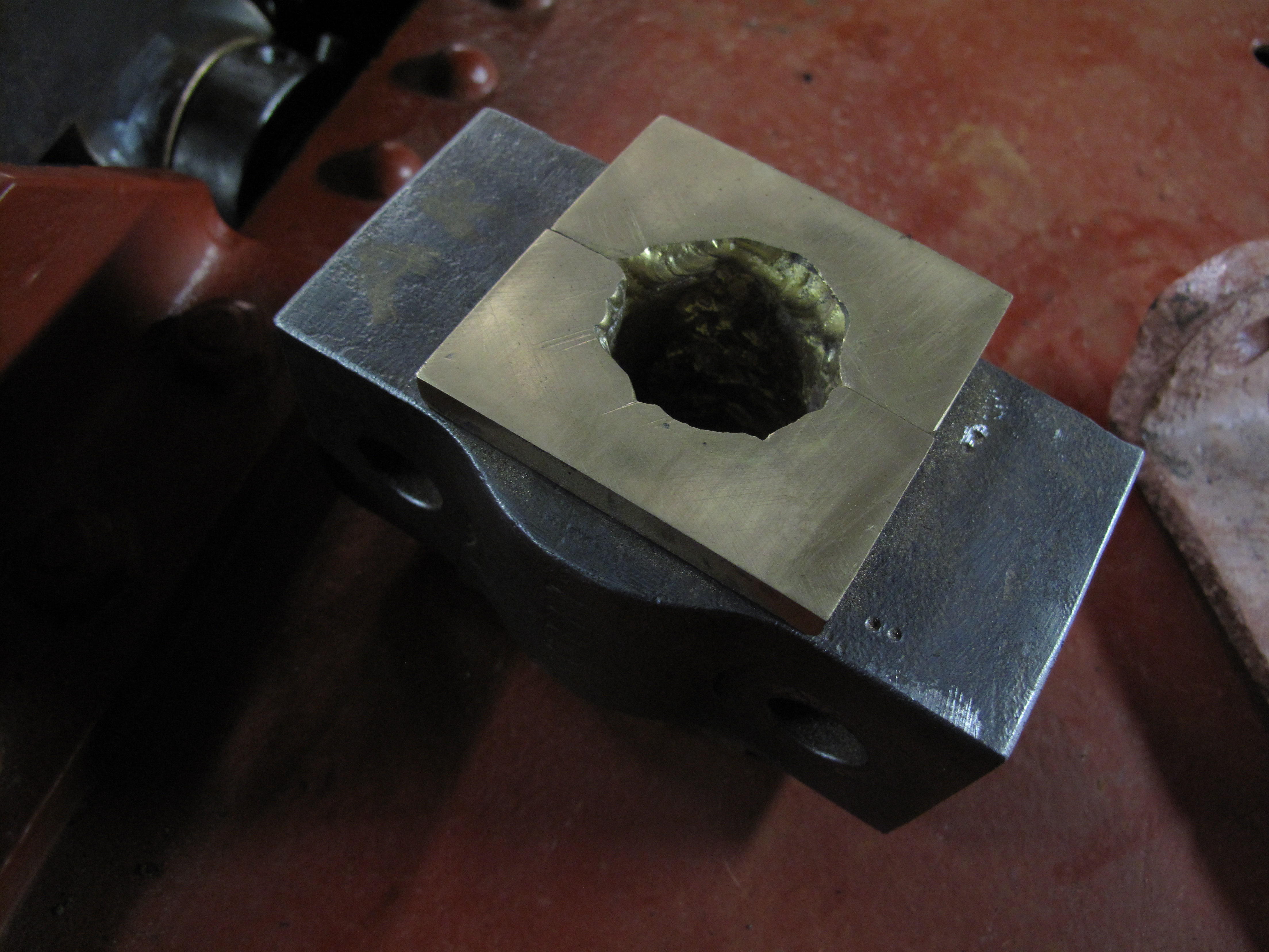

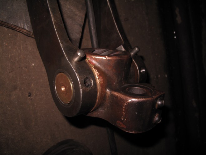

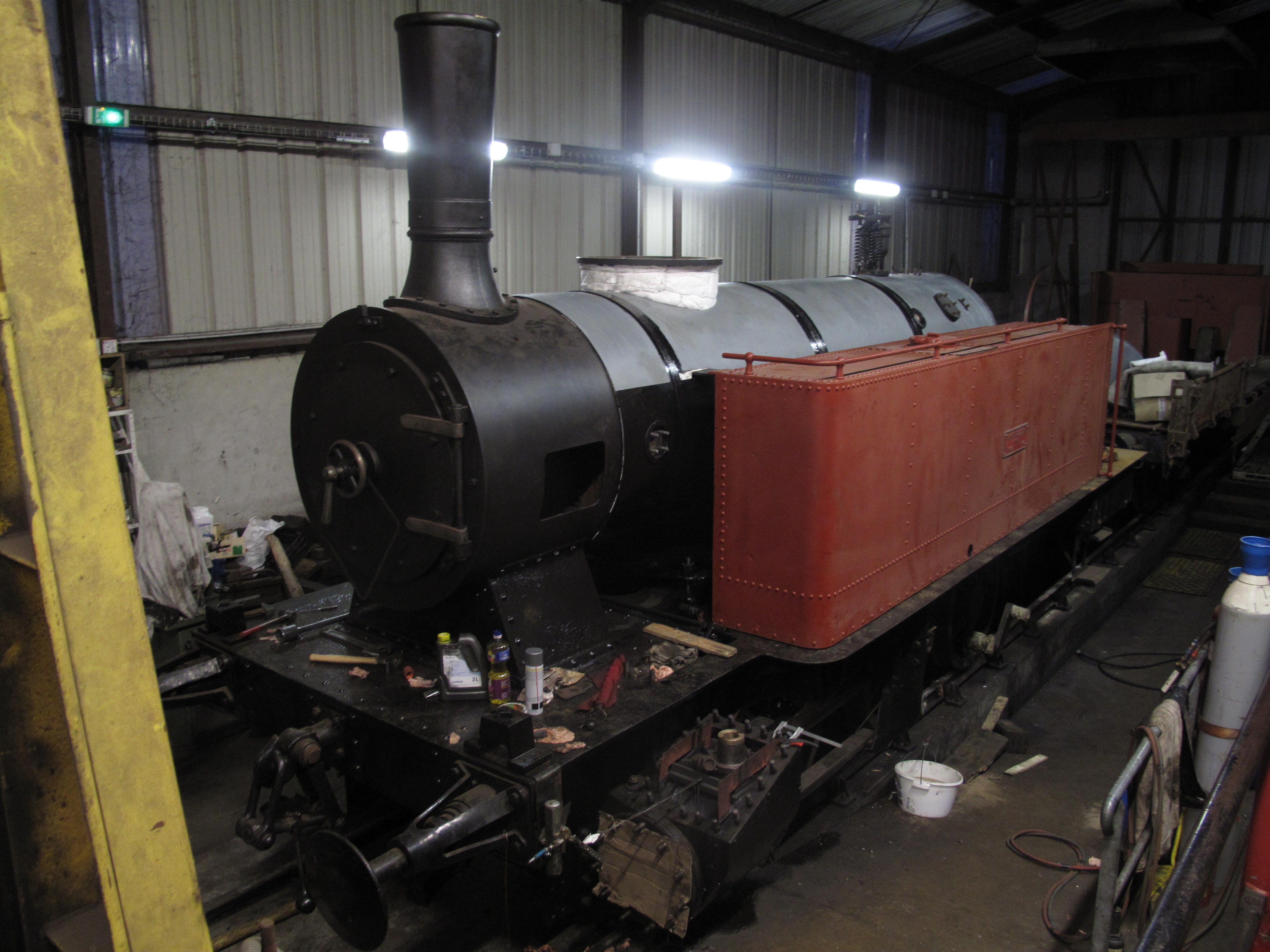

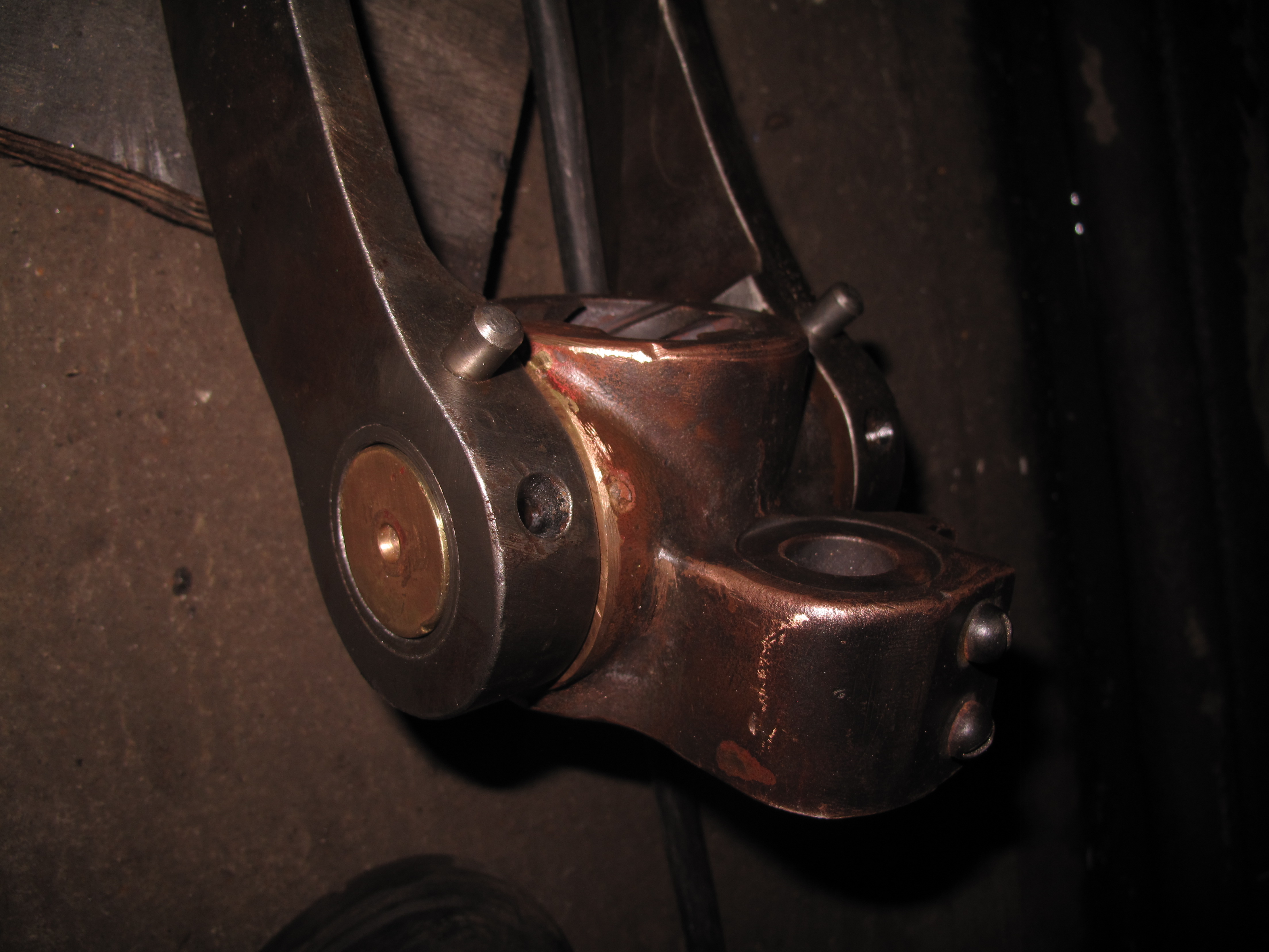

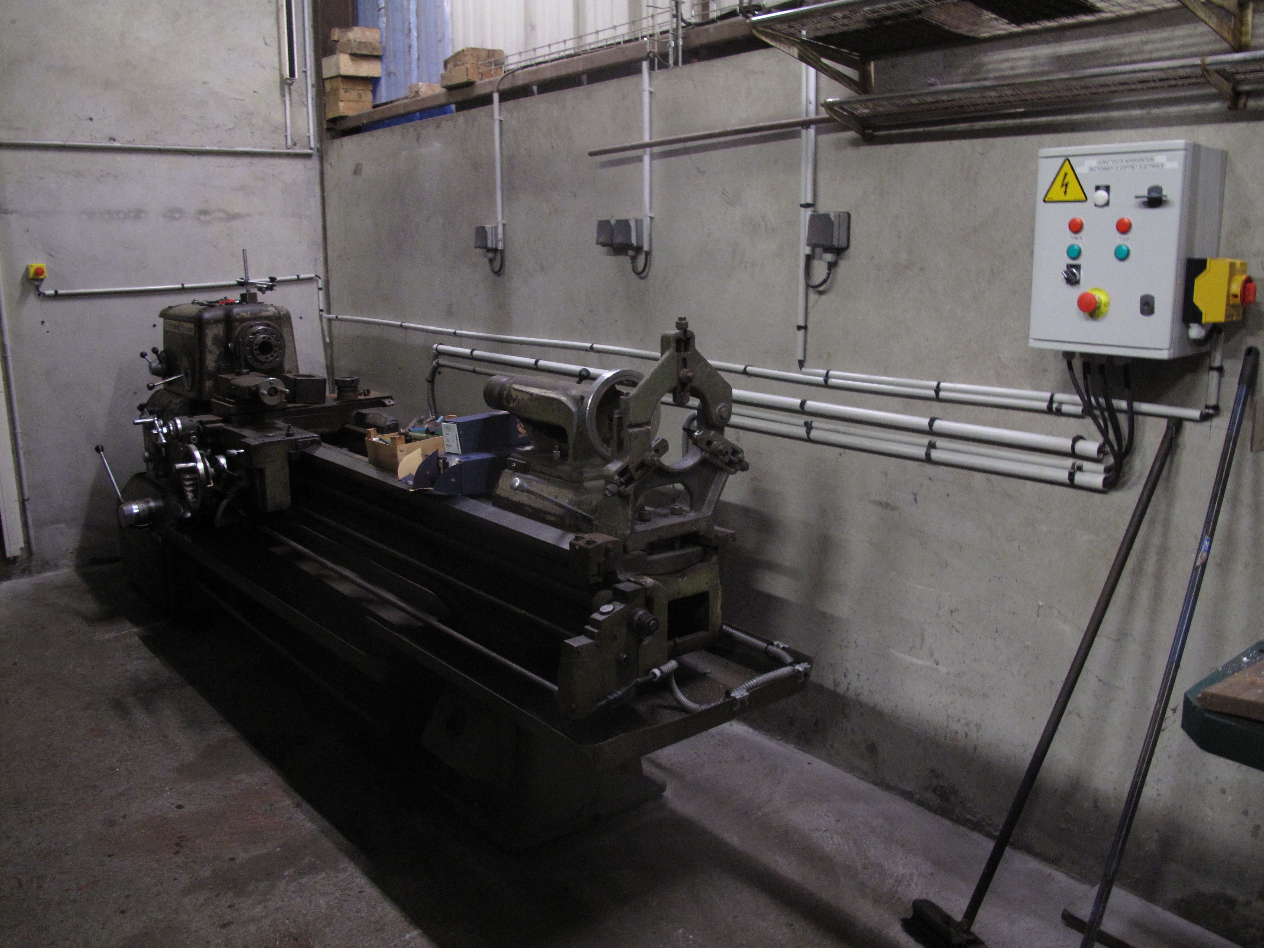

Voici quelques images du chantier en complément de celles d'André.
Des gros morceaux qui retrouvent leur place:
Des bouts tout beau tout neuf, ( Chapes de tiroir de distribution: tiges neuves, reprise de rectitute de l'ensemble et du jeu du tiroir dans la chape...)
La noix de changement de marche: axes rechargés tournés, bielle baguée et suppression du jeu sur la vis de changement de marche
Un palier de vis de changement de marche rechargé ajusté prêt à passer au tour, l'occasion d'inaugurer le gros mandrin 4 mords :)
Voilà la bête fraîchement câblée à neuf qui vas rendre de grands service pour la suite des chantiers!
Il restes quelques boulons à serrer, toute paire de bras supplémentaire sera plus que bienvenue !
Matthieu
