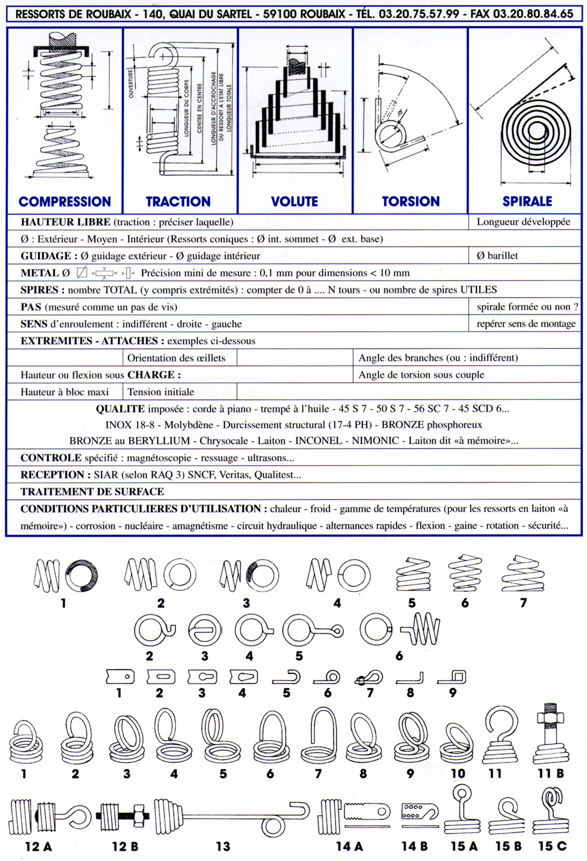

Un peu d'information sur les ressorts à volute :
photo Ressorts KESSEN
http://www.kessen.be/fabrication-ressor ... lutes.html
et les informations d'un autre fabricant,
http://www.ressortsderoubaix.com/
(qui d'ailleurs ne fabrique pas de ressorts à lames : chacun sa spécialité).

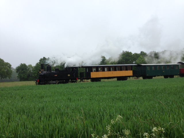

Mené par l'équipe D. OLIVIER-M. PRIOUX, le premier régulier vapeur de la saison a connu un temps de chien et une fréquentation itou !
Le diéséliste de service nous envoie la photo du jour qui va bien. :cool:

Whaooouuuu ça descend :mdr: c'est pas plat ?

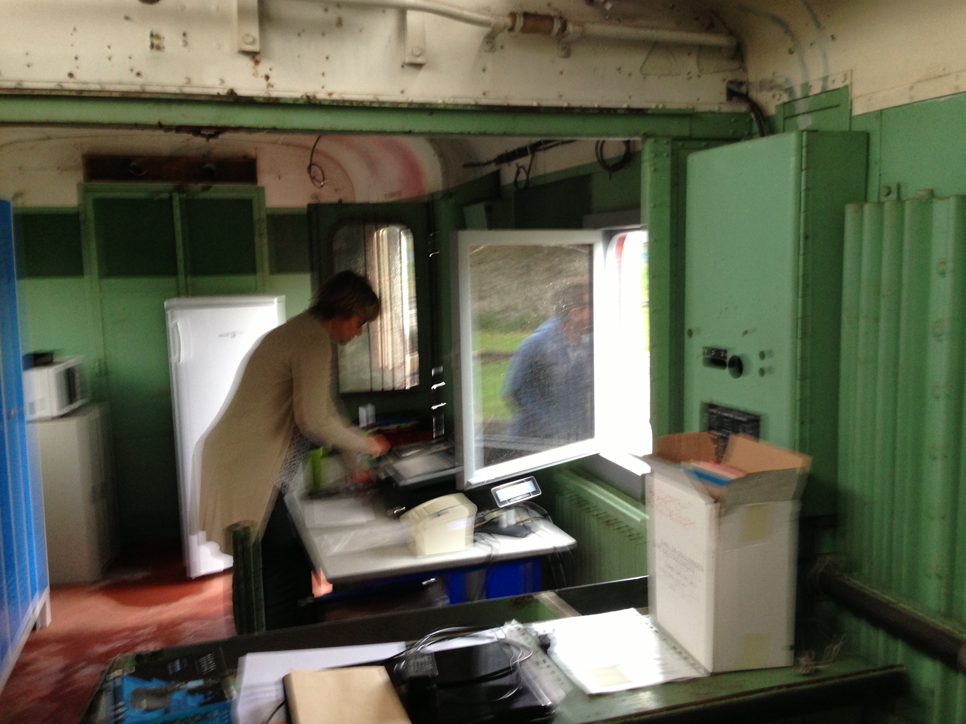

première vente dans la PAZ
C'est encore du camping car l'aménagement de la PAZ sera terminé que courant juin, mais bon le premier billet a été vendu dedans hier!
Gageons que ce soit le premier d'une longue série!
