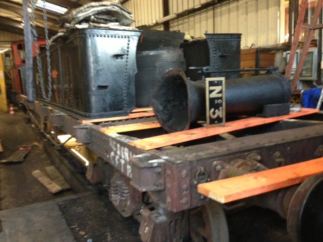

Messagepar loco17
13 Nov 2015, 00:20
Photos penchées!
Ouf j'ai pu constater que nos posts sont lus vu le nombre de message reçu suite à ces photos "en vrac"!

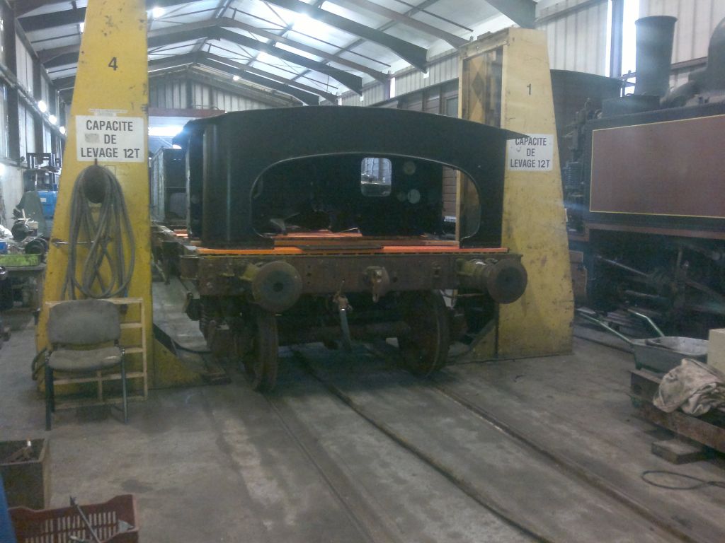

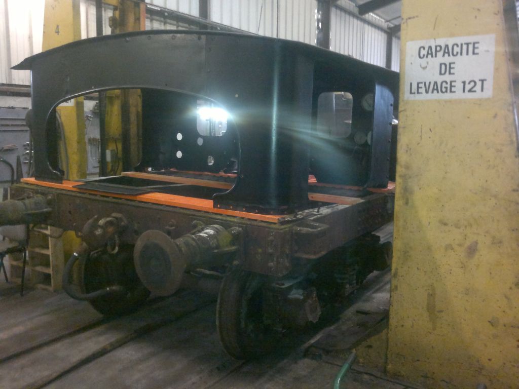

Aller une petite photo du jour, le plat US 1917 de La Brévenne sitôt arrivé, sitôt chargé des éléments de superstructure de la Schneider.
Aujourd'hui, nous avons terminé le démontage des superstructures, de l'échappement, ........
Demain nous commençons le détubage après une préparation minutieuse de l'opération.
Après l'avarie au foyer, nous avons trouvé à priori 2 entretoises cassées.
Suite au prochain épisode!
La Schneider en kit

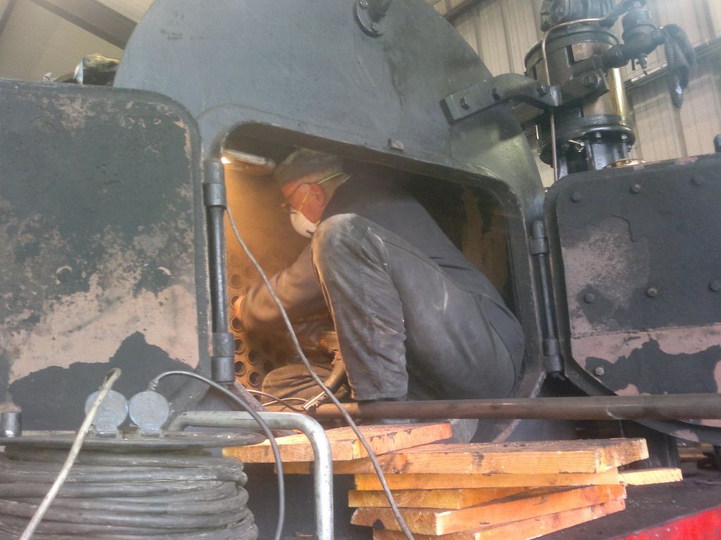

Messagepar Paname
16 Nov 2015, 12:55

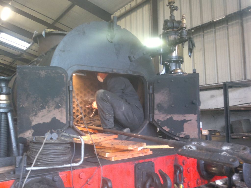

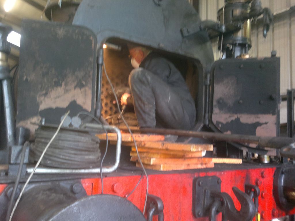

Le détubage de la Schneider est lancé : six tubes ont été déposés, et la procédure maintenant mise au point va permettre d'accélérer le rythme.
Un outil d'extraction par tirage a été confectionné, et nous tirons au tire-fort.
Quand le tube est quasi sorti, on coupe et laisse à l'intérieur de la chaudière le bout de tube bagué cuivre.
En effet nous ne coupons pas les tubes depuis le dôme : on n'a pas de membre assez petit et souple pour le faire.
A la fin, on ira dans la chaudière pour récupérer les bouts de tubes bagués.

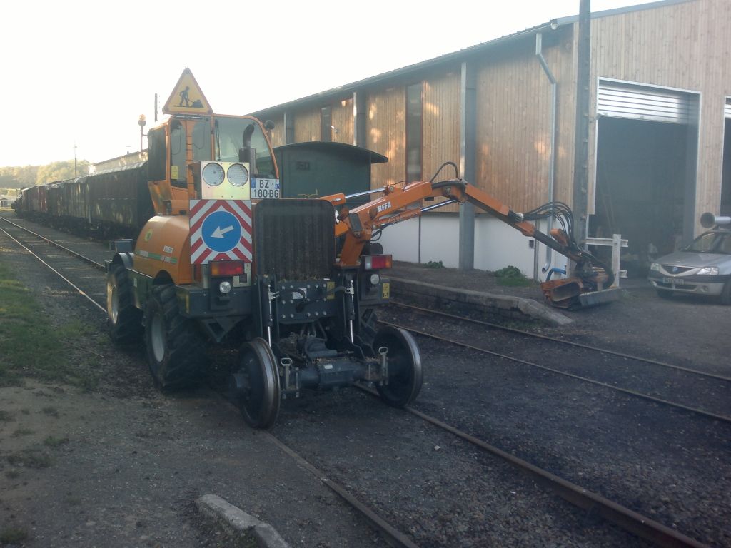

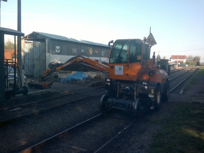

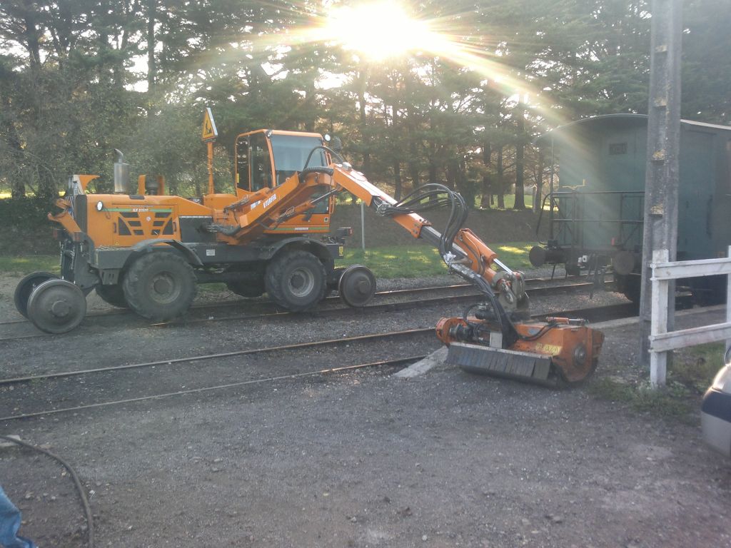

Messagepar Panama
17 Nov 2015, 23:47

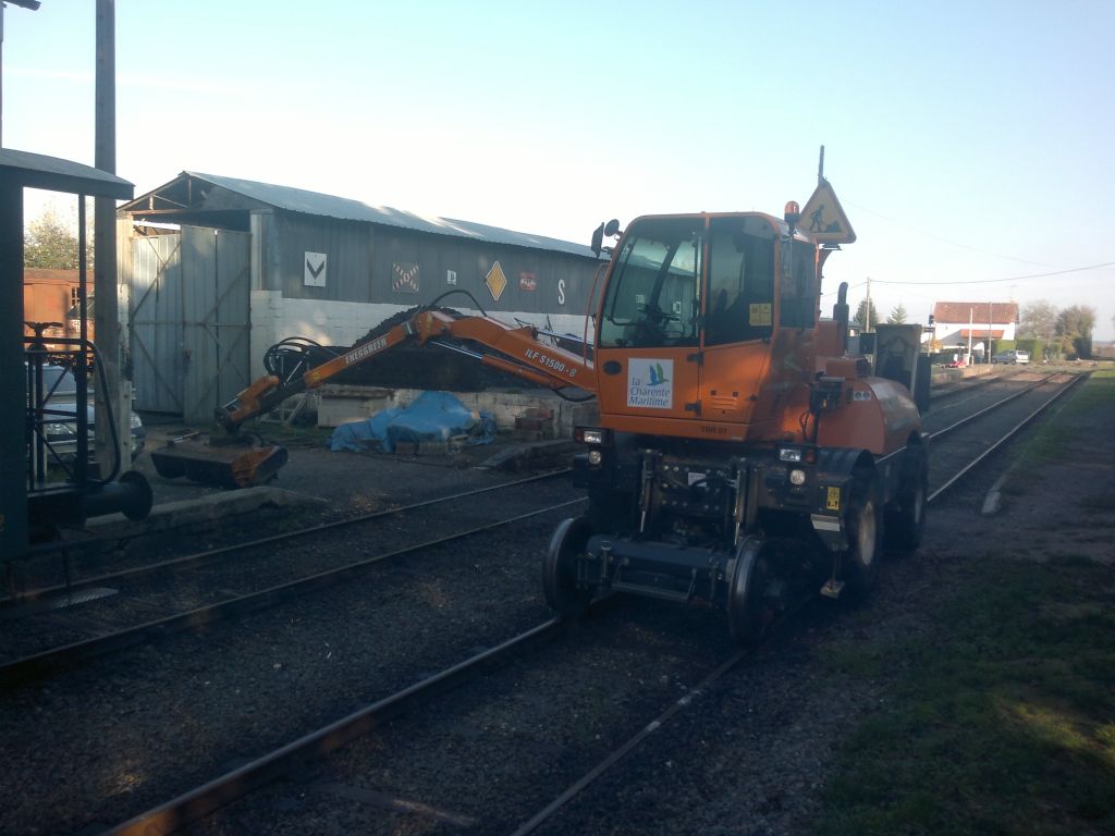

Vu, de passage au dépot, l'élagueuse rail-route du département : peut-être 10% du temps à élaguer la ligne et 90% à tondre au bord des routes :
Elle est donc rarement chez nous.
Les roues fer sont motrices : il s'agit d'essieux moteurs hydrauliques : sur ce rail-route, il n'y a pas motricité par les pneus.
Vive le Chemin de Fer !

Domi détube
Messagepar Panama
18 Nov 2015, 11:31
Honneur à notre citroënniste en chef :
Damned, mais c'est bien sûr...
Vive le Chemin de Fer, vive Dominique !

plat TP

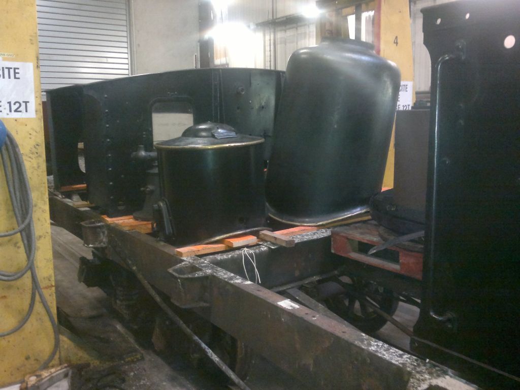

Messagepar Panama
20 Nov 2015, 14:33
Comme l'avait montré loco17, le plat TP arrivé de la Brévenne, un ex Est de Lyon sauvé par Monsieur von Cosel, a repris du service chez nous : il est chargé des grosses pièces de la SCHNEIDER en cours de démontage pour travaux sur la chaudière et retubage.
Remarquez ses superbes tampons type Etat d'origine.
Il est possible qu'il arrive d'autres tampons de ce modèle.
Et pour remontage sur wagons TP, nous cherchons des volants de frein de TP : l'un d'entre vous, savoyard sympa, nous en a déjà offert un.
Cela doit faire un bout de temps que ce wagon n'a pas ainsi été mis à l'abri !
