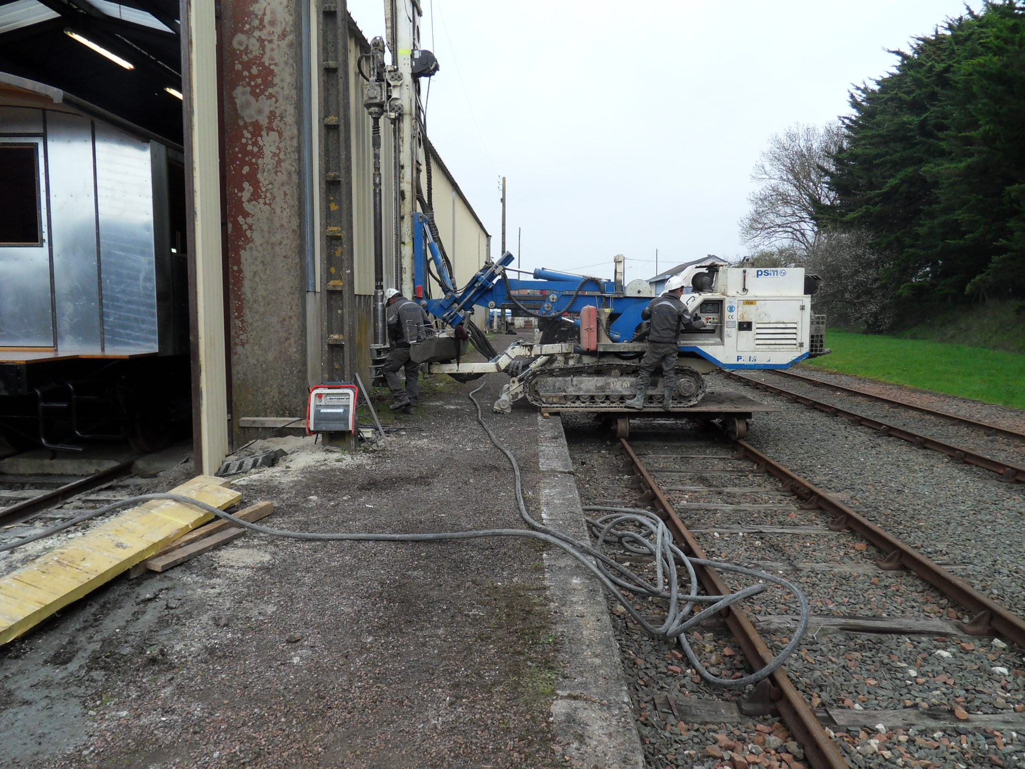

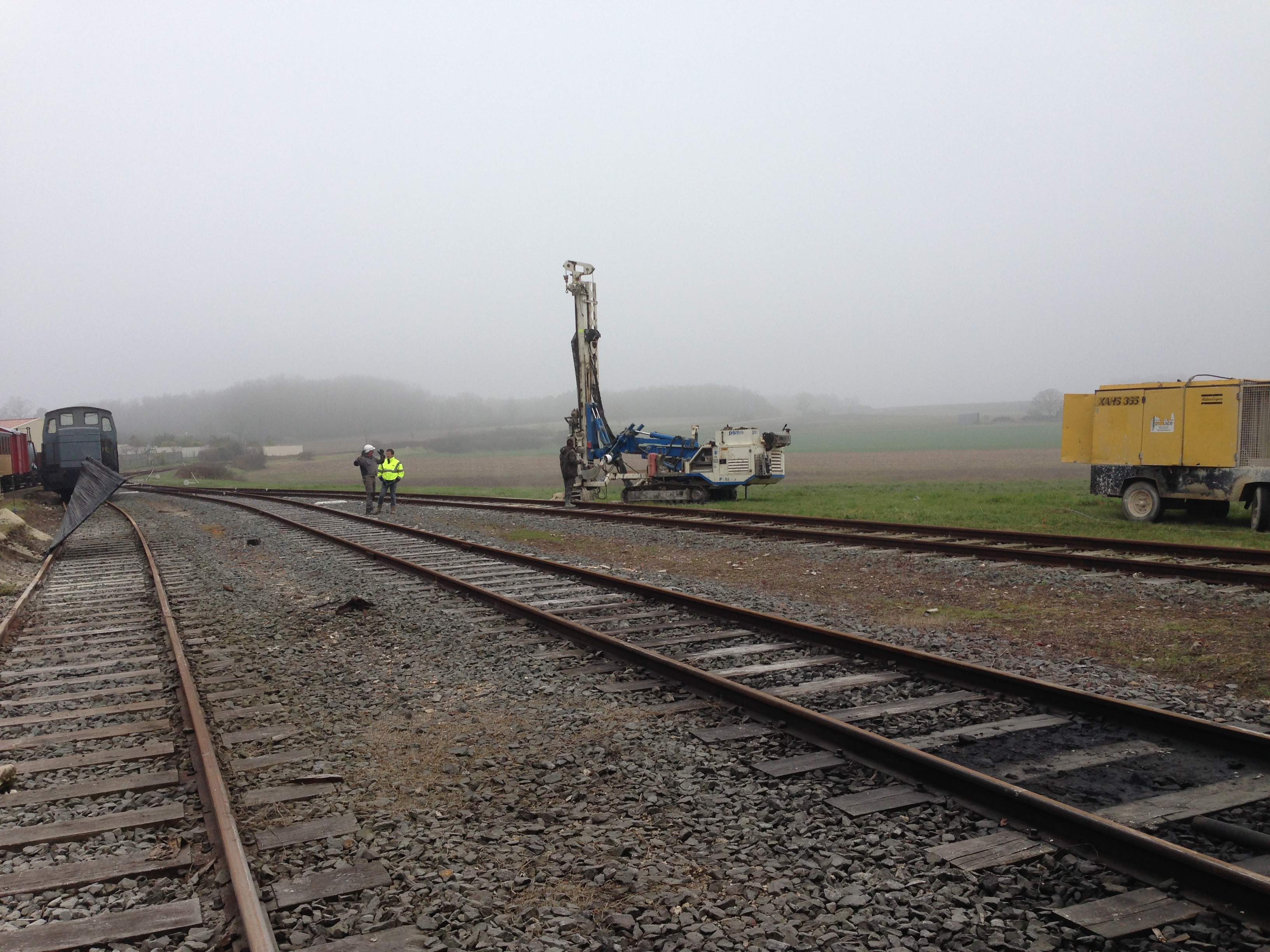

TRAVAUX AGRANDISSEMENT DEPOT
Forage en cours de pieux de fondation, les premiers coulages auront lieu demain.

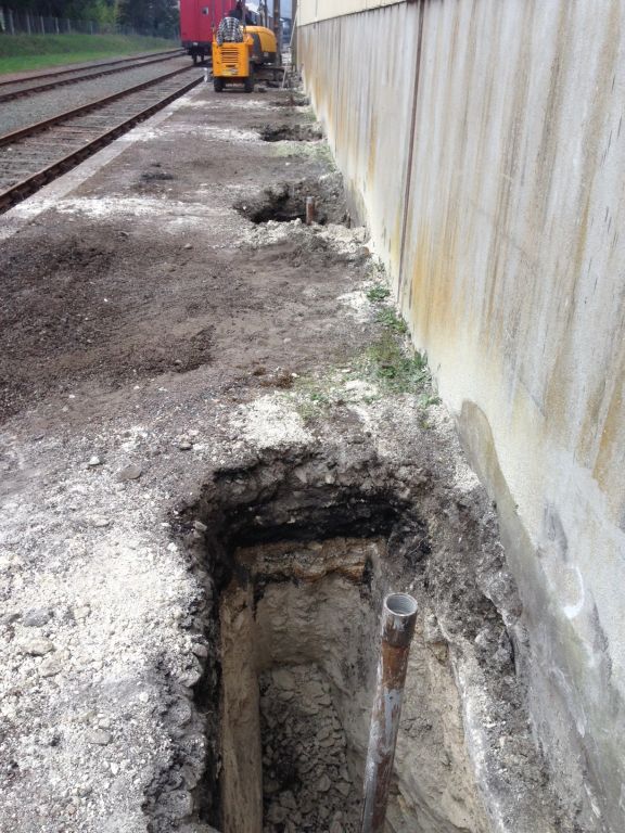

Et nous reprenons sur ce fil l'avancée des travaux "bâtiment" à Chaillevette.
Sur ce dessin, vous voyez que des poteaux sont posés à l'extérieur du bâtiment existant :
Et en voici les micro-pieux, sur lesquels vont être coulés les dés de support des poteaux :
Pourquoi ces pieux ?
Pour soutenir de nouveaux poteaux, sur lesquels sera posé une sorte de deuxième hangar, une coquille en quelque sorte sur le hangar existant : entre les deux sera posée l'isolation, et surtout cela permettra, lors de la couverture de la 3° voie, d'avoir le gabarit UIC : prolonger sur la 3° voie la pente de toit du hangar actuel ne permettait pas la hauteur nécessaire.

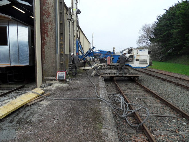

Messagepar DOLLY76
19 Mar 2015, 23:01
il a fallu qu'ils innovent pour pouvoir percer à 3 m de profondeur.... une tôle bien épaisse soudée à 2 lorrys et çà fonctionne

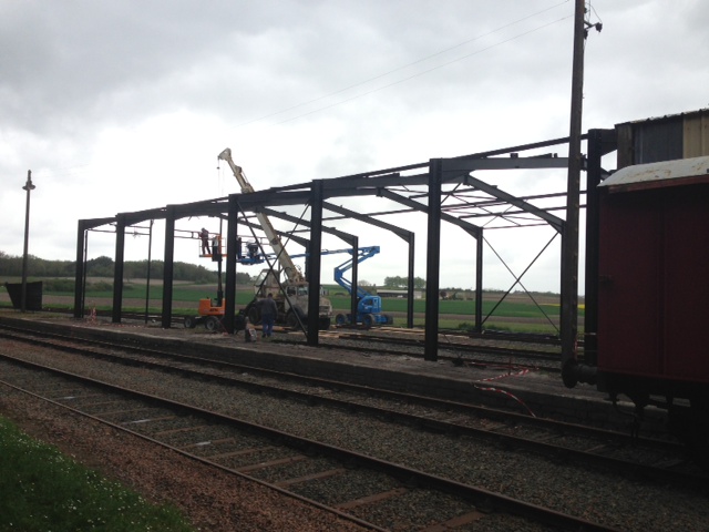

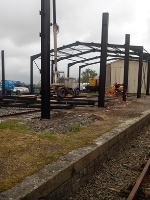

Le hangar de Chaillevette sort de terre.
Après la partie enterrée (les fondations), ça y est, la superstructure commence à être posée.

Montage par une grue HAULOTTE vieille comme Hérode, sur Mercedès 1513 : 30 ans ?
Au moins
HAULOTTE, de HAULOTTE-PINGUELY, bien sûr : bon sang ne saurait mentir !

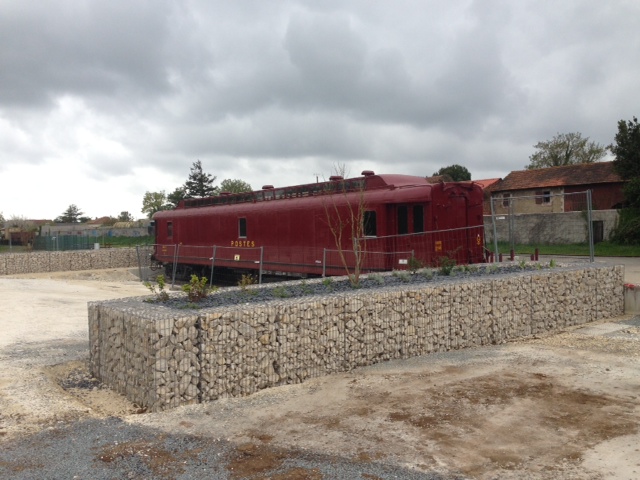

Voilà encore du nouveau : pendant que les aménagements internes sont en cours, à l'extérieur, avant l'arrivée prévue des arbres, voici les embellissements réalisés :

Avec les gabions de chaque côté, comment elle ressortira de là :?:
:idea: Ou alors, c'est le nouveau bureau de Postes vente des billets du TDM :ange2:

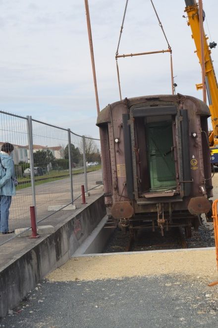

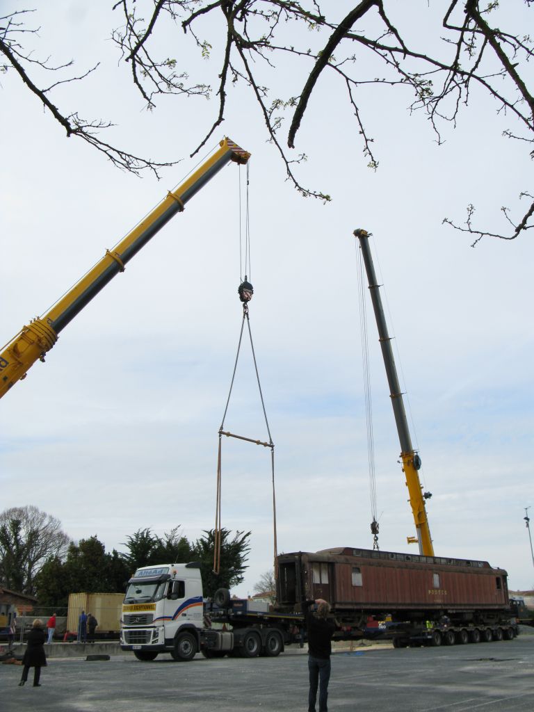

Si elle doit ressortir, ce sera comme elle est entrée :
Oui, sa voie est plus basse que les voies circulées : ainsi elle est de plein-pied avec le quai.
Aux Mouettes, on est assez familiers des Grandes Manoeuvres.

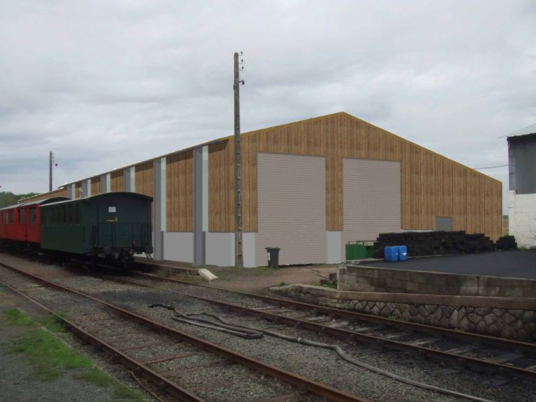

Et voilà le résultat ce vendredi soir :
Bon, on va pouvoir garer sous abri.
