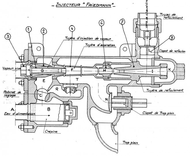

Les réseaux ayant des injecteurs FRIEDMANN sont à la recherche de pièces essentiellement internes (les fameuses "clarinettes"), ce qui donne lieu à des échanges d'information :
Un ami des VFV nous apprend ainsi que lorsqu’un certain moustachu a eu le pouvoir en Allemagne, il a été interdit de commercer avec Friedmann, maison autrichienne d’origine juive ; c’est pourquoi on trouve à peu près que des Strüber sur les locs DRG puis DR ou DB ; Meiningen propose d’ailleurs 2 types de Strüber, aspirants bien sûr comme 95% des injecteurs en Teutonie ; les vieilles locos et celles issues des Länderbahn ont plus souvent des Friedmann.
La maison Friedmann a beaucoup amélioré l’injecteur au tournant 19/20ème siècle et en a fait un excellent injecteur, bien meilleur que certaines fabrications anglaises actuelles ; et pourtant je loue le savoir-faire des anglais qui sont le top ; mais pour les injecteurs, Friedmann a été le meilleur.
Dans les échanges que j’ai vu on parle de refabrication de certaines pièces ; le problème reste entier pour les corps car bien souvent, après avoir été rectifié moultes fois, les sièges de soupapes ou le cône du boisseau d’eau n'ont plus de matière pour refaire un nouvel usinage ; et quand on regarde un corps d’injecteur Friedmann c’est une sacrée pièce de fonderie demandant un noyautage délicat.
Un autre intervenant, du MTVS dit : Ainsi, presque 80 ans après le moustachu fou nous em... encore !
Les injecteurs Friedmann étaient fiables et réputés pour leur rendement ce qui passe au second plan avec les injecteurs Anglais et les copies Indiennes !
Cette notion d’Économie de vapeur et d'eau n'a plus une grande signification sur nos touristiques.
Par contre un injecteur en charge qui n'a pas à remonter une colonne d'eau fonctionne plus facilement.
Pour nos amis Teutons grands partisans des soutes à eau dans le châssis des injecteurs en charge devaient êtres installes à raz du ballast donc pas de PB avec des aspirants.
J'ai souvenir dans ma jeunesse à Pithiviers de crises de nerfs avec les RESTARTING qui ne fonctionnaient plus après deux ou trois loupés d’amorçages et qu'il fallait refroidir avec des chiffons humides. Ce PB n’existe pas sur un injecteur en charge qui se refroidit naturellement avec l'eau qui arrive par gravité.
il y a deux grandes gammes d'injecteurs :
les refoulants ou en charge, qui, étant placés en général sous la cabine, sont commandés par le chauffeur qui tourne une manette depuis la cabine, au dessus.
Les aspirants, qui sont dans la cabine, à coté ou au dessus du foyer, avec levier manuel de commande en bout.
Chez FRIEDMANN, les "en charge-refoulants" sont les ASZ, et les aspirants sont les ABY.
Je vous laisse mettre des photos ou diagrammes.

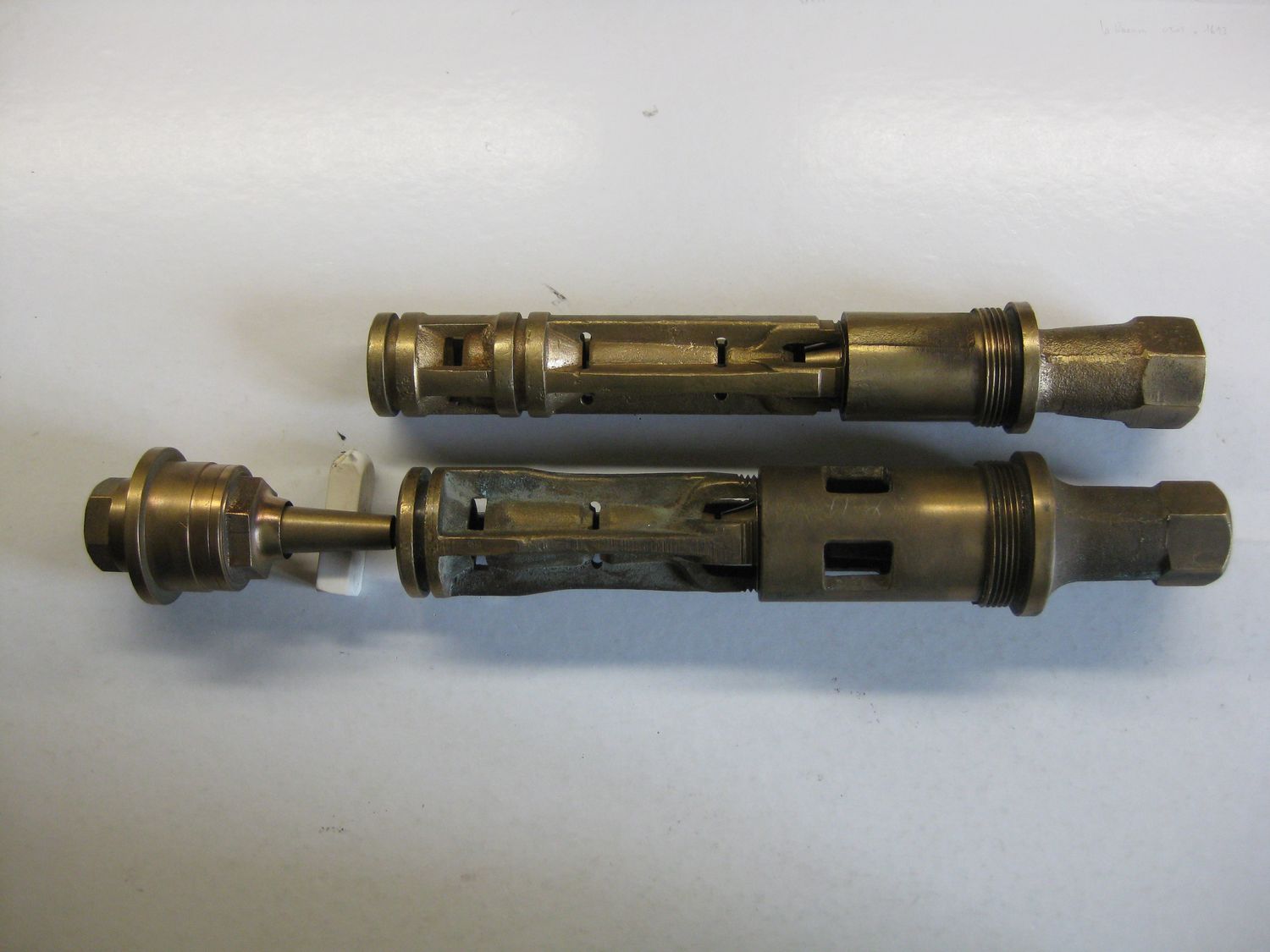

On voit bien à l'intérieur les pièces d'usure, dont la fameuse "clarinette".
Origine Henri DUPUIS, MTVS

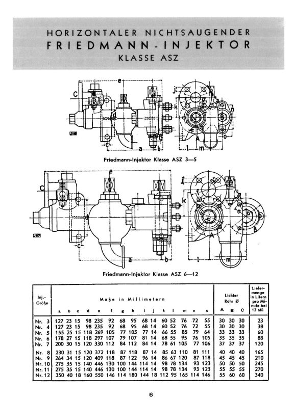

En France, nous avons recensé, sur des locomotives, des injecteurs ASZ numéros 5 à 10.

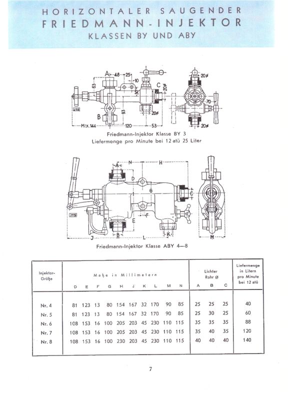

Et tant qu'à faire un point sur le sujet, voici un document sur les injecteurs aspirants ABY.
