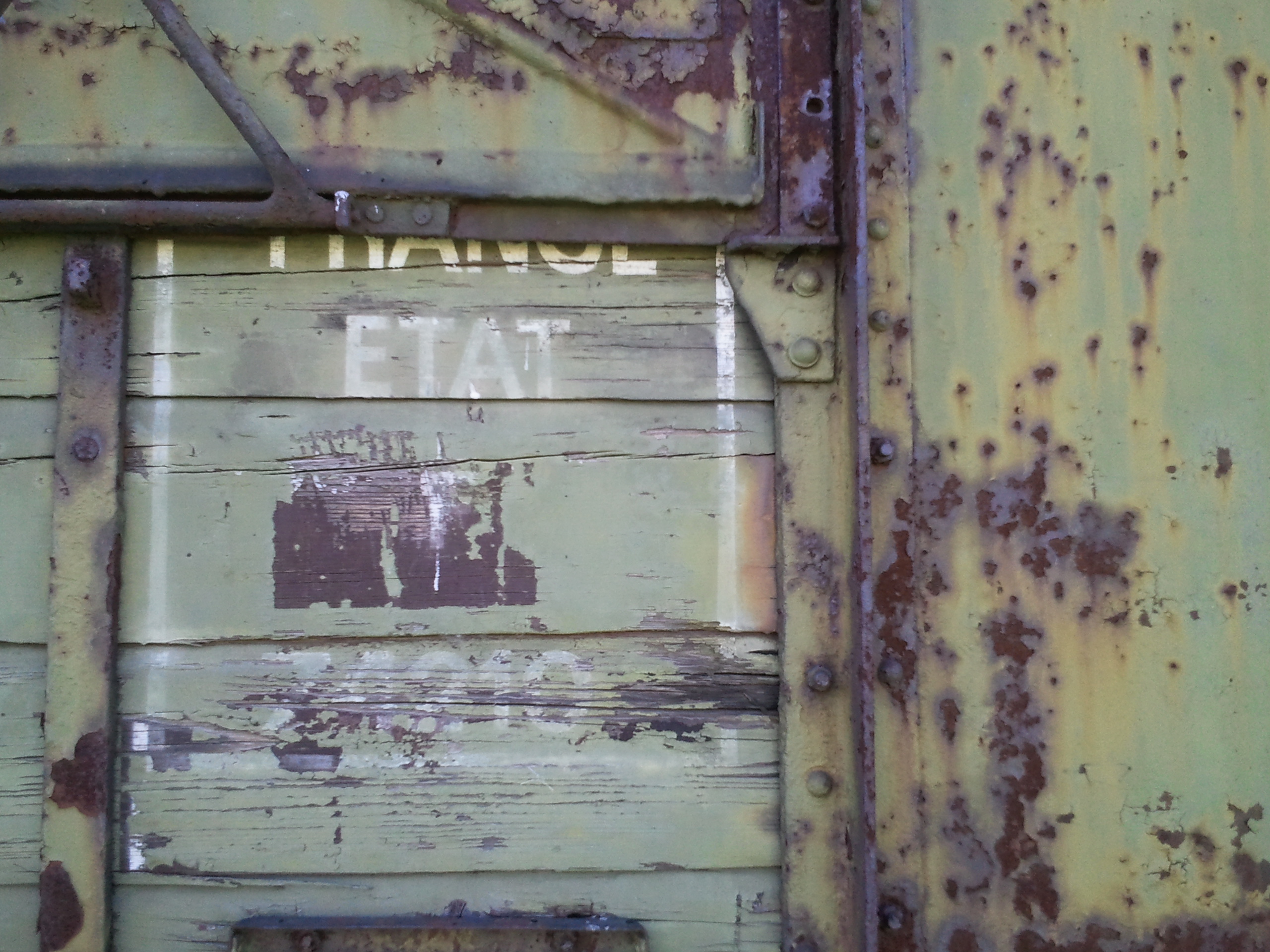

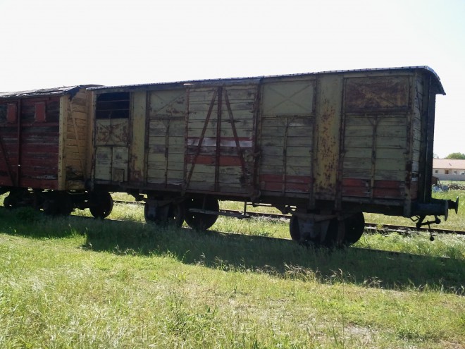

Le wagon Ouest Etat "73211" :
parmi les centaines de photos prises à Richelieu ...

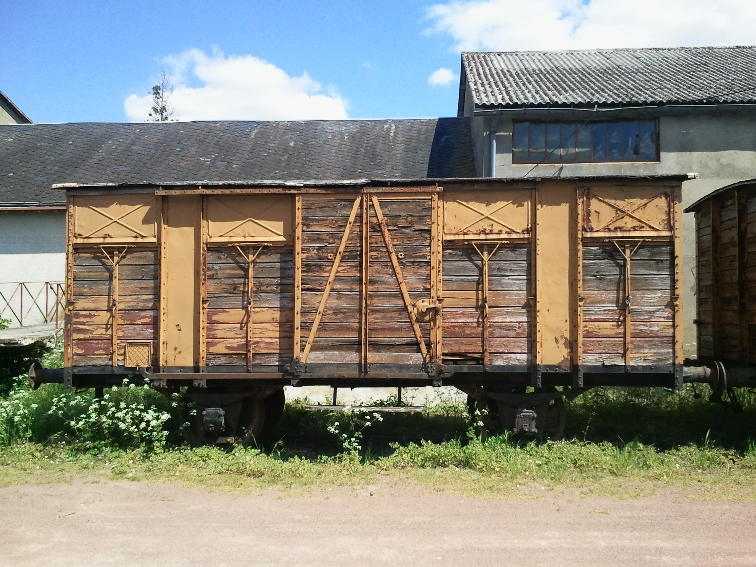

le wagon Ouest Etat "74210" :
la dernière photo n'est pas de moi)

Pacific 231 a écrit:Bonjour à tous,
Si ça peut aider...
J'ai cru moi aussi que ça pouvait aider... mais ce sont des n° factices pour un tournage de film. Je suis déjà tombé dans le panneau :siffle: Les vrais numéros sont archivés, mais en dehors de celui qui a un frein d'immobilisation, pour savoir quel n° va sur quel wagon... ça peut s'avérer difficile.

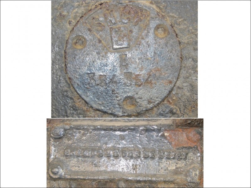

79 Didier a écrit:• SNCF-3-356483
• SNCF-3-351721
• SNCF-3-E-354354 ...
Ces immatriculations SNCF [Ouest] peuvent-elles nous renseigner sur l'origine de ces wagons :?:

Oui, je n'ai mis ces numéros fantaisistes que pour faire le lien avec le wagon correspondant.

En fait, temporairement et pour ne pas casser le traçage, je crois que c'est la seule manière de repérer ces wagons. Mais il y a une chose qui me paraît très utile à faire : établir le lien entre les n° de plaques que vient de poster "79 Didier" et les n° peints (du moins avant qu'ils ne disparaissent complètement !).
