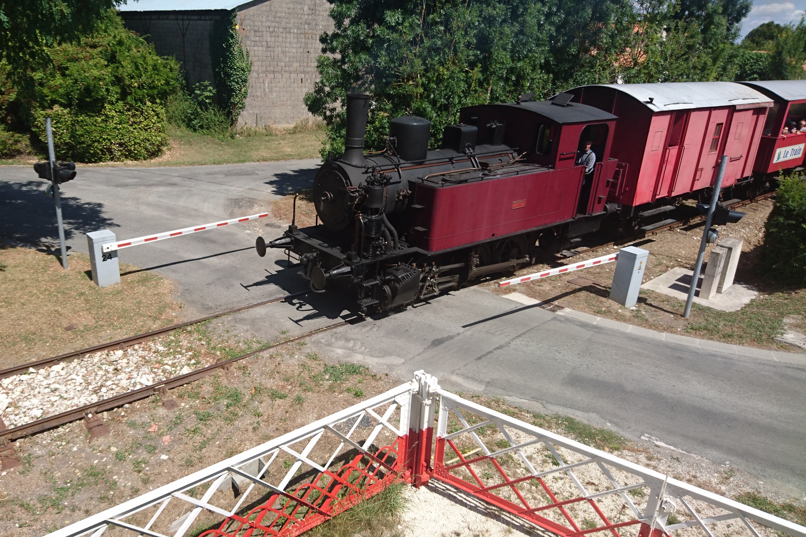

Un classique de la photo de locomotive à vapeur, en 3/4 avant.
Sauf que là c'est pris de ma fenètre.

3/4 avant certes... Mais en contre-plongée (vu de haut, mais pas une vue d'avion non-plus ou d'une construction élevée), ce qui donne une particularité à ce classique.

Et avec des barrières de passage à niveau complètement incongrues, ce qui est encore plus particulier. Heureusement qu'on ne voit pas en plus le fourgon sur sa voie métrique à crémaillère qui est caché juste à gauche !

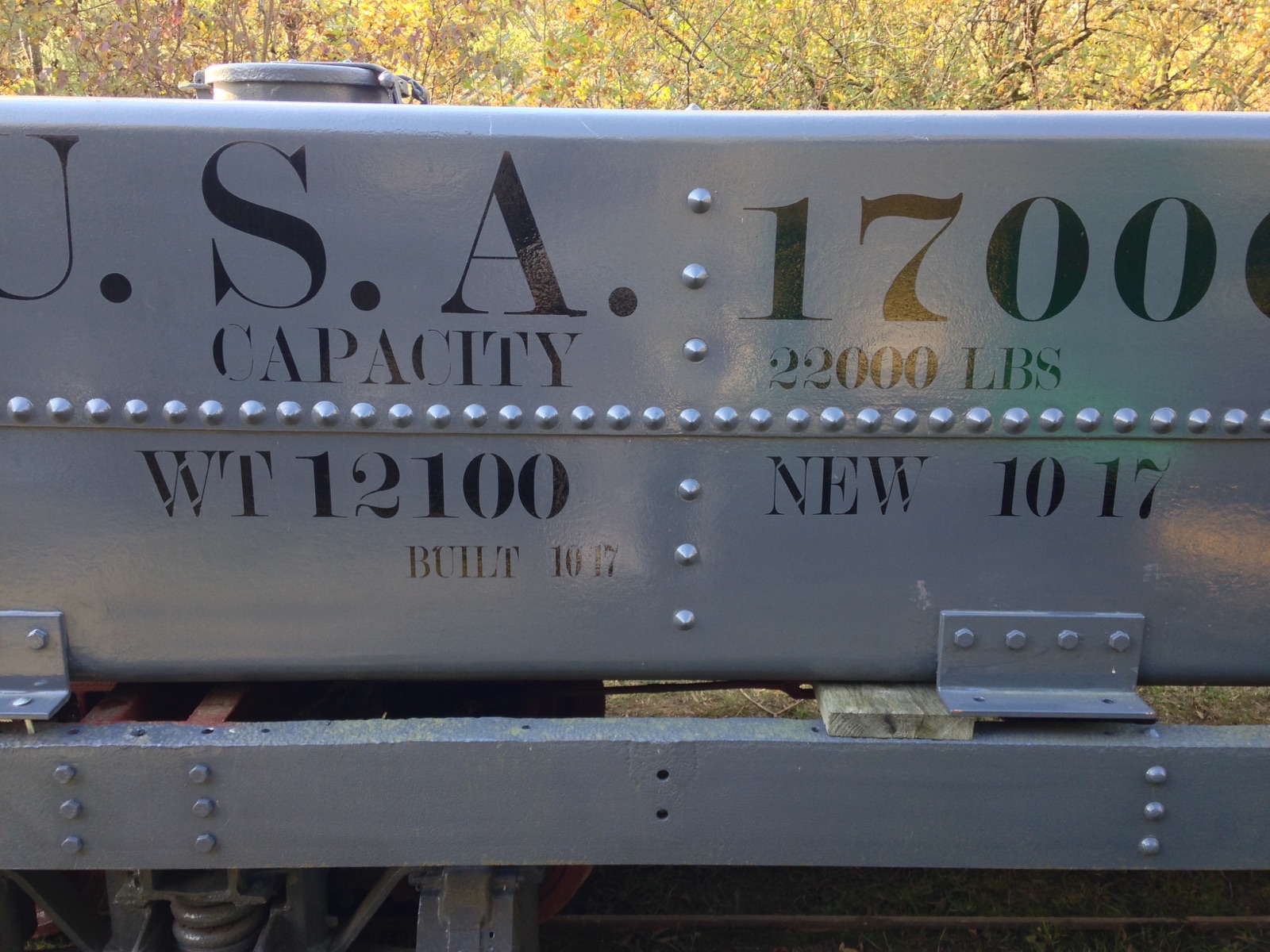

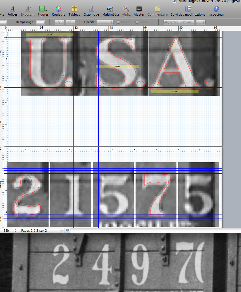

C'est parti pour l'étude du marquage de nos wagons USA 1918 : les spécialistes auront noté que je n'ai pas dit wagon TP...
Le peintre en lettres, il s'amuse : ne trouvant pas les polices disponibles assez conformes, il redessine une police à partir des photos d'époque :
Ces caractères à empattement c'est la partie la plus dure du boulot. Les spécifications techniques, en caractères sans empattements, seront bien plus facile à tracer. Pour ceux-là je commencerai par faire un alphabet complet, pour ensuite composer les inscriptions.
Dans "USA", il est interloqué par le "A". Il n'est pas peint au pochoir, puisqu'on ne voit pas les manques qu'il y a dans tout caractère peint au pochoir. Alors comment tient la partie centrale du pochoir "A" ? Il faudra bien que cette partie soit tenue, donc il y aura deux manques qu'il faudra rattraper au pinceau. Je ne vois pas
comment faire autrement.

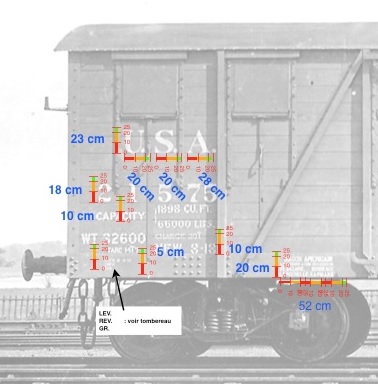

Positionnement des marquages
Voilà comment cela commence : avec ce travail, nos marquages, je les vois bien authentiques, au final.

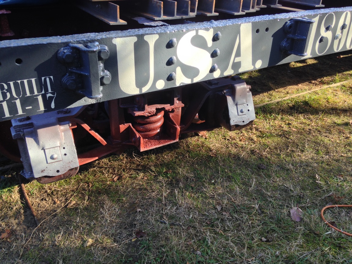

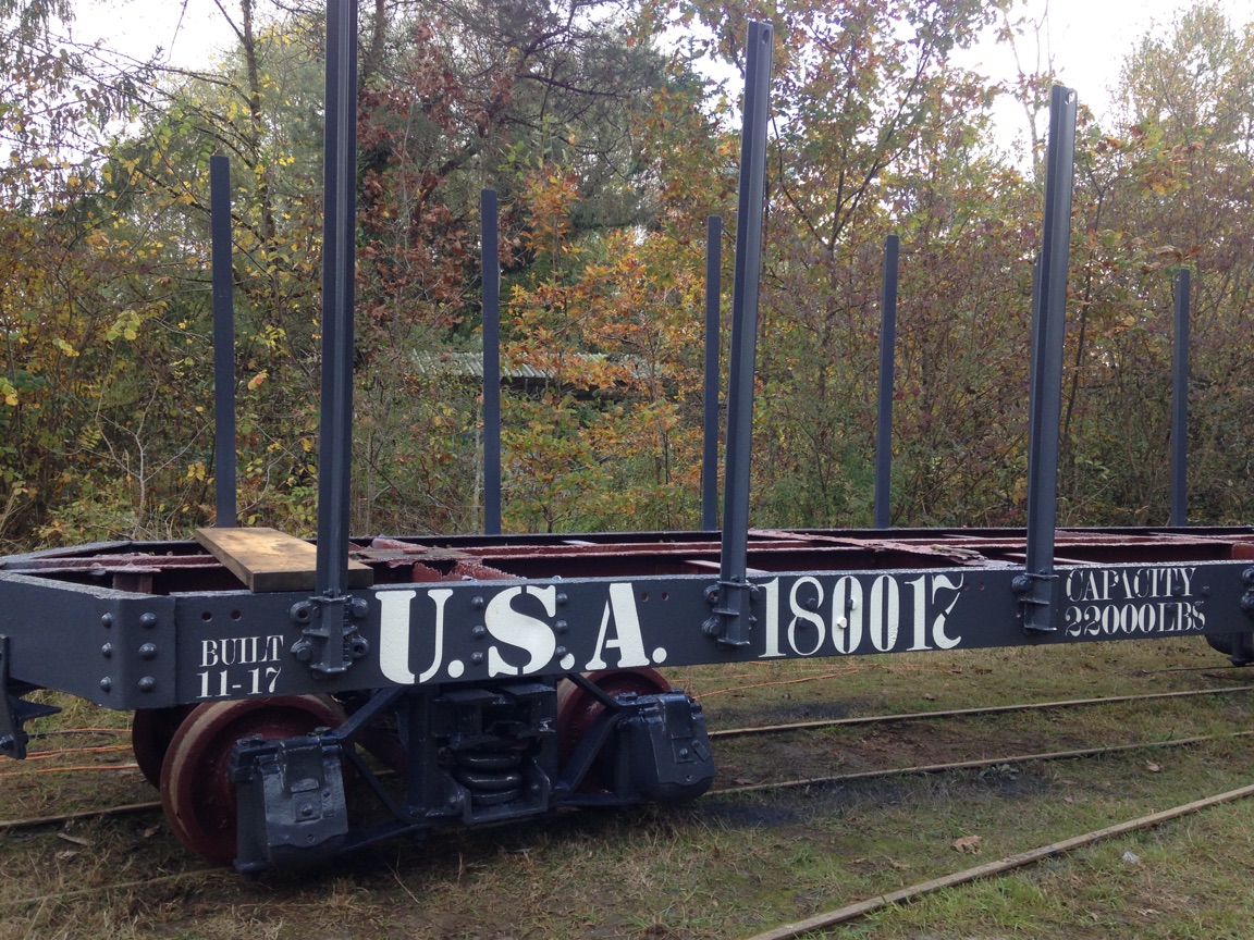

Et voici un wagon USA 1917 en voie de 60, du Tacot des Lacs :
Là, on voit bien comment le centre du A est tenu dans le pochoir !

Pour ce qui est du A, j'ai l'impression que la languette de pochoir pourrait correspondre avec l'espace entre 2 planches. mais ça n'est qu'une hypothèse que je fais, car a ce moment là, la languette en queqtion serait très fine, et unique. Ca fait un peu léger. Sinon, en effet, a part un raccord au pinceau fait après coup, mais ce genre de fignolage ne me parait pas très compatible avec ce style de travail ???

Ne serait-ce point la police Santa-Fé ?
crédit : tassignon
Panama a écrit: (...)
:idea: la sérigraphie.
Dans la vidéo présentée ci-dessus à partir de 2:40 10:16 {oups, merci KM 506} on voit les peintres avec des cadres à pocher ou à sérigraphier, mais je ne distingue pas correctement ce qu'ils ont en mains. ;)
Mais le système à un problème majeur ; les têtes de rivets et/ou d'écrous qui sont dans les deux cas embêtant.

sur le tacot USA 1 la seule solution pour le A c'est un tampon
