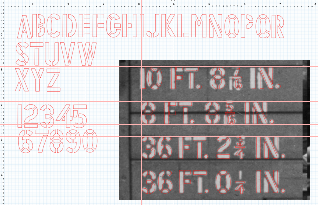

Bon, cette fois, ça devient concret et jouissif !
Vous noterez des différences dans les découpes des caractères. Cela vient de ce que le modèle est pris sur les marquages techniques américains du wagon. Mais sur ce marquage en français, les découpes sont différentes, ce qui exigerait de refaire tout un alphabet. Ce qui commencerait à devenir lourd. En accord avec Pierre les mêmes modèles de caractères serviront pour tous les marquages (excepté "USA" + n°, évidemment).
Histoire de pinailler bien comme il faut j'ai gardé la disposition de la photo, espacements et centrage approximatif des lignes, qui est dans l'esprit du "vite fait" historique.

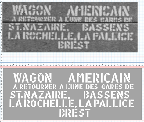

Maintenant ça roule the fingers in the nose : copier / coller sur fond de photo d'époque, c'est fait en un tour de main. Les tracés resteront en rouge, car ces fichiers sont destinés au traçage de pochoirs. Mais quand tous les marquages seront reconstités (ça va aller très vite) je pourrais faire une prévisualisation générale en blanc sur gris.

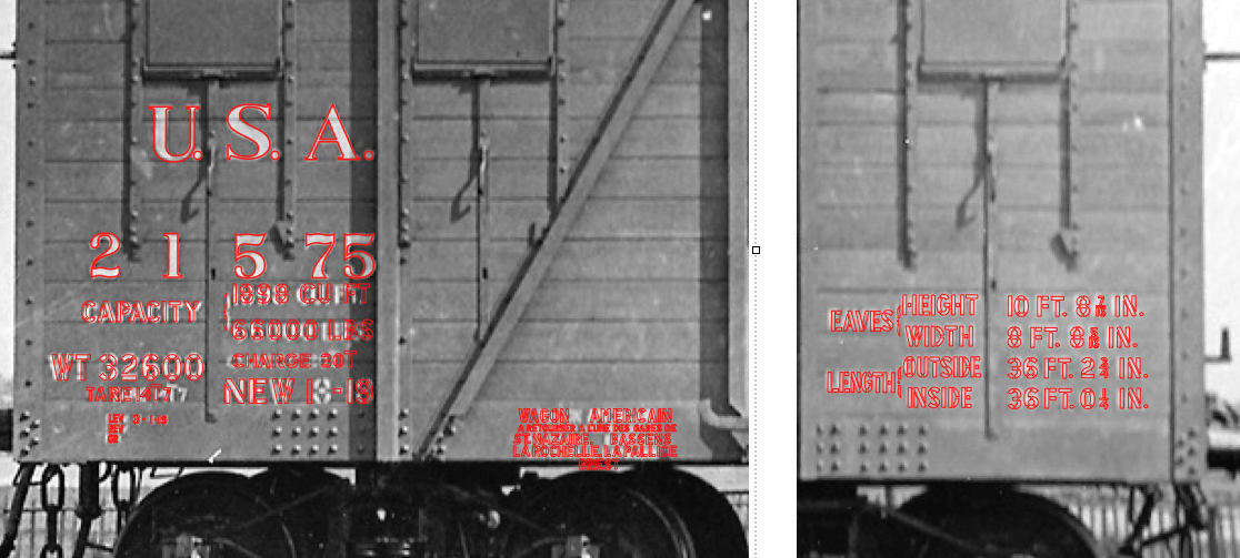

Marquage USA 18
Messagepar Alain Cassagnau
21 Avr 2017, 00:44
Et voilà le bout du tunnel ! Attention la photo utilisée sert juste pour un premier test sur les proportions car c'est la seule qu'on ait en élévation et en qualité suffisante. Mais :
- l'immatriculation sera celle du couvert 24970
- le marquage "new I - I9" et "wagon américain" sont les versions du 24970, c'est pourquoi ça ne colle pas avec la photo.
Prochaines étapes :
1 - pour l'instant les marquages sont décalqués à partir des photos, donc il y a un risque de distortions sur les extrémités du couvert. Il faudra procéder à des essais de positionnement sur le couvert avec des tirages papier grandeur nature. Si on conclue par un "bon à tirer", ça voudra dire que la méthode fonctionnera aussi avec les autres wagons.
2 - demande de devis et réalisation des pochoirs. Ensuite, y'aura plus qu'à.

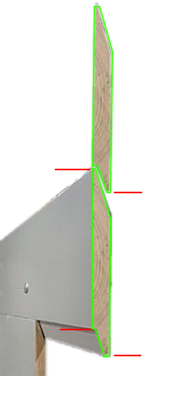

Marquages USA 18
21 Avr 2017, 17:21
Bon assez rigolé, j'ai besoin de re-vérification de côtes. Christian avait eu la gentillesse de m'envoyer la dimension de la hauteur de la lame de bois des USA 18. Mais mes essais donnent des résultats bizarres lorsque j'essaie d'appliquer les proportions au traçage des pochoirs.
Donc, j'aurais besoin d'une prise de mesure à un endroit bien précis : la distance en mm entre les deux traits rouges à droite, sur ce petit montage photo. Et non entre les deux traits à gauche. Deux vérifications valent mieux qu'une, d'autant que c'est la dernière ligne droite avant contact avec le fabriquant des pochoirs.
Donc merci à qui pourra répondre à ma question.
