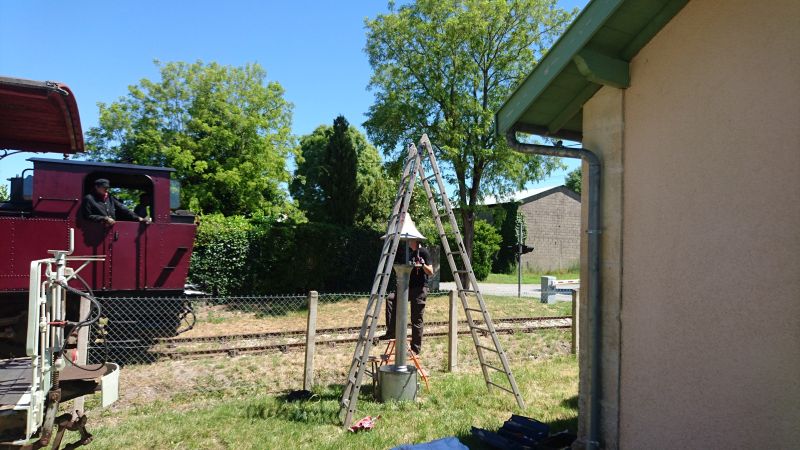

Eh bien OUI, ma cloche fonctionne.
Le gars ci-dessus qui proposait de la remettre en service est venu le faire !
EXTRA !
On a commencé par aller chercher l'échelle de feu mon père, échelle désormais affectée au dépôt de Chaillevette : nous l'avions achetée ensemble chez le quincailler de Vernon en 1962 : 55 ans déjà !
Bon, en même temps, quel intérêt de vous en parler ?
En tout cas, le gars qui est venu, sympa aussi ! Allez, j'y retourne pour faire marcher la cloche ! Les voisins sont OK !

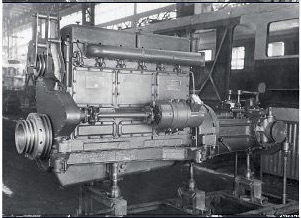

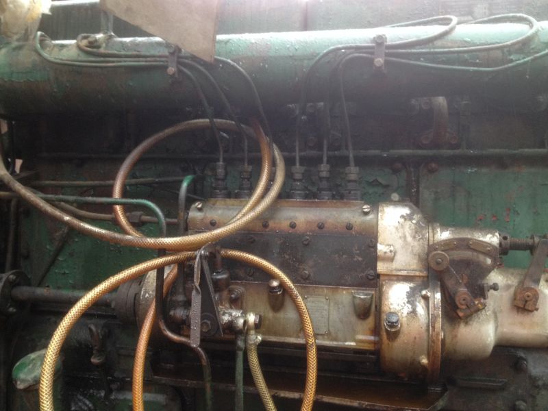

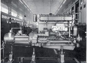

Moteur RENAULT 561
Messagepar Panama
26 Mai 2017, 18:21

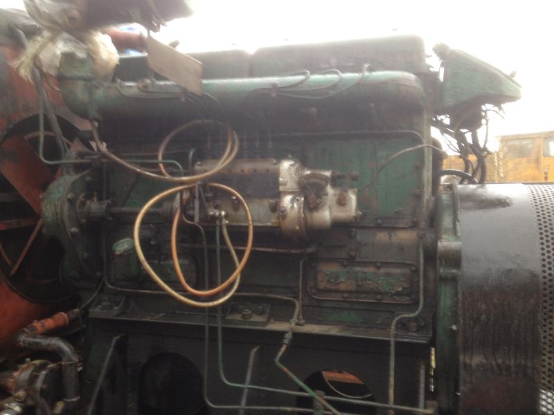

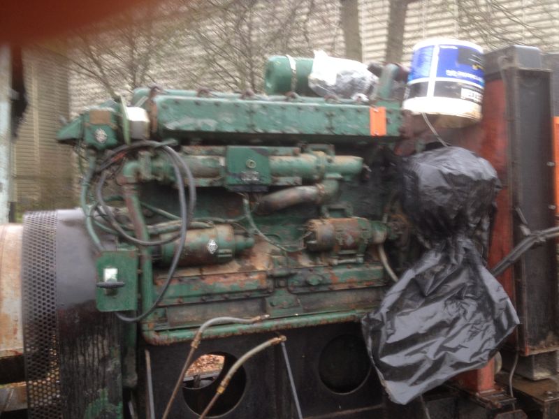

L'autorail U150 n° X 5822 est équipé d'un moteur RENAULT 561 à 6 cylindres, en fait un demi moteur de PICASSO, qui lui est équipé d'un RENAULT 517 V12.
Ce RENAULT 6 cylindres est d'un type inconnu.
Qui saura l'identifier, et éventuellement confirmer ou infirmer qu'il s'agit ou non d'un RENAULT 561 ?
Si c'est le cas, il est envisagé de l'échanger contre un POYAUD de même puissance, qui lui peut avoir des pièces détachées et du service après-vente.
Ce n'est plus le cas du RENAULT, mais lui nous intéresse, si c'est un 561, pour avoir éventuellement un moteur d'origine d'avance pour le X 5822.
Bien entendu, dès que possible nous allons voir dans le X 5822, pardi.

Re: Le Train des Mouettes
Messagepar martinlbb
26 Mai 2017, 20:56
On nous signale :
Bonsoir au team du forum,
Pour les deux photos placées, il serait judicieux à mon humble avis d'ajouter la source qui est :
FERROVISSIME N°48 AVRIL 2012 pages 76-77
lien : http://fr.1001mags.com/parution/ferrovi ... e-integral
A vue de nez, ça l'air d'être la même culasse moteur (donc 561).
Mais les organes (pompe à injection, démarreur, alternateur) semblent différer :
Je vais me renseigner auprès du musée du moteur :)
Si tu peux faire (avoir ?) une photo de la plaque constructeur de la pompe à injection, ce serait top. La pompe à injection, c'est le gros machin avec toutes les petites conduites en cuivre (6) sur le coté du moteur. Ca marque normalement, c'est "La précision mécanique" (j'adore le nom).

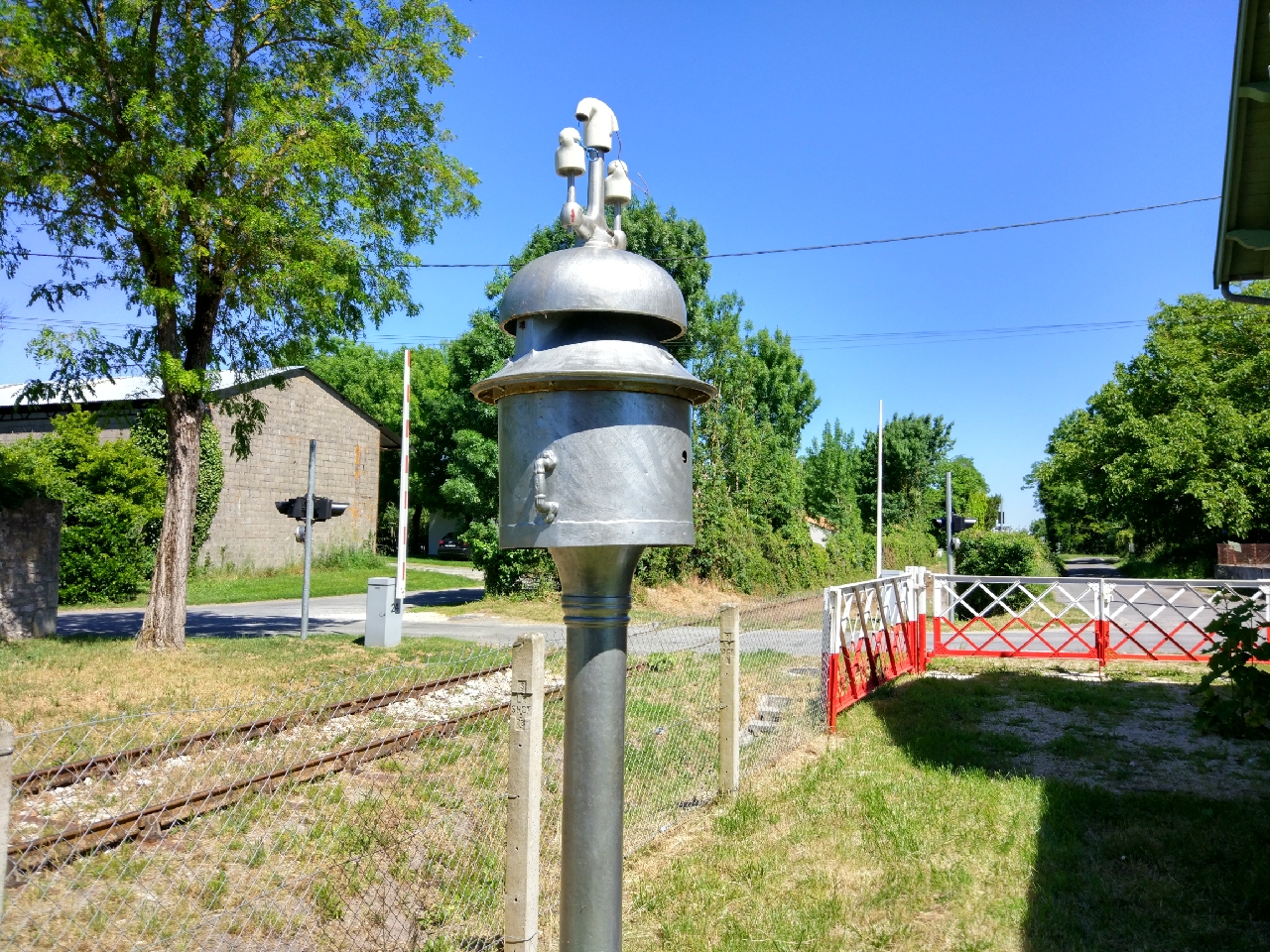

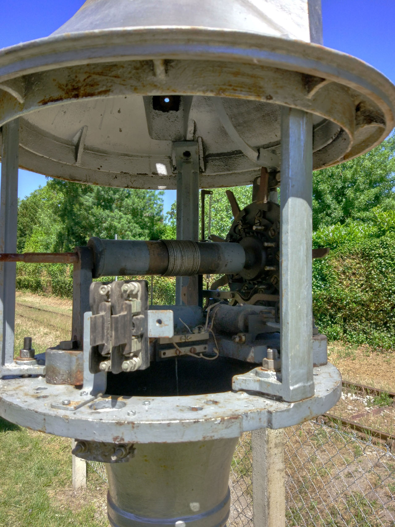

Pour l'aventures des cloches (celles qui annoncent, pas celles en chocolat, ni celles des messes, ni les idiotes...).
Journée sympathique au dépôt, avec passage au non moins célèbre PN24.
Le mécanisme était en très bon état, réparation plutôt facile. Mais bon, dès que la météo changera, je crains que ca déconne à nouveau. Nous (enfin Panama) verrons !
Vue d'ensemble une fois l’accastillage monté (et fonctionnel, mossieu !).

Re: cloche PN 24
Messagepar hervé93
27 Mai 2017, 13:37
bonjour
est ce que quelqu'un pourrais expliquer clairement comment fonctionne la cloche
j'ai une petite idée si c'est un fonctionnement électrique elle pourrais être branchée en parallèle sur les moteurs de fermeture des barrières du PN mais cela reste une hypothèse
j'espère que quelqu'un va lire ce message parce que j'en ai déjà laissé qui sont restés sans réponse
à bientôt pour lire la réponse
