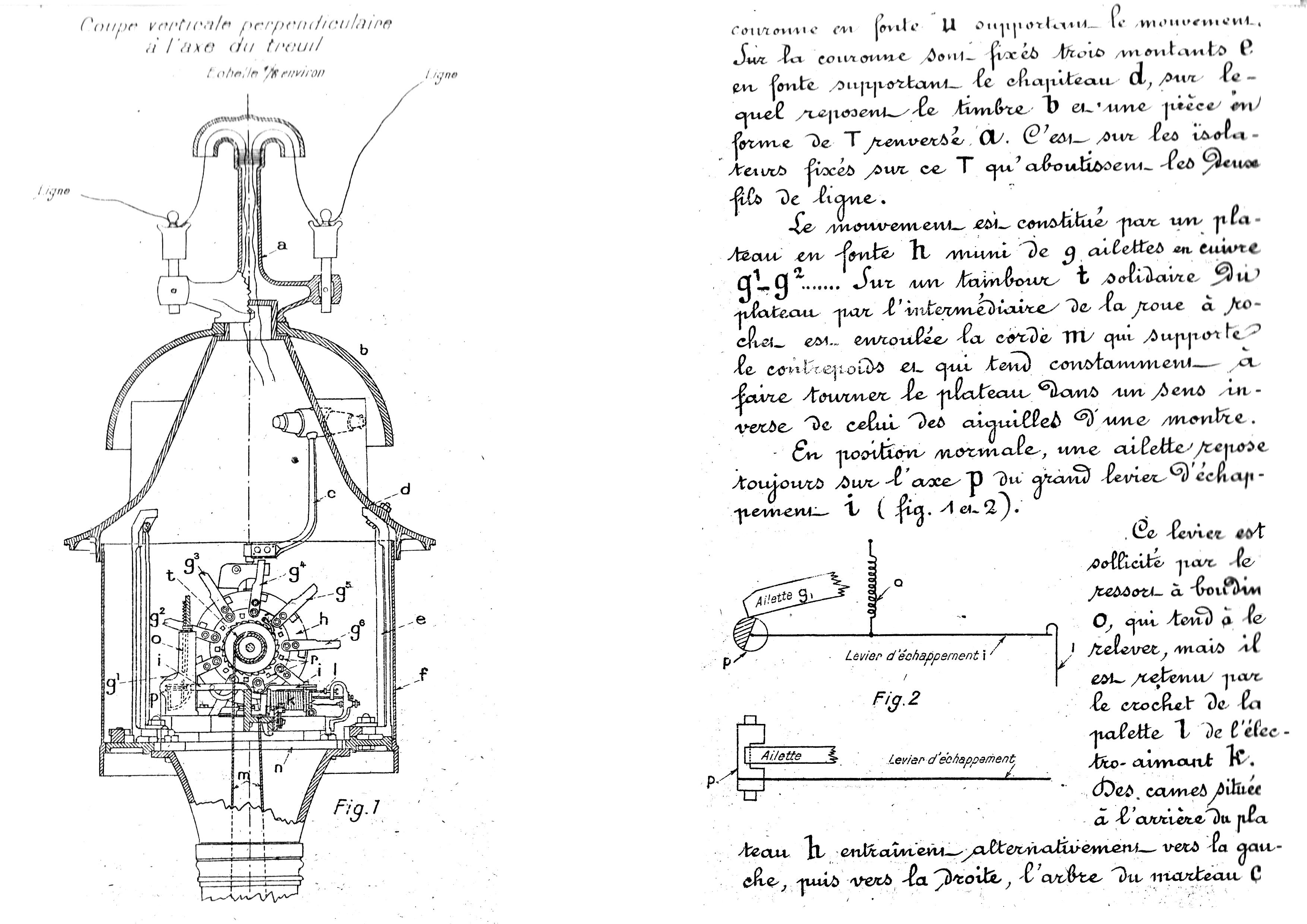

La force motrice d'une cloche, c'est son contrepoids, comme dans l'horloge de votre grand-mère.
On le remonte à la manivelle, et sa descente permet de sonner à peu près 120 coups.
Il y a dans le massif de fixation de la cloche un trou qui permet au contrepoids de descendre plus bas que le bas de la colonne.
Attention, si la région est humide, le trou peut se remplir d'eau, et l'hiver, le gel peut donc bloquer le contrepoids si ce dernier trempe dans l'eau avant qu'elle ne gèle !
Comme dit le collègue, quel conteur ce Panama !
Pourtant ceci est vrai : j'ai acheté ma cloche à un ancien de l'Infra qui l'avait acquise légalement auprès de la SNCF. La Gendarmerie étant arrivée sur les lieux de l'opération pendant celle-ci, il a pu leur montrer le courrier SNCF qu'il avait sur lui.
Pour en revenir au fonctionnement, pourquoi alors des isolateurs sur la cloche ?
C'est du courant faible, genre 6 ou 12 volts, qui sert juste à déclencher le système.
Voilà résumé en quelques mots le principe de fonctionnement des cloches d'annonce ferroviaires.

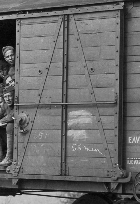

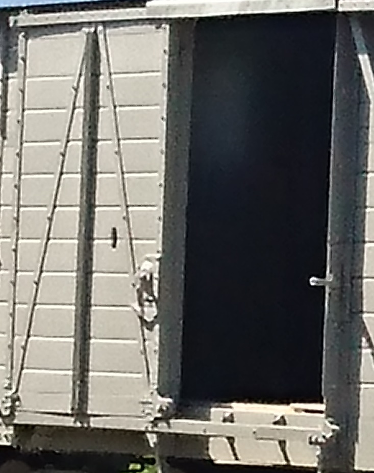

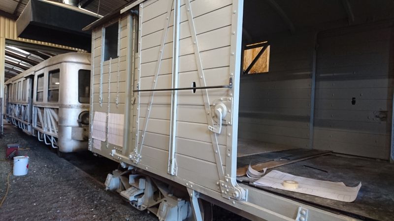

Nos amis de Rails d'Autrefois, excellente revue qui s'attache aux Grands Réseaux d'avant 1938, nous aide dans la restauration de nos wagons USA 1918 classés ou inscrits.
Ainsi, nous avons découpé des trous dans les portes des wagons couverts.
Photo déformée : la porte est quasi carrée.
Le trou est fermé par une tôle carrée tenue par six boulons.

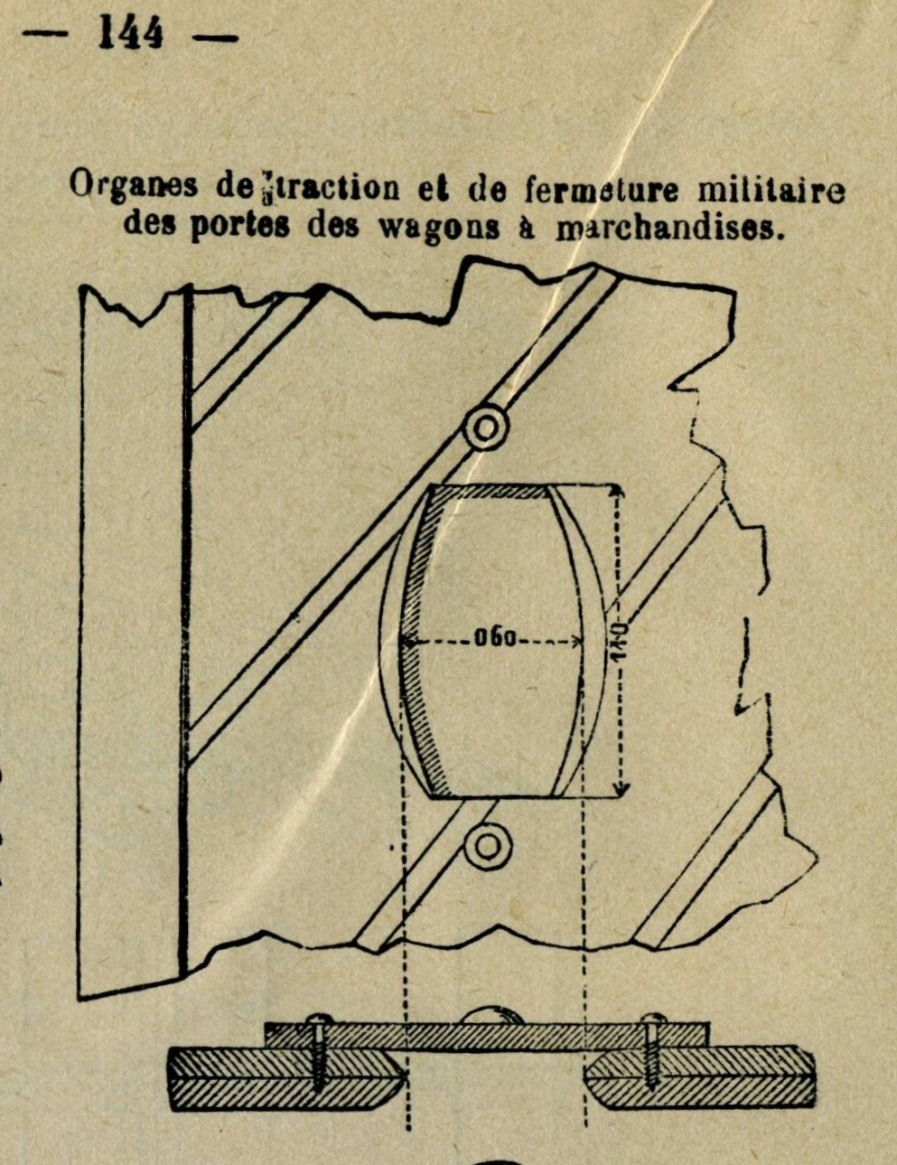

Explications :
Il n'y a pas de poignée de porte à l'intérieur des wagons, et pas possibilité d'en mettre puisque l'intérieur doit être lisse pour pouvoir glisser ; hors des hommes sont transportés dans ces wagons : de l'intérieur, ils peuvent bien ouvrir le verrou, mais manquent d'appui pour ouvrir.
Solution du problème :
La petite tôle rectangulaire à droite, à cheval sur 2 frises, dissimule un évidement ovalisé permettant de loger la main et de manœuvrer la porte de l’intérieur car il n’y a aucune serrurerie interne. Voir dessin planche 144."
"Pour l’époque, la main-courante horizontale est impérative"
Ainsi re-fabriquons-nous des mains-courantes horizontales pour les remettre sur les portes : les trous sont là pour les fixer.

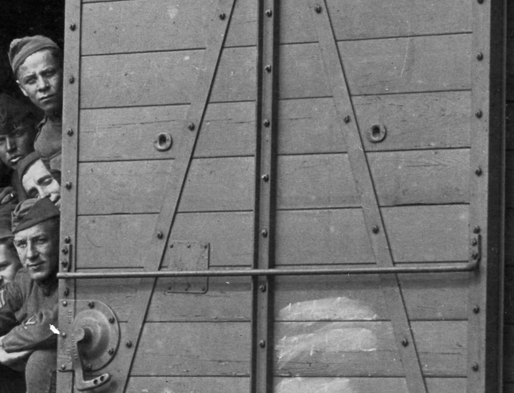

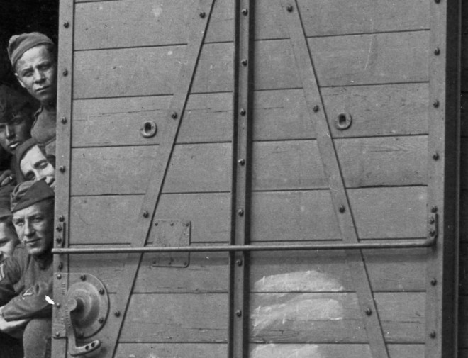

Il y a 2 gros œillets avec creux ovalisés installés 4 frises plus haut. Personne ne sait au CHRF à quoi ils servent. C’est une caractéristique des portes de wagons de l’Ouest-Etat héritée du XIX siècle que nos amis US ont reproduit scrupuleusement. Cette porte est une pièce standard montée aussi sur les couverts à 20 tonnes Etat I et Etat II fabriqués par milliers par la Middletown pour le compte de la France. Les commandes ‘US Government’ ont utilisé les mêmes portes.
Nous comptons sur vous pour nous éclairer sur l'usage de ces oeuillets.
Bref, ces wagons, un gros travail !

Panama a écrit:(...)
Il y a 2 gros œillets avec creux ovalisés installés 4 frises plus haut. Personne ne sait au CHRF à quoi ils servent. (...)
Nous comptons sur vous pour nous éclairer sur l'usage de ces oueillets.
Vive le Chemin de Fer !
:idea: Ne serait-ce point pour y accrocher une lanterne ? http://www.stereo-club.fr/SCFWiki/image ... %27Est.jpg :ange2:
NDLR :
Il s'agit des deux oeuillets ronds à hauteur des visages, au dessus de la main courante fixée à la porte.
A quoi peuvent-ils bien servir ?
Merci d'éclairer nos lanternes !
Et Vive le Chemin de Fer !
Edit : Oups, je pensais que c'était à l’intérieur :mur: :mur: Sorry :oops: :oops:

Hervé93, je complète la source d'information de notre intarrissable Panama :)
Pour la partie électrique, ce sont deux électro aimants, habituellement branché en 12V continu qui servent à déclencher le mécanisme.
Voila la source d'information ultime : http://peynichout.rene.pagesperso-orange.fr/clochesc.htm
C'est très facile à interfacer avec un autre système : pédale sur la voie, barrière de PN ou système radio (le cas aux Mouettes).
Au besoin, je peux vous désigner le module, ou adapter proprement le système sur l'existant.
Ca c'est pour des cloches anciennes et complètes. L'inconvénient, c'est que le mécanisme est ancien, qu'il peut se dérégler avec les changements de météos, qu'il faut remonter le contrepoids régulièrement. L'avantage, c'est que c'est "vintage", c'est amusant à remonter et ca fait une histoire en plus à raconter.

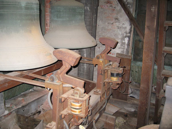

Mais de l'autre coté, j'ai vu au dépôt de Chaillevette deux cloches d'annonces dont le mécanisme est absent ou incomplet. Dans ce cas, il est possible de simplement installer un solénoïde à l'intérieur, qui sonnera la cloche à l'identique. C'est le même fonctionnement pour les cloches d'églises.
Et là, c'est encore plus simple, tu alimentes en 12V/24V.
Exemple (trouvé sur google image http://churchspecialtiesllc.com/automatic-bell-ringing-equipment/):
