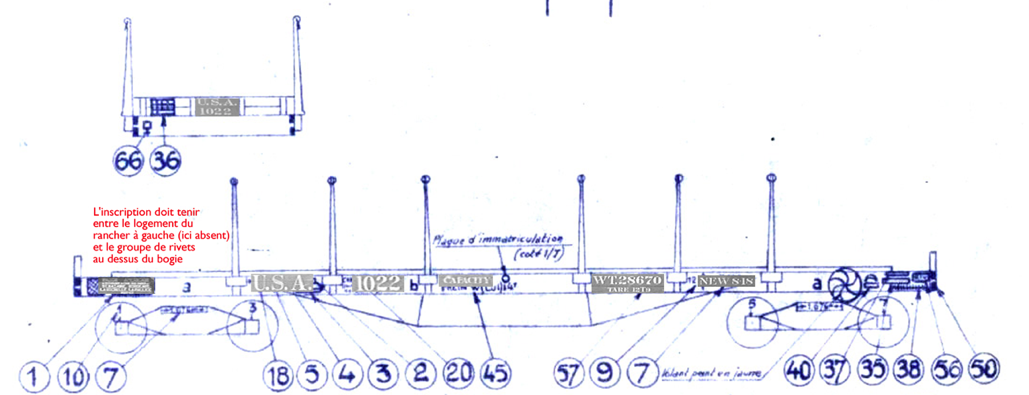

wagons USA 1918 dits "TP"
Messagepar Panama
19 Juin 2017, 14:35
Recherche d'un BONNE photo d'un couvert TP SNCF :
But :
Faire des marquages sur ce wagon :
MERCI
et Vive le Chemin de Fer
Panama

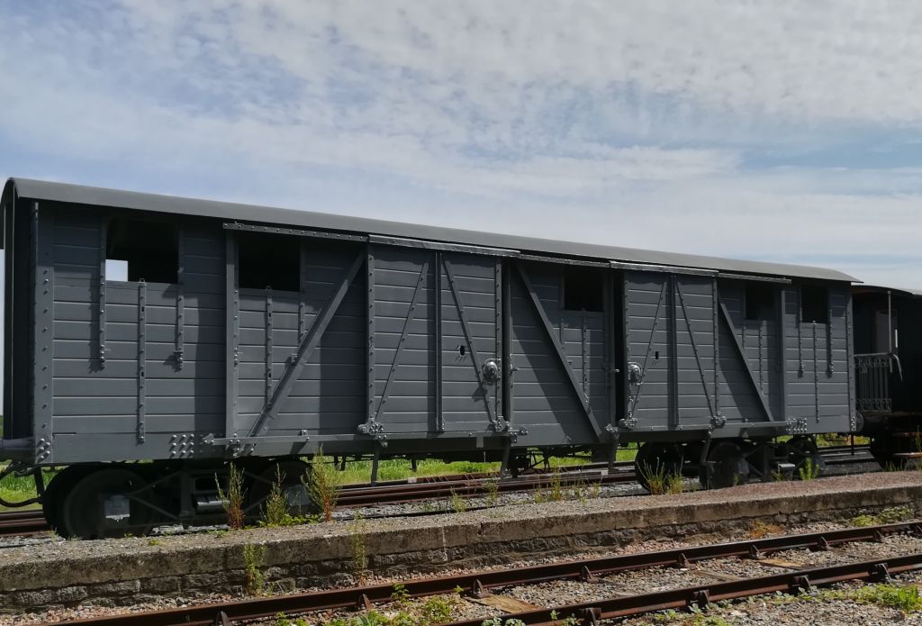

couvert USA 1918 repeint
Messagepar Panama
20 Juin 2017, 19:47
Et voici, parmi les photos du jour de l'ami Caradec, celles du couvert USA repeint plus foncé :
Vive le Chemin de Fer !
Panama

Re: Le Train des Mouettes
Messagepar Paul F
20 Juin 2017, 20:36
Tu parle d'un premier soleil ! Un vrai bombardement d'Ultra-Violet comme nouvelle épreuve du feu pour cet américain débarqué depuis un siècle en France.
Merci pour la photo, il sera magnifique avec ses marquages.
Paul F

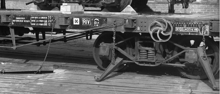

Marquages SNCF
Messagepar Panama
20 Juin 2017, 21:10
Une petite photo :
Et une petite question de notre "marqueur" :
" En droite en bas, il y a un marquage fait d'une série de petites colonnes. Qu'est-ce que c'est ? Qu'est-ce qu'il y a en tête des colonnes ? "
Qui peut répondre ?
MERCI
et
Panama
Messages: 2348
Messagepar DOLLY76
20 Juin 2017, 22:59
panama
Pour ces marquages.
c'est une échelle de graissage
dans la colonne remplie
- quantième du mois
- indice du poste effectuent ce graissage
- indice de la région
origine des infos....manuel du visiteur du matériel remorqué..........
DOLLY76
Messages: 53
Enregistré le: 12 Aoû 2014, 20:15
Messagepar DOLLY76
20 Juin 2017, 23:17
complément d'info.....
en partie haute il y a un chiffre de 1 à 12 .....représentant le mois concerné
DOLLY76
