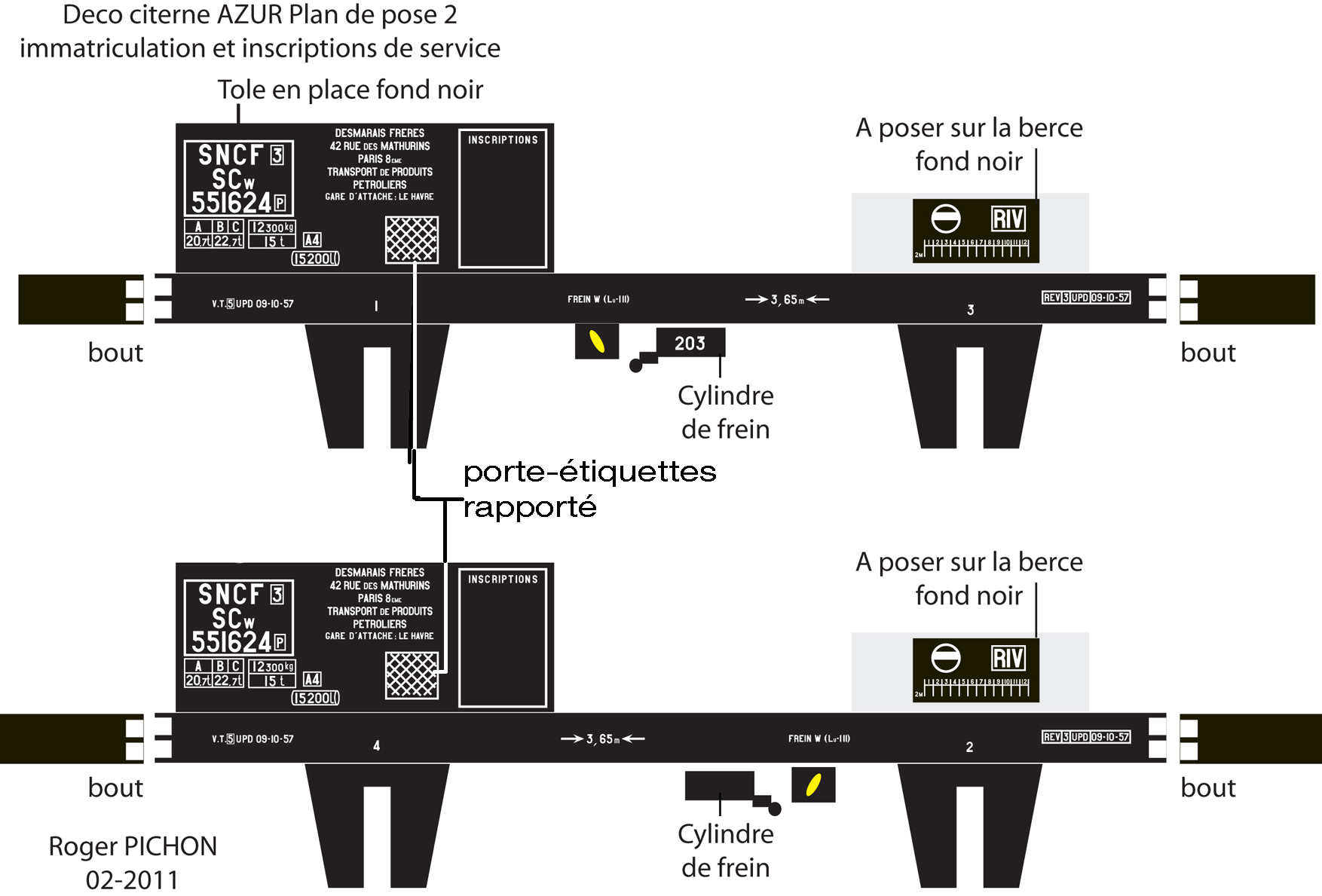

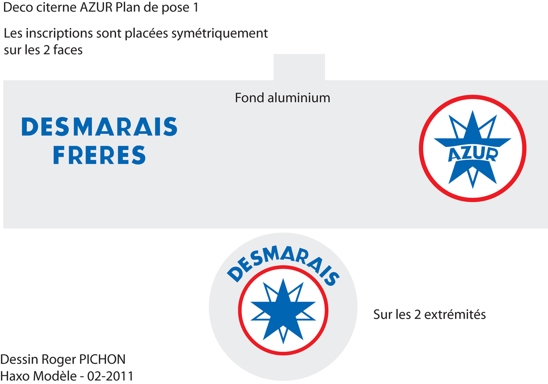

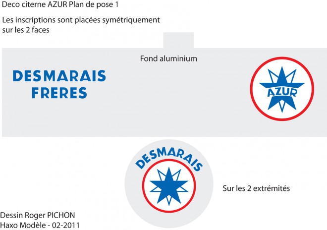

L'un d'entre vous est venu me chatouiller à propos de la principale arlésienne du Train des Mouettes : oui, Gilbert, pire que l'autorail X5822* :
Je veux parler de la citerne AZUR.
Il y a sept ans, j'ai obtenu l'autorisation de TOTAL, propriétaire de la marque, de mettre une citerne aux couleurs AZUR.
A l'époque, ce qu'on appelle aujourd'hui la charte graphique d'une entreprise n'était pas l'objet de grands soins, et il nous a été dit qu'il ne restait rien de la charte graphique AZUR chez TOTAL.
C'est donc un de vos modélistes préférés, Monsieur PICHON de HAXO Modèle, qui nous a fait à l'échelle 1 les éléments nécessaires au fabricant d'autocollants ou au peintre.
Les éléments fournis par Monsieur PICHON étaient prêts dès février 2011, mais au rythme des choses, ce dossier s'était enlisé : et voilà que l'un d'entre vous m'a un peu par hasard remis sur le sujet : on est parti pour finir ce beau dossier après la rentrée.
Pas simple : il faut avant, repeindre la citerne : après, ce ne sera plus possible pour 25 ans !
Et donc l'ami Christian, on le comprend vu le nombre d'années depuis lequel le projet était enlisé, m'a demandé à voir les autocollants avant de plannifer les travaux de peinture.
On va y arriver, Christian : tu peux préparer le planning à la rentrée, avant qu'il fasse trop froid pour peindre.
Et au rouleau, pour en mettre une bonne épaisseur !

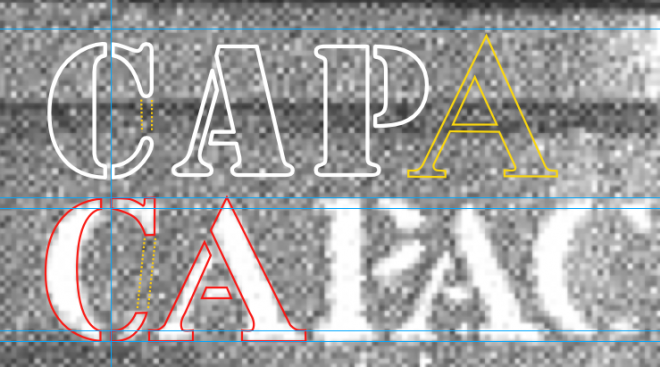

J'ai dit, à propos du "plat à ranchers en bois" ;-) que ça serait "the fingers in the nose". Je les enlève (!). Parce que à travailler sur les détails, ce n'est pas si simple. D'abord les spécifications techniques sur les couverts USA 18 sont faits avec une police, et sur tous les autres types de wagons, c'est une autre police. En fait, presque la même sur "USA", sauf que cette fois il y a les traces de pattes de pochoirs.
Sur le web on trouve un police proche, appelée "Army" ou "Stencil". Mais la forme n'est pas la bonne. Donc il faut tout retracer. Voyez l'illustation : en contours blancs, police informatique. En contours rouges : le retraçage à la main. La lettre C est plus étroite en bas, absolument inhabituel en typographie, mais ça permet de réduire l'interlettrage (A plus proche du C). La lettre A n'est pas coupée de la même manière (idem partout) et la lettre A de "USA" (en jaune) n'a pas de trace de pattes de pochoir, donc c'est encore autre chose.
Au final, je vais constituer un jeu complet de caractères (alphabet et chiffres), ce qui accélèrera la réalisation des wagons suivants. Surtout la citerne, qui va être un boulot difficile.
