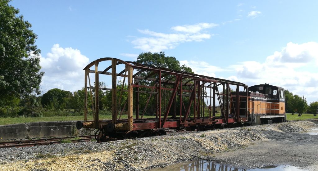

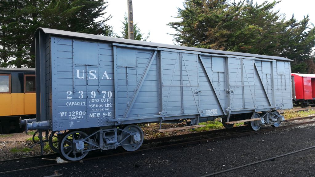

Voilà par exemple pourquoi il faut venir nous voir aux Journées du Patrimoine :
constater l'évolution par rapport à cette photo prise hier par l'ami Caradec : les marchepieds venaient d'être posés.
Et ce n'est pas fini.

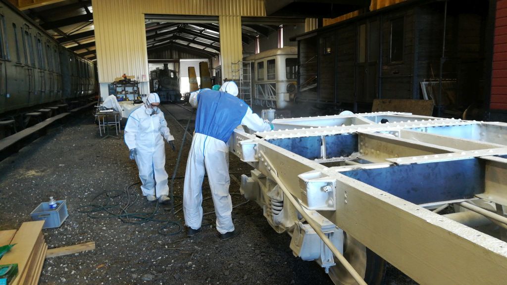

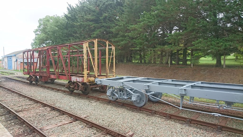

Donc après les wagons USA 1918 de l'APPAF de Miramas et du TVT de Thouars, deux associations qui ont quitté ces lieux (le dépôt de Miramas a été démoli dès le départ de l'APPAF), voici le plat à ranchers USA 1918, ex TP et surtout ex EST de LYON puis Brévennes, qui avance vers sa résurrection :

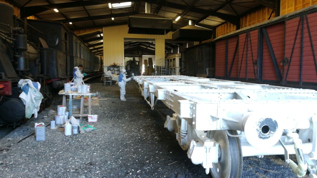

En fait il fera l'objet, samedi prochain lors des Journées du Patrimoine, d'un chantier de repose publique de son plancher par les gens de I.E.P.R..
D'où le gros chantier de peinture en ce moment :
Autre chantier, la fin du marquage du couvert 4 portes USA : notre expert typographe étant indisponible, c'est son arpette, un ex-membre de Sabres-Marquèze, qui va venir bosser dès vendredi : soit ce sera fini samedi, et le couvert TP circulera, soit ce sera aussi l'objet d'un atelier public.
Suite à la promotion de l'arpète, celui-ci cherche un successeur pour l'aider ce week-end, et même dès vendredi : avis aux amateurs, se présenter au dépôt à l'heure de l'embauche !
Conditions : être soigneux et pour la paie, en fait prendre une cotisation !

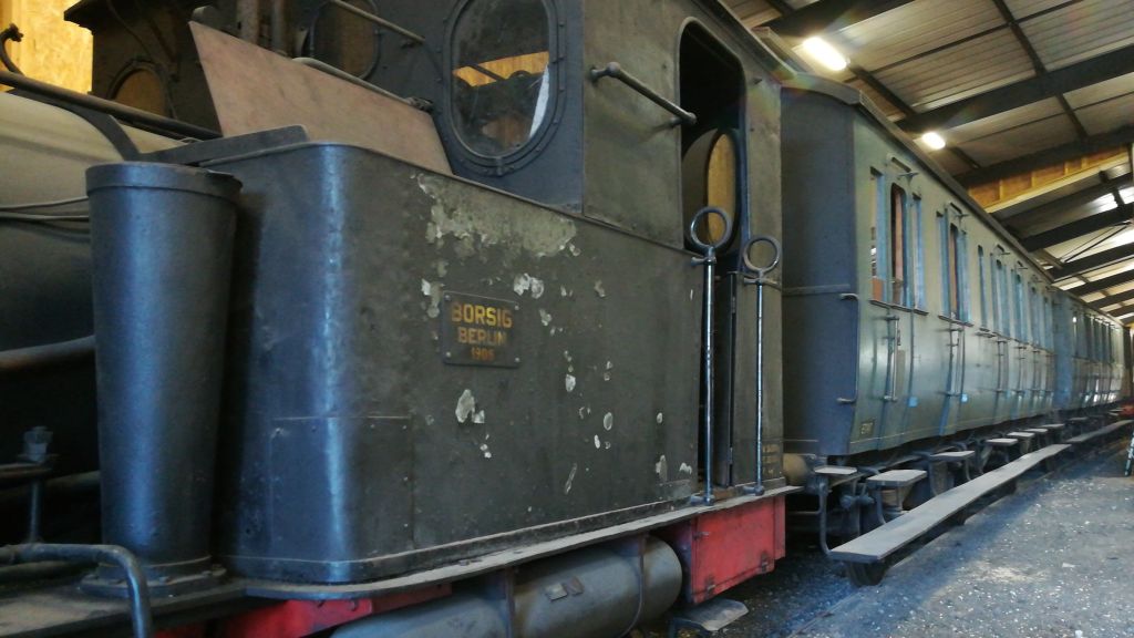

En plus, pour les visiteurs, comme on avait peur que vous n'ayez rien à voir, on vous a préparé une petite composition qui va bien :
A-L : Alsace-Lorraine, bien sûr.
l'A-L aux Mouettes, c'est une vapeur, la BORSIG, trois voitures trois pattes à portières latérales, une voiture badoise, un fourgon mixte Postes et bagages et sept voitures Petite Rosselle à plateformes dont trois complètement reconstruites.

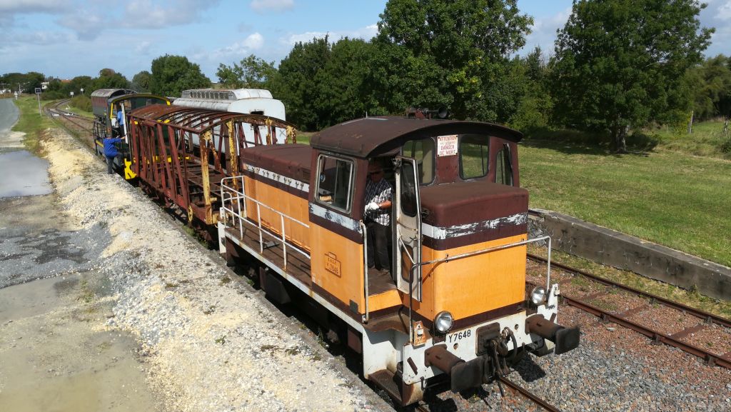

Le convoi retour de Fontbedeau à Chaillevette, rapportant le couvert USA 1918 "TP" ex TVT Richelieu :
Deux machines pour avoir un véhicule freiné en queue : le frein du couvert n'est pas encore révisé.

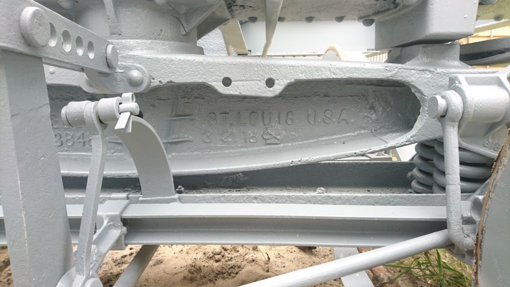

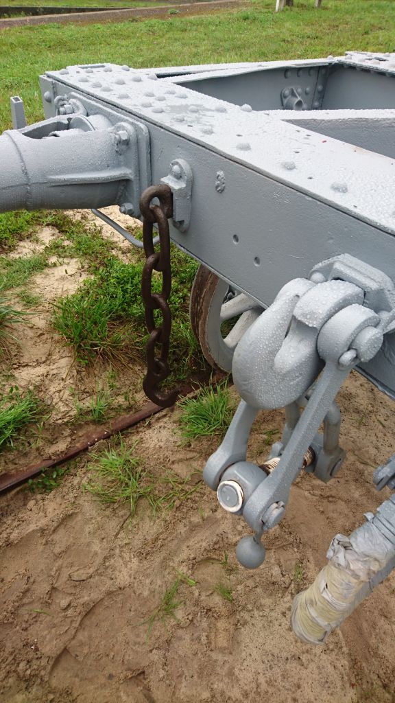

Par exemple, pose d'une chaine d'attelage :
Remarquez le tampon ETAT made in USA !

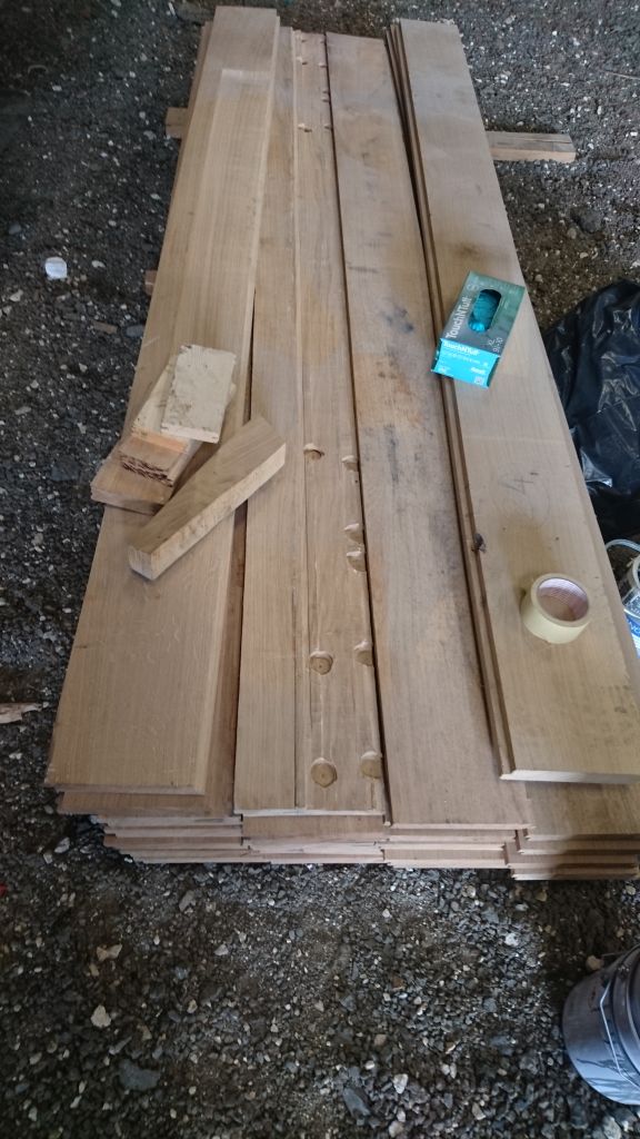

Cela impose la préparation des planches :
ici, on voit les réservations pour les têtes de rivets des traverses.
En 1918, cela avait été fait à grands coups de gouge, et léger coté finitions.

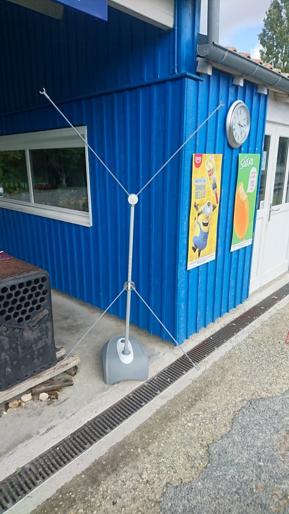

Et voici, à la demande des amis, le squelette du support de nos panneaux.
Les "bras" sont en fibre de carbone et donc tendent la toile.
Et le pied est un réservoir d'eau, donc lestable.
Vive le Chemin de Fer !
