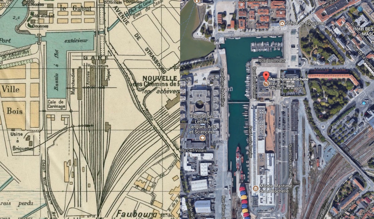

Cette esplanade est l'ancien parvis de la gare initiale de la ville, construite par le PO et passée à l'Etat en 1884.
L'axe des voies était grosso-modo la rue séparant l'aquarium du Mercure. La gare marchandises était à l'emplacement de l'aquarium.
Et donc cent ans après, des wagons USA vont revenir sur un emplacement que plusieurs de leurs congénères ont sûrement fréquenté.
Et tout ça à une portée de sifflet du lieu mythique où ils ont été assemblés, la Nouvelle Gare ou Camp Pullman.
Small world!, comme on dit de l'autre côté des "grandes eaux salées".

Superbe archive et la vue parallèle montre bien l'ancienne vie de ce quartier.
Après déménagement de la gare ex PO, ce site fut dédié à l'expédition des produits de la mer, on voit d'ailleurs sur site le reste des hangars (reconvertis en salle,....)
Daniel, est-il possible d'avoir une épreuve de bonne qualité pour exposer avec les wagons le 11 novembre ?
Merci et toujours preneur de ce type de surprise :cool:

Le doc en parallèle est un petit bricolage vite fait ce matin. Pas de HD dispo. La carte est de 1923. J'ai le HD mais il y a un copyright Gallica. Me contacter en MP avec adresse email

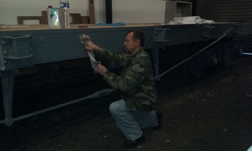

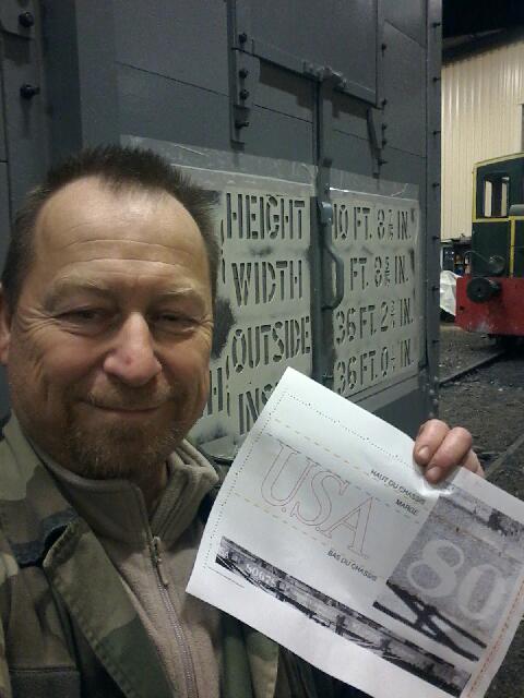

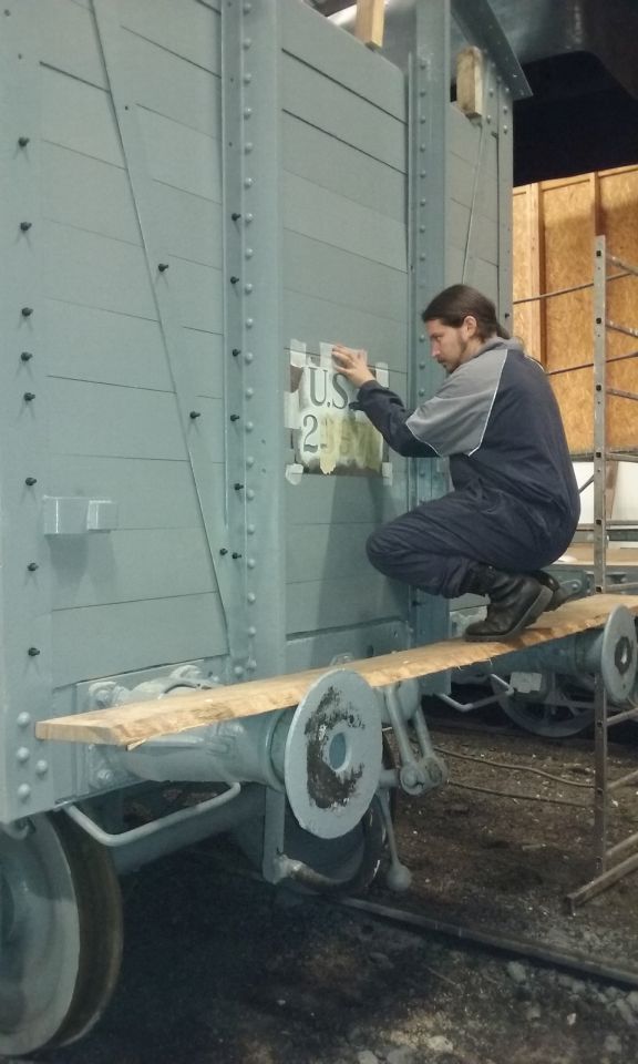

Et nous retrouvons nos sympathiques héros la main sur le pinceau :
Ce dimanche, Phil G au marquage du plat à ranchers ex Est de Lyon, ex Brevenne et du couvert 2 portes ex Richelieu :
Et c'est reparti pour le marquage !
On voit ici le remarquable travail préparatoire signé Alain L.
Comme vous le voyez, le couvert 2 portes est en cours de marquage avant même d'être complètement boisé.

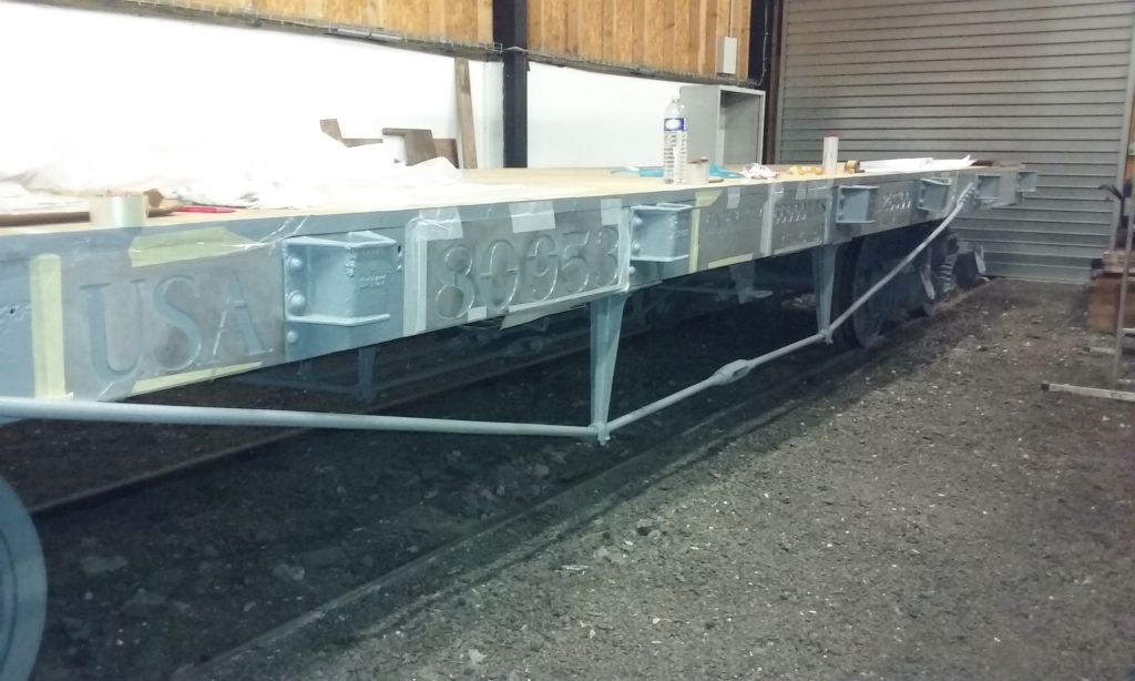

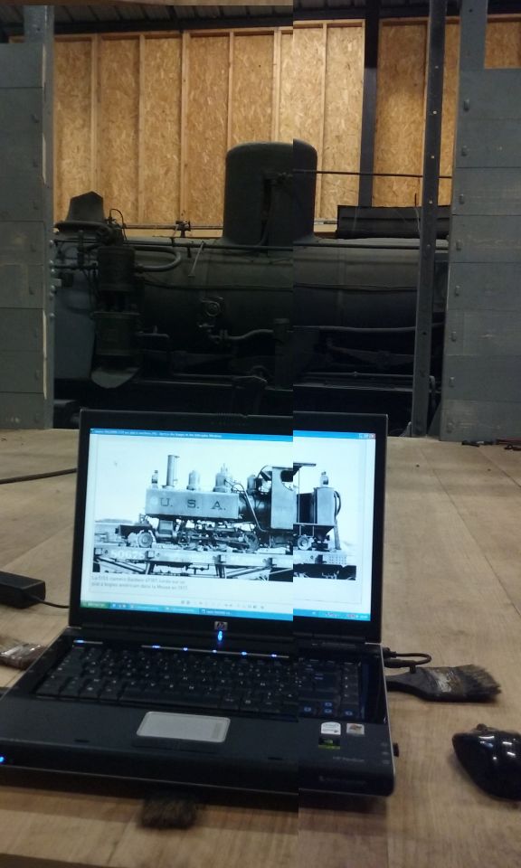

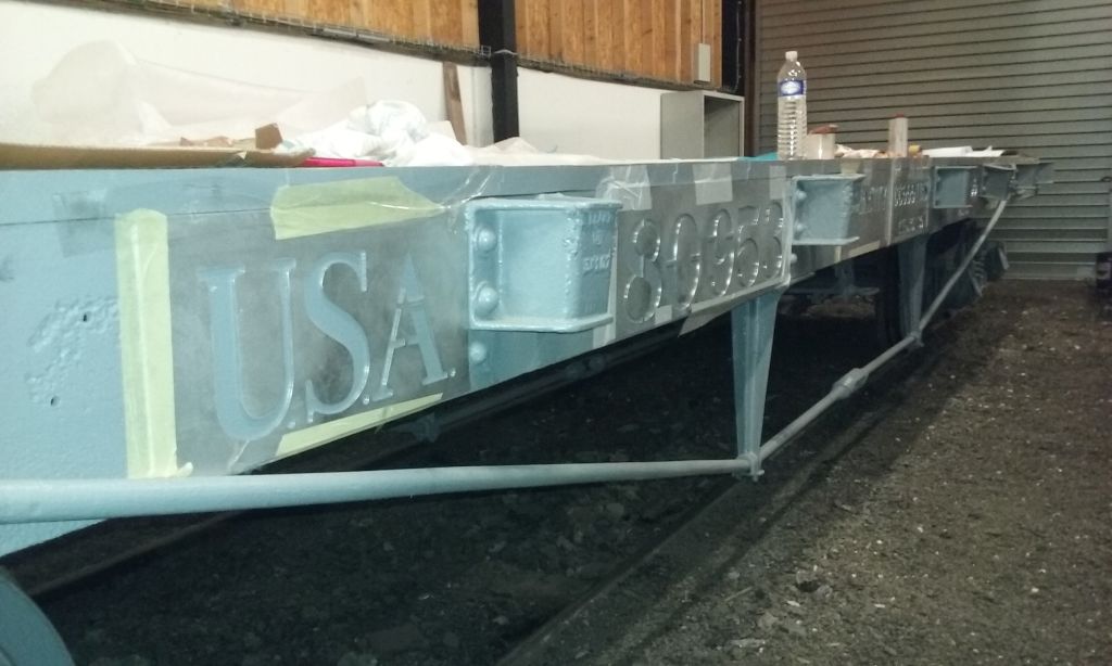

Et toujours en live, la poursuite des marquages : après le wagon ex Richelieu, voici le plat à ranchers :
En direct de Chaillevette, les photos arrivent toutes les heures.
Bon, si vous avez une Baldwin ou une ALCO voie de 60 à nous prêter pour la poser dessus lors des Commémos, on est preneurs...
Ce week-end, il y a de la vie au dépot, puisque le train circulait, aujourd'hui.

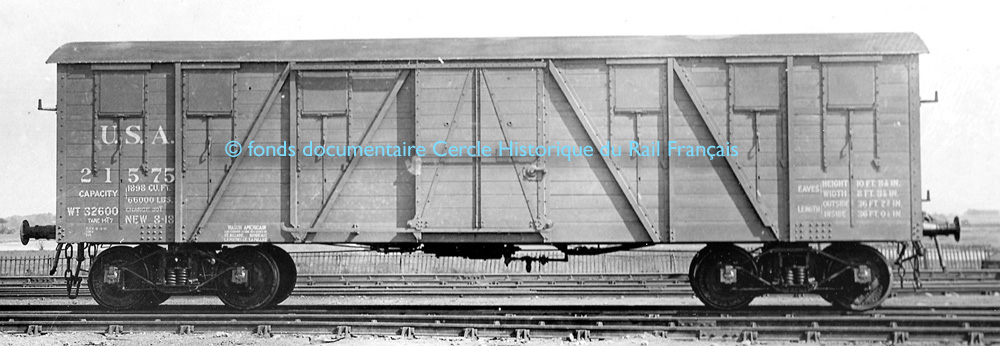

Pour Philippe : désolé pour le délai de réaction, mais j'ai pratiqué cet après-midi le "droit à la déconnexion" internet, mais sans avoir vu que mon portable est HS, et ce définitivement (je n'en aurai un autre que dans 2 jours).
Donc le marquage du couvert 2 portes, à immatriculer 22408 (avec date de fabrication NEW 8-18) comprend le marquage français en version sans Brest. Donc avec seulemen les gares :
St-Nazaire Bordeaux
La Rochelle La Palice
Normalement (mais je n'ai pas vérifié ce point en mesurant les pochoirs) ce pochoir est légèrement inférieur en hauteur car il ne contient que 4 lignes au lieu de 5, puisqu'il doit tenir sur la tranche du châssis, au lieu d'être sur la paroi en bois. Sur la photo de référence (ne pas tenir compte de l'immatriculation) la pochoir est placé au ras du inférieur du châssis. Disposition à recopier si on veut impressionner nos interlocuteurs sur la précision de notre travail, mais si ça n'est pas possible, c'est sans gravité.
Comme le montre la photo, ce marquage se place au dessus de l'essieu droit du bogie gauche, et non pas au milieu comme cela se fait sur les 4 portes.
Bon courage pour la suite !
