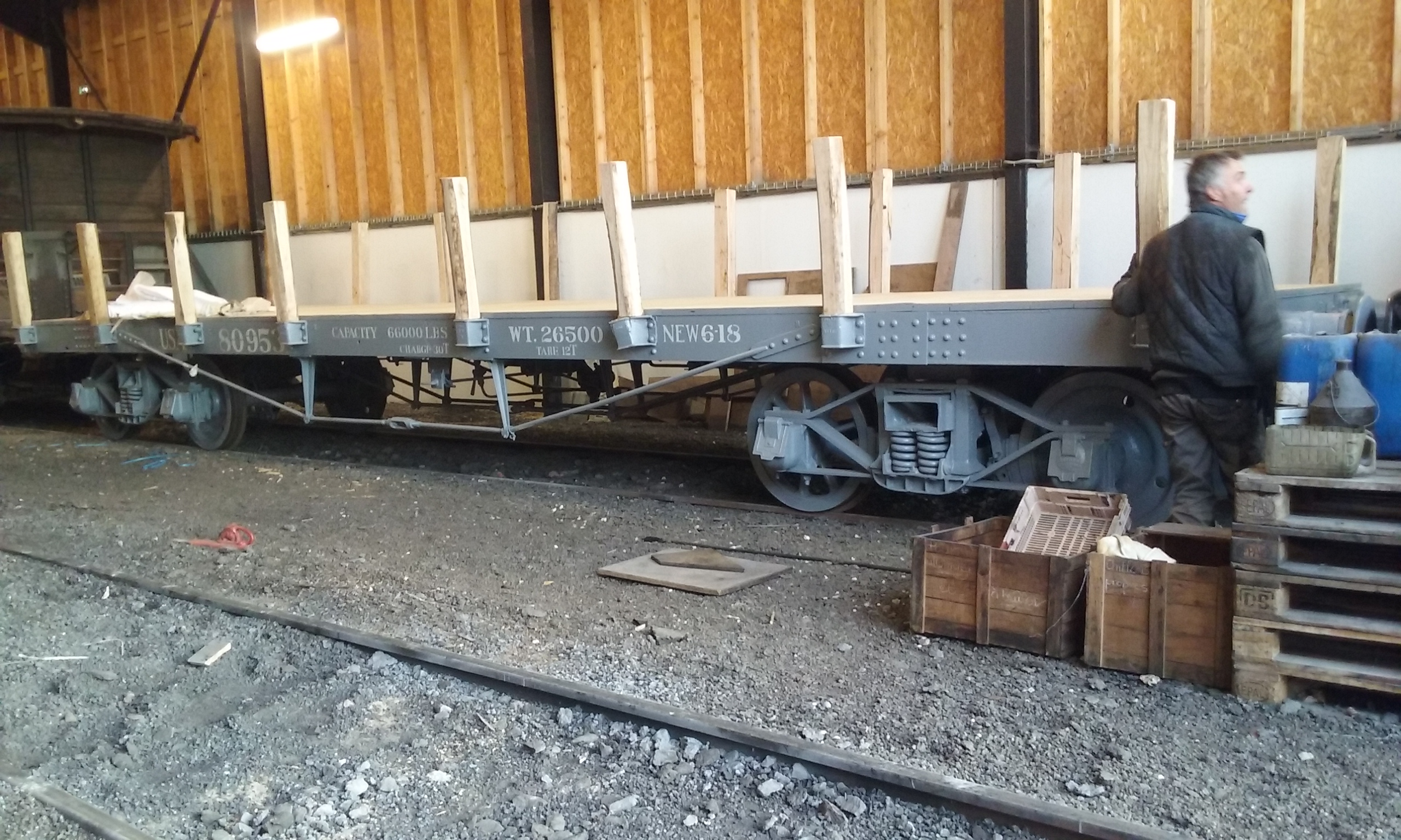

*** un détail qui n'a pas beaucoup d'importance pour ces festivités, le wagon plat est un plat (flat car). Inutile de parler de wagon plat à ranchers, c'est un peu anachronique et ne date que de l'époque où les réseaux français y ont adjoint des ranchers normalisés en métal (de différentes sortes, d'ailleurs), souvent retenus par des chaînes pour ne pas les perdre.
A l'époque des américains on prenait n'importe quel bout de bois pour faire office de ranchers et seulement quand c'était nécessaire. Rien n'était réglementairement prévu, seulement les brides sur le pourtour du wagon.

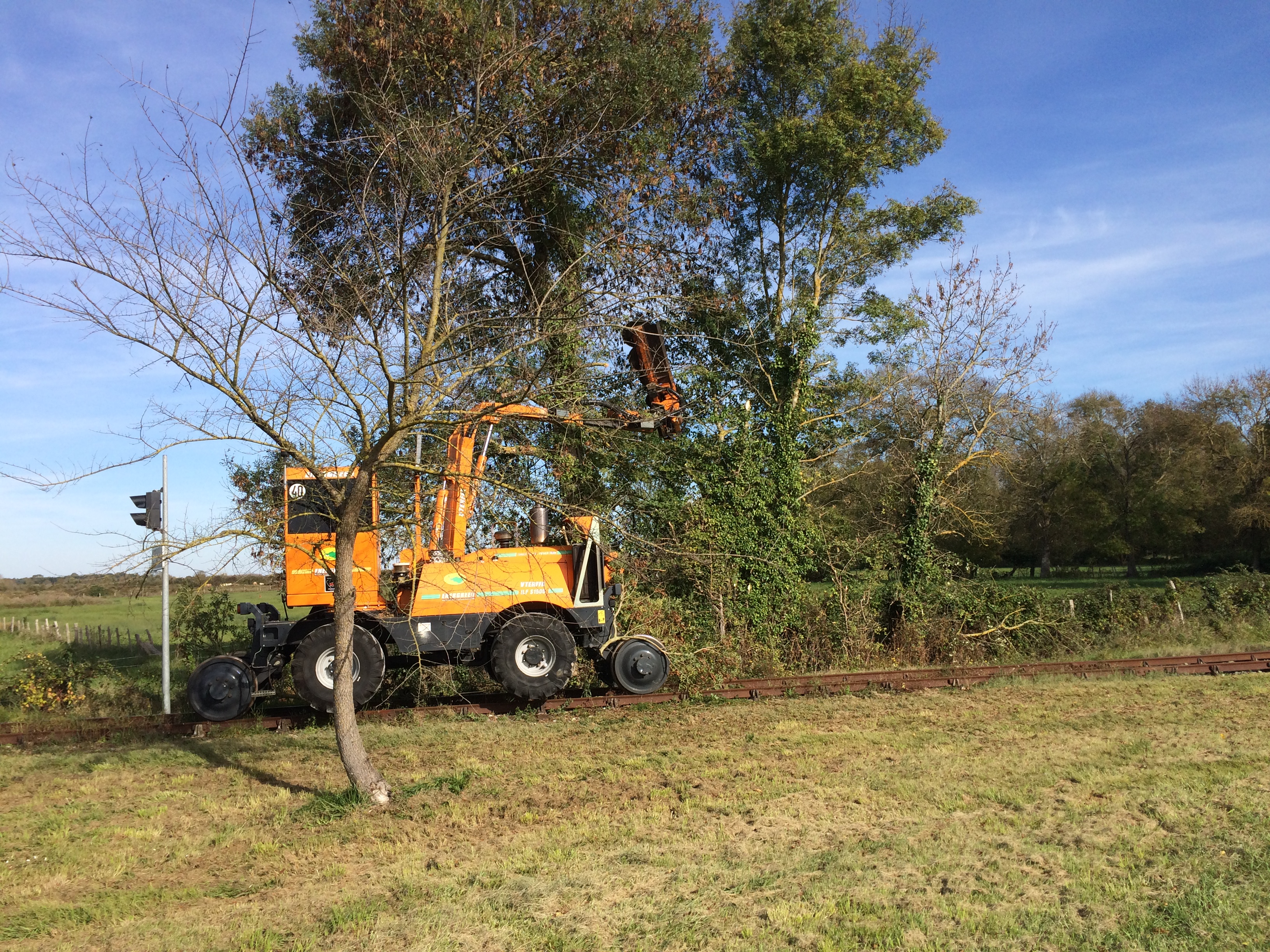

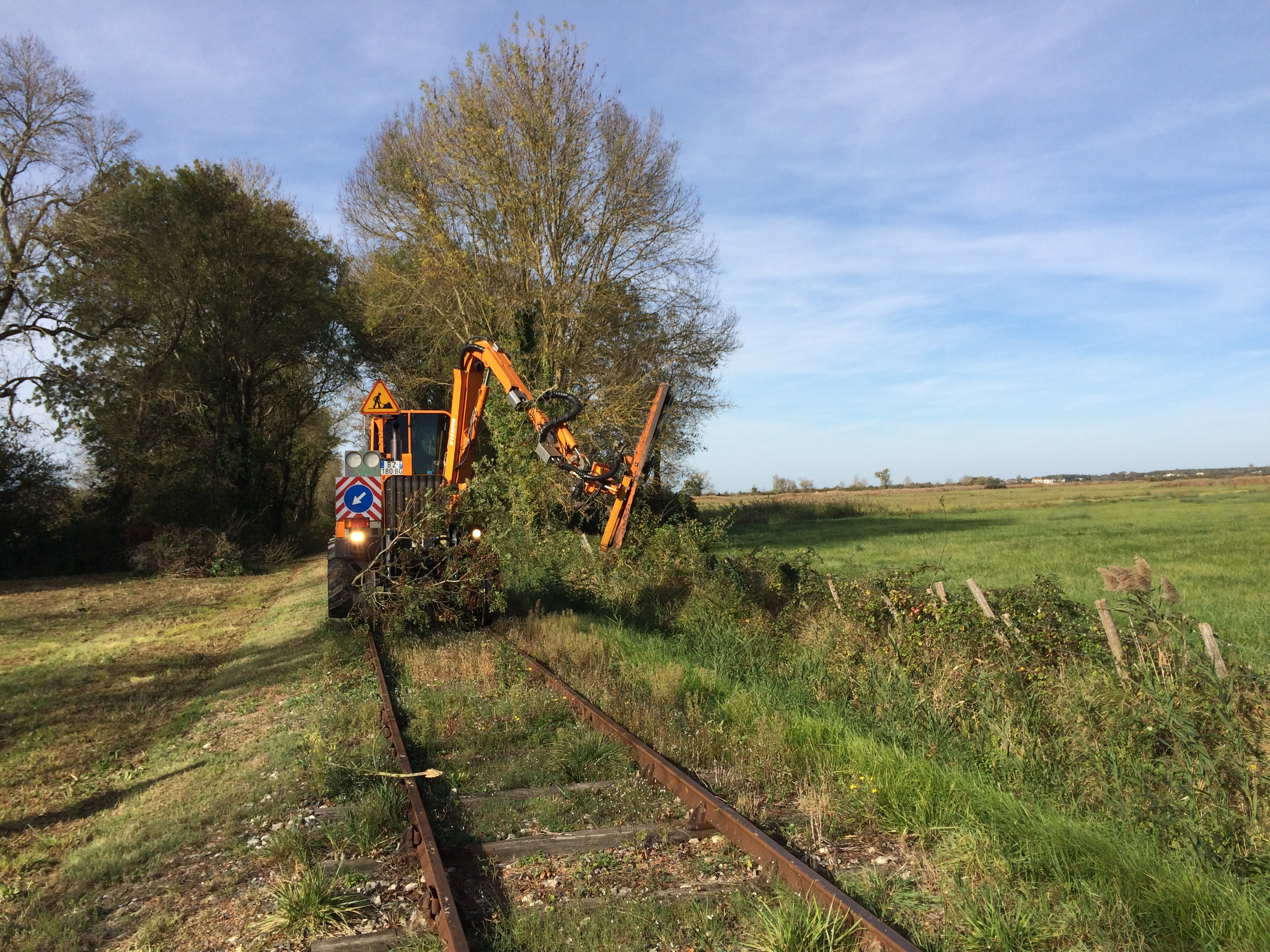

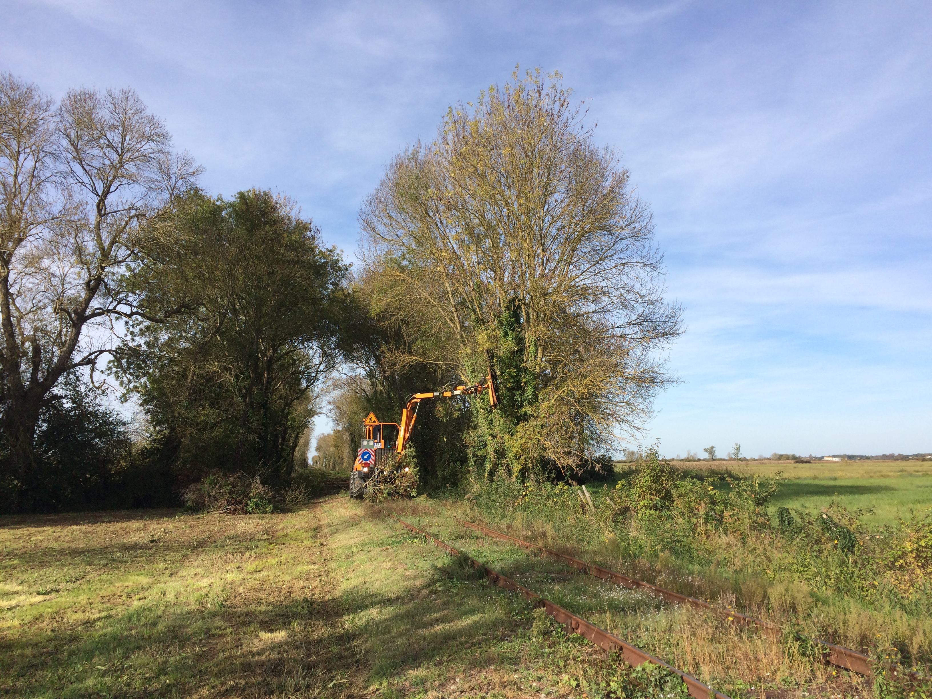

Elagage par le Département
Une fois par an le département fait passer son tracteur rail-route avec son équipement lamier.
Ainsi le gabarit est largement fait. Nous profitons également de cet engin pour descendre le niveau des haies afin d'ouvrir la vue à nos voyageurs.

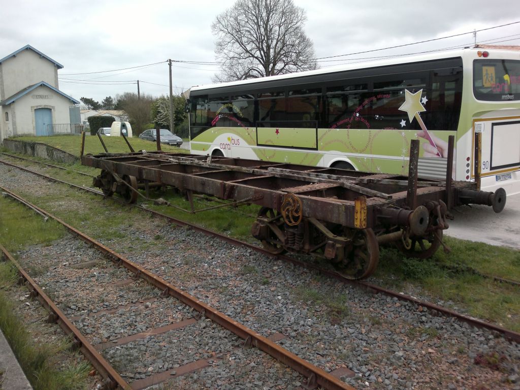

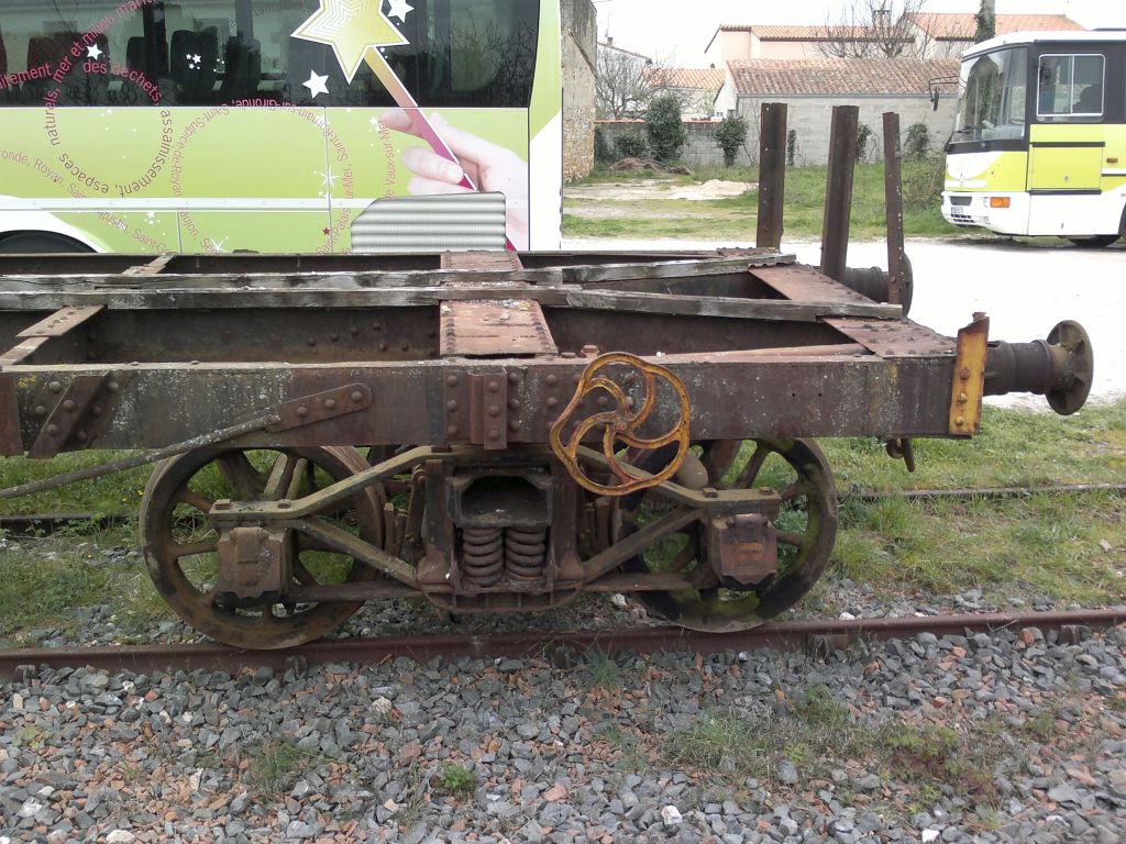

P'tite question, quelle est l'état actuel des wagons non-rénové ?
NDLR : Pas beaux, les wagons, sauf le plat à rancher qui comme vous le voyez sur les photos, est quasi terminé.
Le tombereau servait donc de wagon de service à l'usine de traverses SNCF de Bretenoux-Biars, où il avait été scalpé : cela l'a sauvé. Il faut donc lui reconstruire intégralement la caisse.
La citerne était déjà en début de découpe quand nous l'avons, c'est le cas de le dire, rattrappée par les bretelles : rien de grave, juste les sangles acier de maintien de la citerne déjà découpées au chalumeau. Là, sablage, peinture et marquages, plus les couts de transport bien sûr.
Et le plat à bord bas est à peu près propre aussi.
Le tombereau, grosso-modo, va à lui seul couter aussi cher que les trois autres wagons à réhabiliter. Et nous voulons le rétablir avec barre faitière et bâche, qui le protégeront, car nous ne souhaitons pas le voir ensuite détruit par les éléments.

Pour compléter Panama :
"La première étape a été la reconstruction des deux types de wagons couverts, le 4 portes ex APPAF Miramas et le 2 portes ex TVT Richelieu.
Vous avez vu sur ce fil l’avancée de leurs travaux.
La deuxième étape est la reconstruction des quatre autres wagons :
- le plat à ranchers ex Est de Lyon-Brevenne, déjà bien avancée"
Pour ce qui est de ce plat...on peut dire qu'il est quasi terminé, mis à part quelques compléments de marquage et de peinture...reste à lui trouver ses anneaux d'arrimage...Il vient de faire ce mardi ses premiers tours de roue à l'extérieur avec ses ranchers, lors de manoeuvres destinéés à positionner l'autorail X5822 sur sa zone de travail pour la journée

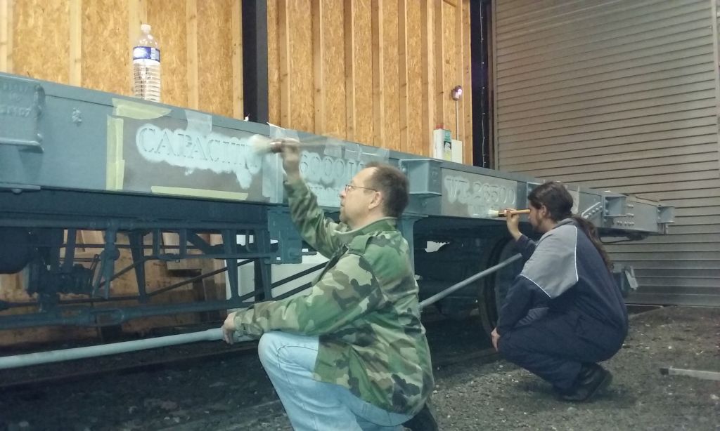

Je précise, pour ceux qui n'ont pas vu la photo d'époque, que Philippe et Alexandre ont placé les marquages avec une grande exactitude. Dit autrement : vu comme c'est fait, la photo d'époque devient inutile, car maintenant on a mieux !
J'ai hâte de voir ça !
Il restera désormais le tombereau, et surtout la citerne qui va être un beau challenge, pour cause de report de dimensions sur un corps cylindrique... ça va pas être la tarte !
