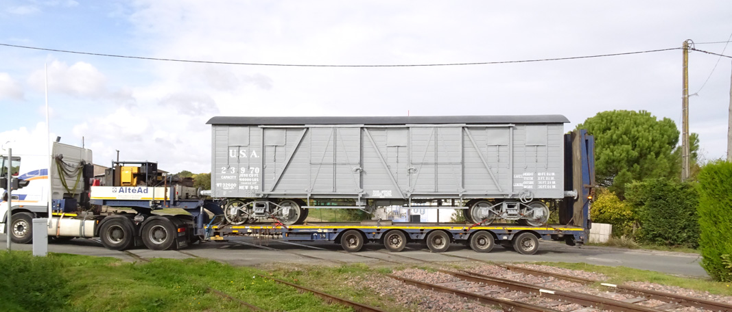

Départ du couvert

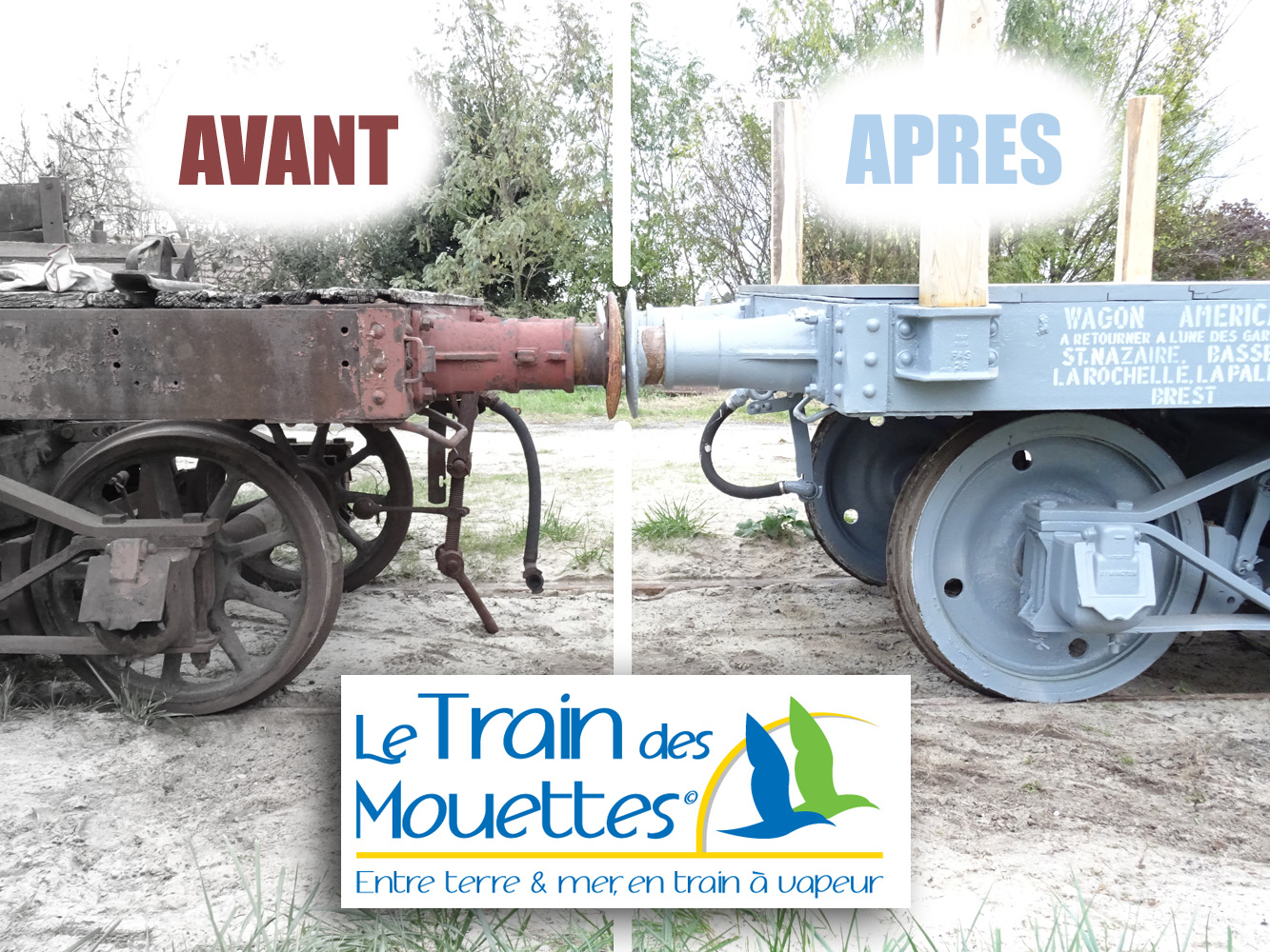

Pour illustrer la vieille ritournelle de Communication : "Savoir-faire, et faire savoir".

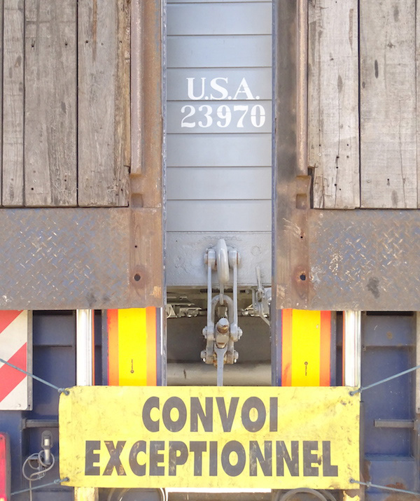

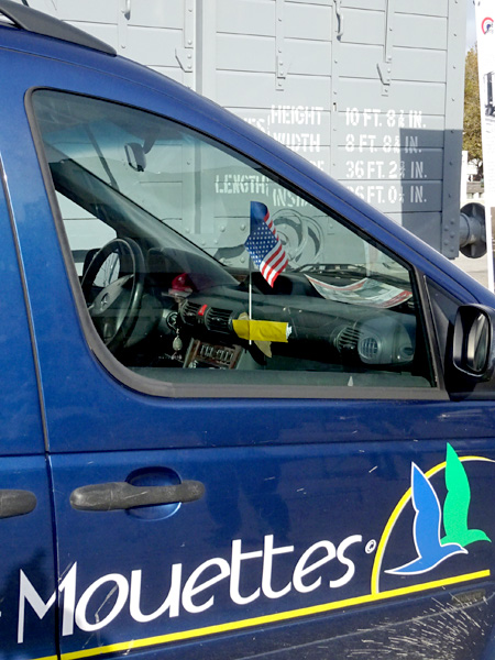

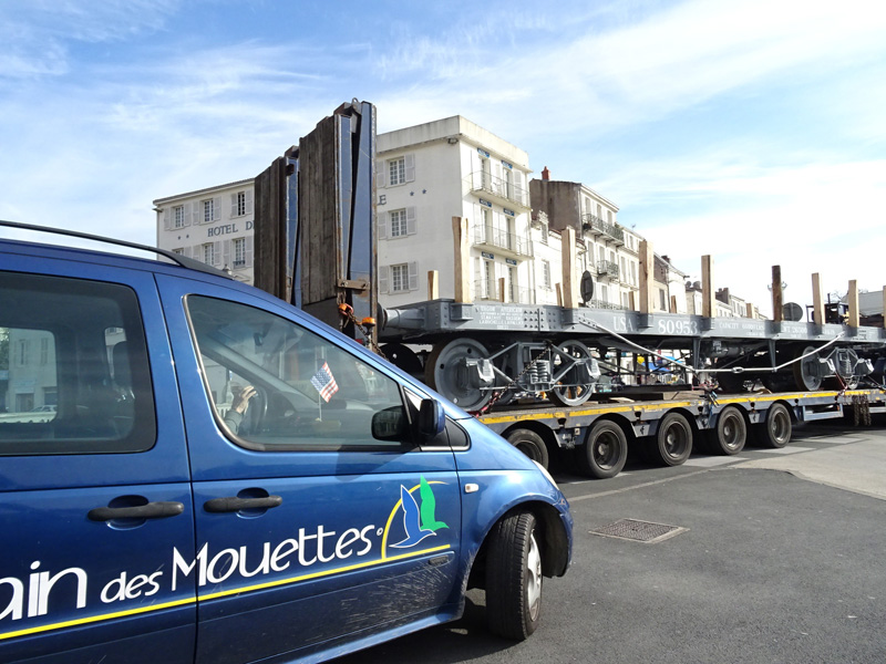

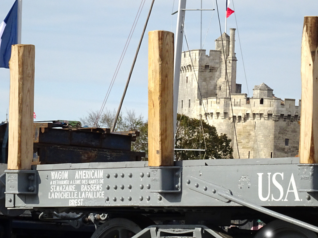

Arrivée à La Rochelle
Messagepar Alain Cassagnau
12 Nov 2017, 20:51
Deux photos qui sont surtout symboliques.

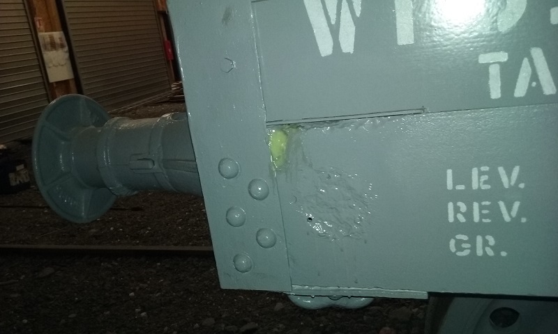

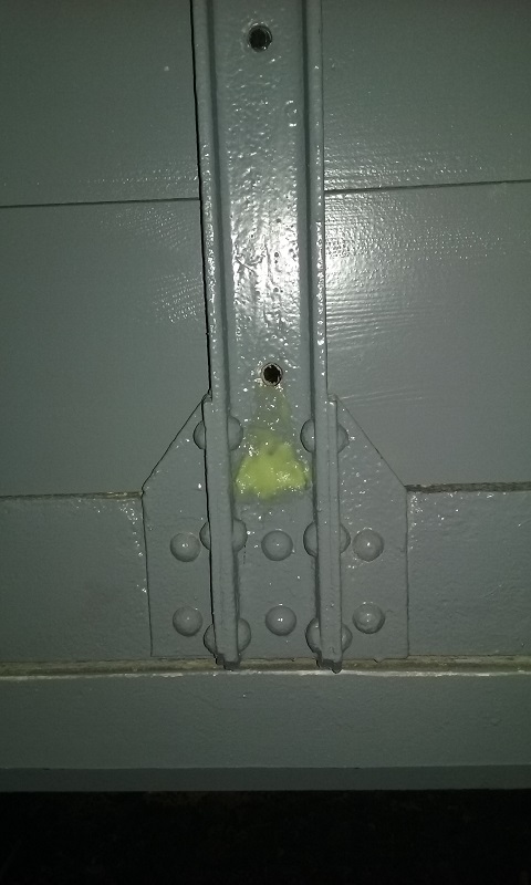

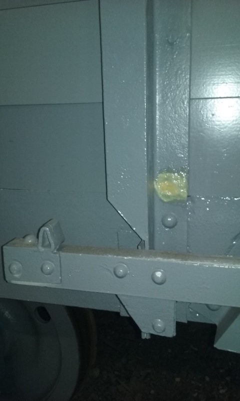

Aujourd'hui dimanche, le temps n'incitant pas vraiment à mettre le nez dehors, mais la température étant relativement clémente , il a pu se faire un peu de résine à deux composant au dépôt :
Le polyester armé permet une mise à l'abri de l'extension de la corrosion perforante, qui, selon les endroits où elle sévit, comme ici...
...ou là :
...ou encore là (pas toujours simple de passer le couteau à mastic entre deux rangées de rivets si proches :mur: ) :
...sont autant de recoins où l'eau et les débris peuvent s'accumuler et permettre à l'ogresse corrosion de reprendre son repas certes lent, mais assurément sans aucune pitié pour la vénérable ferraille , si historique soit-elle ! :yin

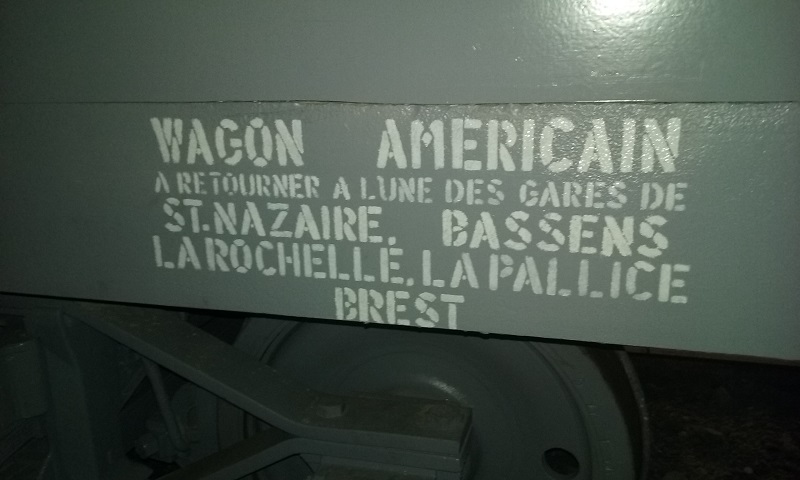

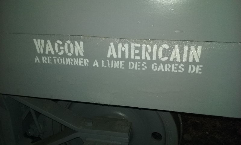

A deux composants et non pas poly...Ester (pardon Denis, oups :oops: ), mais poly...uréthane, le "Battle ship grey" l'est aussi de nos jours (assurant ainsi, une protection renforcée et plus durable qu'une simple glycéro).
Donc quand il s'agit d'effacer quelques gares de la liste :
On est amené à faire un peu de cuisine (pesée des deux composants oblige, à la balance digitale au gramme près, SVP ! ;) ), pour rectifier une liste un peu trop expansive ... :
... suspense pour connaître les gares auxquelles aura droit ce couvert 2 portes USA ex-TP-ex-USA !

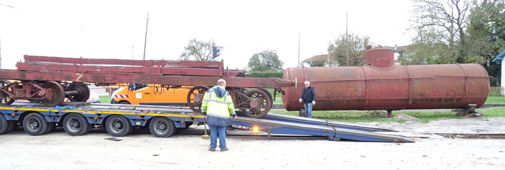

Alain Cassagnau a écrit:Pour illustrer la vieille ritournelle de Communication : "Savoir-faire, et faire savoir".
Trop ENORME le photomontage ! On ne voit vraiment pas le raccord :cool:
Quel virtuose du clavier, cet Alain ! ;)

Sauf que ce n'est pas un montage, mais une seule photo, prise au moment du chargement du plat, spécialement dans le but d'en faire une présentation "avant / après".
