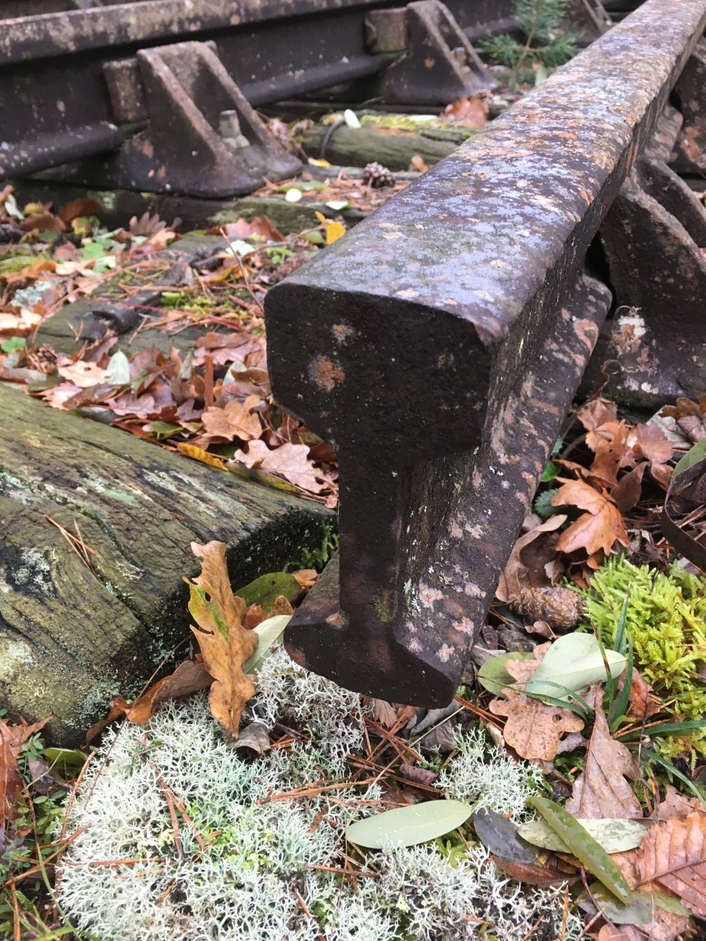

Un ami du coté de Montargis cherche à identifier ce rail double champignon :
Dimensions :
- largeur champignon : 6 cm
- Hauteur totale : 14.2 cm
- Epaisseur ame : 1.82 cm
- largeur champignon du bas : 6 cm
MERCI beaucoup

J'ai un catalogue des aciéries Wendel avec plein de côtes suivant les compagnies, mais faut que je le retrouve :-( . Mais pour identifier ce D.C. asymétrique, il serait intéressant de dégager un peu plus le rail pour trouver les marques de fonderie.

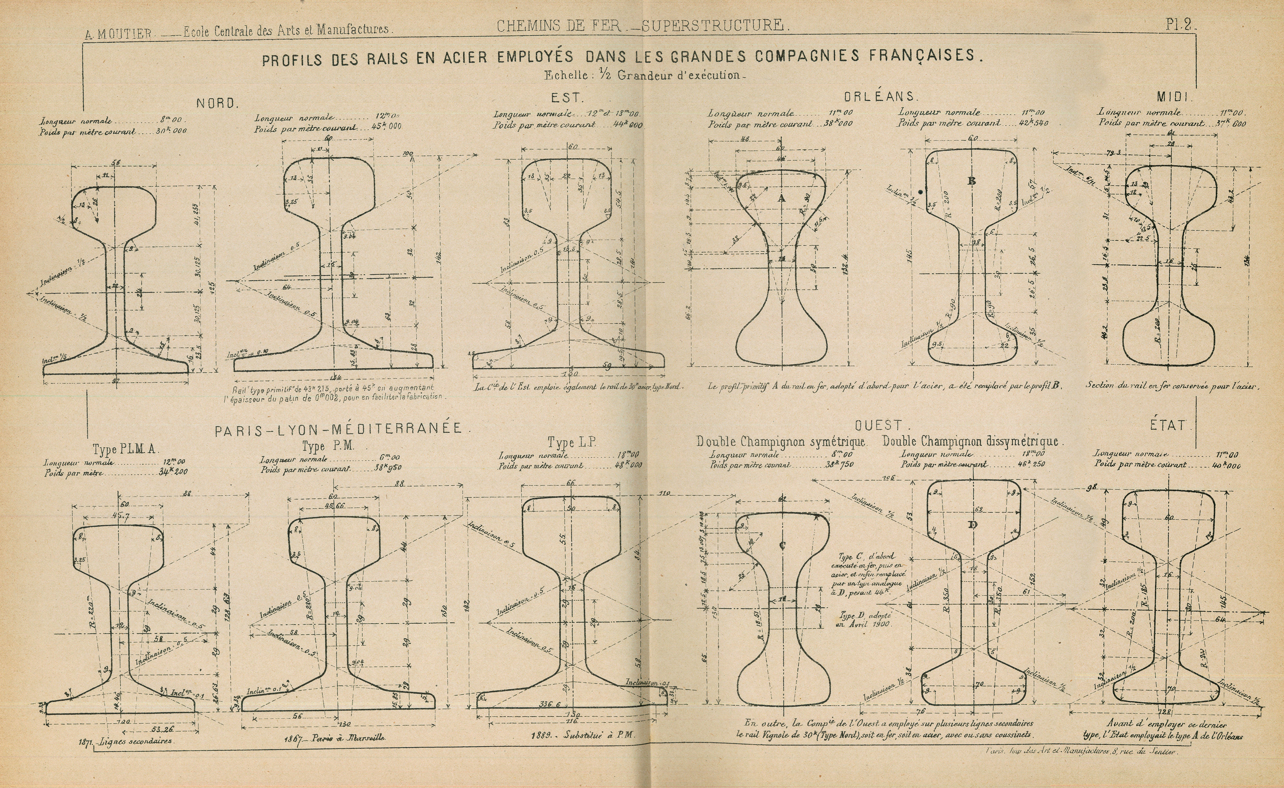

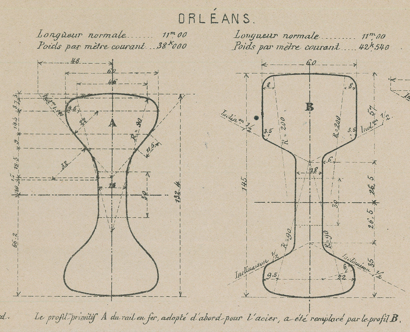

Les cotes et la forme des champignons semblent correspondre au profil utilisé par le PO (profil B du dessin ci-dessous) :
Ci-dessous la planche complète :
Le profil Etat se rapproche mais l’âme ne fait que 16 mm et le champignon inférieur est plus écrasé. Quant au profil D de la compagnie de l'Ouest, il fait 152 mm de hauteur et le champignon inférieur est un peu plus "carré".

Document fort intéressant. Merci KM 506. :yin
C'est en effet le profil B qui semble correspondre le plus à la photo. Si cette photo a été prise dans les environs de Montargis, cela n'aurait rien d'étonnant puisque la ligne des Aubrais-Orléans à Montargis, ouverte en 1874, a été rétrocédée au P.O dès 1884.

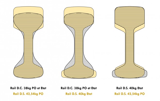

Pour illustrer ces propos et mieux comprendre la différence entre les rails du PO et ceux de l’Etat qui se ressemblent beaucoup, j’ai fait un petit schéma. On voit bien comment en passant du double champignon symétrique (D.C.) au double champignon dissymétrique (D.S.), le PO a conservé la forme du champignon inférieur pour ne pas changer les coussinets, ce qui n’est pas le cas de l’Etat.
