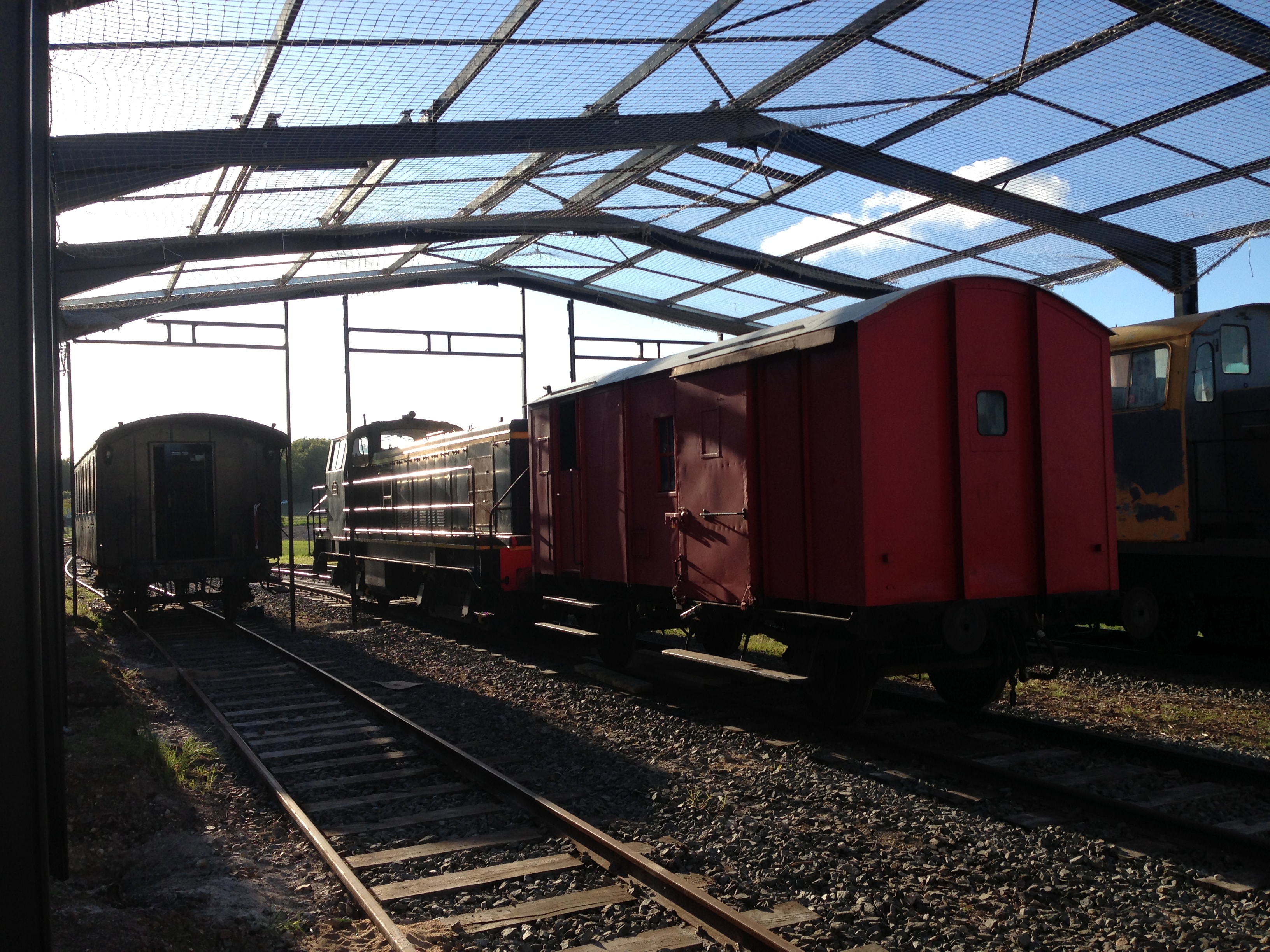

Travaux au dépôt
Photos prisent jeudi soir , ne pas se méprendre il ne fait pas ce temps aujourd'hui!
Depuis, les premières tôles de couverture ont été posées.

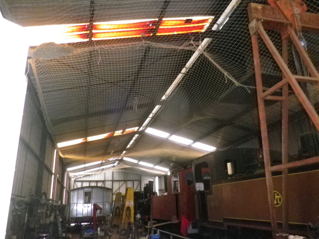

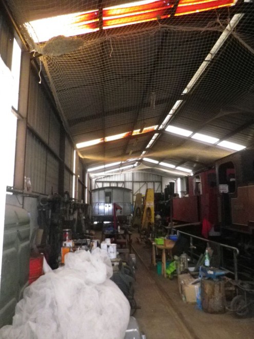

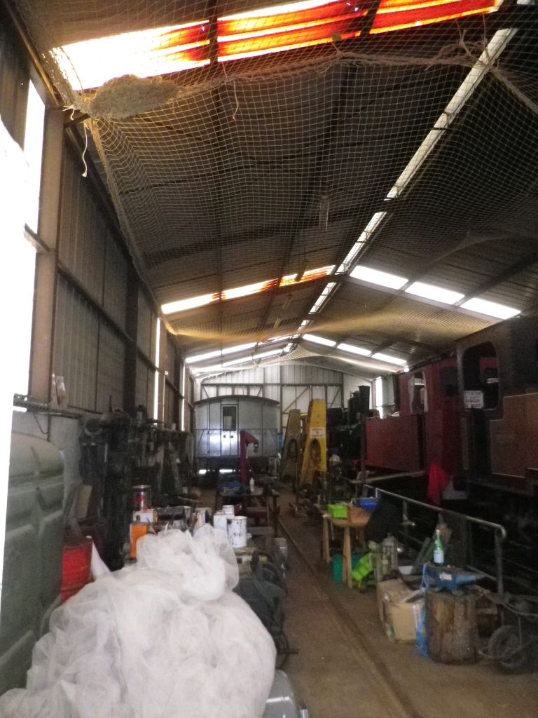

Messagepar Panama
02 Mai 2015, 16:37
Et voici des photos de la partie ancienne du hangar, équipée elle aussi d'un filet avant démontage du toit :

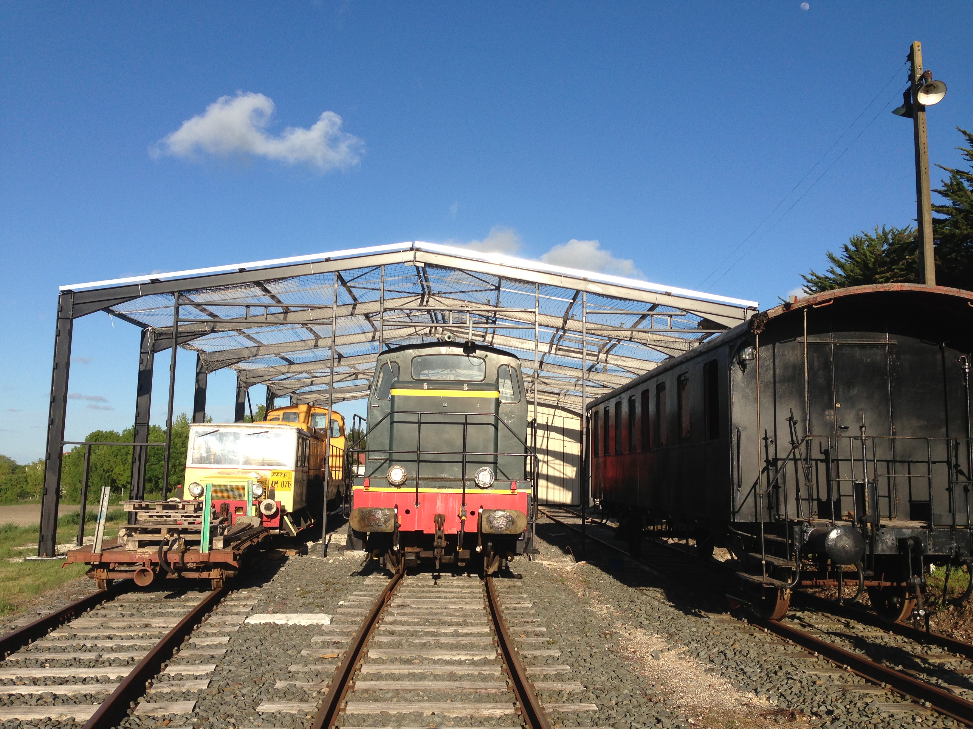

Re: TdM GARES et Accessoires

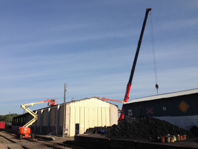

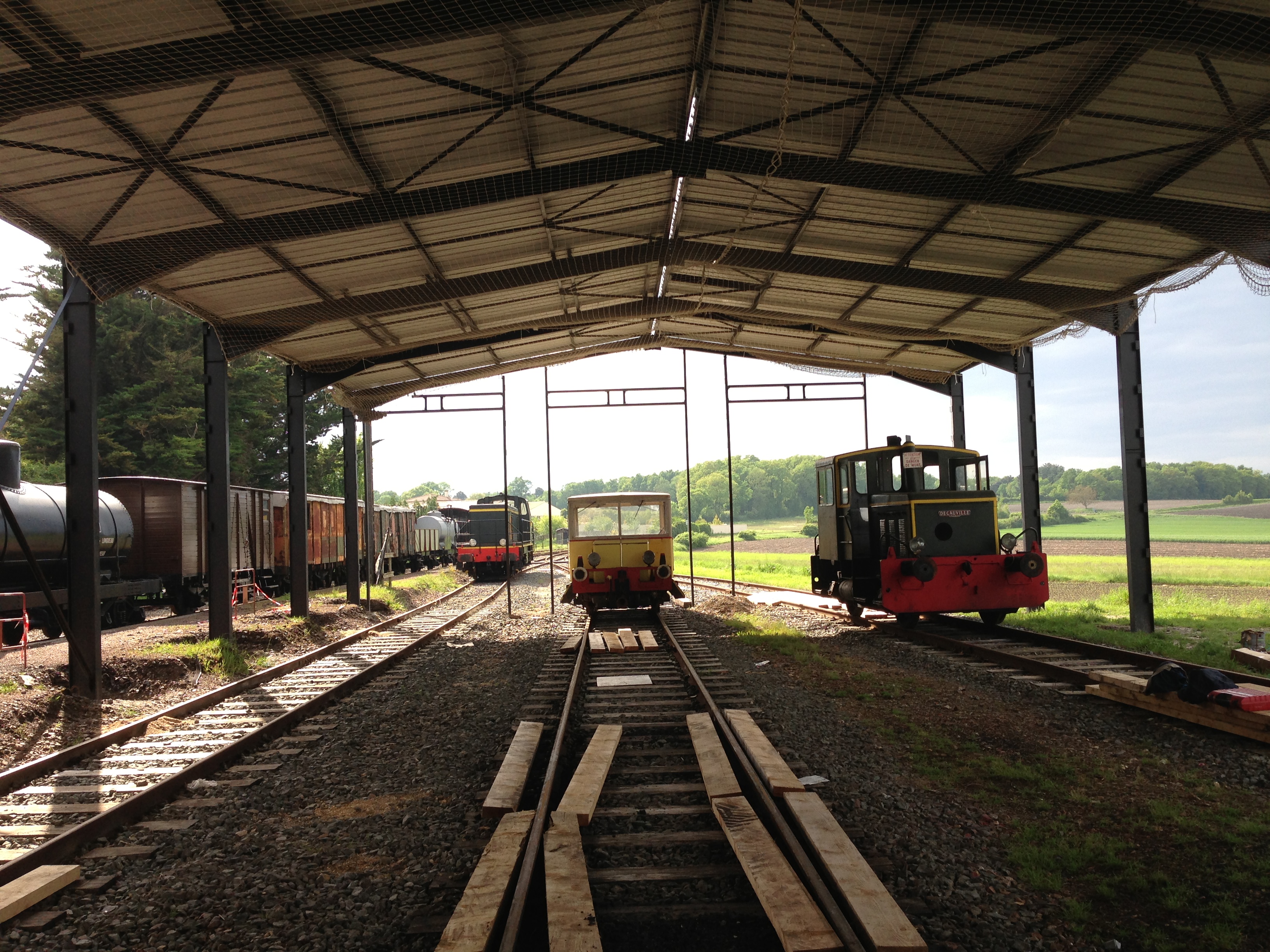

Messagepar loco17
04 Mai 2015, 22:27
Couverture du dépôt.
Après la pose des filets décrite ci-dessus voilà la pose des premières tôles de couverture, plus de 300m² posés ce soir!
Le Yoyo est déjà content d’être à l'abri.

J'admire le style épuré des portiques supports des caténaires !

Et admirer aussi, à gauche toute, le fourgon Ouest-Etat, dont le toit a été terminé, ce qui lui permet de rester garé à l'extérieur !

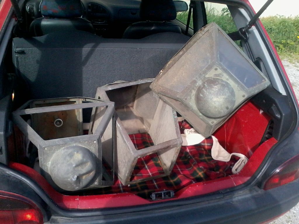

Lampadaires PO

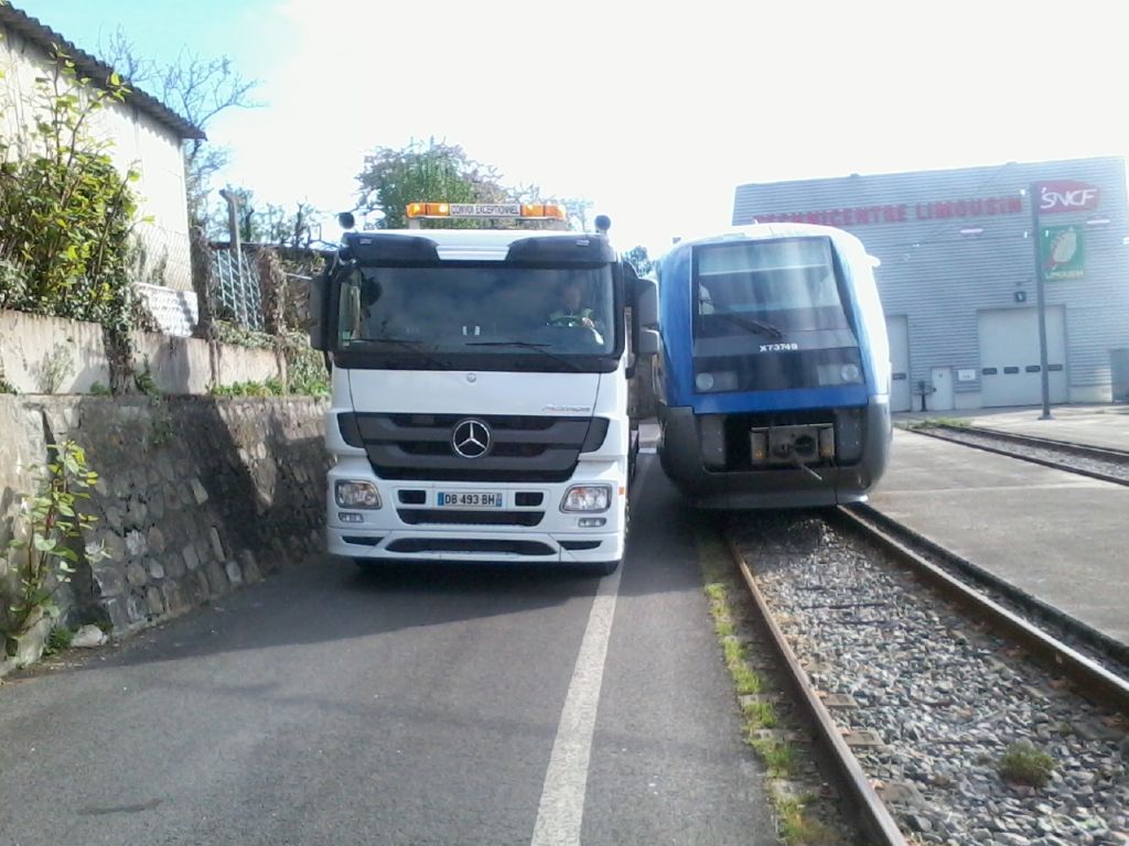

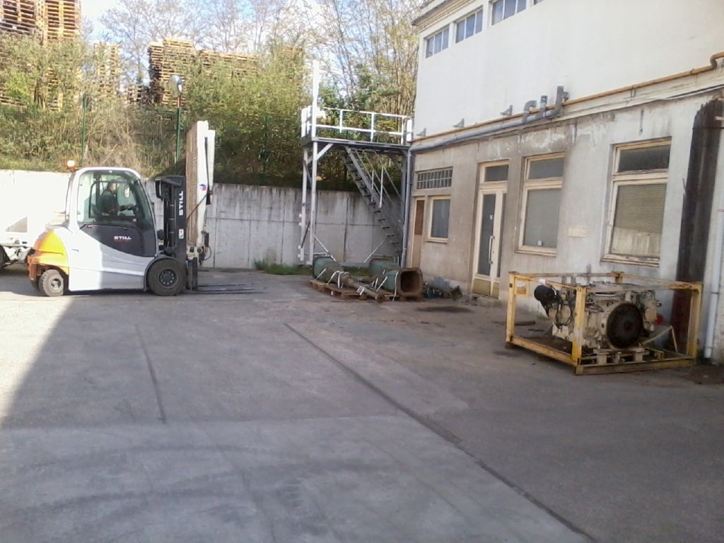

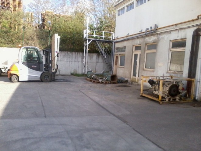

Messagepar Panama
08 Mai 2015, 19:43

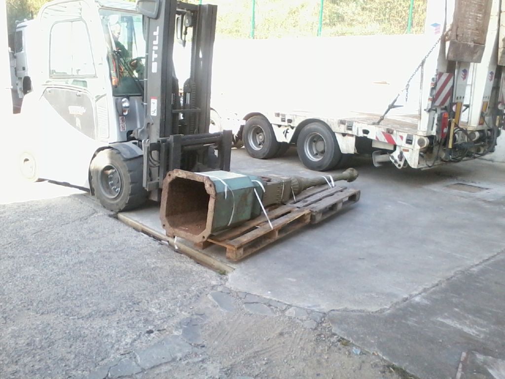

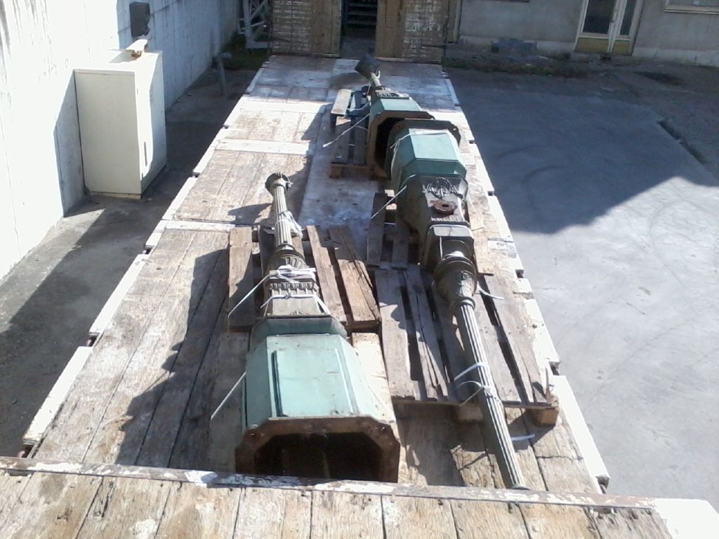

Des photos des lampadaires PO lors du chargement : comme on vous l'a dit, le chauffeur a été TOP !
Voilà pourquoi :
Et le plus beau pour la fin : les lanternes de ces lampadaires :
Vive le Chemin de Fer,
et
Encore MERCI au collègue ! :cool: :cool:

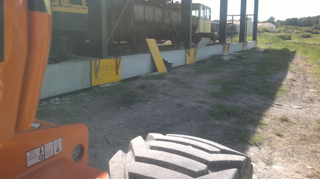

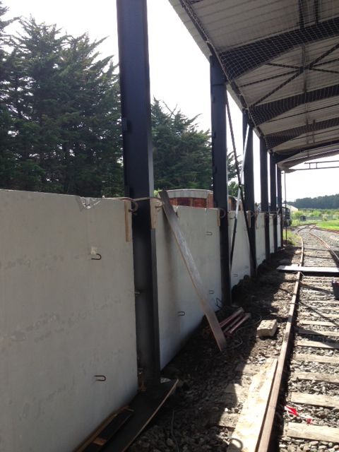

Et le HANGAR ?
Messagepar Panama
13 Mai 2015, 17:22
Les cadences infernales continuent aux Mouettes.
Les murs montent au nouveau hangar de Chaillevette :
Elle est pas belle, la vie ? :cool:
On compte sur vous pour passer voir cet été !

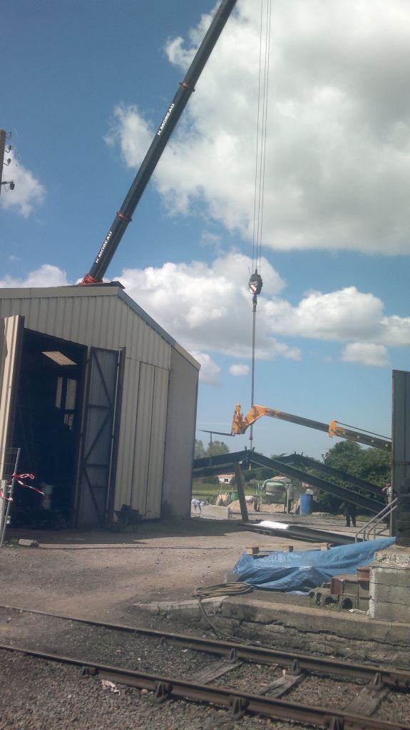

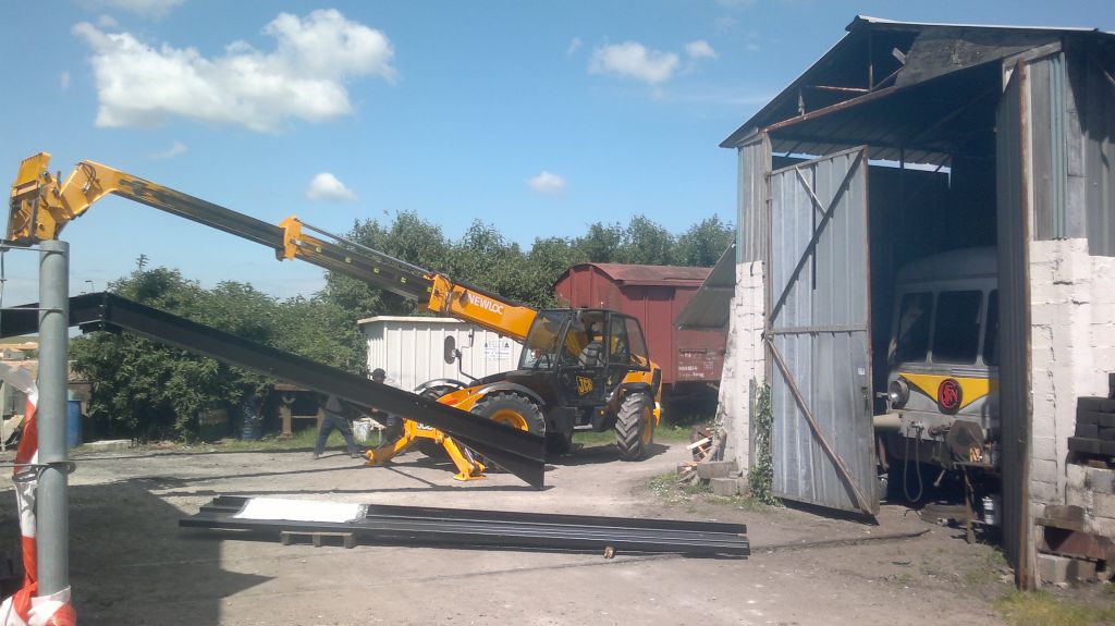

Hangar de Chaillevette

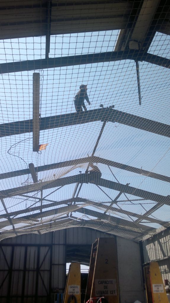

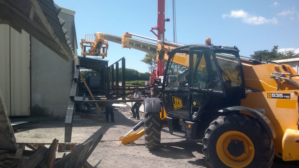

Messagepar Panama
28 Mai 2015, 14:38

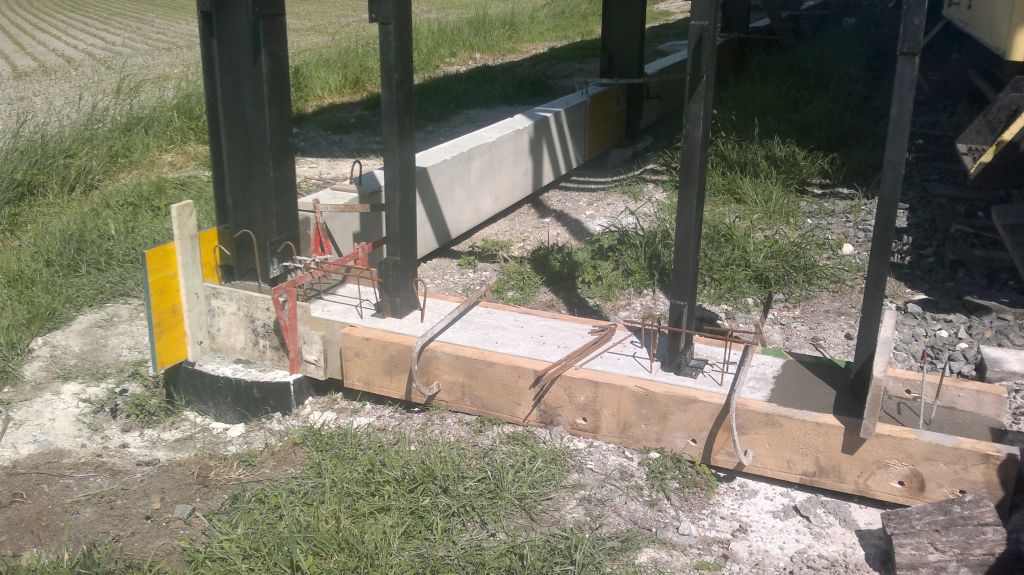

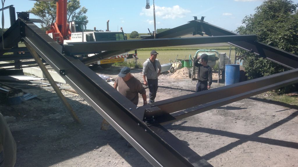

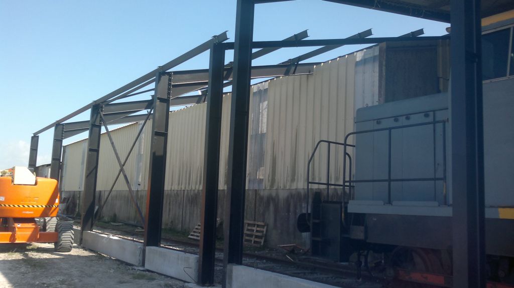

Intense activité dans l'évolution de notre hangar :
Un "sur-hangar" est construit sur le hangar existant, pour à la fois tenir l'isolation et couvrir la 3° voie, la hauteur actuelle ne permettant pas d'avoir le gabarit UIC en prolongeant les pentes de l'ancien hangar, ni la charpente assez solide pour supporter le poids ajouté : ce "sur-hangar" est assemblé au sol et mis en place par étapes.
En même temps les soubassements sont bétonnés :

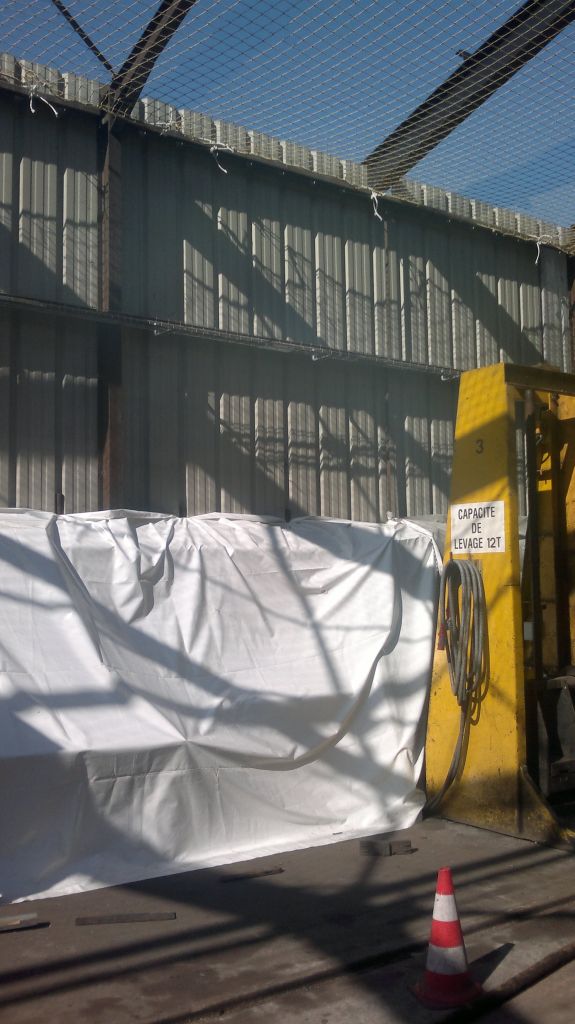

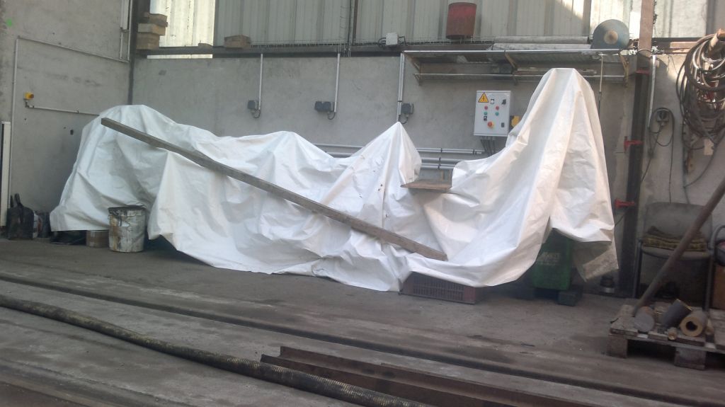

Le tour et les étagères d'outillage et de boulonnerie sont sous bâches puisqu'il n'y a plus de toit : pratique pour ceux qui envers et contre tout remettent en état le matériel...
Et en même temps, les ouvriers se promènent sur nos têtes...
Bon, à cette heure toute cette partie du toit est couverte.
Il faut donc déménager tout ce qui est en dessous pour permettre le démontage du toit coté est, dont la Henschel et la Fives-Lille du TVT...
Tiens, un "truc" : vous voyez le trou rond dans le mur, à gauche, dans l'axe du tour : c'est pour faire passer les pièces longues qui traversent le mandrin creux : on y a pensé quand on a posé le câble de l'arrêt-coup de poingt, qui était prévu juste dans l'axe ! L'électro, il a d'abord cru que c'était une blague, quand je lui ai demandé de le mettre ailleurs : Matthieu, qui y avait pensé, l'a confirmé, et le gars a refait ses fixations plus haut.

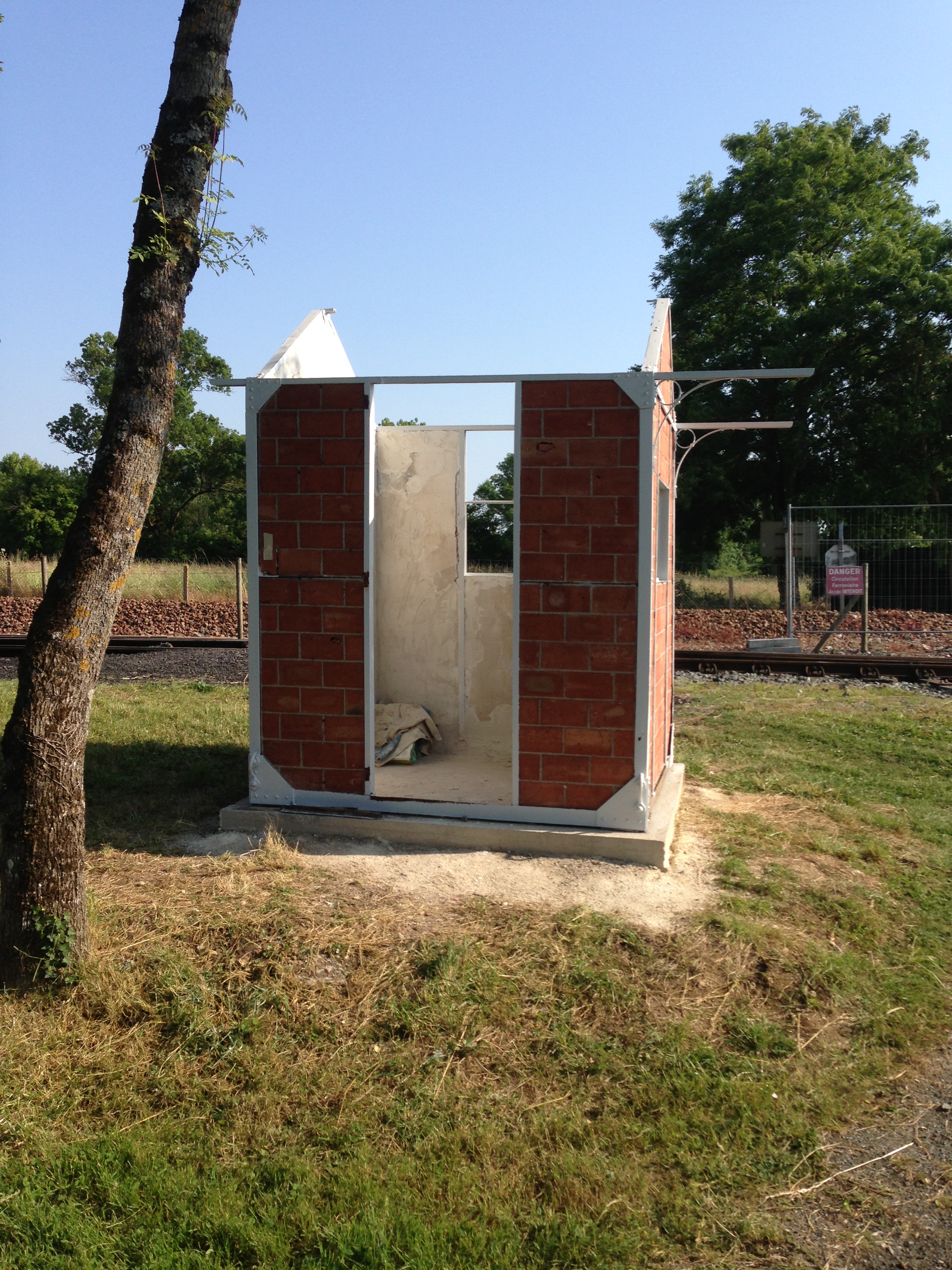

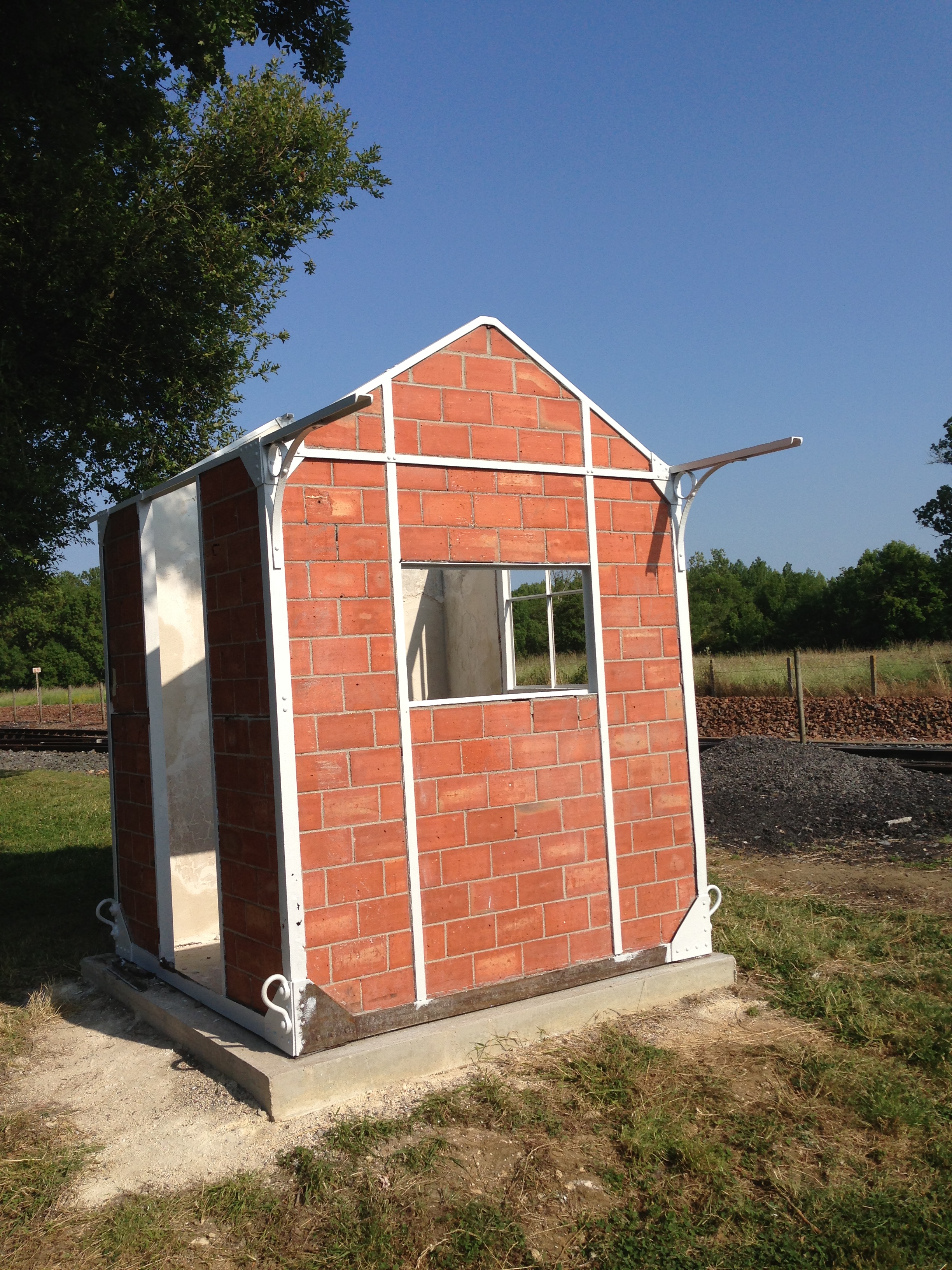

Travaux sur Saujon
La petite cabirote en brique si typique des PN retrouve une deuxième jeunesse grâce à une cure de jouvence dispensée par l'ami Claude du service technique de la commune de Saujon.
ndlr : Comment tu dis ?
une "cabirote" ?
Ah, patron, c'est quoi même ?
