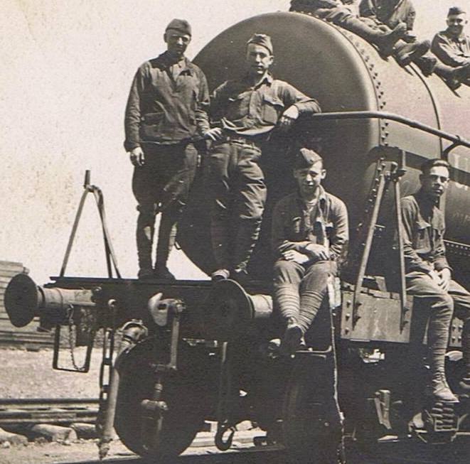

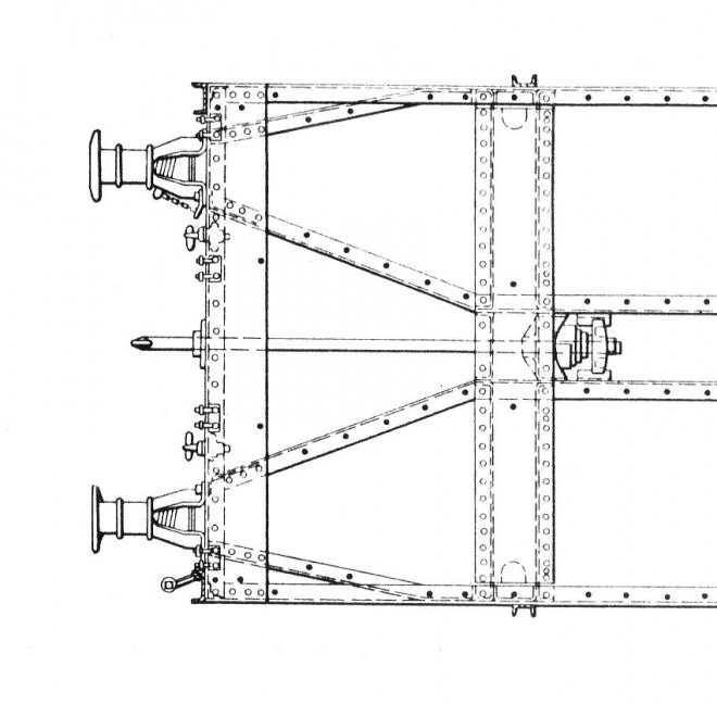

Alain Cassagnau a écrit:Pour les trépieds de lanterne, je ne suis pas outillé pour dessiner des plans. C'est un autre savoir-faire que la typographie, et je n'ai pas les outils pour faire des plans en 3D (qu'il s'agisse de logiciel de DAO ou bien d'une table pour tracer des plans avec le papier adapté). J'ai la compétence idoine au sein de mon asso bordelaise, j'attends la réponse...

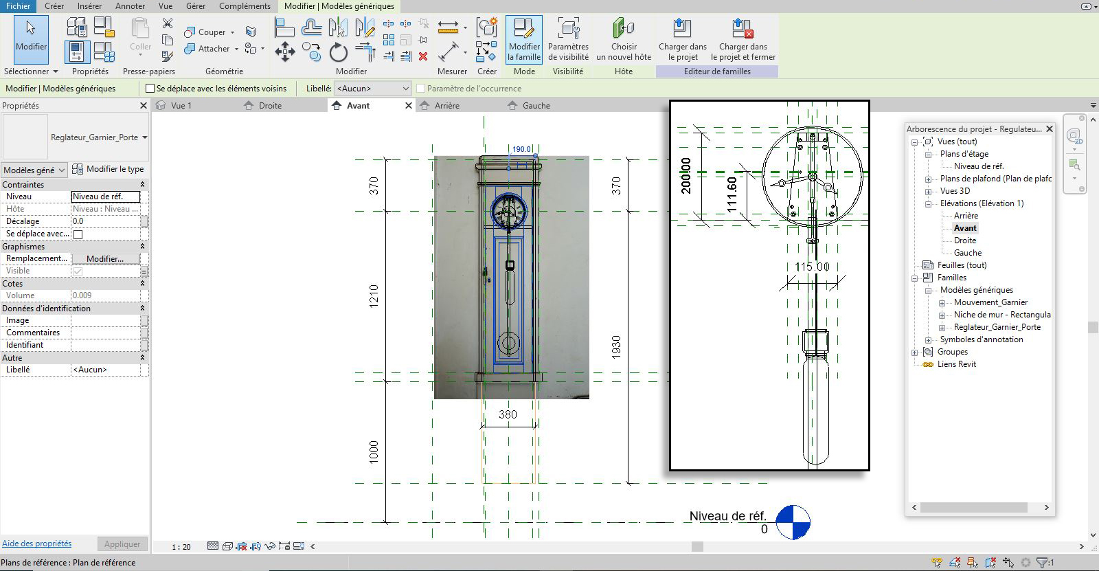

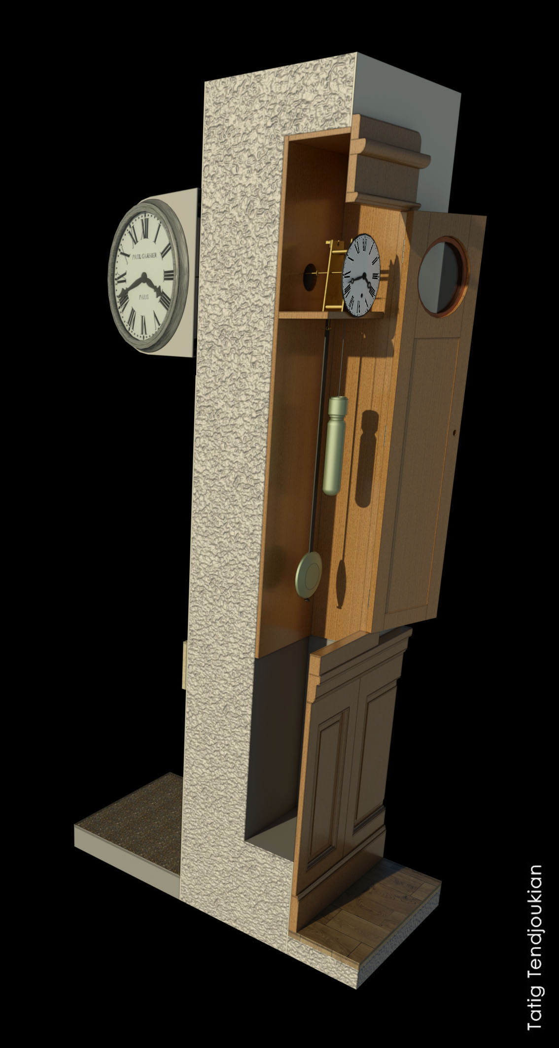

La compétence existe chez Trains et Traction si besoin avec les outils nécessaires. Je travaille avec le logiciel REVIT d'Autodesk, version plus évoluée qu'AutoCAD si on peut dire. Certes, c'est orienté bâtiment et je l'ai utilisé notamment pour concevoir des gares du futur métro du Grand Paris mais je l'utilise aussi pour des objets à des échelles beaucoup, mais vraiment beaucoup plus petites comme ce régulateur Paul Garnier dessiné avec une précision au dixième de millimètre, en utilisant notamment des photos redressées sur Photoshop et importées dans l'outil.
Pour faire ça :
Chaque élément peut bien sûr faire l'objet d'une représentation en plan, coupe et élévation cotés pour être transmis à un artisan puisque c'est quand même le but de l'outil (dans l'exemple ici pour la menuiserie, pas pour refaire les pièces d'horlogerie bien sûr).
Donc me dire si ça vous intéresse. Ce porte lanterne semble facile et rapide à dessiner, si on a les éléments. La photo de la citerne 1918 et les trous de fixation existants sur le châssis sont un bon début mais ce n'est pas suffisant pour moi par contre.
On peut aussi tester le travail collaboratif sur forum, j'avance avec les éléments que j'ai et l'interprétation que j'en fais et ceux qui ont les connaissances, photos et éventuellement plans (ils existent probablement quelque part), commentent pour me permettre de corriger, affiner, compléter.
Mais si vous préférez faire avec Bordeaux, aucun problème.

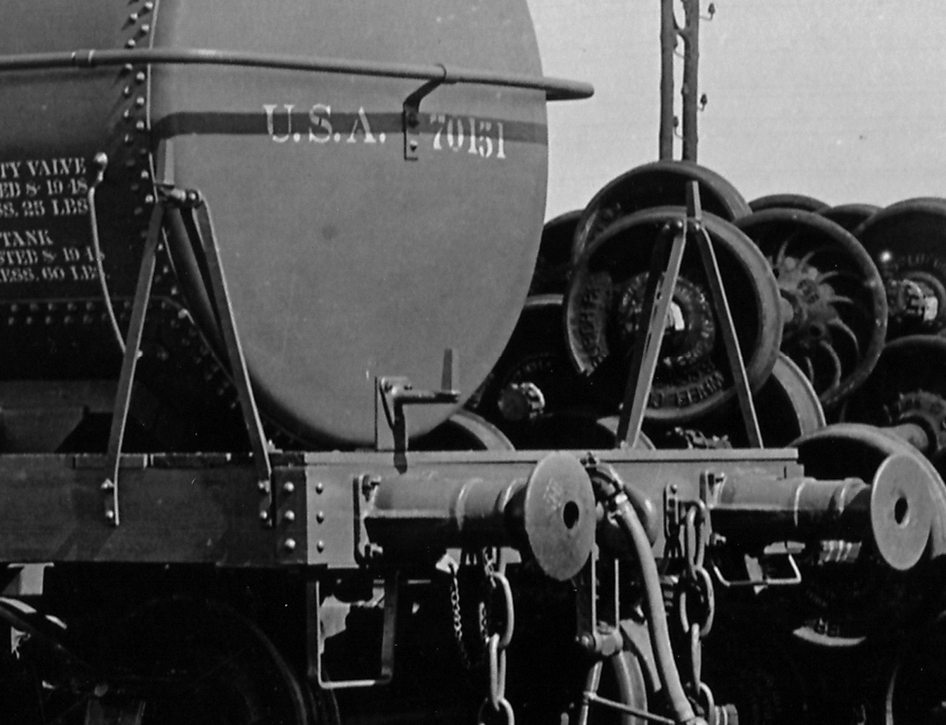

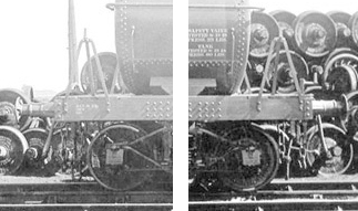

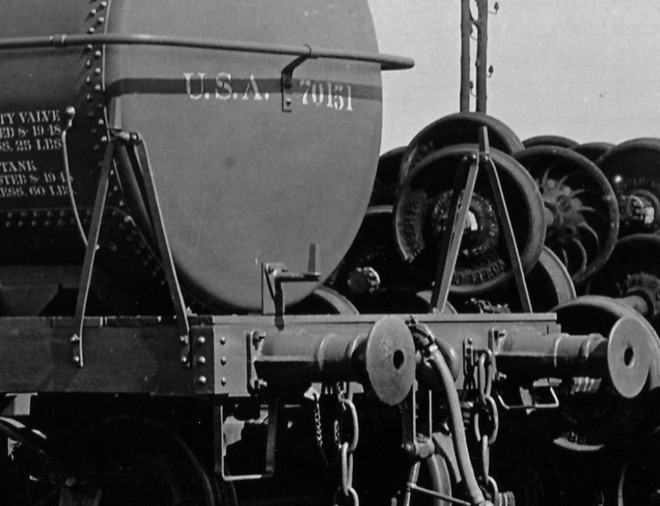

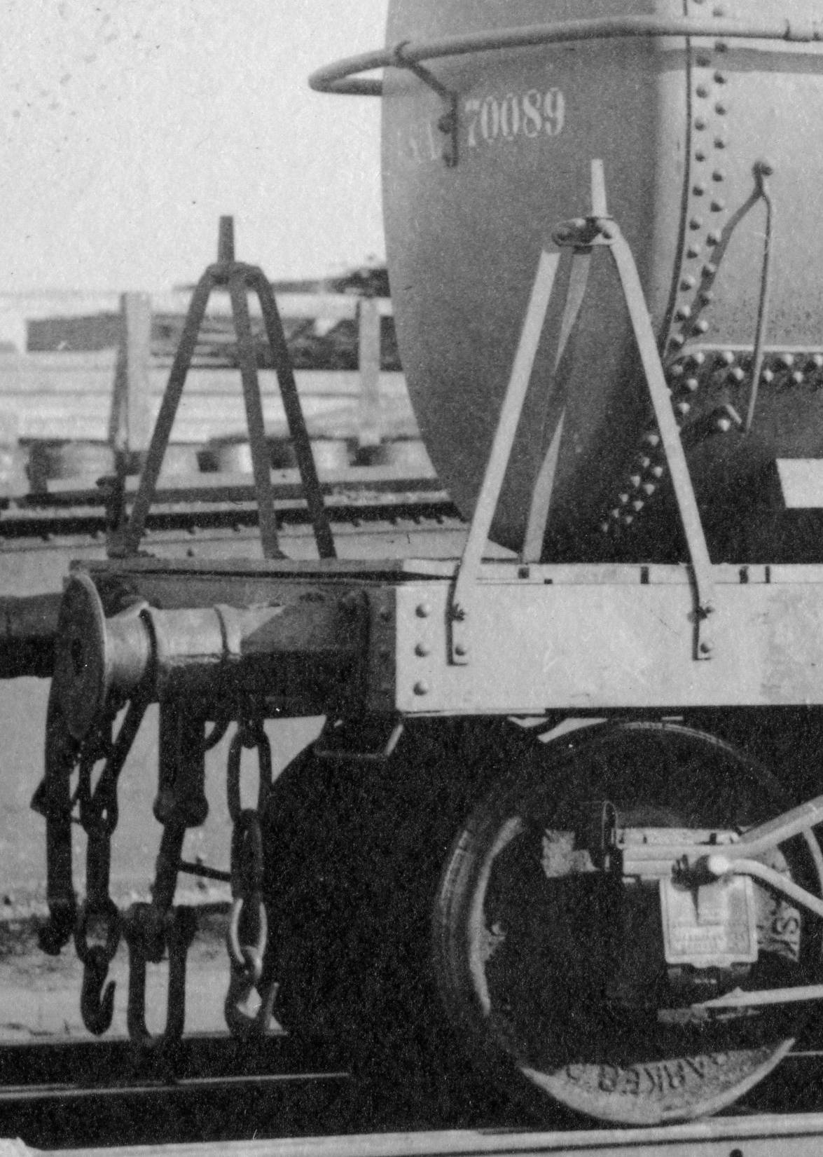

Petite contribution du CHRF.
Pas de plan malheureusement.
Quelques photos.
On constate la présence d'un porte-lanterne bas au-dessus d'un tampon sur deux exemplaires.

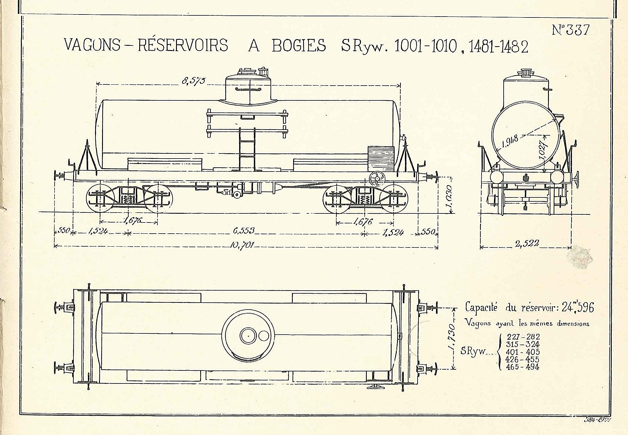

La contribution du CHRF est très intéressante et me permet de beaucoup mieux comprendre comment est fait le trépied. En cherchant dans mes documents, j'ai retrouvé ce diagramme ci-dessous. Certes ce n'est qu'un diagramme et il n'est pas du tout précis, il ne correspond pas non plus à la même citerne (plus court) mais il donne une idée de l'inclinaison de la patte arrière et facilite la mise à l'échelle. J'ai superposé ce diagramme avec la photo vue en élévation de 1918 et la hauteur du porte lanterne par rapport au niveau du rail semble bien correspondre.

Il ne fait pas de doute que pour une pièce aussi simple, un logiciel 3D est superflu. Ce sont des fers plats, coudés, voir forgés pour le"U-turn"de la partie verticale.

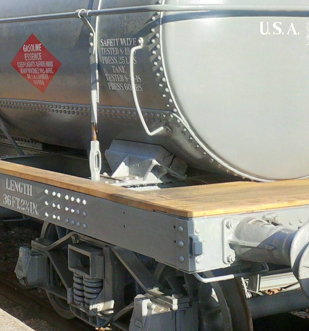

Du fait que l'on a les trous d'origine sur le wagon restauré, on peut facilement déduire le reste. Si la hauteur n'est pas exacte à quelques cm près, cela ne tuera personne.

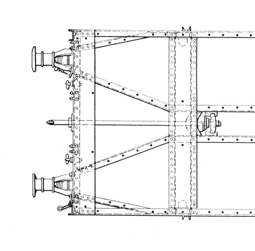

Reste à trouver le point d'implantation sur le châssis de l'étai intérieur. Il est en fait fixé à la poutre oblique de son côté respectif qui joint la traverse de choc à la poutre jumelle centrale correspondante. Voir la vue en plan d'un châssis standard.
Je n'avais pas publié le diagramme 337, d'origine PLM car il n'apporte pas grand chose pour le projet. Il correspond pourtant bien à la même citerne, ce véhicule étant plus court que les autres du fait que la masse volumique du carburant impose de réduire la citerne en longueur et donc le châssis également pour conserver le maximum d'éléments interchangeables avec ceux de la classe 30 tonnes (10,710 m au lieu de 12,144 m). C'est aussi le cas du trémie à ballast de type Rodger dont il ne subsiste aucun exemplaire, du moins connu à ce jour.
NDLR : Bravo pour vos engagements, oui, poursuivons l'effort pour que ces porte-lanterne voient le jour.
Je prévois aller dès après-demain au dépôt relever les dimensions des trous et voir aussi celui qui, en dessous, est sur la traverse. Nous y arriverons !
