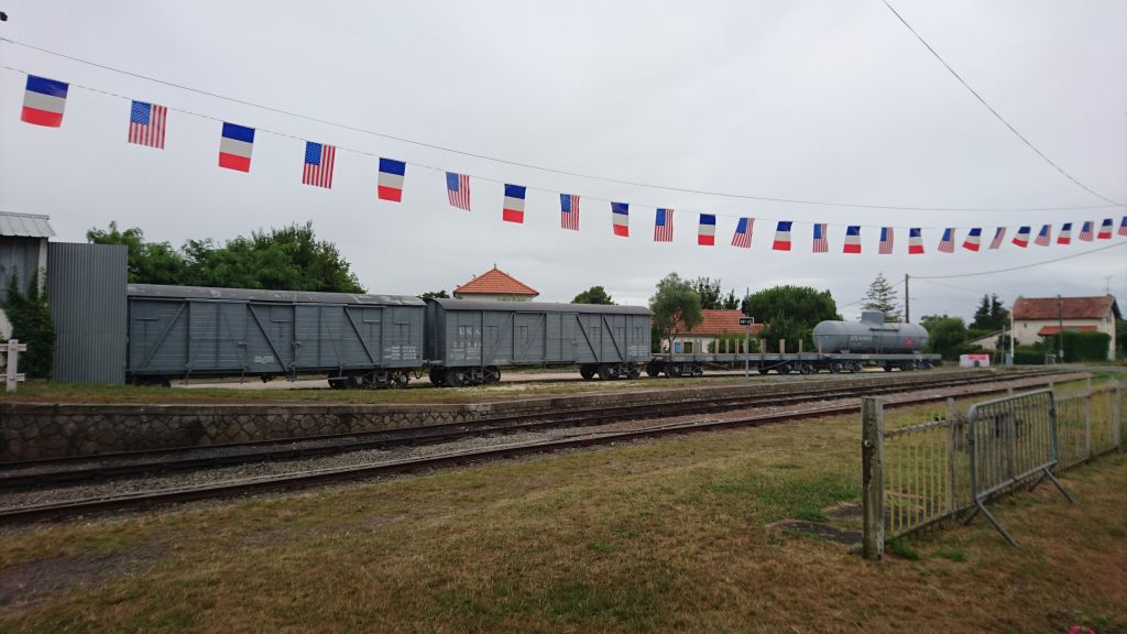

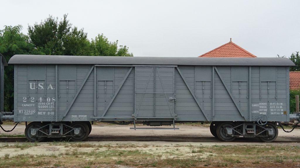

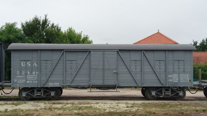

railsdautrefois a écrit:Demande : quelqu'un a-t'il un belle vue parfaitement de profil du couvert à 2 portes 22408 ?
Merci par avance.
Voici donc, réduites quelques photos de profil : comme il a plu, les trois pattes ont été mises à couvert, et les USA 1918 sont dehors.

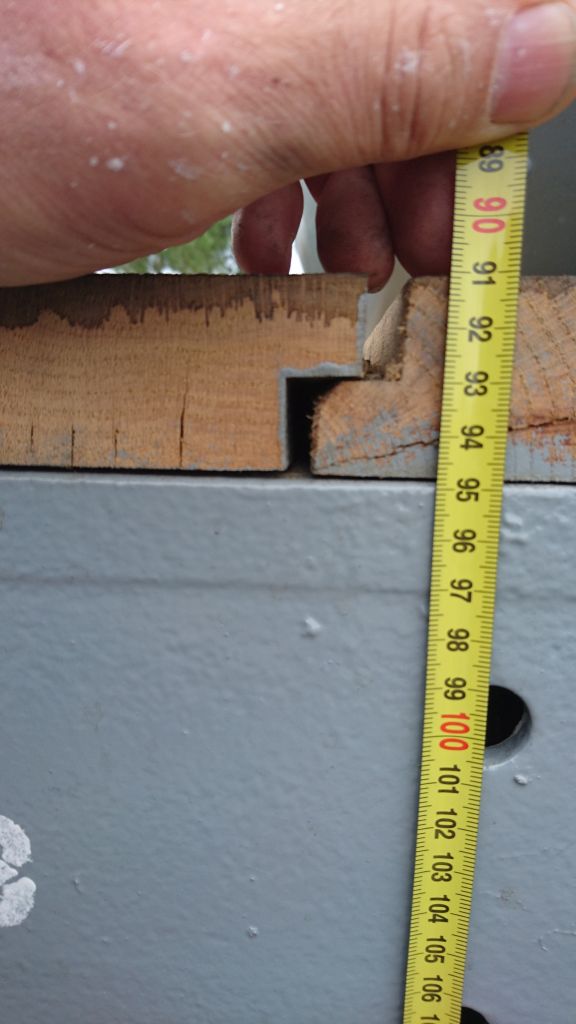

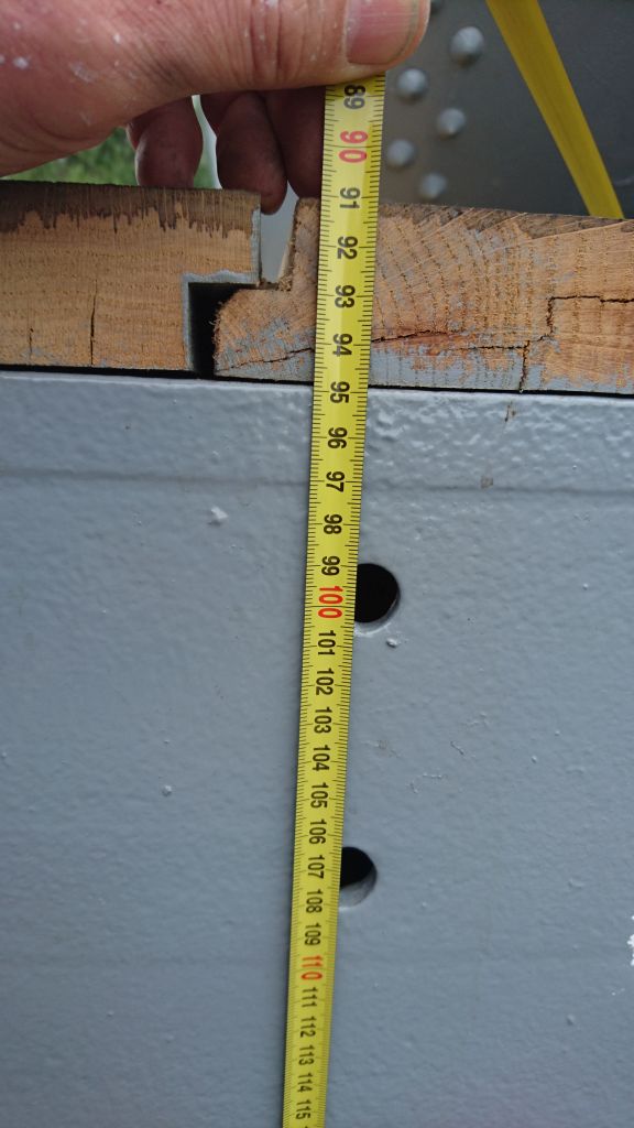

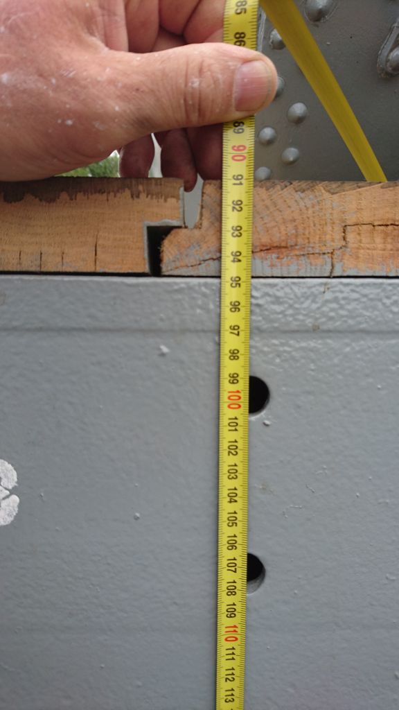

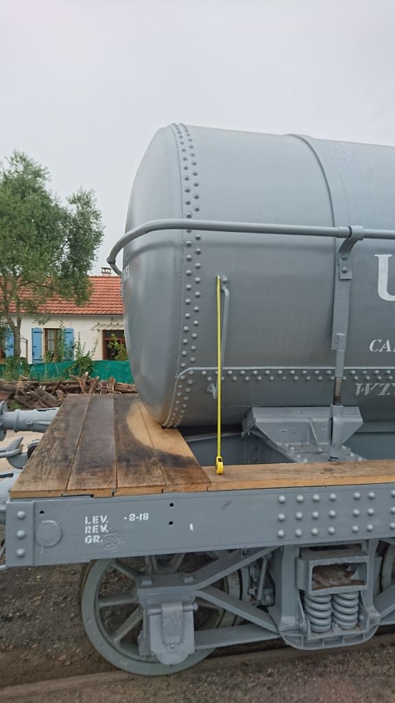

Alain Cassagnau a écrit:Pour trouver les mesures quand on n'a pas les mesures, il faut replonger dans les équations à une inconnue. J'ai toujours détesté les maths, mais ça c'est de la logique pure, alors je replonge là-dedans non sans amusement.
Tout est indiqué dans ce mode d'emploi. Il suffit d'aller sur la citerne avec de quoi mesurer. Ensuite, comme ça a été dit, si les trépieds ne sont pas pile-poile à la bonne hauteur... c'est pas bien grave. La seule erreur irrecevable c'est de ne pas tomber pile sur les trous de fixation !
Excellent Alain !
Pour autant, il y a peut-être plus simple. La photo de droite est très peu déformée par la perspective. Donc photo = sur le bord de la citerne, repérer le rivet qui est à peu près à la hauteur du trépied. Véhicule : repérer le même rivet et mesurer sa hauteur au plancher.
Pifomètre pour pifomètre, on évite de passer par la géométrie descriptive et les équations à une inconnue.
Ai donc pris des mesures sur place.
La hauteur DEPUIS dessus du plancher jusqu'à tout en haut du support lanterne serait de 910 mm (3 feet).
Le point haut correspond au haut de la main-montoir, au dessus du rivet.
Ai fait des photos de détail pour "récupérer" l'épaisseur du plancher et les hauteurs des trous de fixation :
Voilà je crois de quoi compléter le dessin.
J'avais déjà donné plus haut la distance horizontale entre le bord-châssis et le trou dans le plancher pour la jambe de force.
Buvons frais et restons calmes !
Merci par avance.
Merci beaucoup. Ils sont vraiment beaux ces marquages !

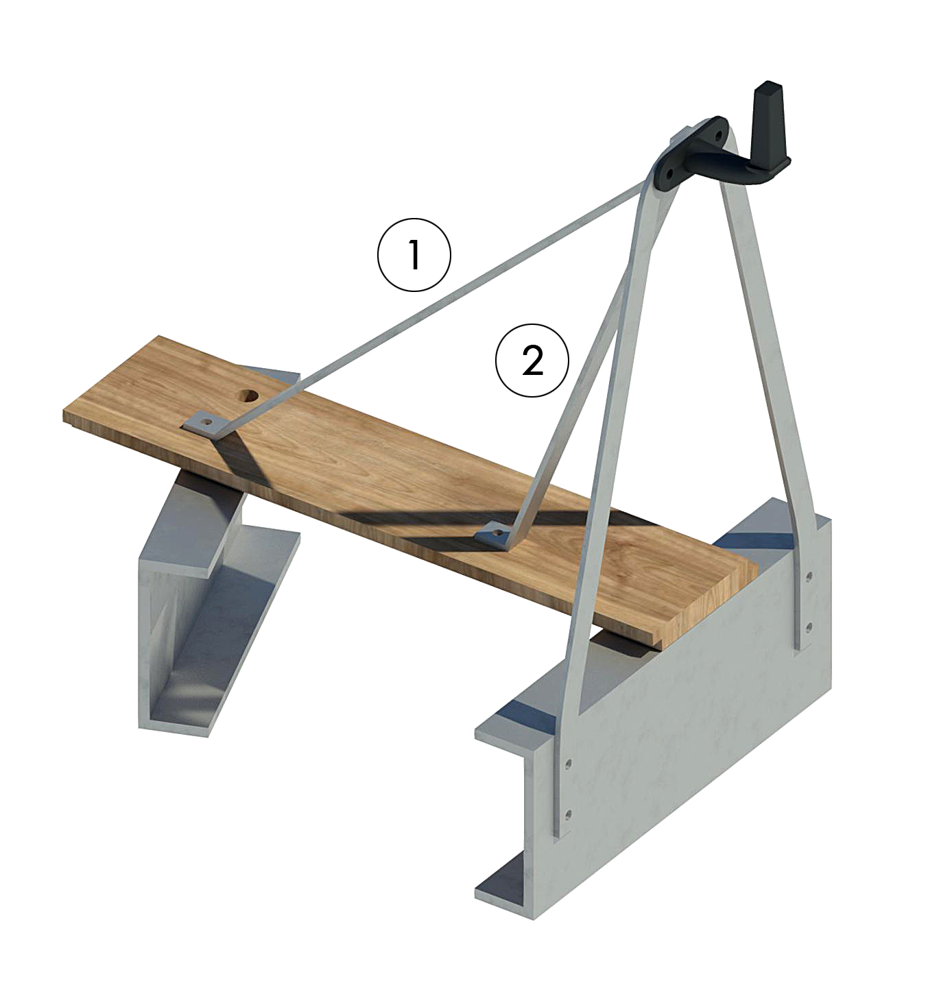

Messagepar KM 506
17 Juil 2018, 20:21
Suite aux dimensions données par Panama hier, voici une première modélisation. Je vais vérifier et affiner avec les dernières cotes de Panama.
Avant de sortir les dessins cotés, j'ai un doute quant au point d'implantation sur le châssis de l'étai intérieur :
railsdautrefois a écrit:Reste à trouver le point d'implantation sur le châssis de l'étai intérieur. Il est en fait fixé à la poutre oblique de son côté respectif qui joint la traverse de choc à la poutre jumelle centrale correspondante. Voir la vue en plan d'un châssis standard.
Êtes-vous sûr de cette affirmation ?
Cela donne la position (1) sur mon dessin (le trou dans le plancher correspond à l'implantation selon le plan du châssis et qui n'est pas dans l'axe du trépied). L'inclinaison (2) de l'étai est basée sur le diagramme PLM.
L'étai ne pouvait-il pas être fixé simplement sur le plancher qui fait quand même 4 cm d'épaisseur ?
J'expliquerai comment j'ai déduis ces dimensions très rapidement.
Quel est le type du porte-lanterne (en noir sur l'image) ? Est-ce que ça se trouve ou faut-il faire du neuf ?
Salutations
KM 506

Porte lanterne
Messagepar Panama
17 Juil 2018, 21:53
Magnifique, et rapide, en effet.
Suis étonné de l'absence de commentaires sur l'horloge de gare Paul GARNIER reconstituée en 3D.
J'en connais un, à l'Amicale des Gares, qui doit apprécier !
Par ailleurs, je crois difficile de trouver 4 porte-lanterne du modèle en noir sur l'image.
Ai hâte de voir un plan coté !
BRAVO et merci
