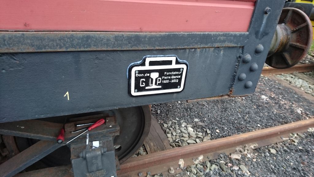

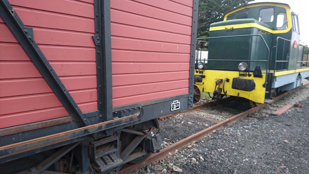

Historiquement, le tout premier donateur aux Mouettes a été la succession Gence.
Pierre GENCE était cadre à la SNCF, et a préservé un certain nombre de matériels.
Dans son testament, il a demandé à ses héritiers de trouver un avenir à chaque matériel, et c'est ainsi que nous avons hérité, au sens propre, s'agissant d'un legs, d'un couvert TP ex wagon de secours, c'est à dire assez transformé, et fort décati.
Il a été entièrement reconstruit, toutes boiseries neuves ainsi que les portes, par exemple.
Ce fut notre premier matériel reconstruit par un chantier d'insertion.
Nous avions reçu des plaques brutes de fonderie à poser dessus.
Peindre, percer, poser.
Restera, quand il sera sec, à couper le surplus de silicone mis pour éviter la corrosion du châssis derrière la plaque.
MERCI les Donateurs !

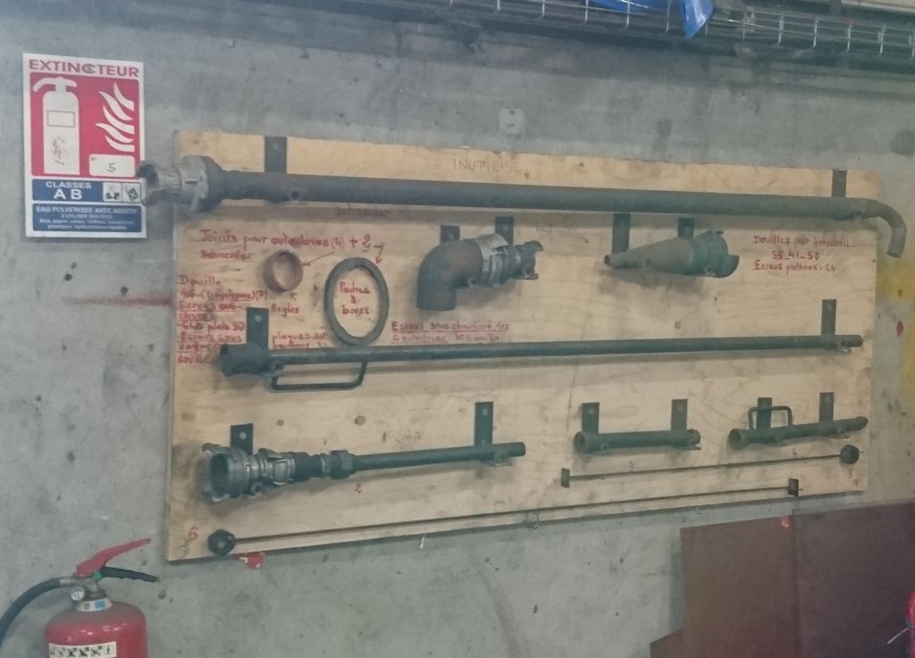

Le tableau des outils de nettoyage des chaudières, aux Mouettes :

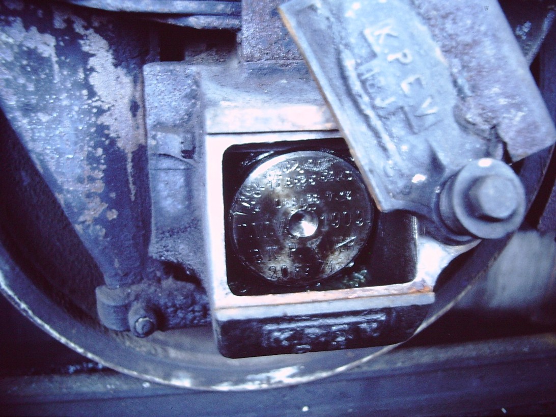

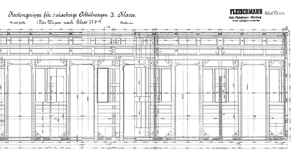

Toujours à la recherche de plans de la 3 pattes AJECTA ex Armistice, ex SNCF, ex AJECTA, Pacy sur Eure, je reçois ceci d'Allemagne :
Apparemment, ce plan original a servi à FLEISCHMAN pour faire son modèle réduit.
Ce sont des plans d'avant la Guerre de 14, qui n'ont pas de cartouche. Ces plans KPEV étaient non seulement aux KPEV (Administration des Chemins de Fer Prussiens Royaux) mais aussi chez les constructeurs de ces matériels.
Jusqu'à présent nous avions un excellent plan fourni par la Fondation de Dietrich : merci à elle.
Là, il est rentré des plans de détail.
C'est la folie !

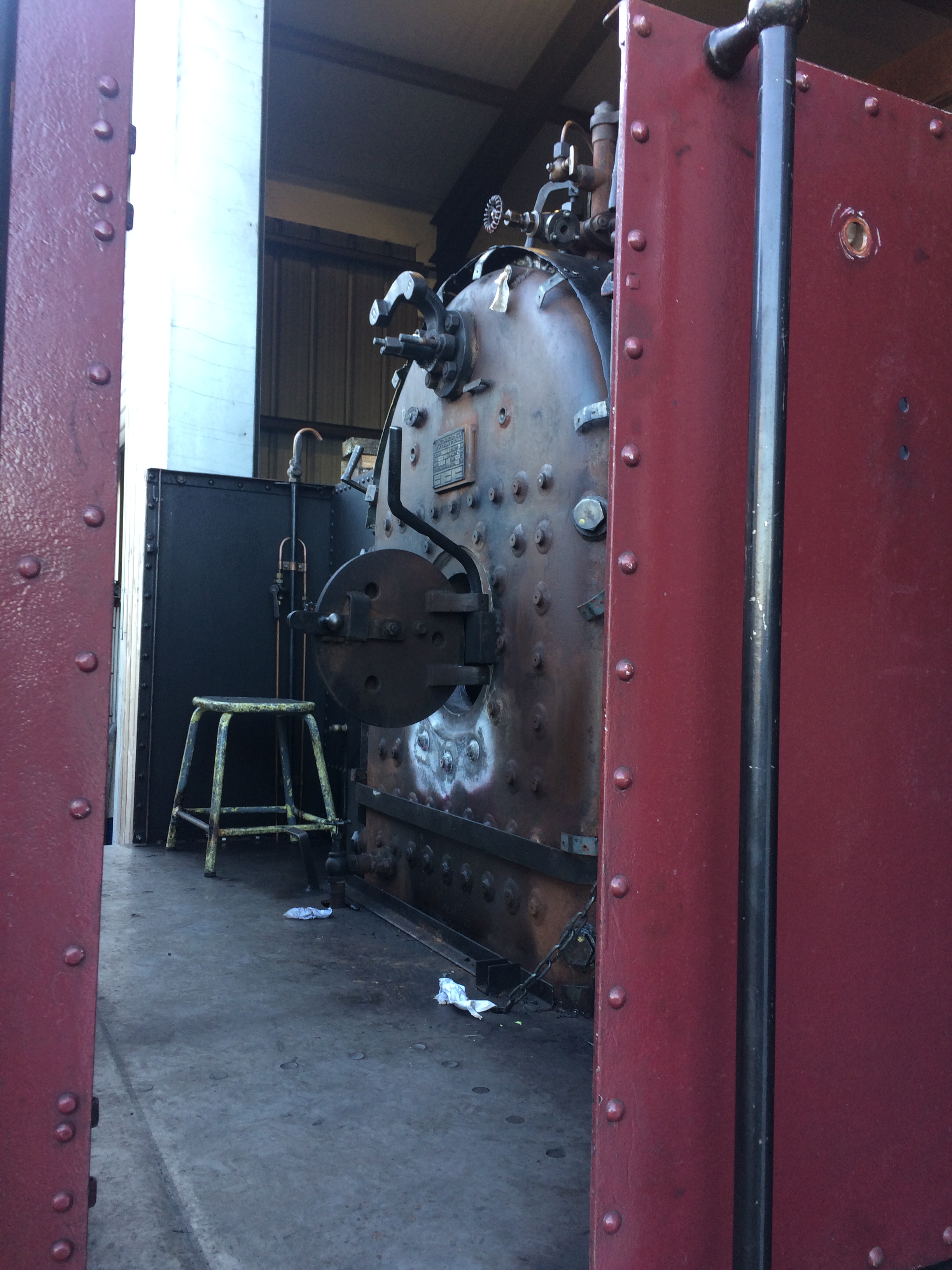

Bon quelques nouvelles des Mouettes :

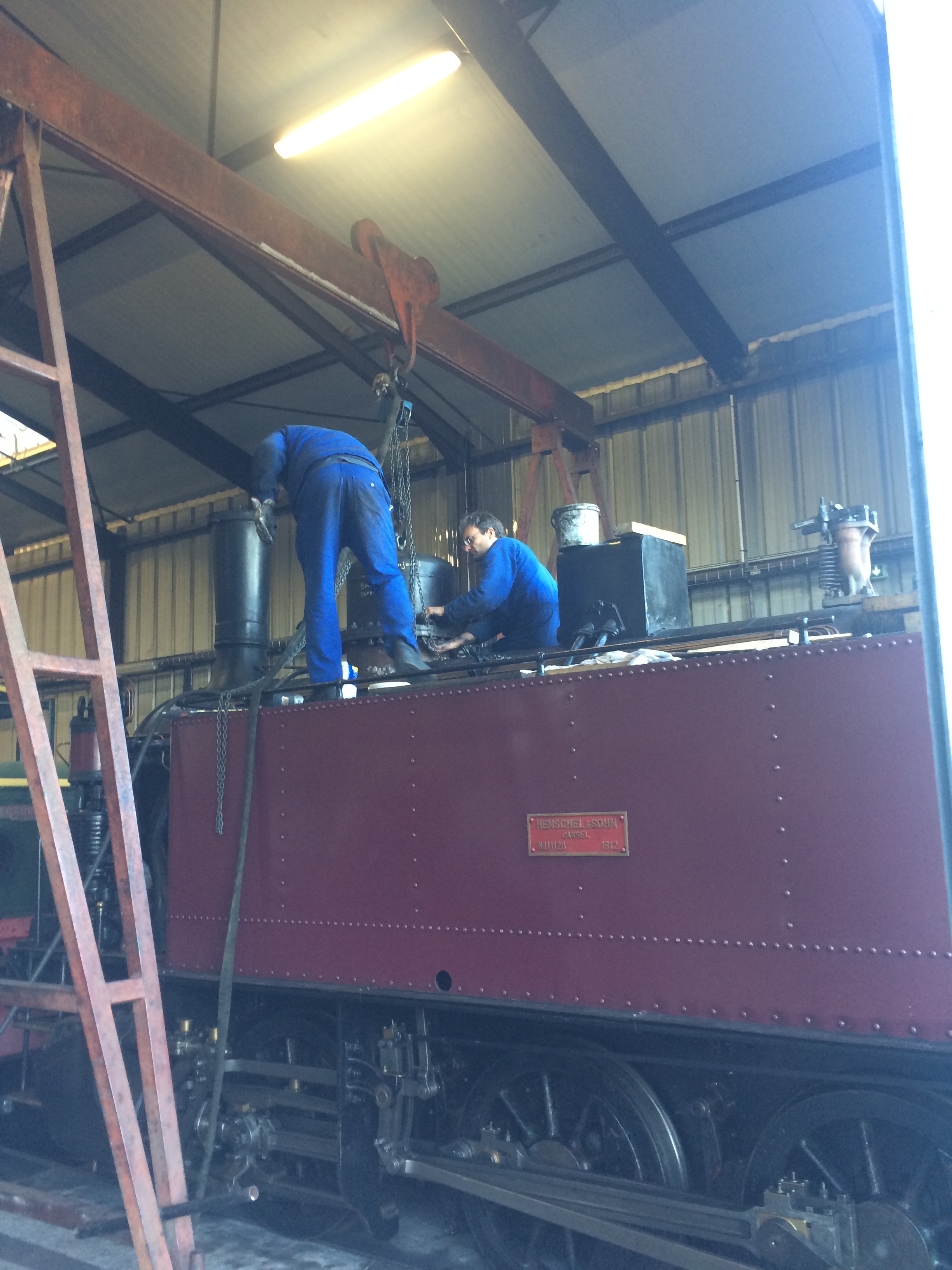

- Suite aux problèmes de foyer sur la Henschel, l'équipe de la CITEV est intervenue pour réparer et refaire l'épreuve hydraulique qui valide ces travaux.
- Du 25 février au 01 mars, semaine de travaux au dépôt; objectif : remontage de la Henschel avec montage de l'injecteur en charge..... et d'une rampe de désherbage à la vapeur.

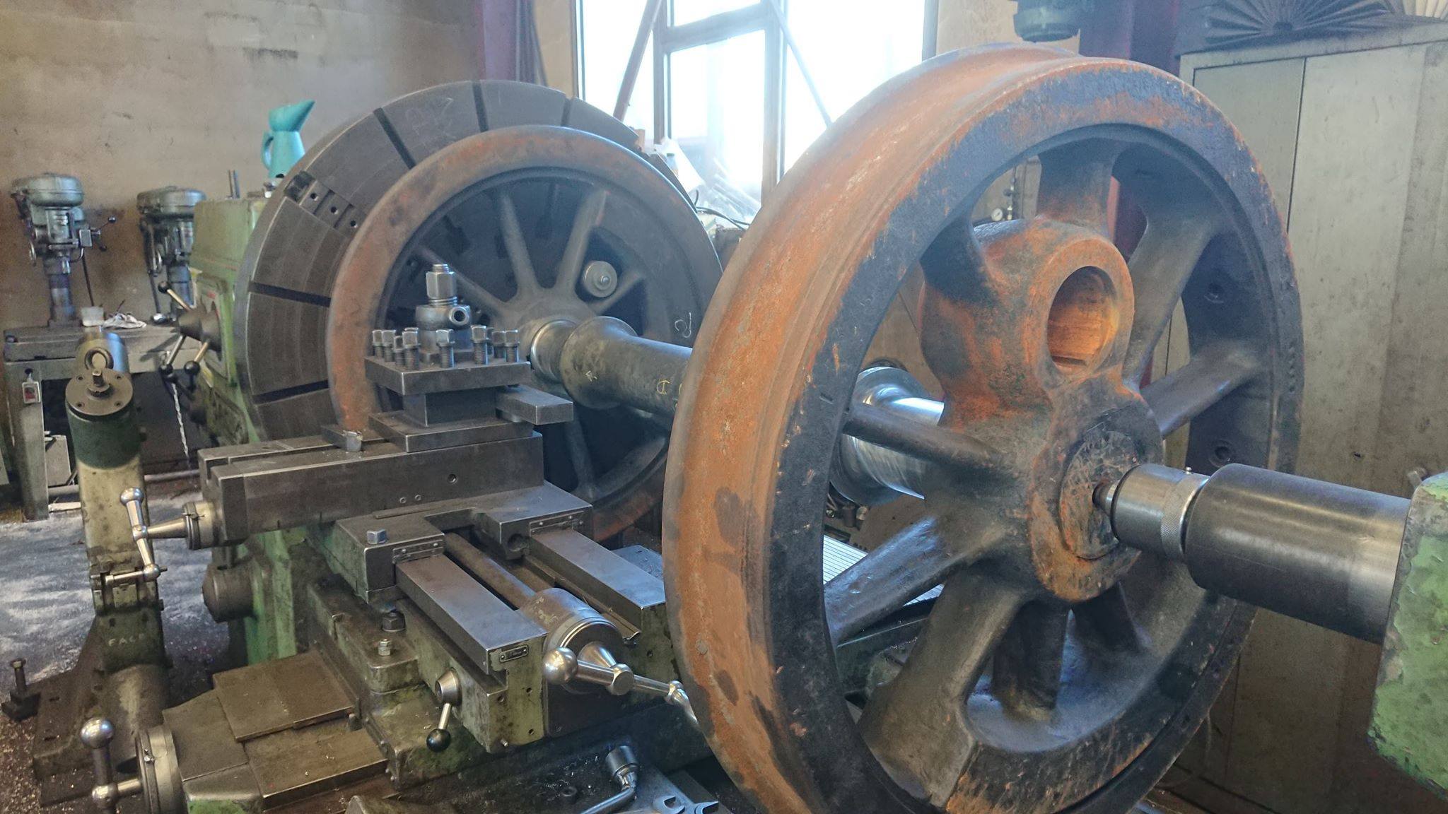

- Les essieux de la Schneider sont chez le sous-traitant, il y a du boulot sur les boites : retour espéré courant avril.
- La rame rouge est en cours de peinture intérieur/extérieur
- les parements intérieur du X 5822 sont en cours de pose
- Une grue à eau ETAT, venant de chez Léchelle, qui a conservé sa pierre support, est arrivée au dépôt et va être installée.
- Et surtout, ne pas oublier le weekend de formation des 30 et 31 mars.....

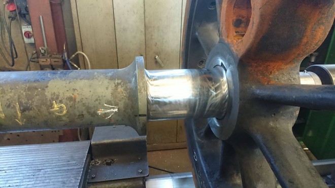

Le remontage de la Henschel est en cours avec le montage d'un injecteur en charge coté chauffeur.

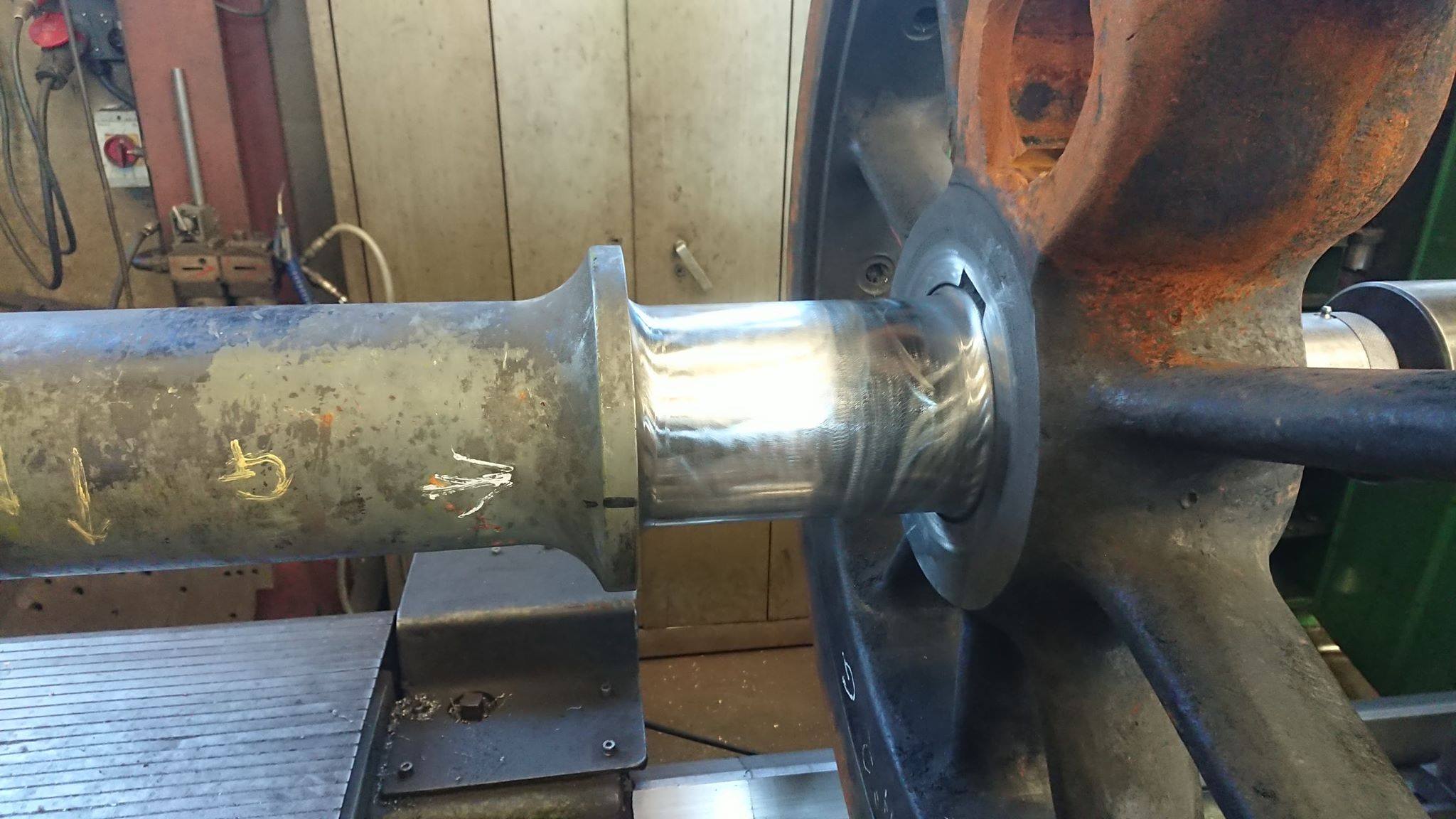

Les essieux de la Schneider sont chez STOCKMAN à Mantes la Jolie pour reprise des boites, des fusées et du profil de roulement. Ce chantier est suivi par Bruno Hyron, merci à lui.
Retour courant avril pour un remontage en mai et une mise en service avant la saison.
