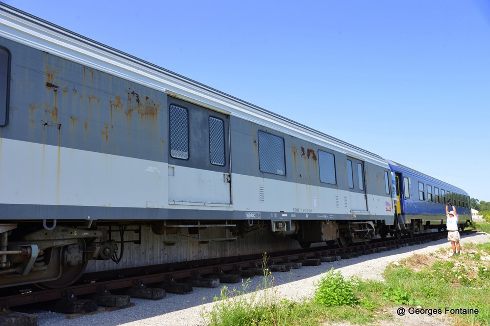

Messagepar loco17
27 Juin 2019, 11:54
La LUNEA est en place depuis hier
Place aux photos
:cool: :applause:

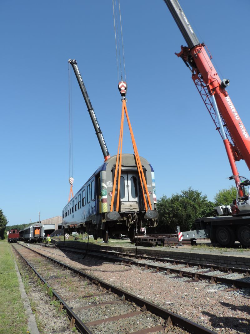

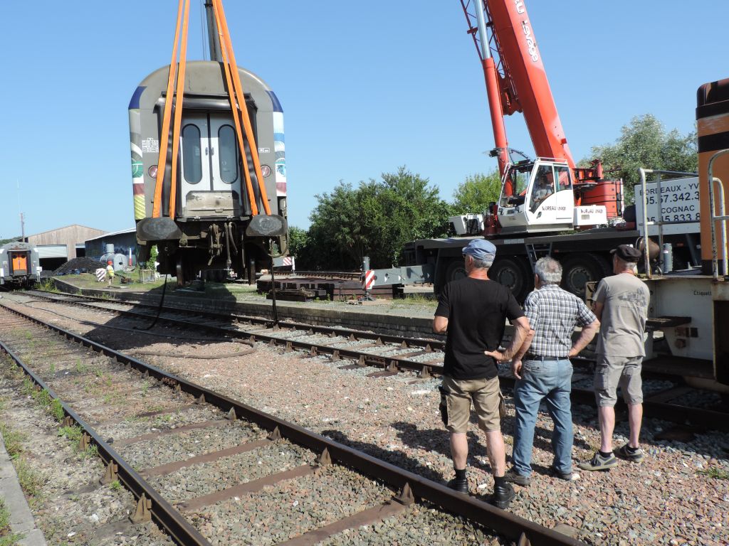

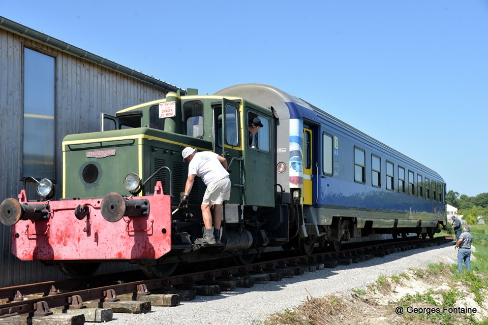

Messagepar Panama
03 Juil 2019, 08:26
Deux photos de l'opération :
- Premier grutage : l'A8 LUNEA
- Deuxième grutage : le Yoyo pour la pousser tout au bout, puis retour du Yoyo tout au bout de la voie provisoire derrière la grue pour arriver,
- Troisième grutage, à passer le fourgon Corail : à 50 cm près, il eu fallu regruter le Yoyo par manque de place puis le remettre sur la voie provisoire.
Bref le Yoyo a poussé le fourgon au contact de la Corail, puis,
- Quatrième grutage, le Yoyo a été regruté pour l'évacuer de la voie provisoire, dont l'extrémité, bien sur, va être démontée pour qu'on puisse à nouveau entrer en camionnette dans l'atelier.

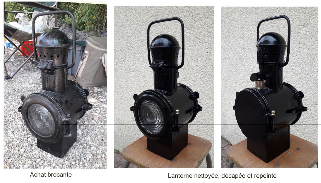

Messagepar Panama
09 Juil 2019, 15:07

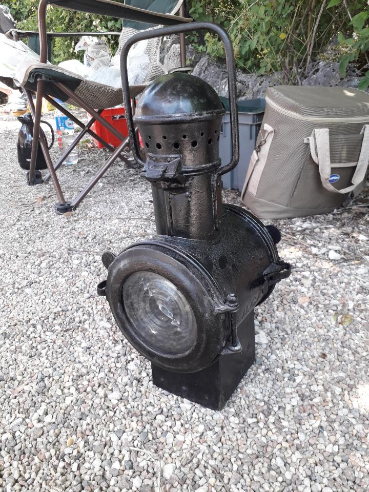

Ce week-end, appel de Pat : "je suis sur une brocante, voulez-vous cette lanterne, prix sympa !"
Et hop, l'ami Pat va encore venir aux Mouettes chargé comme une mûle, sauf si je peux passer chez lui ramasser LES lanternes : il a aussi chez lui deux lanternes Reichbahn 1944 qu'il nous a restauré.

Messagepar 130HSP
13 Juil 2019, 22:07
Belle lanterne de coté Pat y a t’il les 3 verres de couleur à l'intérieur?
