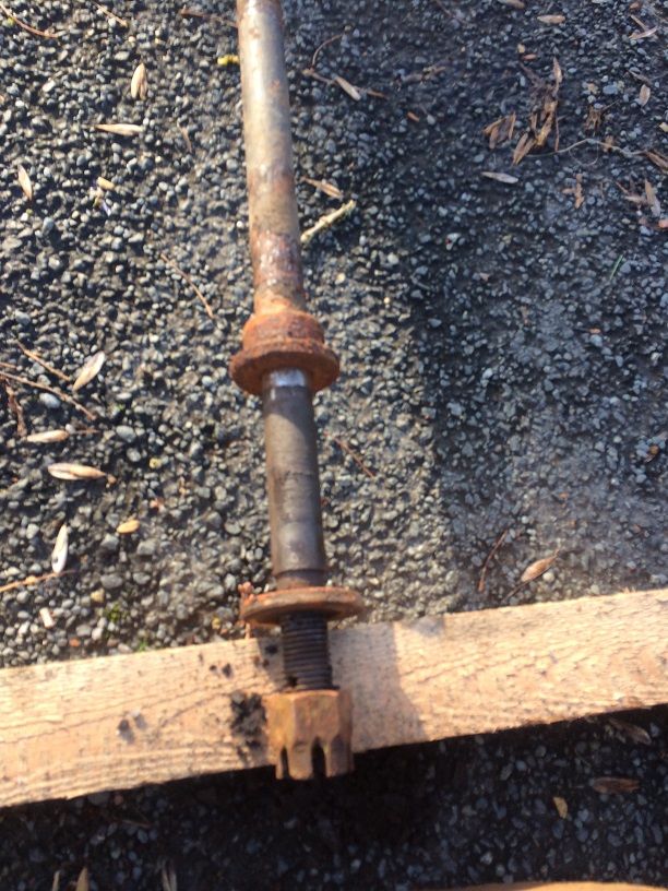

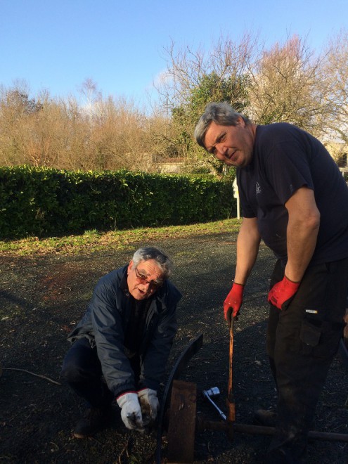

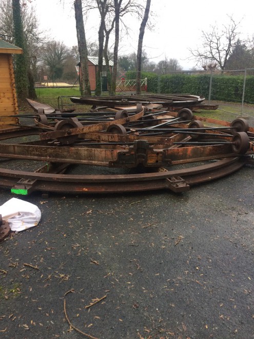

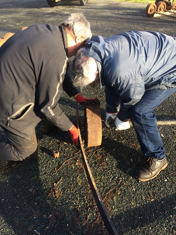

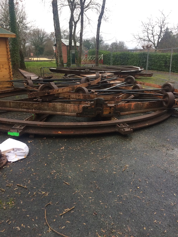

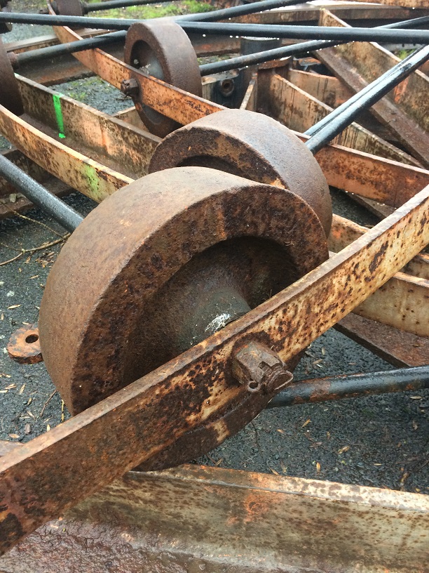

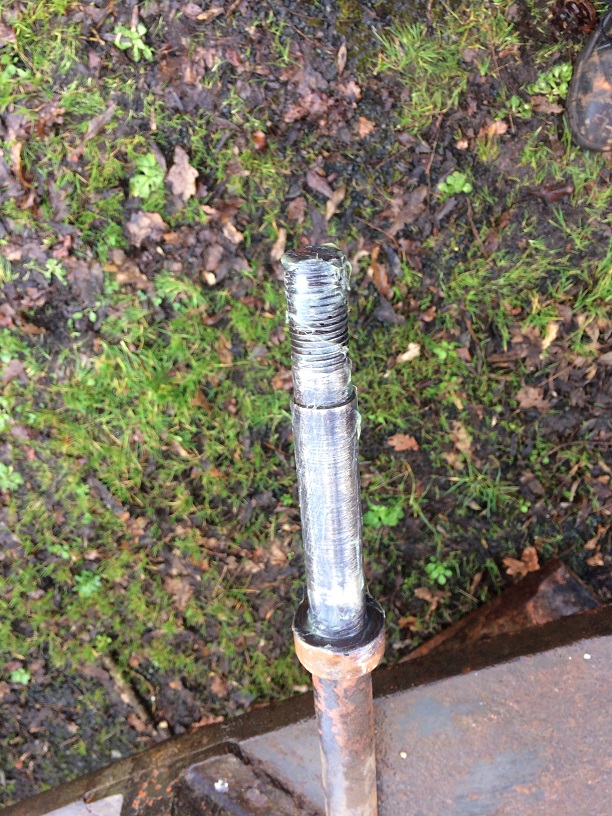

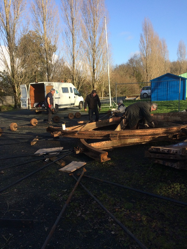

Première séance de travail de l'année.
Nous avons commencé aujourd'hui la révision de la plaque tournante de Saujon.
Le but était de déterminer la méthodologie pour mener à bien le chantier de rénovation avant pose des 2 plaques.
Agréable surprise nous avons pu dévisser tous les galets, nettoyer, polir les axes, les graisser, repeindre les fers cintrés qui les tiennent et remonter le tout.
Nous étions 7 le matin et 6 l’après midi.
Opération réussie et nous avons déterminer la suite, lavage haute pression pour enlever terre, mille feuille,.... puis passage au pistolet d'un stabilisateur de rouille et mise en peinture.
Après repose par ETF, il nous restera à refaire les plaques passe pied.
Place aux photos
Chantier à l'arrivée
Avant démontage
Avant nettoyage
Après nettoyage et graissage
Remontage
Remontage et peinture
Une partie de l'équipe

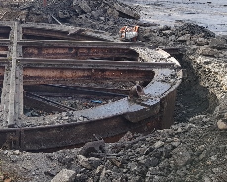

Une question ou suggestion , (oui c'est facile quand on n'est pas là pour mettre les mains dans le cambouis ) lors de ces travaux de remise en état est il prévu la possibilité d'insérer un bras de force pour faciliter le tournage des machines ?
Il y toujours un gravillon le jour ou le temps est limité qui se loge devant un galet et :mur: paf on est bloqué ,parfois même en faisant une rotation inverse .
Forcer , décoincer avec une aide mécanique, un véhicule plus câble peut provoquer au final un point dur aléatoire et pas aisé à trouver par la suite.
Sur le réseau du CFBS ce dispositif à été crée sur la plaque de Noyelles sur mer , parfois à deux c'était dur dur de tourner la machine malgré un bon centrage de celle ci sur la plaque .
Système existant de longue date sur le Vivarais .
Chez les plus :vieux: la force n'est plus avec nous :siffle: :lol:
130HSP
Messages: 1146
Localisation: Seine et Marne
Re: Le Train des Mouettes
Messagepar loco17
04 Jan 2020, 11:33
Je n'ai pas la photo mais il y a une pièce qui permet l'insertion d'un manche de manœuvre.
En fait il y en a 2 mais un est cassé.
Bonne réflexion l'ami 130 HSP :cool:
NDLR :
On peut compter sur NDLR...
