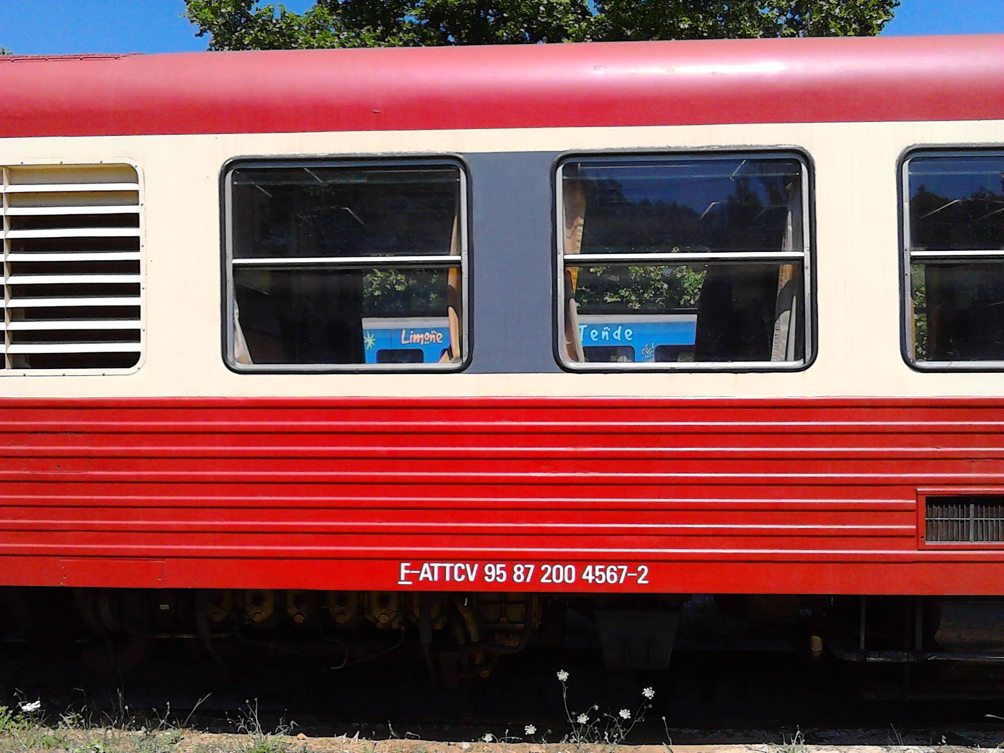

L'ATTCV a été l'une des premières associations à immatriculer sa Caravelle, dès que la possibilité a été ouverte en juillet 2015.
NDLR : il y a 158 organismes en France à avoir un MDV, dont 38 CF historiques.
DEUX premières par T&T :
- un MVD (Marquage Détenteur Véhicule) pour une entité qui ne roule pas du tout sur le RFN : d'ailleurs chez ALSTOM certains ne comprenaient pas pourquoi on voulait l'avoir.
- un MVD France pour des véhicules suisses, qui resteront CH et non F : là, ce n'est pas demain qu'on reverra cela.
Nous ne DEVONS PAS remplacer le CH par F : ces véhicules, administrativement, restent suisses coté numérotation UIC, pays où ils sont homologués : une première qui va bien !

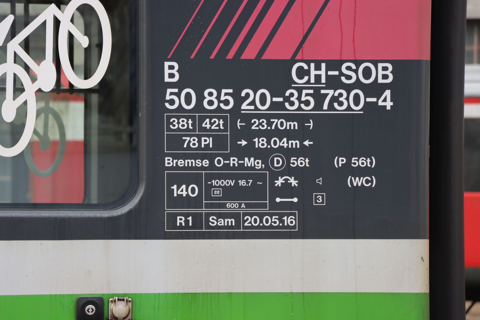

Et pour nos quatre voitures REVIVO ex SOB, avec le MDV (Marquage Détenteur Véhicule), nous voilà inscrits au BAV suisse :
The operator of following vehicles was changed from SOB to TETT :
- 50 85 18-35 715-9
- 50 85 18-35 718-3
- 50 85 20-35 726-2
- 50 85 20-35 730-4

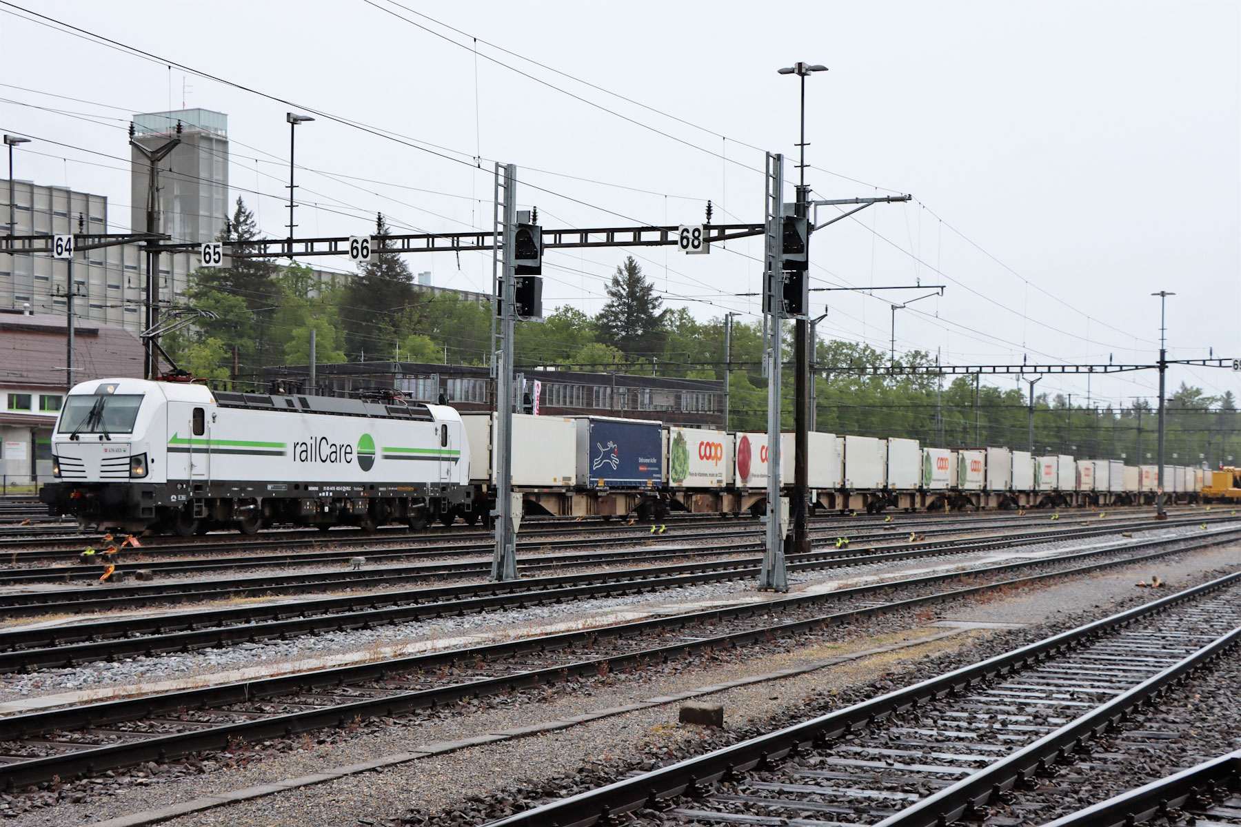

reçu ceci ce premier mai, depuis la Suisse :
30 avril 2020 transfert d’un diesel

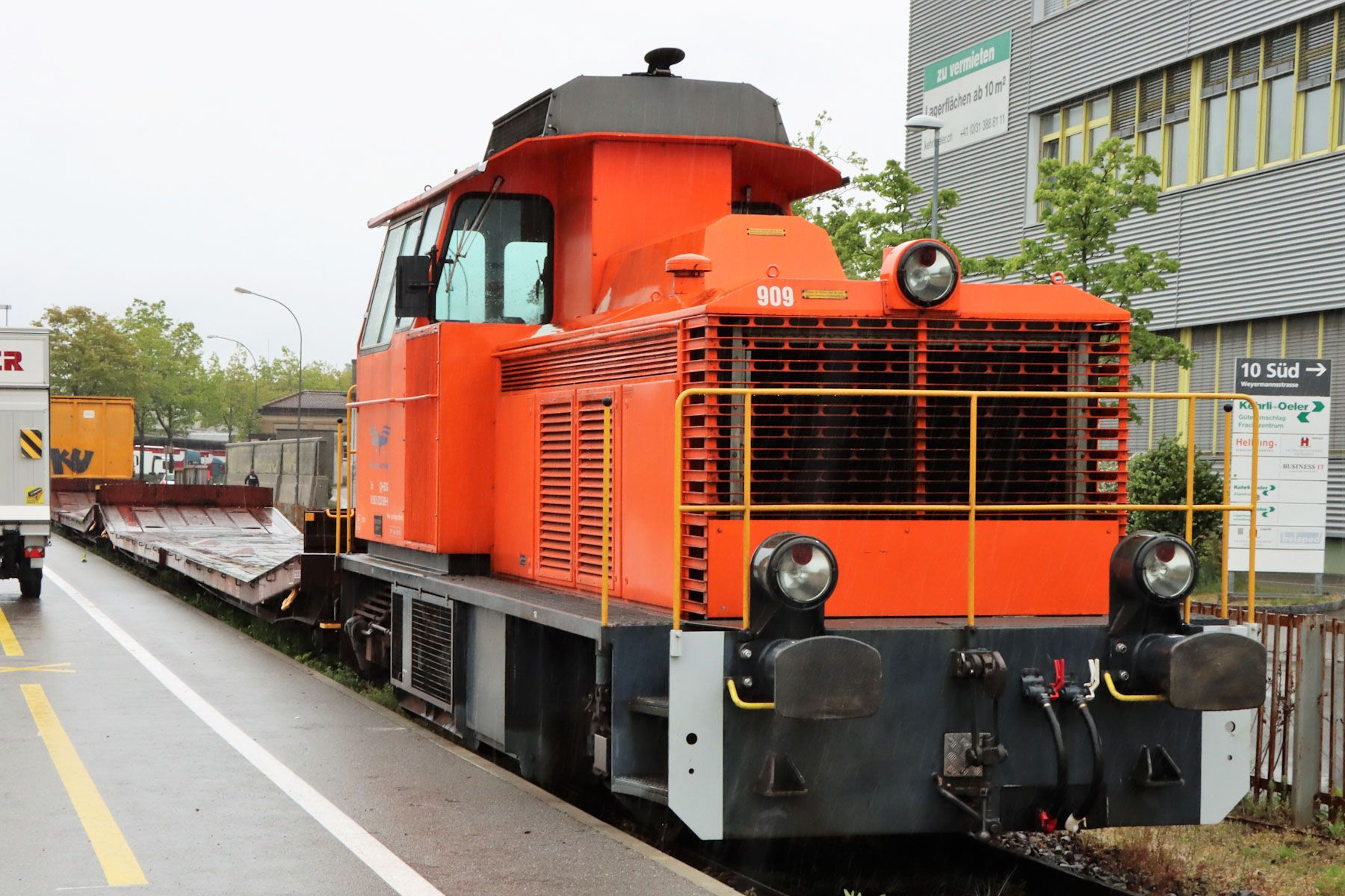

Hier à 11 h on me demande si j’ai le temps de rapatrier le diesel réparé aux ateliers de Bienne à Berne, car il sera utilisé durant la nuit pour des travaux. Je vais donc en train à Bienne et je me rends aux ateliers. J’entends vite le bruit typique du moteur Caterpillar. Une équipe des ateliers s’occupe de le déplacer. Je vais vers eux et je leur dit que c’est moi qui va faire le transfert à Berne. Je n’ai même pas le temps de faire des photos du matériel qui stationne sur les voies de garage, car le départ est proche.
Une fois passé le portail d’entrée je téléphone au poste directeur du triage de Bienne pour lui dire que je suis prêt sur la voie W25 avec le 39984L. Le régulateur me dit qu’il me fait l’itinéraire pour la voie A8 et que le départ se fera directement de là. Je dois encore inverser l’éclairage et le signal se met déjà à voie libre. Le parcours passe derrière le dépôt des locomotives pour regagner la ligne de Berne.
Tous les signaux sont à voie libre jusqu’à la bifurcation de Zollikofen. Ici j’ai un premier arrêt de deux minutes pour laisser passer un RER qui vient d’arriver. A partir de là je suis à distance avec les signaux qui se mettent un après l’autre à voie libre au moment que l’on s’en approche.
A partir de Bern Wankdorf la ligne est à quatre voies. Je me dirige en parallèle avec un RER en direction de Berne et je croise jusqu’à Berne huit trains sur moins de cinq kilomètres.
Sur le pont à l’entrée de la gare de Berne le signal est fermé et je dois attendre une sortie de train pour avoir une voie pour traverser la gare sans arrêt.
A l’ouest j’ai encore une fois deux minutes d’attente, car je cisaille la ligne de Fribourg pour aller à la gare marchandises. L’attente n’est également que très courte et après deux kilomètres je suis sur la voie de réception. De là en mouvement de manœuvre sur la voie de garage 558.
Pour y accéder il y a des aiguilles électriques qu’il faut commander soi-même sur un tableau de commande. A mon arrivée il y a déjà un tran RailCare arrivant de Brigue qui doit se rendre à Niederbottigen et attend l’heure. Après avoir garée le diesel devant deux wagons surbaissés, je prends encore quelques photos et rentre par pluie battante avec le tramway qui passe pas loin de la gare marchandises.
1100_2648 La locomotive diesel Tm 233 909 développe 660 kW moteur Caterpillar.
Contruction STADLER 1983

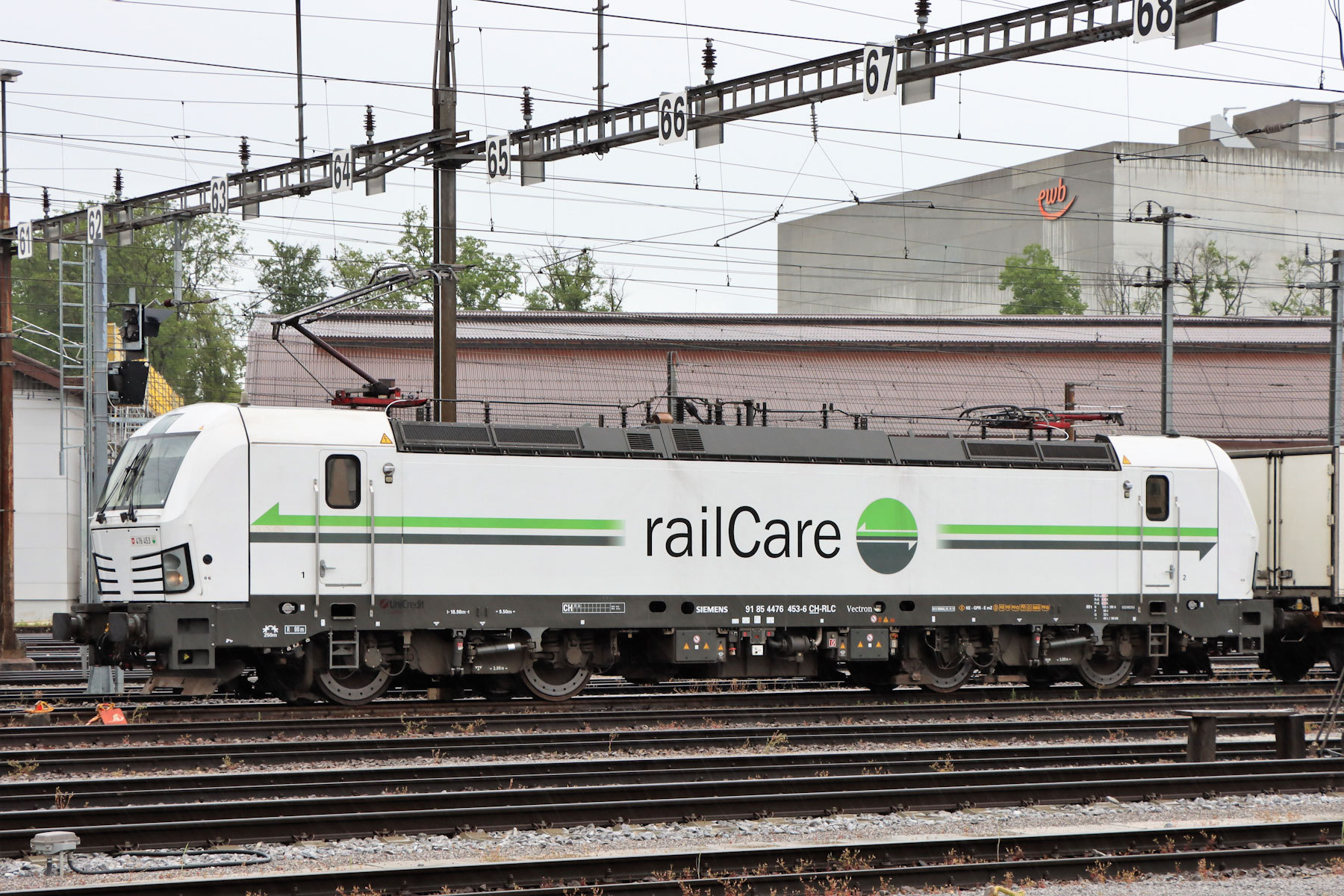

1100_2650 La « Vectron » railCare Rem 476 453 sort de lavage, étonnamment propre.
1100_2651 La locomotive Rem 476 453 attend à Berne Weiermannshaus son départ vers Niederbottigen avec sa longue rame de conteneurs, partiellement frigorifiques.
NDLR : Bienne- Berne, 50 km

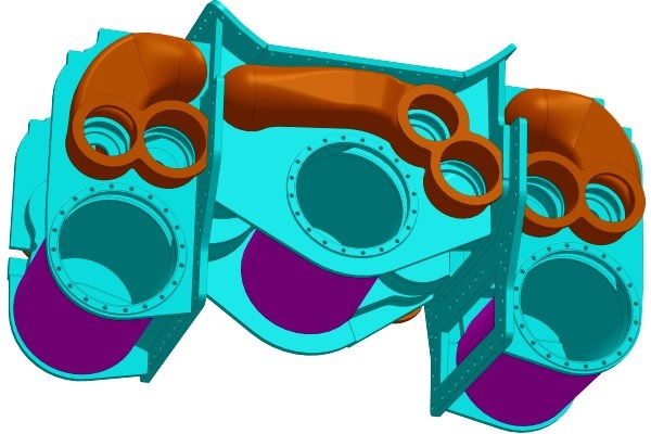

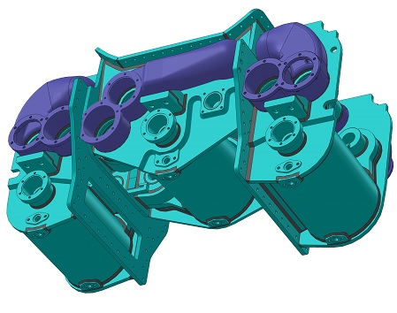

Vous avez entendu parlé de Tornado, la Pacific construite neuve il y a cinq/six ans en Grande Bretagne, pour 4 millions de £ (4 600 000 €) sans compter le bénévolat.
Une autre machine, avant la guerre, avait été construite avec la même chaudière, et les principes d'André Chapelon : la Mikado P2, à 6 exemplaires.
La première P2, n° 2001, était venue au banc d'essai SNCF de Vitry, à l'époque tout neuf.
Des machines qui ont rencontré des problèmes et n'ont donc pas duré.
Nos amis britanniques ont décidé de construire la 7°, avec correction des défauts, dont le bissel avant : une cata.
Ils ont donc récemment commandé DEUX chaudières à DB Meiningen : ben oui, il va falloir passer la troisième, celle de Tornado, en visite (je crois, tous les 7 ans en Grande Bretagne au lieu de 10 chez nous ?).
Donc avoir trois chaudières pour deux machines permet de réviser plus vite, pardi.
Pourquoi se priver ? C'est moins d'un million la chaudière et on te fait sans doute un prix pour deux !
Mais du coup, la Mikado, c'est parti pour un budget de 6 500 000 £. 7 500 000 €, donc, et hors bénévolat.
Bon, ils sont sur l'élan de la collecte précédente, ils sont rodés et rentrent déjà plein de sous.

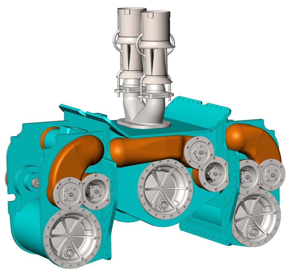

Vu les problèmes à éliminer, ils ont tout repassé en DAO.
Bon, aussi, ils ont décidé qu'elle devait avoir le look d'origine, mais avec les progrès et une maintenance facilitée.
Ainsi, pour passer partout, dans la largeur des quais modernes, il faut que le bloc 3 cylindres, belle pièce de fonderie à l'époque, soit de quelques centimètres plus étroit tout en étant plus solide.
Ils arrivent à ce résultat tout en gardant bien sûr les dimensions fonctionnelles indispensables en ayant recours à la mécanosoudure. Oui, les manetons des roues ne changent pas de place, eux...
Cela donne des vues sympathiques du bloc cylindres.
Vu de l'avant
En bleu, mécanosoudure
En violet, pièces moulées
En noir, soudures
Vu de l'arrière
Là, les pièces moulées sont en brun
Vous trouverez tout cela ici :
https://www.p2steam.com/
