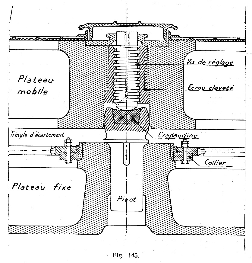

Pivot de plaque
Messagepar Panama
27 Juin 2020, 19:06
Tout a fait d'accord : il y a un réglage, qui est à peaufiner.
Sur certaines plaques, il est ainsi :
Il faut regarder et lever la plaque de peut-être plusieurs centimètres ; elle pose sur trop de galets et le pivot n'assume pas son rôle. On voit bien la forme de rotule de ce pivot: il FAUT de la bascule de plateau.
Dans le film, on voit qu'il n'y a AUCUN jeu quand l'engin monte dessus : donc c'est mal réglé, comme tous les contributeurs le soulignent : à vide elle doit tourner TRES facilement.
Il y a des boulons au centre : ils servent sans doute à cela.
Des photos de détail ont-elles été faites au montage ? Sinon, courir à La Tremblade avant qu'il soit trop tard.
Je ne suis pas inquiet. On ne peut demander à un poseur de voie d'avoir la science infuse quand c'est la première fois de sa vie qu'il en voit une : c'est à nous, à vous, de chercher dans les archives, chez les anciens, de réfléchir et de conseiller : jusqu'à présent, on ne peut qu'être d'accord avec tout ce que vous avez dit ici : on va donc y arriver.

Messagepar cortob
27 Juin 2020, 22:57
Dans cet ouvrage consultable sur Gallica, vous avez des indications sur le réglage et l'entretien des plaques tournantes.
On y trouve également le plan d'une plaque Midi.
Bruno.
