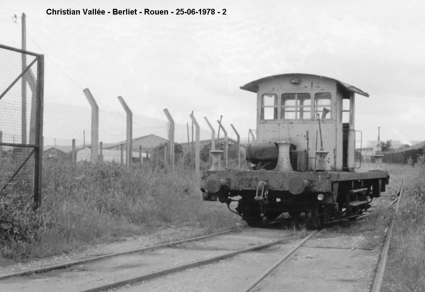

Pour compléter, ne pas oublier non plus les petits engins de manœuvre (Berliet, par exemple) qui étaient équipés de cabestans embarqués. Leur capacité de traction était forcément faible à la perpendiculaire (risque de basculement), et tracter dans l'axe avec un cabestan placé sur un coin devait faire marcher l'engin en crabe. Ci-dessous, locotracteur cabestant, ex Wassy, ferraillé en 2014 (présenté comme définitivement HS, mais dommage quand même !).

Attention, aux 4 angles, ce ne sont que des poulies de renvoi.
Le cabestan est derrière la cabine (utiliser la loupe pour une photo en bonne définition).
A sa droite (par rapport à la photo) se trouvent les différents leviers d'embrayage et de frein.
Si ma mémoire est bonne, ces locotracteurs étaient affectés à l'Exploitation et conduits par des agents de cette direction.
Bon courage pour tout ce que vous faites !
