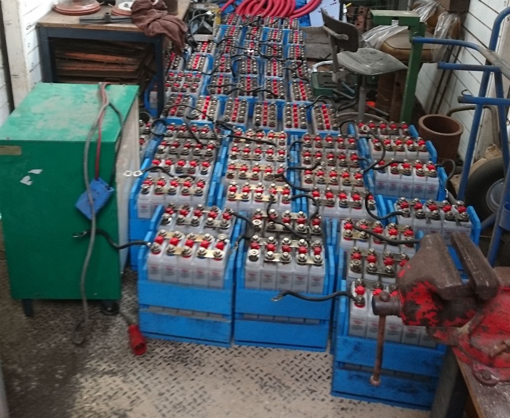

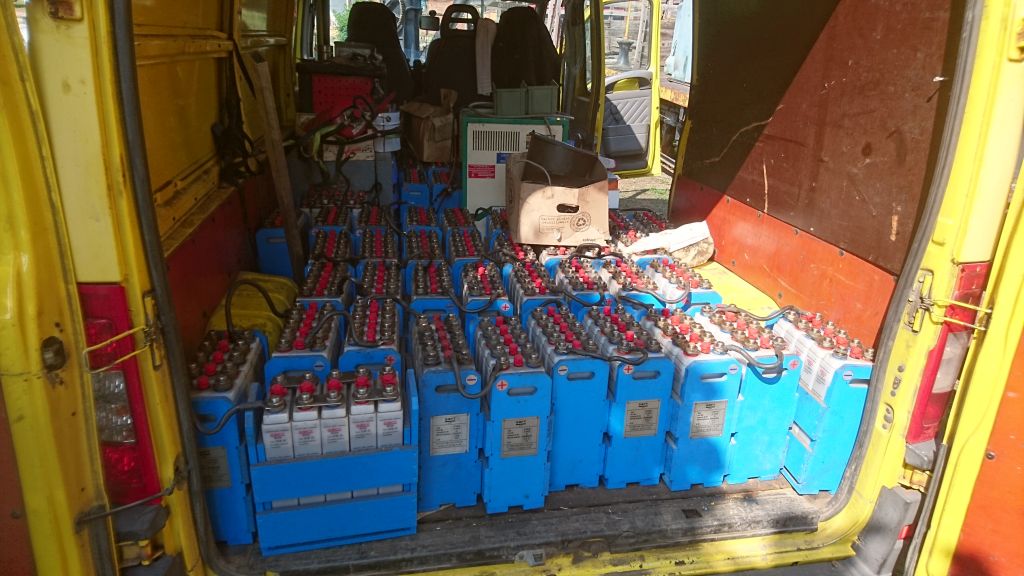

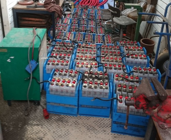

Batteries nickel-cadmium
Messagepar Panama
13 Sep 2020, 13:36
Un bon week-end : 60 batteries nickel-cadmium SAFT, années 2009 à 2014, toutes bonnes.
Et du légal, pas du tombé du camion.
C'est un métier.
Elle est pas belle, la vie ?
Vive le Chemin de Fer !

Re: Le Train des Mouettes
13 Sep 2020, 14:03
argh, le jaune de la fourgonnette et les casiers à batteries, je suis revenu quelques années en arrière quand j'oeuvrais à la SNCB :vieux:
Merci pour le coup de blues, et félicitations pour l'acquisition :applause: :cool: :coeur1:
