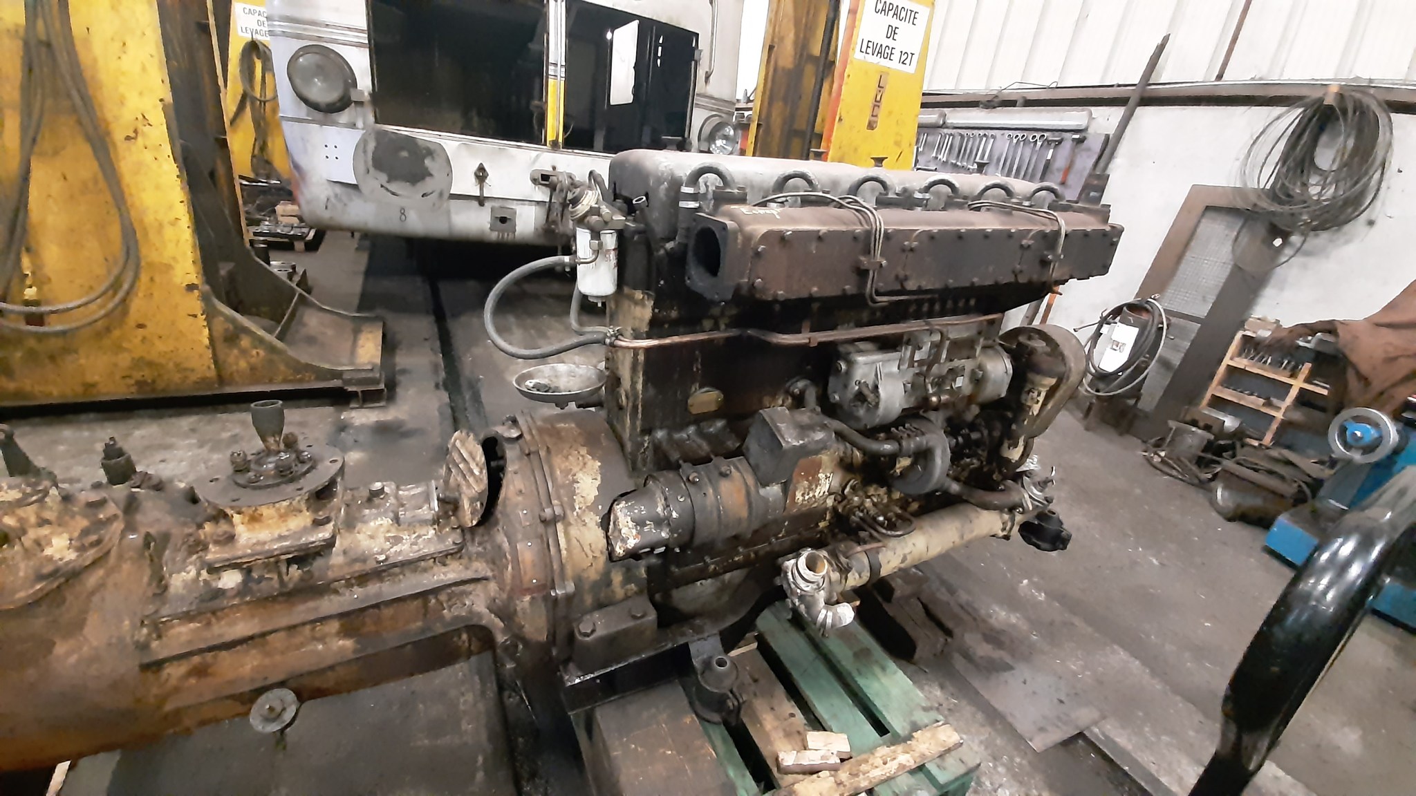

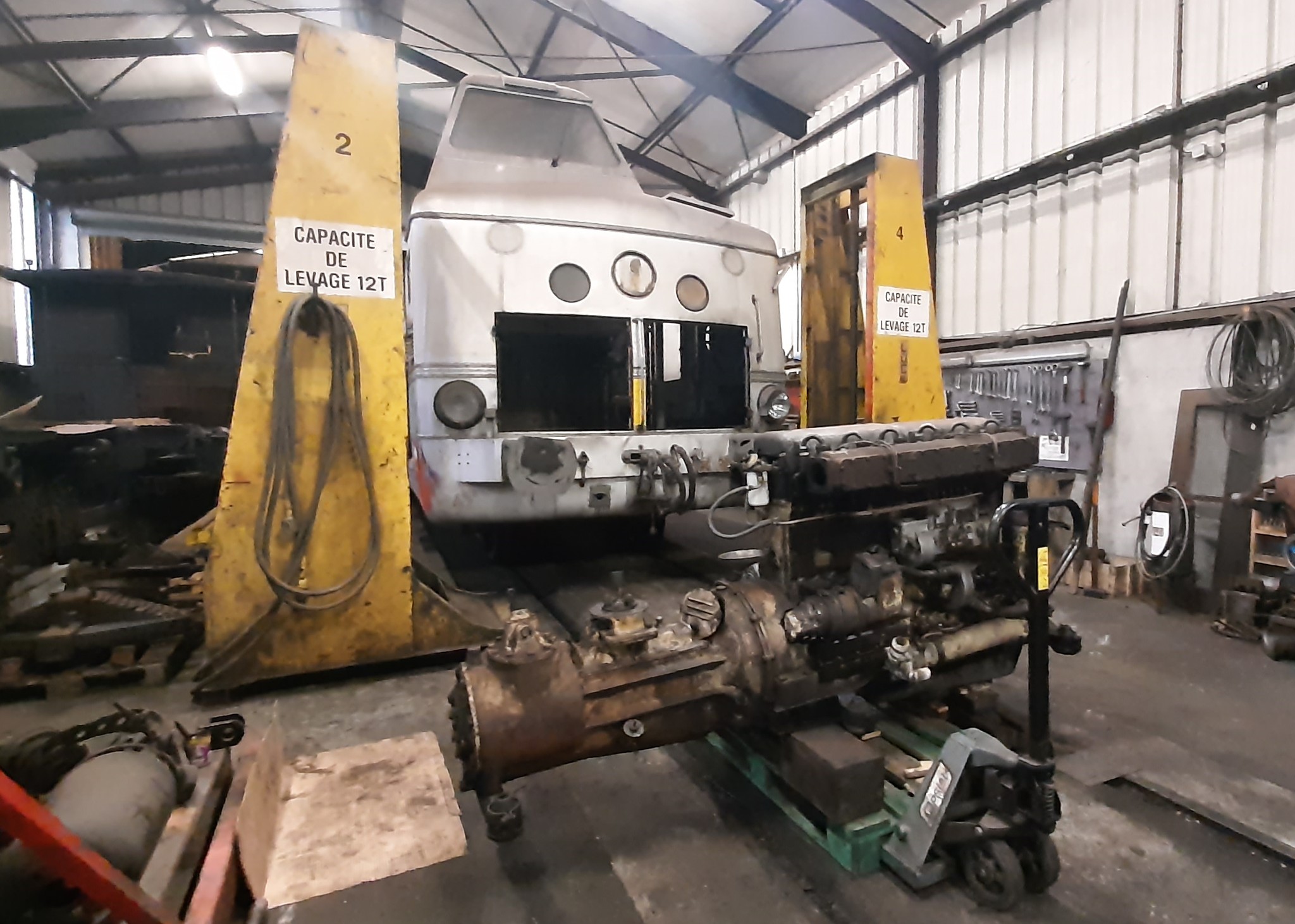

Autorail X 5822
Notre mobylette va reprendre vie.
Aujourd'hui nous avons déposé le moteur qui part chez un sous traitant, dernière tranche de travaux avant de le voir galoper sur les coteaux de la Seudre
:applause: :applause: :cool: :cool:
loco17
Messages: 1088
Et l'autorail X 5822 ?
Messagepar Panama
10 Jan 2023, 19:22

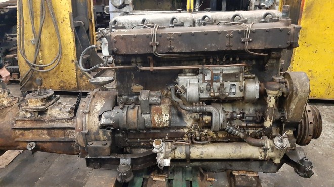

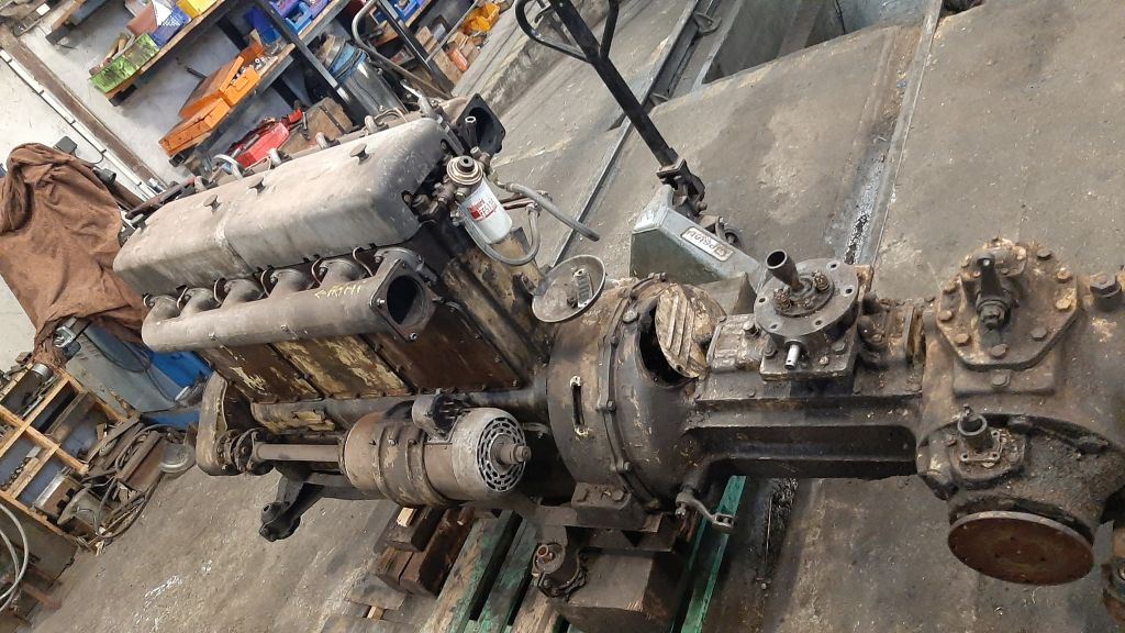

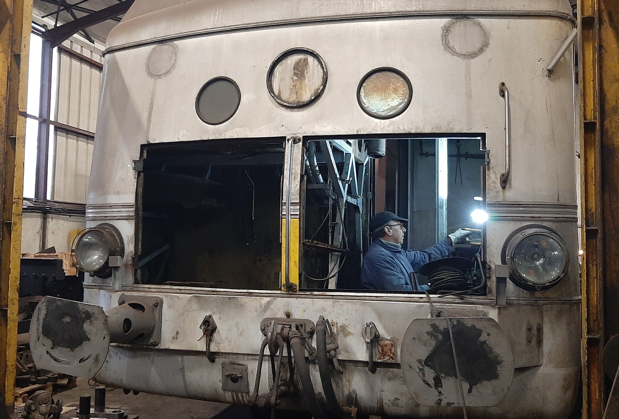

État d’avancement des travaux sur l’autorail X 5822.
Après des travaux préparatoires exécutés fin 2022, le moteur RENAULT type 561 a été déposé ce matin et va rejoindre l’atelier d’un diéséliste marin pour examen et diagnostic.
Il y a effectivement un cognement dont il faut connaitre la nature exacte : soupape, coussinet de bielle ?
Ces moteurs Renault 561, en fait un demi V12 d'autorail Picasso type Renault 517, sont rares.
Nous cherchons des documentations, des pièces...
Ou cela pourrait-il exister ?

Bonjour à tous. Je suis content de voir le moteur du 5822 prêt pour une révision. Je l'ai entretenu comme j'ai pu pendant 30 ans. Depuis son dernier parcours SNCF entre Tarbes , Mont de Marsan et Labouheyre, nous avions reçu directement l'autorail à Sabres sans passer par un atelier. Ce moteur n'a jamais eu de grande révision. Je n'étais pas qualifié pour ça ! Seule une chemise a été remplacé et nous avions constaté une usure du régule des coussinets de bielle et un manque d'étanchéité des segments. Par précaution, on ne dépassait pas les 1300 tours moteur.
Il y avait de la documentation à Sabres mais existe t elle encore ?
Bon succès pour cette rénovation. Cordialement. Bruno L
