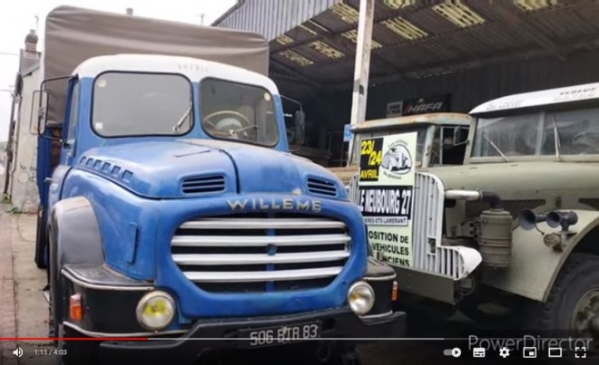

Commençons par le moteur Willème 518, la version finale plus élaborée (en général turbotée, ce que ne supportait pas le moteur d'origine (licence) DEUTZ A(nombre de cylndres) 517.
Le 517 Willème licence Deutz a un ou deux (8 cyl) cache-culbuteurs en tôle, le 518 a un cache-culbuteur en alu par cylindre, avec lubrification des soupapes alors que le 517, tous les matins (hum...) il faut ouvrir le cache-culbuteurs et huiler.
Vous avez peut-être vu Gabin le faire dans le film "GASOIL".
Le 517 Deutz, à ne pas confondre avec le 517 RENAULT des Picasso (eh oui, appellations quasi identiques) date d'avant la II°Guerre, et était le dernier moteur DEUTZ refroidi à eau avant qu'ils se lancent avec le succès que l'on connait dans la production de moteurs refroidi par air (en fait, tout comme pour la 2CV, disons qu'ils sont surtout refroidis à l'huile).

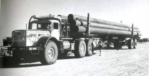

Disons aussi qu'il n'y a jamais eu de moteurs 8 cylindres dans des camions Willème en France, sauf peut-être dans de grosses carrières : les rares camions Willème à moteur 8 cyl ont été vendus dans le cadre de la recherche pétrolière en Algérie "à l'époque".
Willème Sahara 8 cylindres
Les camions Willème, en France, que ce soient ceux à cabine "nez de requin" ou ceux à cabine "Sahara" anguleuse sont tous en 6 cyl, y compris dans la plupart des carrières et à l'Armée.
A l'époque, un camion de 200 CV, c'était "un Monsieur", m'a dit un jour un entrepreneur.
Aujourd'hui, un tracteur semi maxi-code normal fait de 460 à 500 CV.
Les 8 cyl Willème, en France, on les a essentiellement trouvé en groupes électrogènes (notamment Aubry-Simonin) et j'en ai trouvé dans des péniches.
