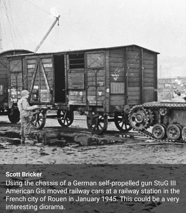

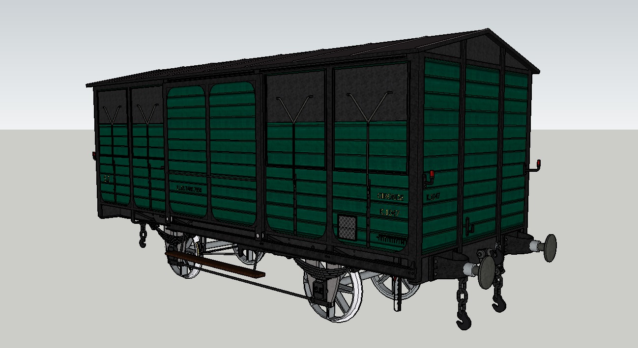

J'ai trouvé sur le net, cette photo qui me rapelle le fameux wagon PO que TVT a sauvegardé et qui actuellement stationné à la Tremblade. Wagon qui est depuis peu propriété de T&t.

PS : MAGNIFIQUE, la photo du couvert à deux pentes sur les quai du port en 1945.

X902 a écrit:J'ai trouvé sur le net, cette photo qui me rapelle le fameux wagon PO que TVT a sauvegardé et qui actuellement stationné à la Tremblade. Wagon qui est depuis peu propriété de T&t.
Il parêt très semblable aux Type K MIDI/PO et SE Gironde (1898-99 Dyle et Bacalan).
