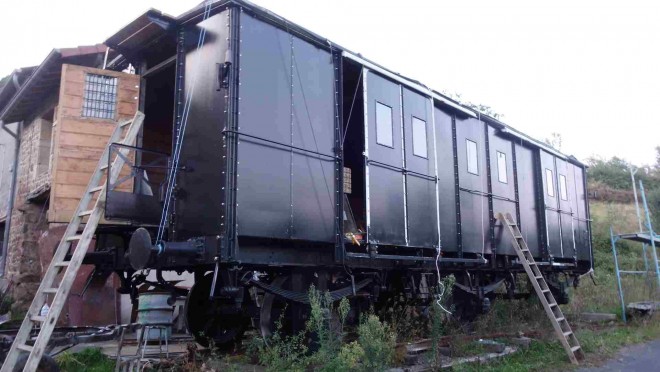

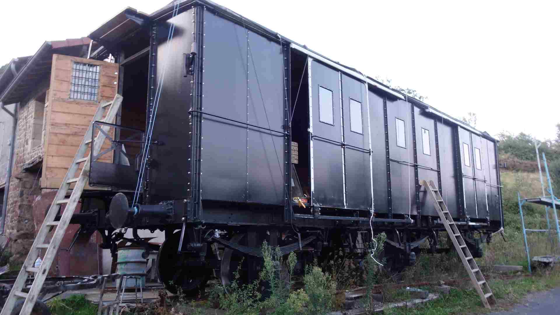

C'est même la guérite à structure démontable du D 27001 du PLM pour permettre le transport du fourgon sur un porte char spécialement conçu par Modalis. Ce fourgon classé MH est destiné à servir de bureau ambulant pour l'entreprise Modalis, constructeur et loueur de wagons, dans les différentes foires internationales ou la société exposera ses réalisations et activités. Cette guérite démontable a été validée par l'expert.
Panama a juste oublié de marquer WIKIPLM comme origine du plan qu'il a publié.
Pour info l'étude de cette série de fourgon et l'historique du sauvetage du D 27001 ont été publiés dans le numéro 26 de Rails d'Autrefois.

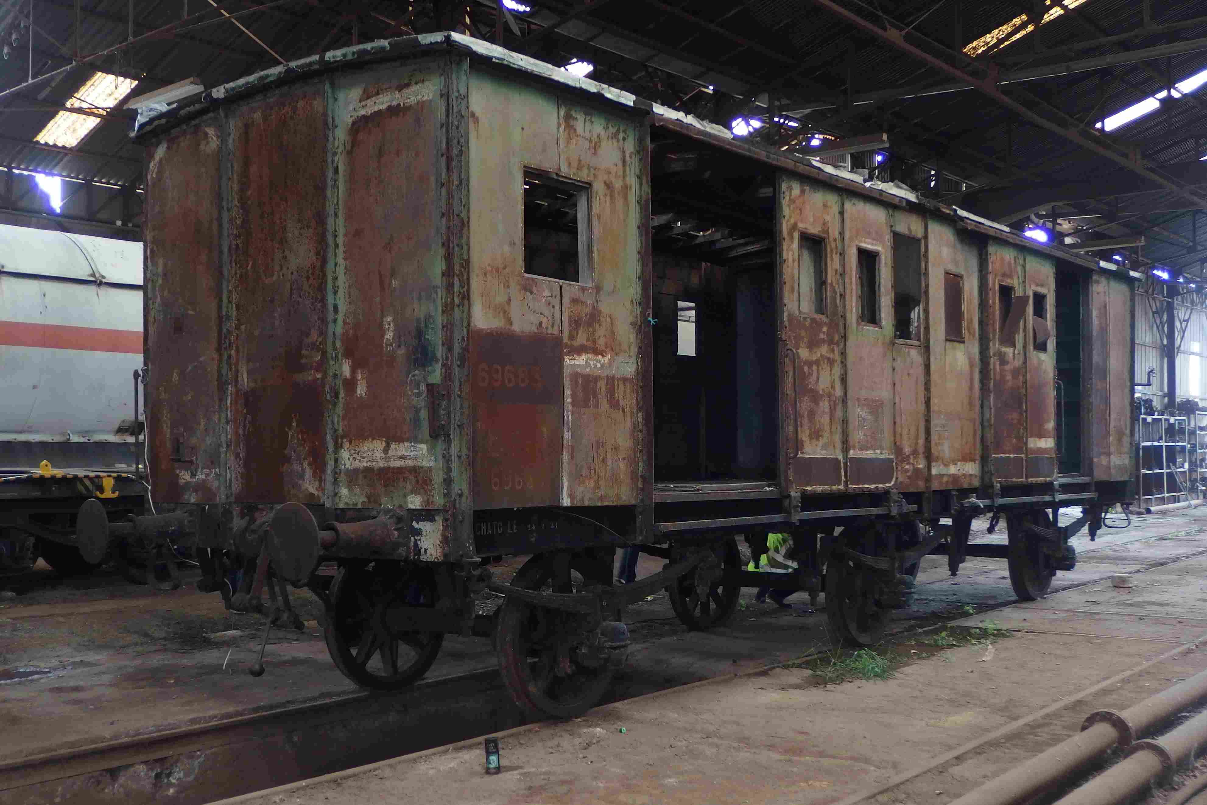

quand on voit l'état dans lequel ce fourgon a été récupéré, on ne peut que tirer un grand coup de chapeau à son restaurateur Henri Lavallard Boget.

Train et Traction possède également un fourgon jumeau.
Il venait de Château-du-Loir.
Et un autre à Mulhouse qui lui a également une guérite.
Magnifique travail ! :applause:

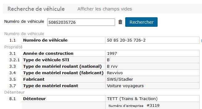

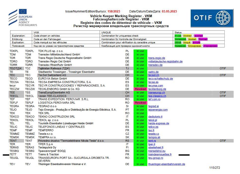

Depuis l’arrivée des quatre véhicules de Suisse ex SüdOstBahn, SÖB, en France, nous avons tout fait, avec le soutien des Suisses, pour garder valides les numéros EVR.
« Le registre européen des véhicules (European Vehicle Registry, EVR) est un outil en ligne utilisé par les détenteurs pour soumettre des demandes d'immatriculation de véhicules et par les entités d'immatriculation (RE) pour gérer l'attribution des numéros de véhicules (NVR, National Vehicle Registration) et pour enregistrer les immatriculations de véhicules et leurs mises à jour. »
L’étape Un a été de nous enregistrer comme détenteur de matériel ferroviaire (« Vehicle Keeper »).
L’étape Deux a été de transférer dans la base la détention nos quatre véhicules de SÖB à T&T.
un de nos quatre véhicules ex SÖB
Pourquoi est-ce si important ?
Si nous laissons « tomber » la validité des numéros NVR (dits aussi numéros RIV ou UIC), il sera IMPOSSIBLE de récupérer un numéro d’homologation, car il faudra entreprendre auprès de l’EPFS une procédure qui de l’avis général coute un million d’Euros et dure près de deux ans, sans garantie de succès, pour des véhicules déjà agréés « circulation à 140 km/h" en Europe.

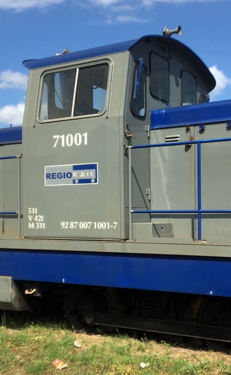

Hors l’EPFS, sans justifier sa réponse au fond, refuse d’attribuer son numéro NVR à notre locomotive ex SNCF de construction française BB 71010.
Notons que la BB 71001 tête de série a ce numéro : 92 87 007 1001-7. Commentaire ?
