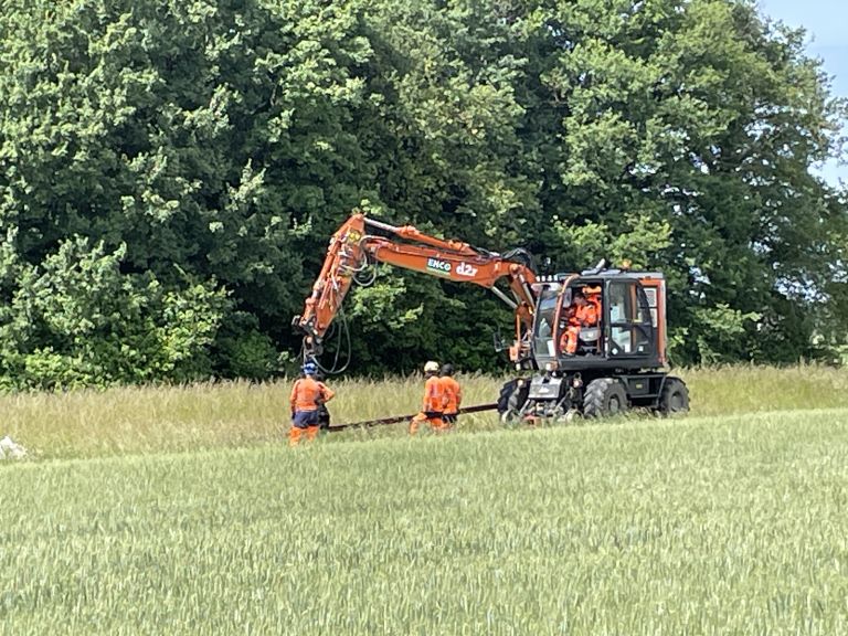

Après quelques remarques et travaux de reprise, le tronçon de voie passé en RVB (Remplacement Voie Ballast) a été réceptionné. Il est actuellement en cours de tassement par les circulations normales, avant une reprise en fin de saison. Les roulants et le matériel (les ressorts notamment) apprécient bien cette section rénovée.

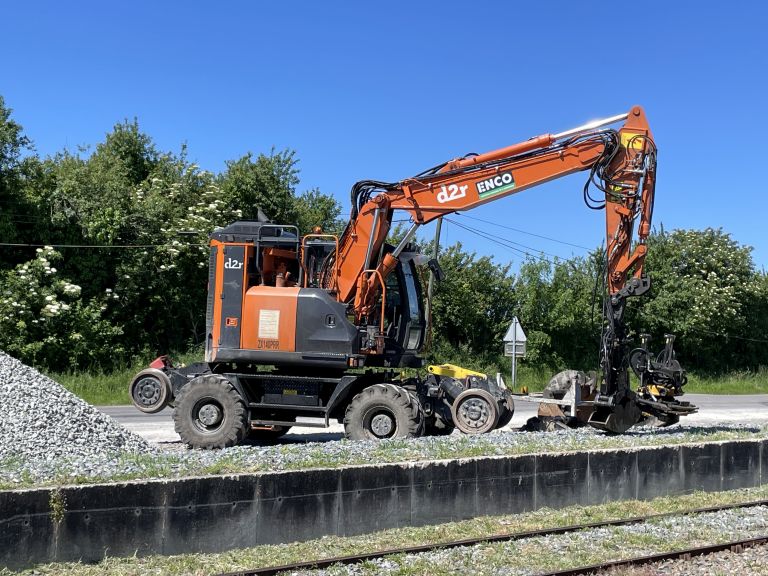

Dans la collection des différentes pelles rail-route qui se succèdent sur la ligne, une nouvelle arrivée, une Hitachi d2r, venue pour les travaux de d'améliorations locales de la voie .
La voie du Train des Mouettes semble avoir connu sa dernière reconstruction en 1910 : elle a donc tenu plus de 100 ans, avec donc des interventions ponctuelles absolument indispensables.
Une voie sur traverses bois dure 30 ans avec quelques travaux, une voie sur traverses béton bi-bloc un peu plus : ces traverses "meurent" par... la corrosion de la barre métallique qui relie les deux blocs, ce qui peut amener à l'élargissement de la voie "déraillement par sur-écartement). Quand à la traverse béton monobloc, elle pose des problèmes de mise en place vu son poids : 295 kilos, soit six fois le poids d'une traverse bois et cinq fois celui d'une traverse métallique.
C'est donc parce qu'en 1910 la voie sur traverses bois, en fin de vie à 35 ans, a été posée sur traverses métalliques que le Train des Mouettes roule encore en 2025 : la voie aurait été déferrée à la fin des années 70 sinon.
