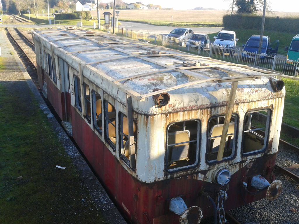

Coté autorails
Voici une photo de la remorque Xr 9207 : vous remarquez que l'équipe du Mardi a confectionné un cadre qui va permettre l'aération du véhicule sous la bâche : en effet, le début de la reconstruction est retardé.
Vous remarquerez aussi une partie des voitures de bénévoles sur le parking un mardi de travail-dépot.

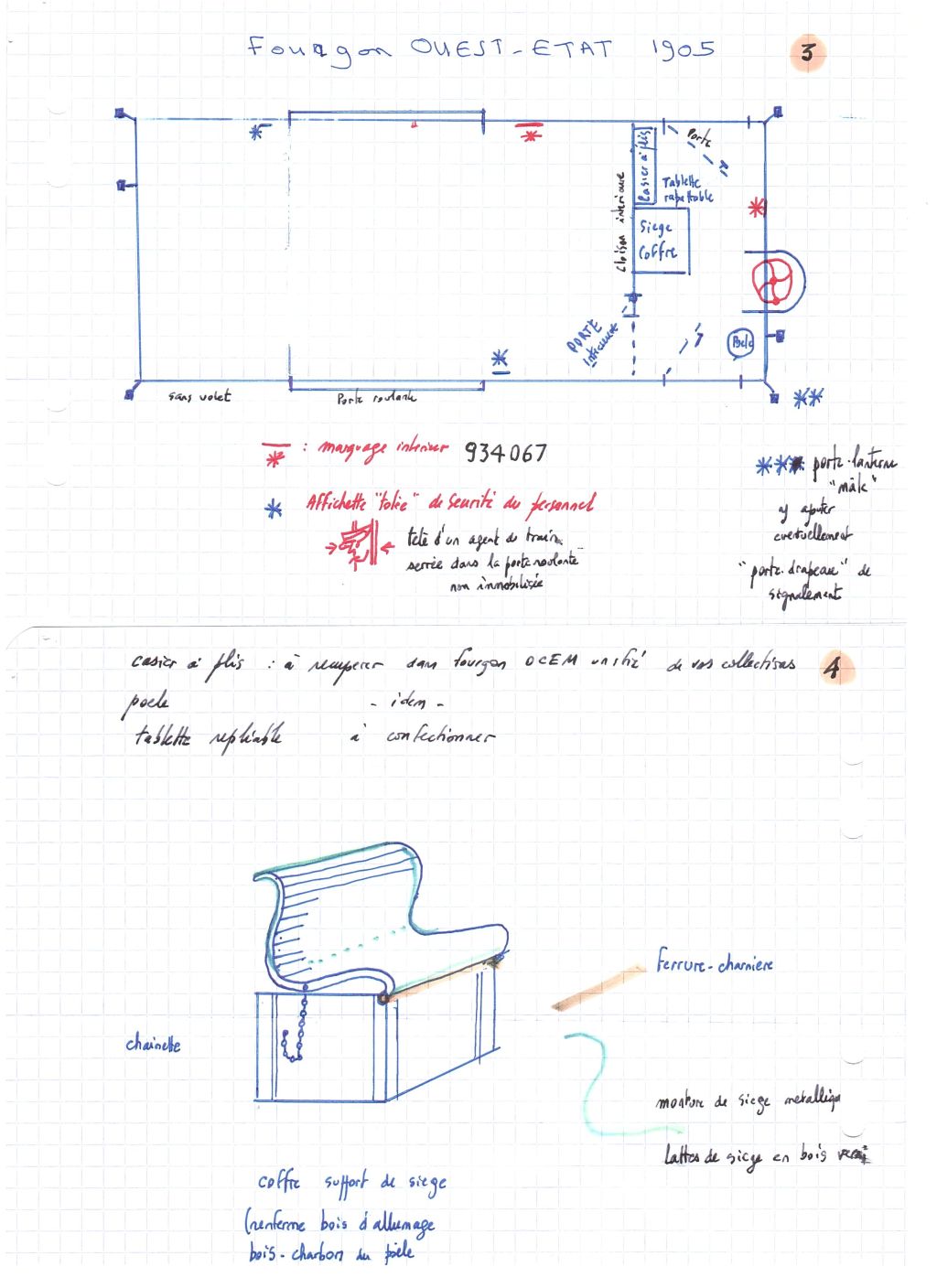

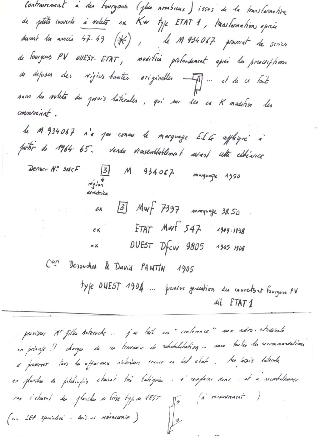

Existe t'il des plans de ce fourgons ex-Etat?

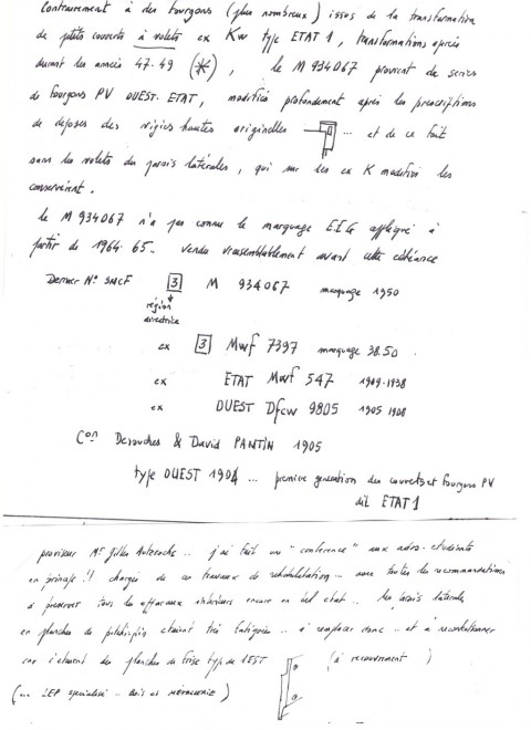

Fourgon Ouest État 1905 classé MH

Eléments issus de l'étude réalisée par Françis VILLEMAUX :
Construction Desouches et David à Pantin en 1905, type Ouest 1904, première génération des couverts et fourgons PV dits État 1.
Certains avaient une conduite blanche de chauffage vapeur-rame.
Le 934067 est le dernier des 104 fourgons « État 1 1904 ».
Il en restait à l'inventaire :
78 unités au 1er janvier 1950
62 unités au 1er janvier 1964
Le nôtre est le dernier connu.
Son dernier N° SNCF est : 3 M934067, marquage 1950 : 3 (dans un carré) indiquant la région directrice SNCF
Ex 3 Mwf 7397 marquage 1938-1950 (série Mwf 7301 à 7397) : 97 wagons, soit 6 wagons détruits entre 1905 et 1938 (voir plus bas)
Ex ETAT Mwf 547 marquage 1909-1938
Ex OUEST DfcW 9805 marquage 1905-1908 : les DFcw 9756 à 9805 (lui), lestés 20 t 50 W, Desouches et David (49 wagons)
Sous série avec les les DFcw 9701 à 9755, de construction Franco-belge 1904, lestés 20 t 54 W (55 wagons)

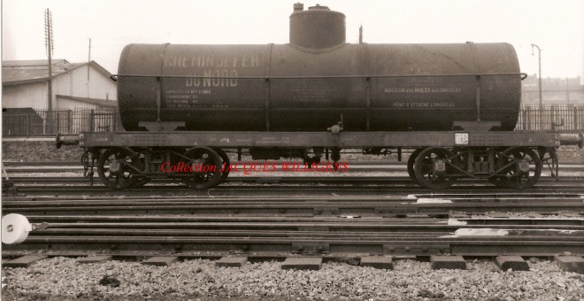

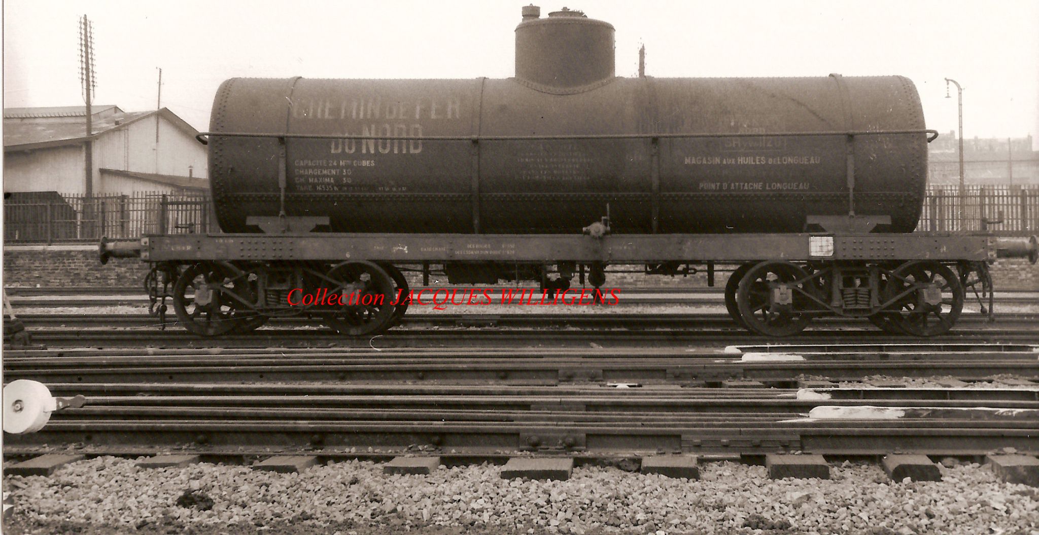

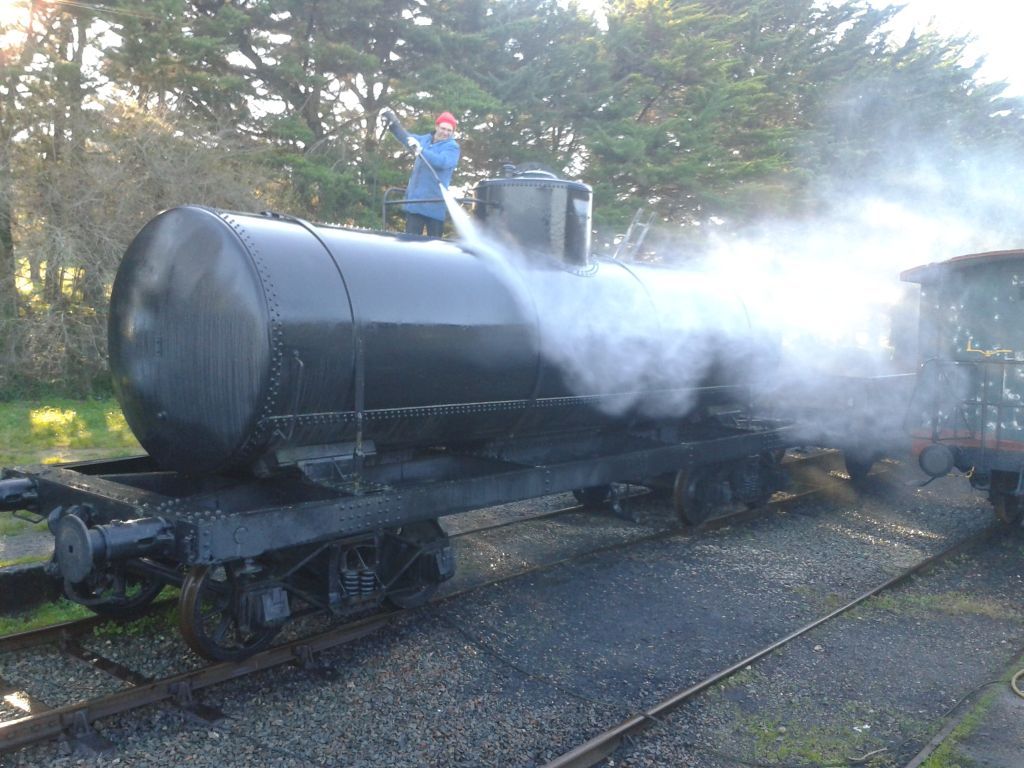

Trains et Traction, un effort sur le matériel TP
Il s'agit en fait de ce qu'on appelle le matériel "dit TP", en fait USA 1917, puis confié en 1920 au Ministère des Travaux Publics, qui le rétrocéda aux Grandes Compagnies.
Ce matériel a été INTÉGRALEMENT assemblé en Charente Maritime, ou puisqu'on essaie d'être exact, en Charente Inférieure, aux Ateliers de Saintes et essentiellement à La Rochelle puis à Aytré, dans ce qui allait devenir l'Entreprise qui construisit les voitures CIWL, puis Brissonneau et Lotz, puis aujourd'hui ALSTOM.
Donc tout à fait normalement T&T se penche sur le sort de ceux qui existent encore.
Voici donc notre citerne TP au nettoyage avant peinture :

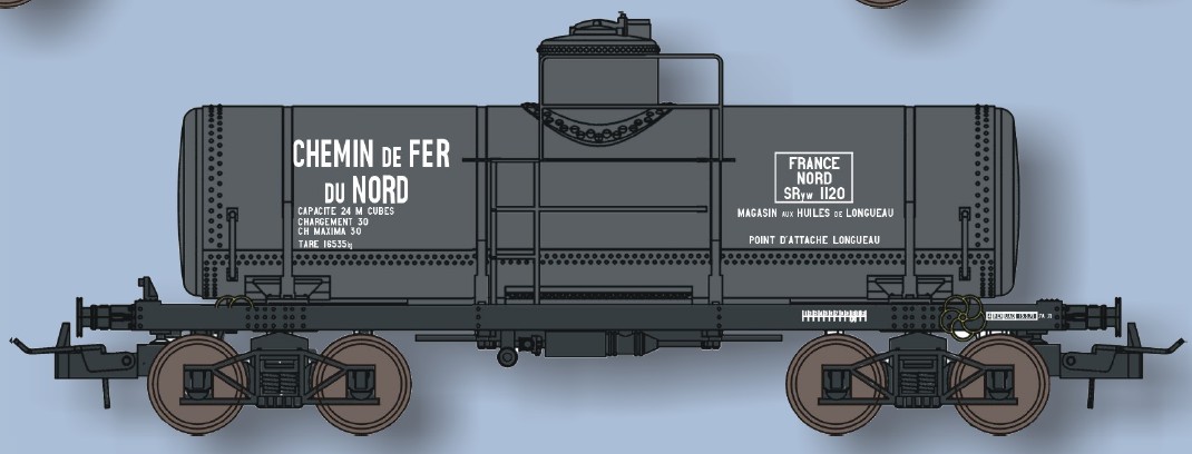

Après une couche de peinture épaisse, pose des autocollants selon le modèle joint :
Le résultat, certains l'ont déjà qui roule sur leur réseau HO !
Et mille mercis à ceux qui ont réalisé le jeu d'autocollants !
Ces derniers seront posé un jour chaud par un spécialiste de notre chantier d'insertion IEPR.

Les bonnets rouges bretons sont également à la mode en Charente Maritime ? Ou est-ce une répétition pour le train du Père Noël ?
