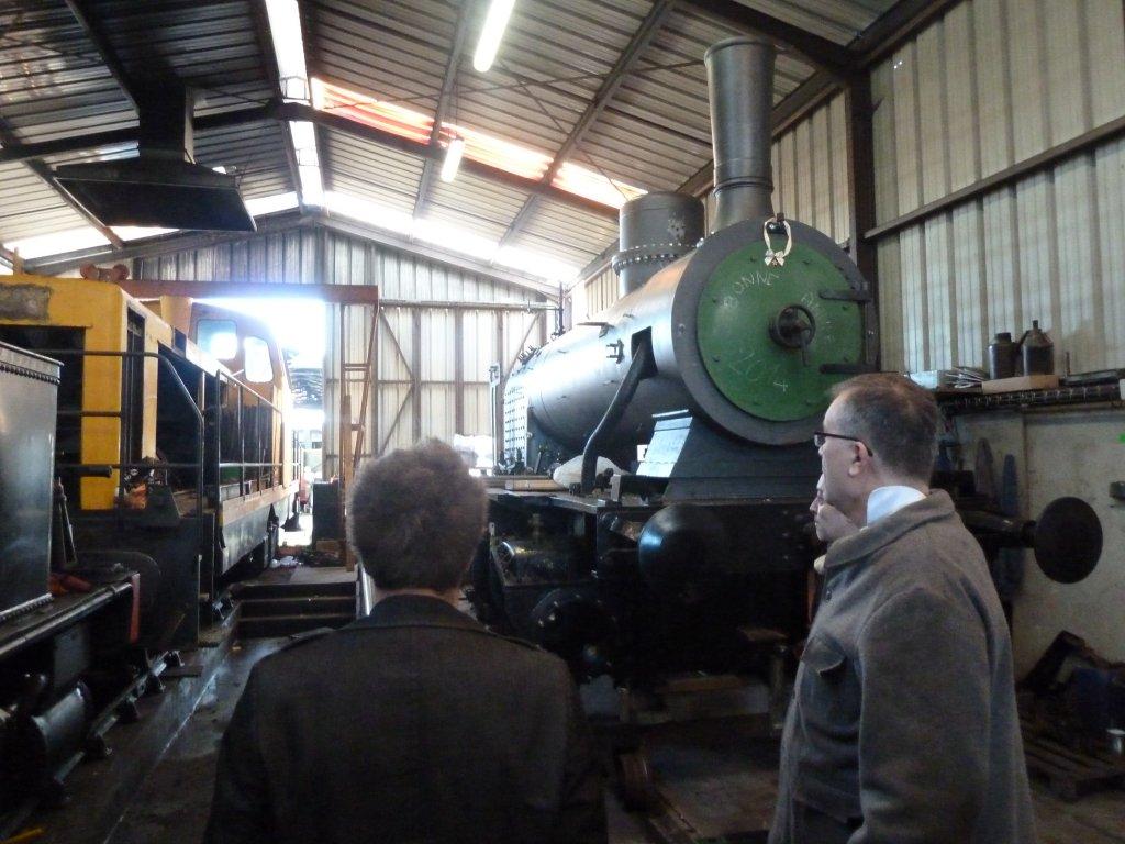

Oui, jrs10 est passé nous voir à la séance de travaux : loco17 et moi, on l'avait honteusement dragué la veille au resto, et, sympa, il est passé voir au dépôt avec sa femme : Jean-François de Brunoy, tu connais, j'avais fait pareil pour toi devant mon vieux père qui n'avait jamais vu draguer son fils un gars de sa vie :
Bon, en tout bien tout honneur, pour que VIVE LE CHEMIN DE FER !
En plus jrs10 vient de me passer ses photos.

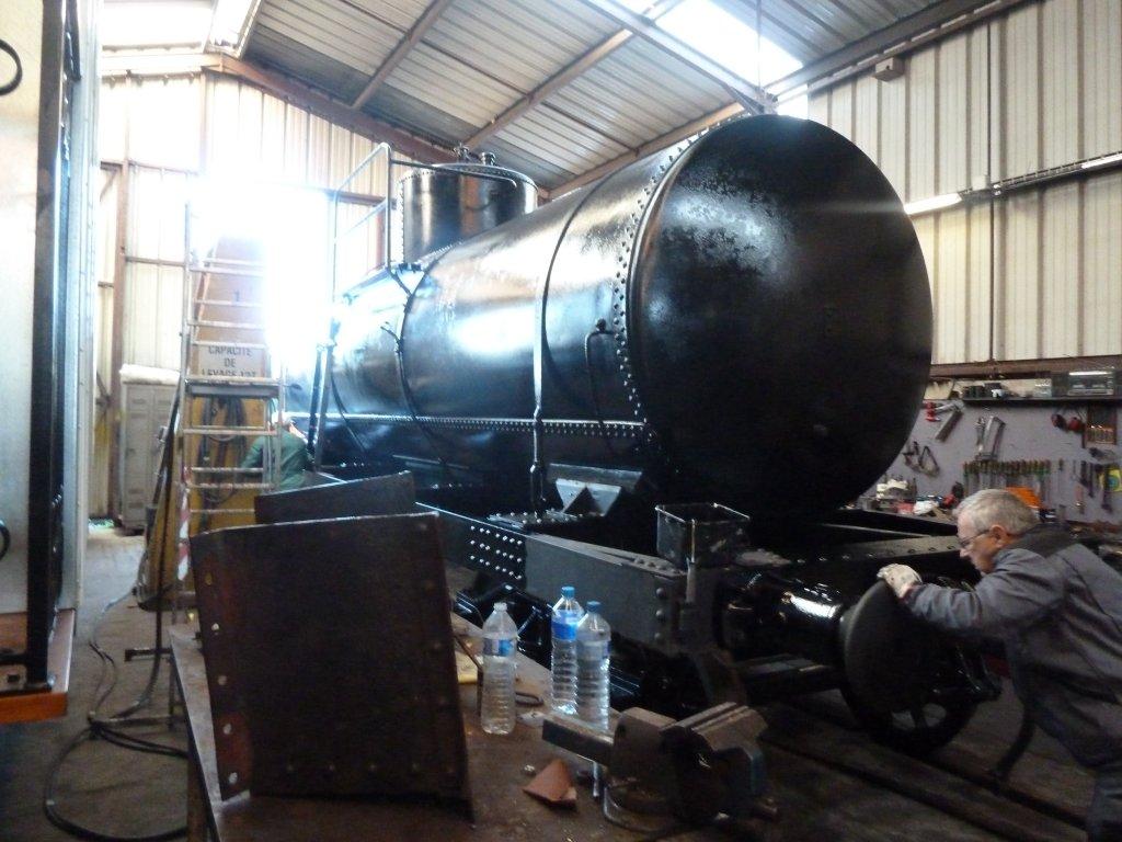

Donc : la citerne TP :
Le 71.000 : il a des réservoirs d'air tout neufs : mais changement de propriétaire, répreuve : règlementation adaptée ? En tout cas des heures de boulot pour tout démonter : quand les réservoirs ont été construits et montés, personne ne pouvait prévoir d''avoir des plaques lisibles après montage, par exemple.

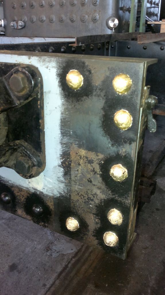

Et un petit rappel à propos de notre nouveau mécène, Roger Ferrero, qui nous a plaqué après nous avoir doré les pilules, pardon, les rivets... :roll: :roll: :siffle: :siffle: :siffle:

Pardon, pardon, il y a erreur sur le mécène : il est tout à fait français, et même pyrénéen.

Coté rivets dorés, Damned, nous sommes mal informés.
Mais l'inspecteur Bergün :gne: mène l'enquête et va bientôt nous en dire plus : il était, je crois, sur place au moment des faits.

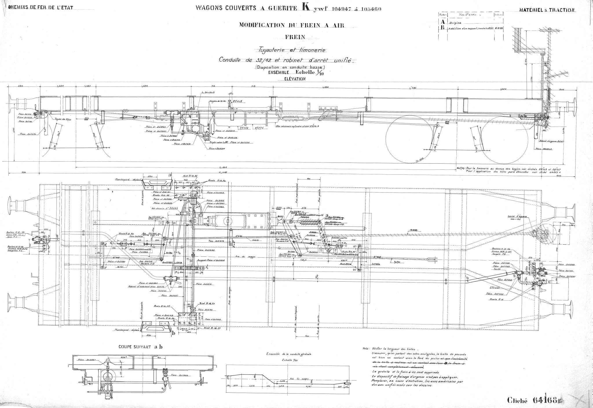

Et comme loco17 nous fait une fixation sur les guérites de wagons TP, toujours grâce à l'amateur de Niederbronn, voici un plan de freinage d'un TP avec guérite : on y voit qu'aux Chemins de fer de l’État ils procédaient au démontage de toutes les guérites et du volant de frein associé, puisque le coté guérite est rayé.
Nous poursuivons nos recherches de PLANS de WAGONS TP :
on compte sur vous : ceux du frein, c'est bien, mais insuffisant.

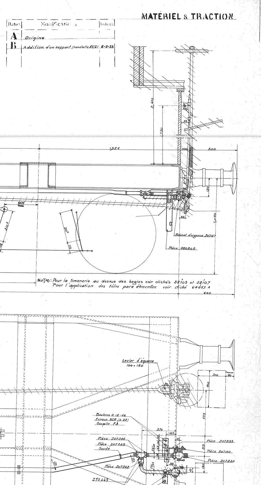

Aller, pour loco17, un détail de ce plan :
Quand on voit ces guérites TP ouvertes à tous vents, avec même les jambes à l'extérieur sous, parait il, un malheureux tablier de cuir, on comprends qu'elles n'étaient pas appréciées. La généralisation du frein Westhinghouse les a donc fait démonter dans les années 30 : modification plan 1933.

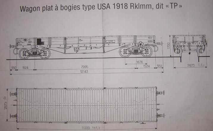

Vous travaillez bien :
voilà ce qui vient d'arriver :
Merci Chtirentais !
