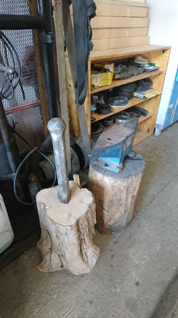

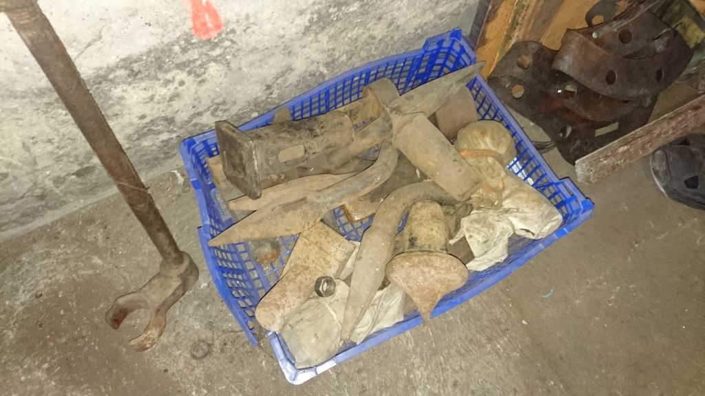

Encore un don :
c'est un ancien carrossier qui est venu apporter ses outils : des tas de grosse taille :

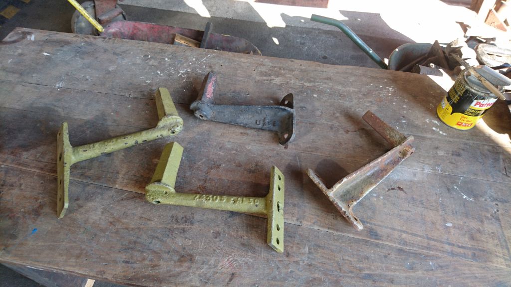

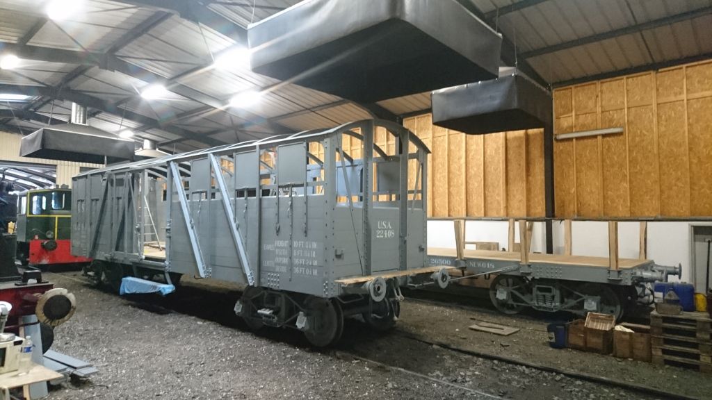

Coté portes lanternes de coin, nous en avons quatre, grace à l'oeil de Pat coté Blenod les Pont à Mousson :
Il est prévu de les monter sur le couvert 2 portes.

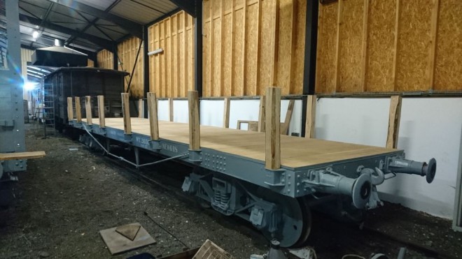

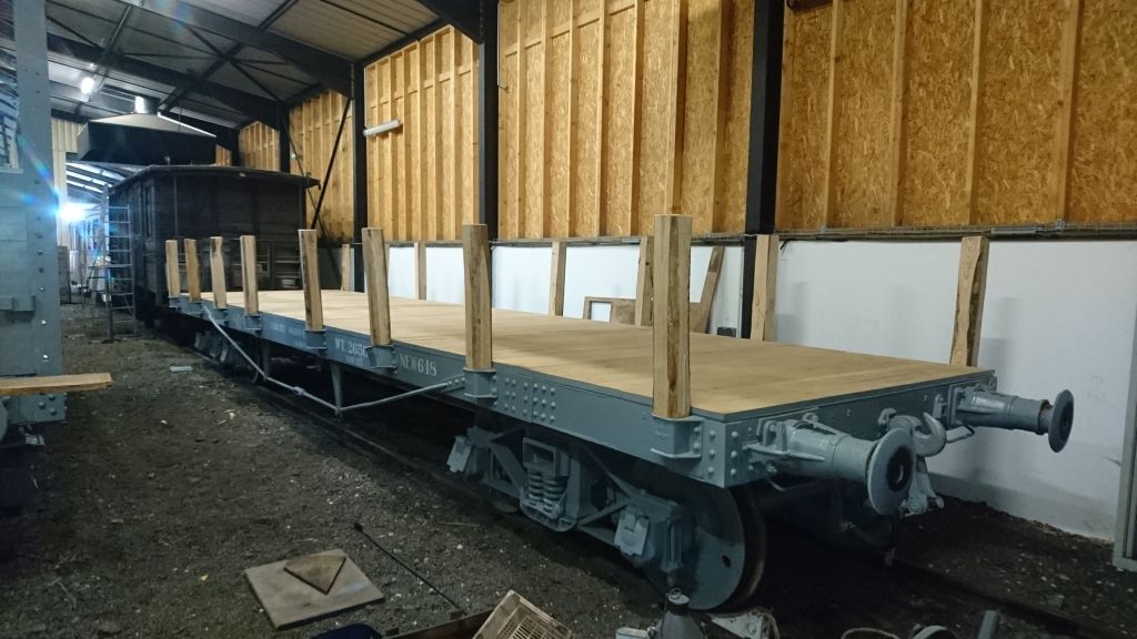

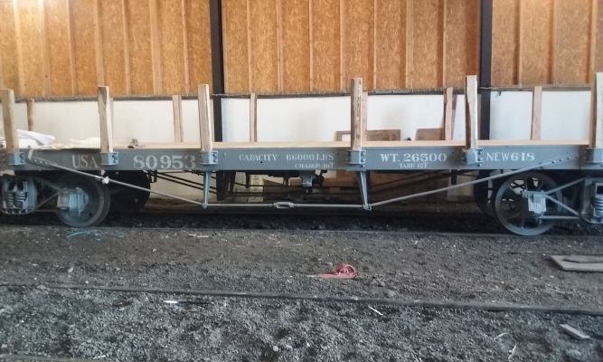

Et voici une photo du plat :
Il est prévu qu'il conserve ses ranchers car ils ont été posés en force pour ne pas disparaitre à La Rochelle. Ils assureront une forme de sécurité pour ceux, dont les danseurs, qui seront amené à monter dessus.
Le couvert 2 portes est immatriculé 22408, et le 4 portes 23970 : les deux types étaient immatriculés dans la même série.

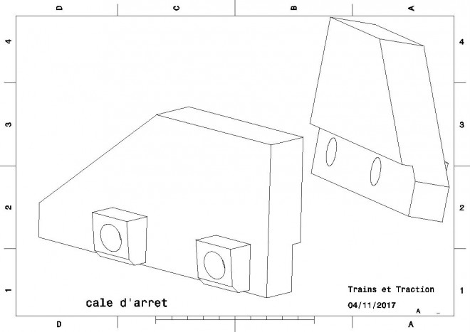

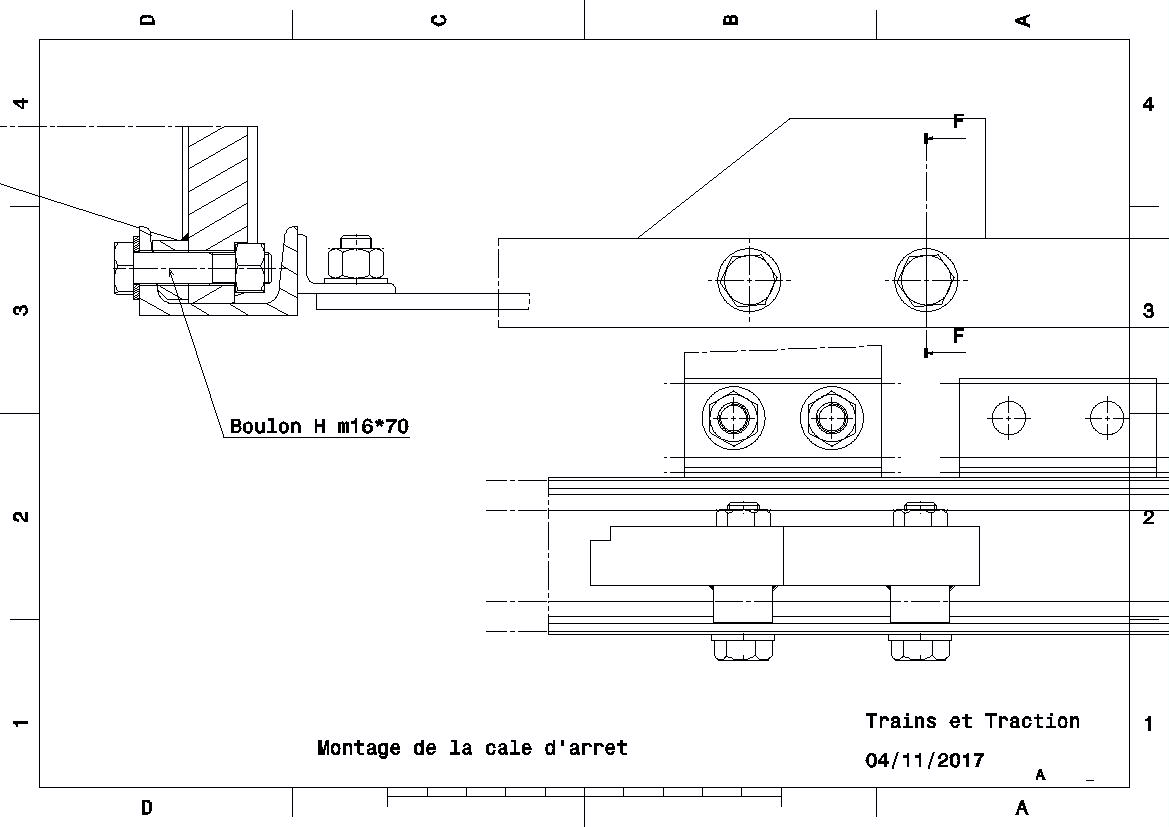

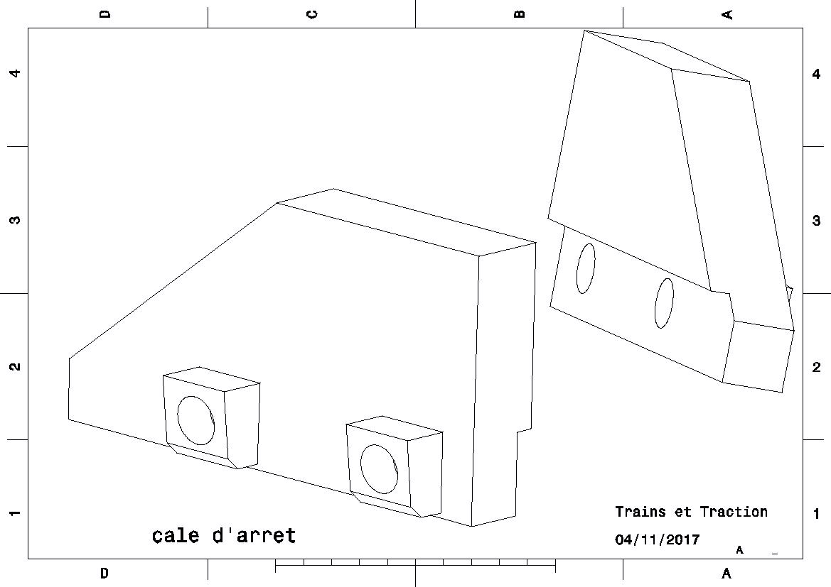

cales sur les rails de l'expo
Messagepar Panama
05 Nov 2017, 20:00

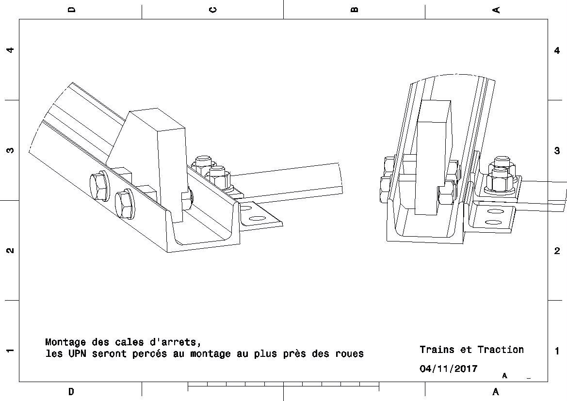

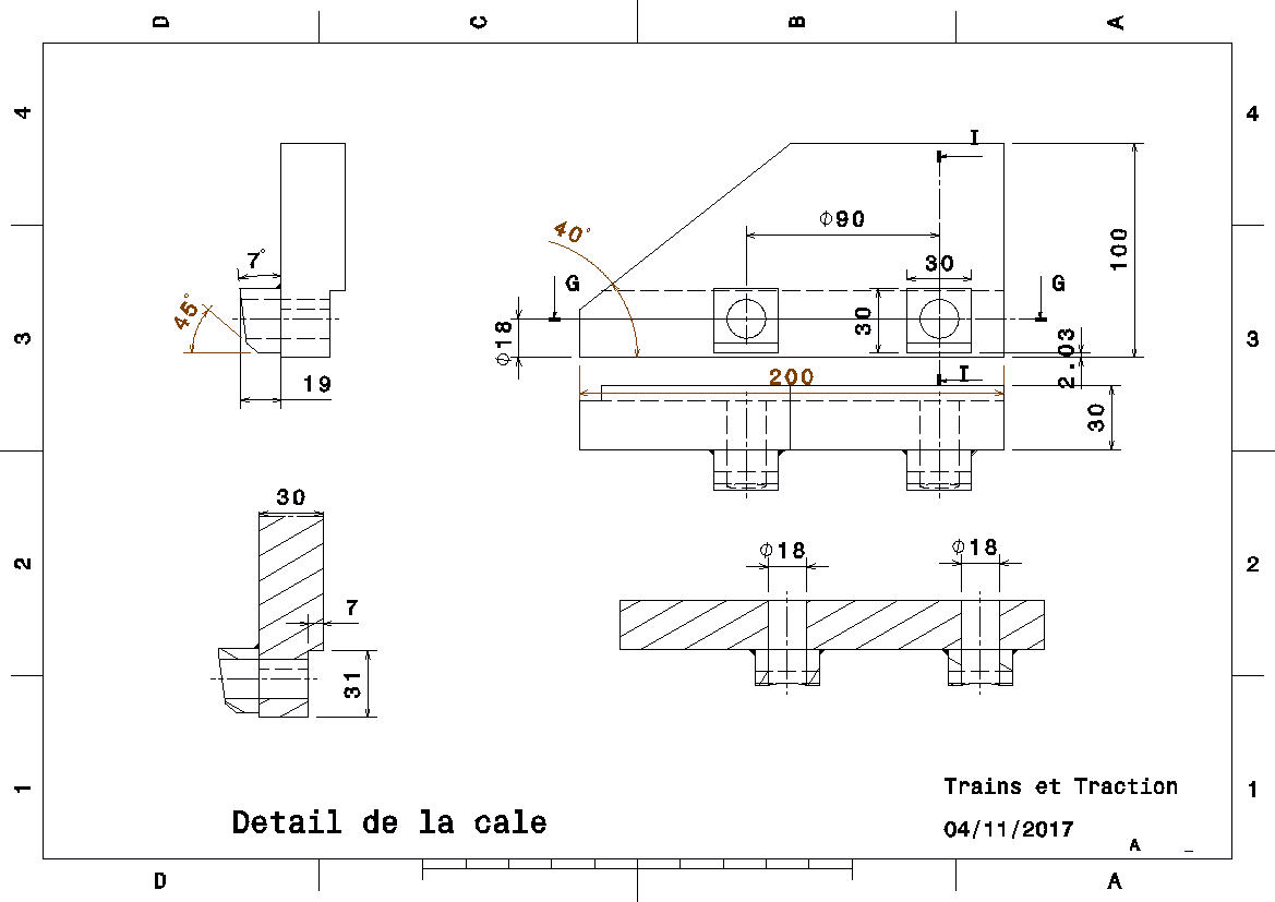

Pour ceux qui pensent qu'on s'ennuie :
Les plans des cales pour la voie provisoire en U80.

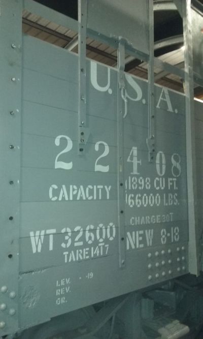

Le plat US avec ranchers et marquages, c'est pas mal non plus ;) :

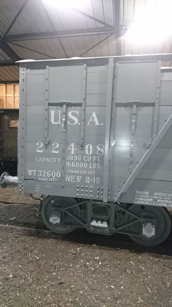

Ce qui est amusant, c'est que le couvert 2 portes bénéficie de la même charge (30T) :

Ils sont tous à 30 tonnes, c'est leur caractéristique, soit aussi 33 US tons. Sauf les réfrigérants et isothermes qui portaient seulement 27,5 US tons, et bien sûr les Rodger. Mais ces deux types ont définitivement disparu.
Quand au wagon réservoir à 6500 gallons, soit 24605 litres, pour de l'essence à 0,750 kg le litre, il charge 18,453 tonnes.
A noter que le plat à bord est donné dans les tables pour 30 US tons mais dans les faits, il est aussi marqué 66000 lbs soit 33 US tons ou 30 de nos bonnes vieilles tonnes métriques.

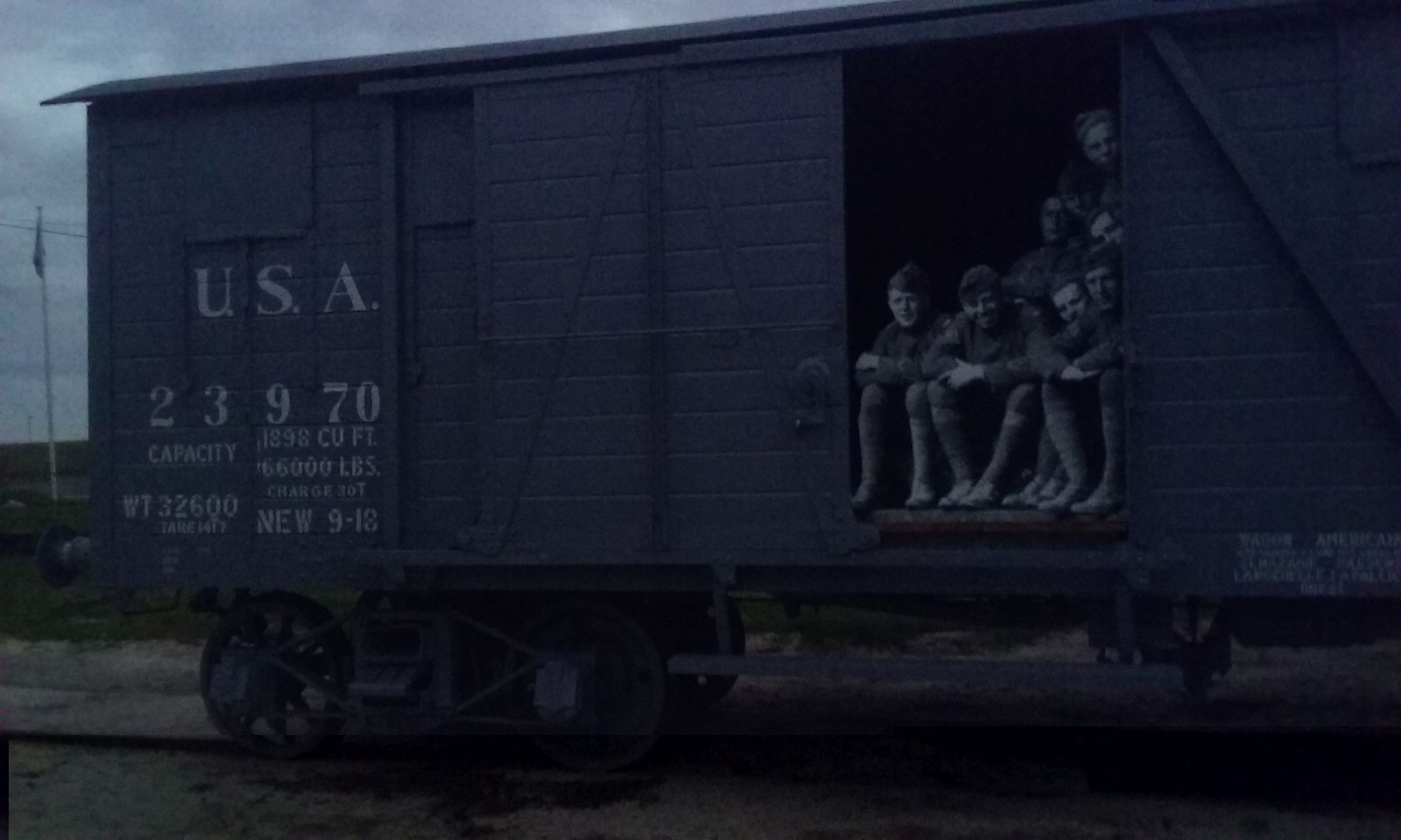

Re: Christian et ses copains
Messagepar Alain Cassagnau
07 Nov 2017, 10:10
Panama a écrit:On ne vous présente plus Christian, le gars qui amène tous ses amis aux Mouettes.
Bon, quand ce sont les danseuses de tapdance/claquettes, on est au courant, mais Christian se garde bien de nous faire des photos !
Mais bon, là c'était avec ses copains de régiment, on a pu en faire une, de photo !
En tant que pinailleur typo-graphique (le tiret est superflu mais signifiant) je trouve que les soldats sont un peu petits, mais bon, qui a donné les mesures, hein ? :mur: c'est moi :mur: :mur:
Pas facile à apprécier avec une photo prise de 3/4, qu'il a fallu dé-trapézoïder ( :gne: ) et où le seul étalon est la hauteur d'une lame de bois (17 cm). En même temps, à l'époque on était un peu plus petit qu'aujourd'hui (fallait que je trouve une excuse). Mais bon, vu de loin, ou vu de près avec une erreur de paralaxe, ça passera à condition que personne ne se mette debout à côté.
Ne me demandez pas pourquoi je n'ai pas paramétré directement une hauteur "normale" des personnages... pris par l'élan de la reconstitution des marquages, je me suis fait des nœuds au cerveau pour rien, en bon pinailleur de naissance. :H2:
NDLR : je t'assure que cela rend super bien !
Par contre il me faut une version en anglais pour les Américains de la WW1 Centennial Commission, et une version française de bonne définition qu'on puisse distribuer à La Rochelle.
MERCI.
Je ne sais pas s'ils vont pourvoir trouver le Pineau, aux USA.

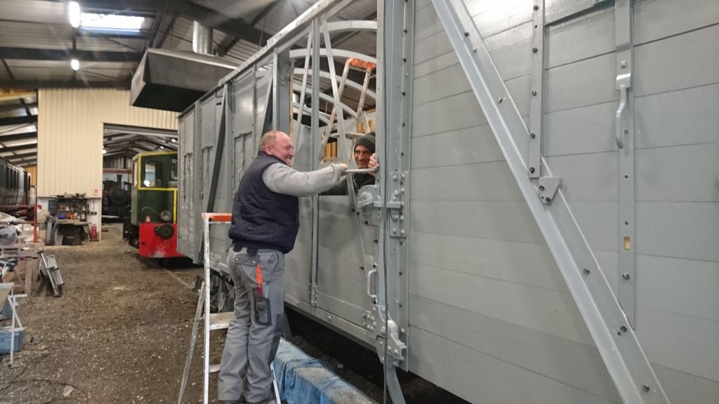

Les mains courantes
Messagepar Panama
07 Nov 2017, 21:54
Bon, cela bosse au dépôt.
Le couvert deux portes de Richelieu reçoit ses mains courantes.
Demain, il devrait recevoir son toit, entièrement préparé à l'atelier de St Sulpice de Royan.
Demain aussi, réception de la citerne ex Canari, apportée par le camion qui vient charger le couvert USA 4 portes qui part à La Rochelle : ne revient pour l'instant que la citerne, sans son châssis.
Il y aura donc grutage.
Il faut rentrer le matériel USA, avec la proche fin des travaux sur le couvert 2 portes de Richelieu.
On se rapproche de l'arrivée prochaine du plat à bords bas de Longueville.

Nouvelles du front
Messagepar Panama
07 Nov 2017, 23:05
Ce soir, les copains de Christian sont au dépôt.
Ils partent demain pour La Rochelle.
Comme ils ont peur qu'on les oublie, ils ont décidé de passer la nuit dans leur wagon.
Ah, les potes de Christian !
