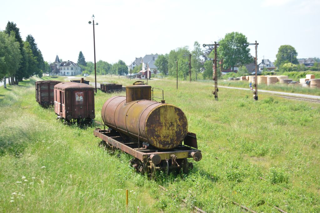

Aux Mouettes, nous devenons, avec la rame USA 1918 restaurée tant physiquement qu'historiquement une sorte de centre de ressources (voir le magnifique ouvrage de D. Vauvillier, en vente chez nous).
Ainsi nous recevons des demandes et des visites sur site.
Et voici donc une citerne USA en Belgique :
Elle a un plan de restauration original et intéressant :

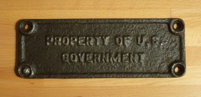

NDLR :
Il s'agit des quatres trous de fixation de cette plaque :
Offerte à T&T par notre ami architecte
Ces trous sont sur les longerons, exactement au milieu de wagons, et, OUI,
pour info, je suis passé à Sourbrodt ce WE et ai pu constater, sur base des explications de Monsieur Jaubert, que le wagon américain a été équipé des petites plaquettes "PROPERTY OF US GOVERNMENT", ce qui permet donc situer la date de sa construction entre janvier 1918 et mars 1919 et d'affirmer qu'il a été construit par les soldats du régiment 35th Engineers.

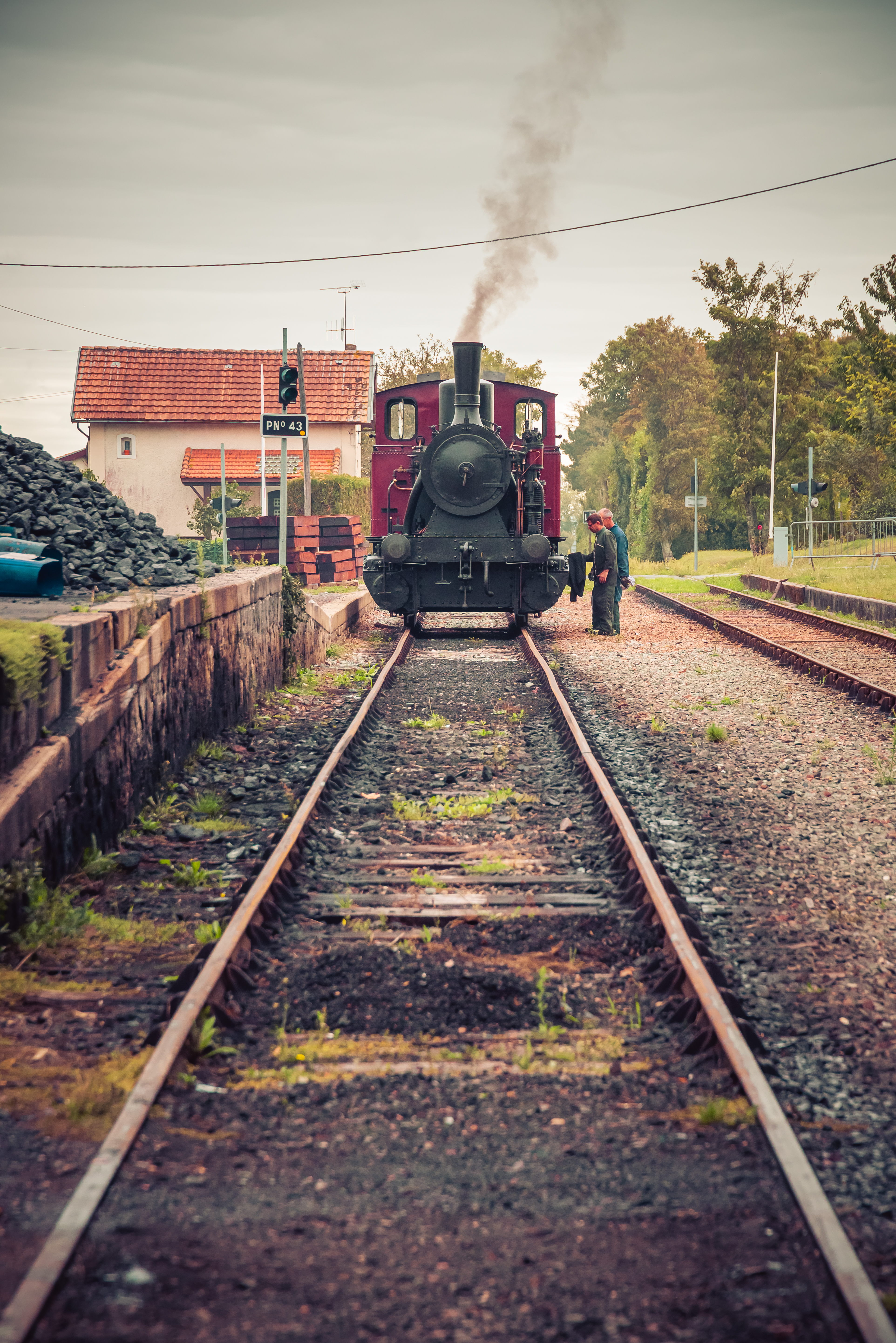

Fin de saison dimanche dernier, encore 5 circulations pour les vacances de Toussaint puis 2 jours pour Noël.
Le Train des Mouettes vous manque ?
Quelques images du dernier jour.
A bientôt pour de nouvelles aventures

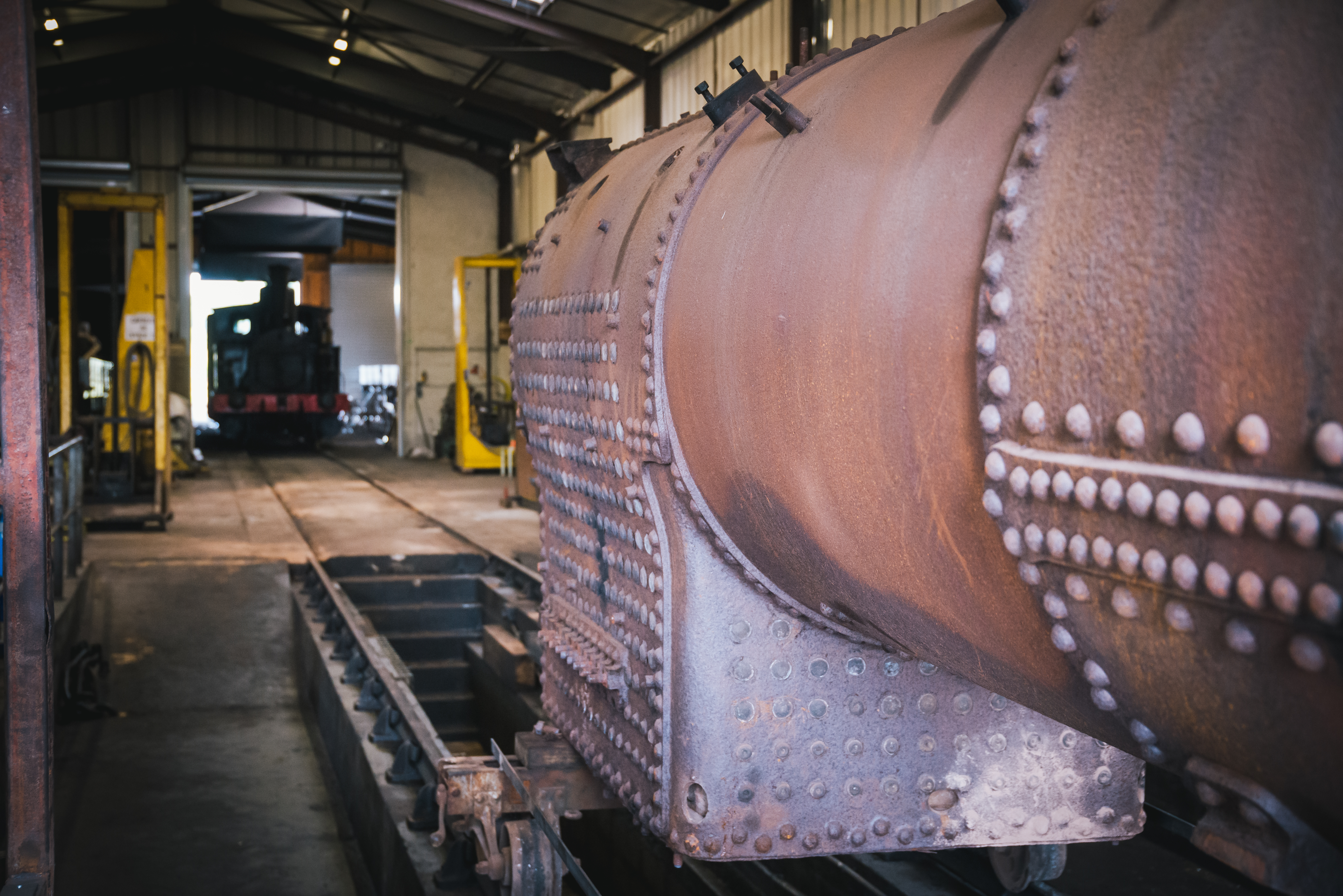

Messagepar Panama
03 Oct 2019, 20:56

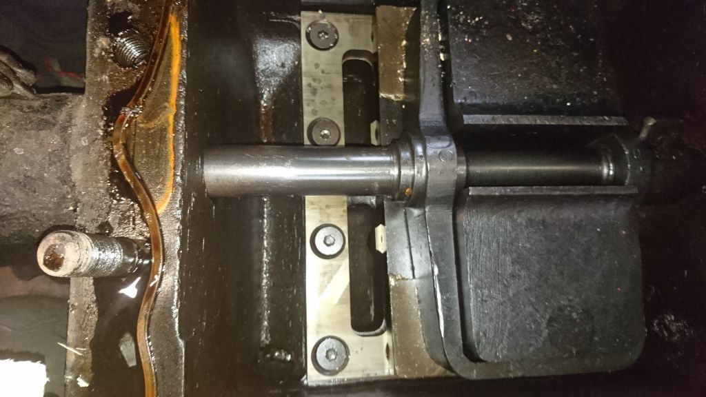

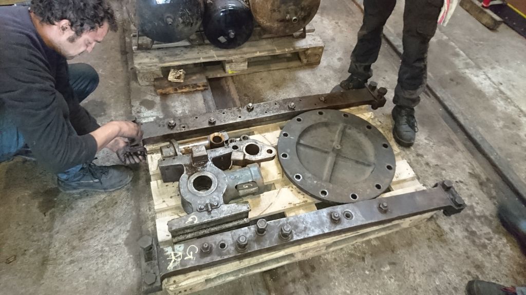

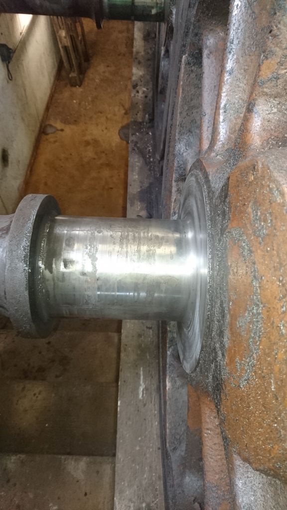

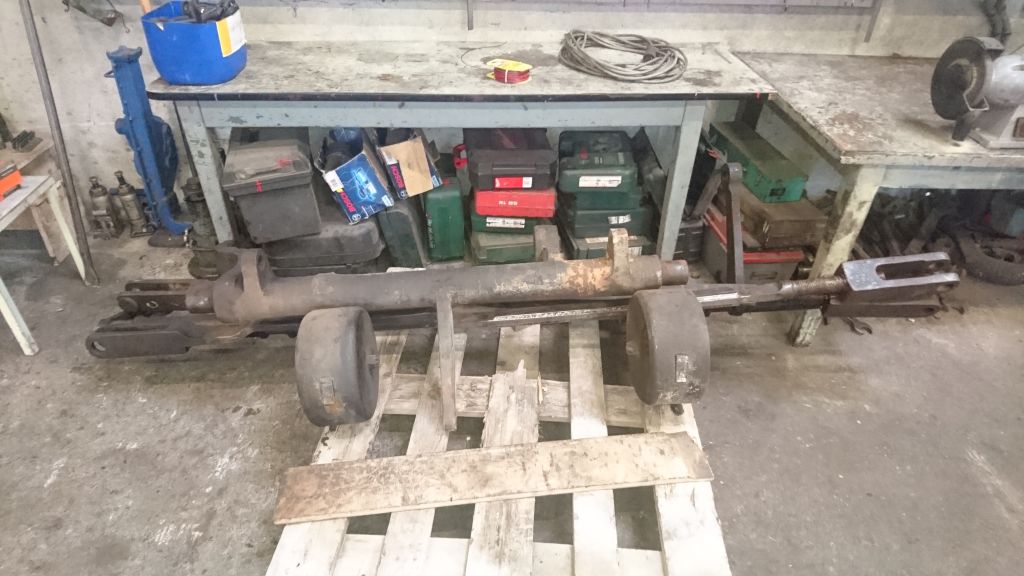

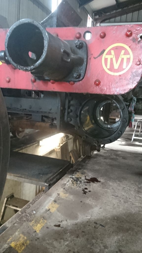

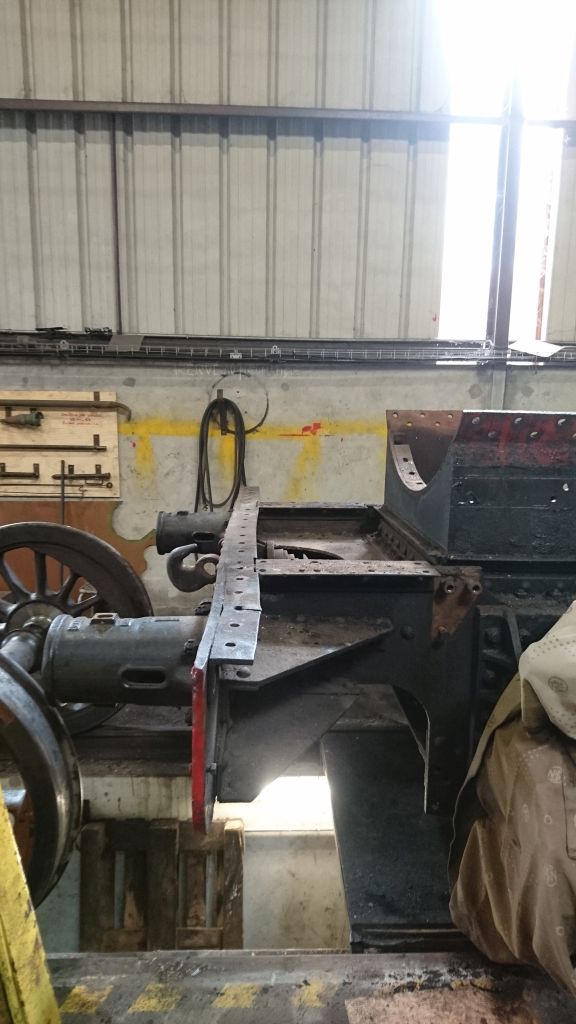

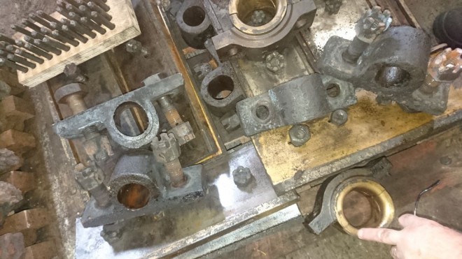

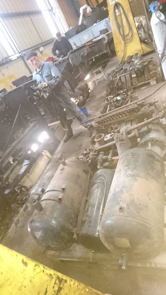

La Fives de 1910 avance dans son démontage intégral, avec donc de bonnes et mauvaises surprises.

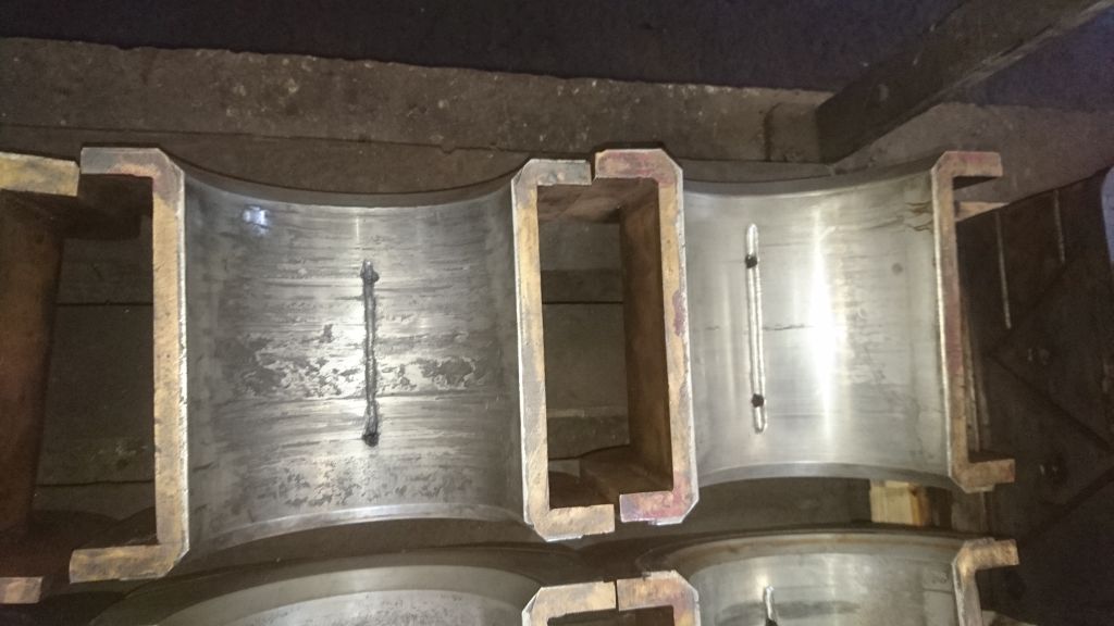

Par exemple les réservoirs d'air sont à changer : il y avait de l'eau dans l'un, il est corrodé.

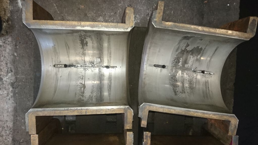

Coté roulement, elle ne serait pas allé bien loin : le régule est fondu dans une boite d'essieu, avec carrément une araignée comblée et la portée d'essieu correspondante attaquée.
Il va donc falloir envoyer les essieux à l'usinage.
C'est dommage, car les bandages et les QR sont bons.
Demain, les bonnes nouvelles concernant les tiroirs plans et les pistons, et le point sur le décrossage.
Vive le Chemin de Fer !
Panama

la Fives, bonnes et mauvaises surprises 2
Messagepar Panama
04 Oct 2019, 16:55

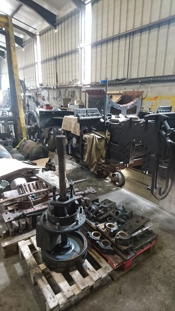

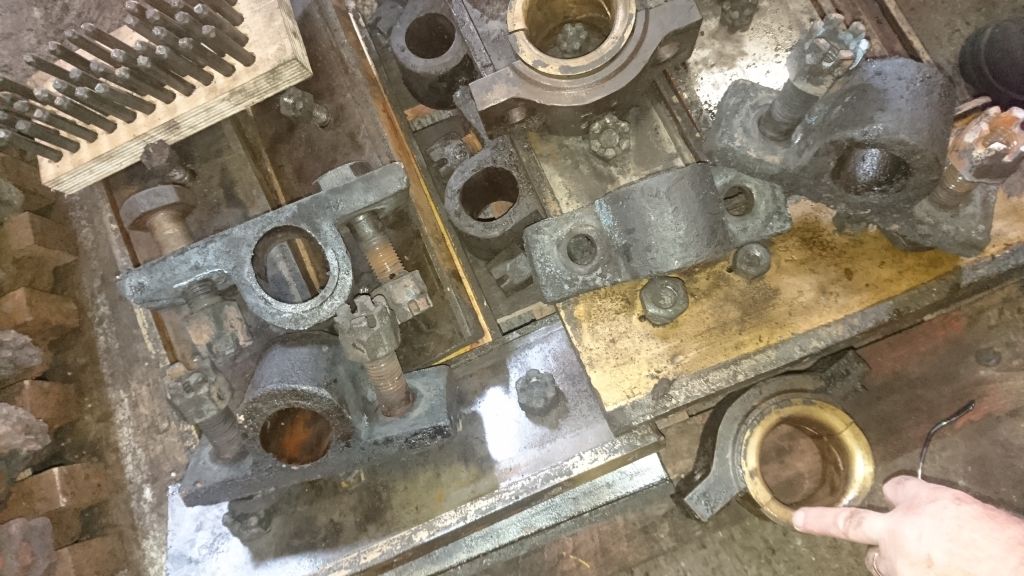

Et nous retrouvons nos sympathiques héros dans la suite de leurs aventures.

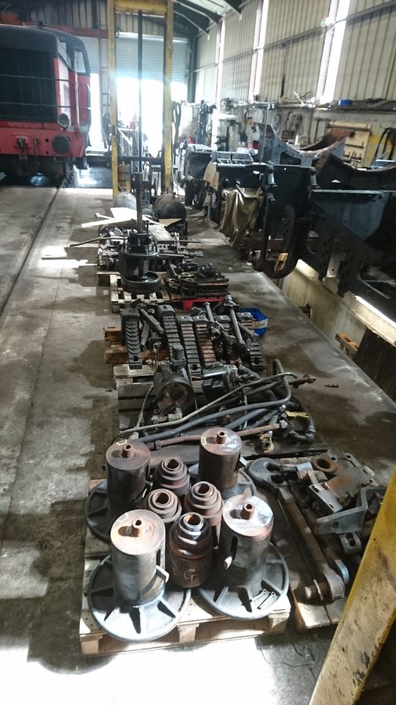

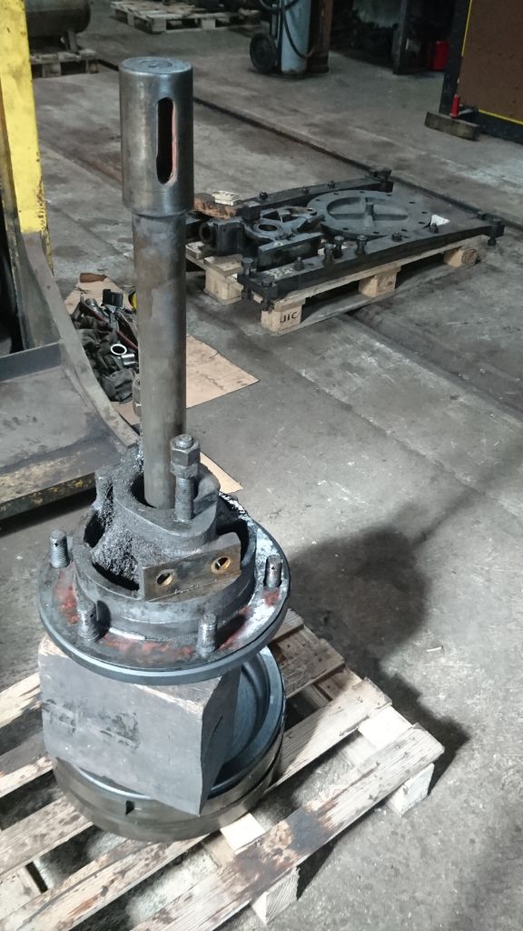

Le décrossage coté gauche a été difficile mais s'est bien passé.
Donc, parmi les bonnes nouvelles, l'état des pistons, cylindres et tiroirs de distribution.
En fait, seuls ceux du coté gauche ont été vus et démontés.
A part un petit écrou retrouvé dans le cylindre, bien martelé on s'en doute, tout est nickel et a du être révisé il n'y a pas si longtemps puisque ce sont des vis à tête plate et à trous pour clefs hexagonales qui tiennent les glaces.

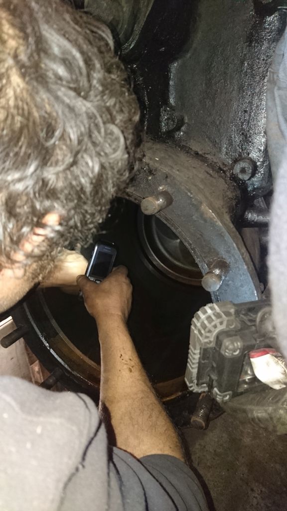

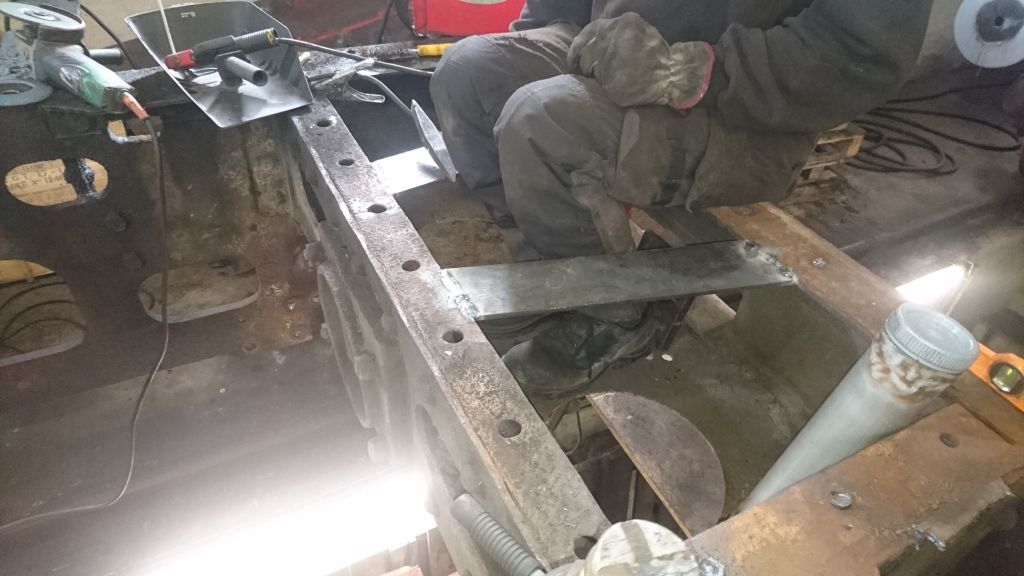

Et il est prévu de démonter les cylindres du châssis : indispensable car nous voulons le sabler complètement, et que si on laisse les cylindres, il y aura forcément du sable dedans.
Et ce sera plus facile pour vérifier l'équerrage et le parallélisme du châssis.
Bref, une reconstruction totale, la première à ce point aux Mouettes.
Panama
