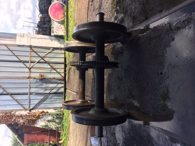

Y 51 147
Notre valeureux Y 51 147 a ses chaussettes usées !
Nous avons donc déposé les essieux qui vont partir au reprofilage.
Au niveau des boites, c'est parfait
Nous profitons de cet arrêt pour travailler sur la carrosserie et le repeindre en ...... :gne: :gne:
Surprise :siffle: :siffle:

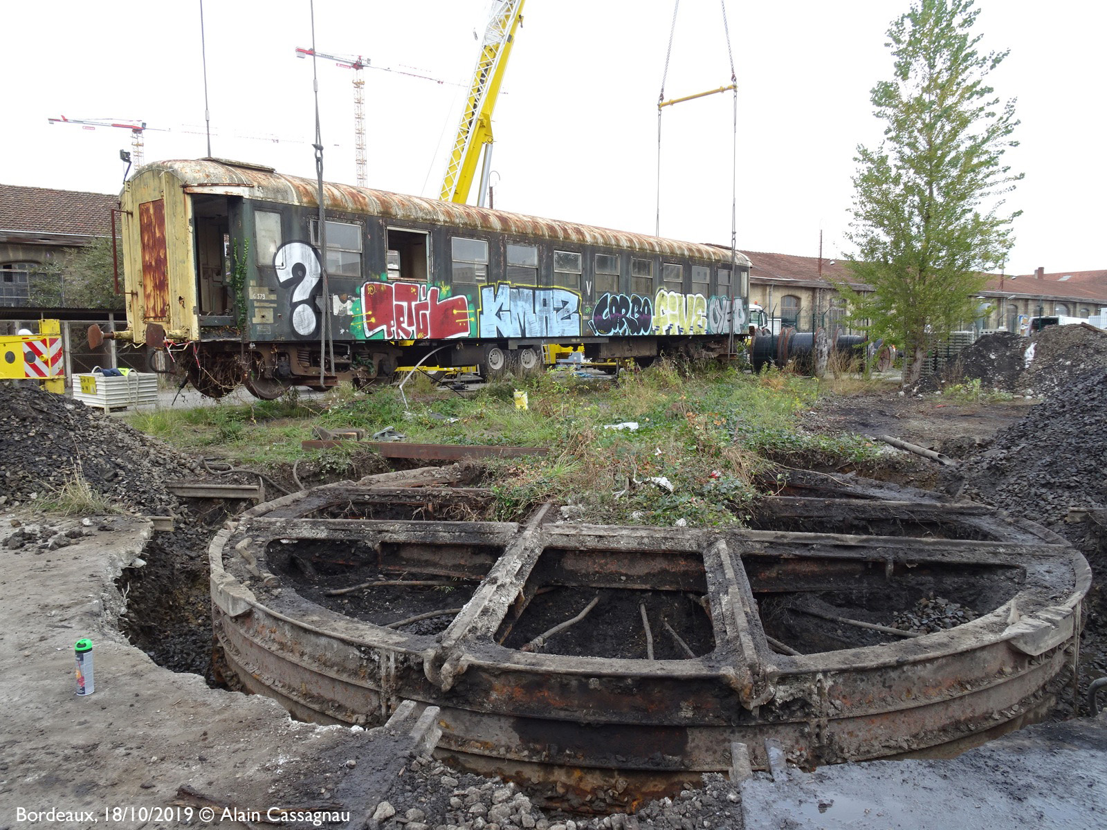

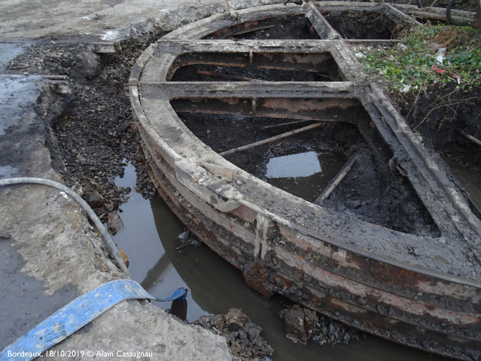

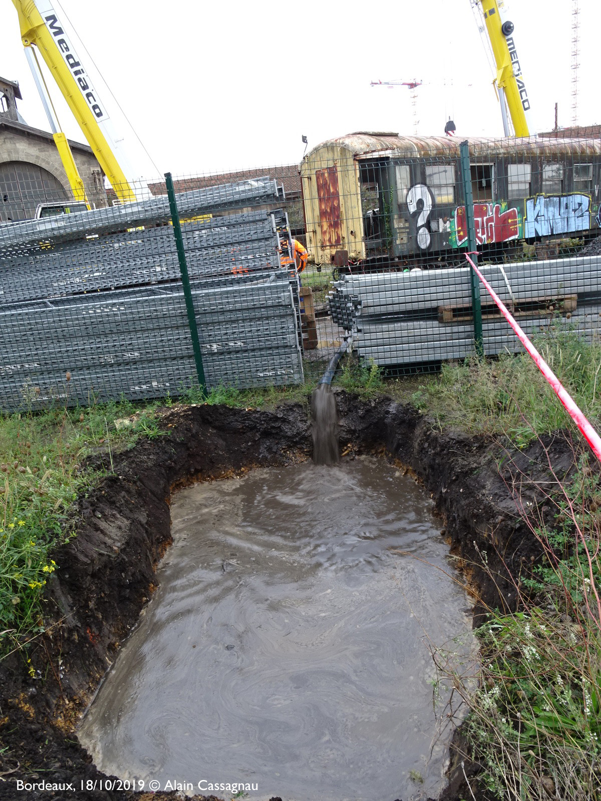

Donc ce matin, de bonne heure, la plaque n°2 était dégagée du béton armé qui la solidarisait avec la dalle du glacis. Mais cette partie de Bordeaux est traversée par "l'Estey de Bègles", donc il y a de l'eau à 40 cm de profondeur. Ça n'aide pas :
Donc il faut pomper. Mais quand on pompe il faut stocker :
Par ailleurs le site étant encombré (ambiance fin de règne), il faut d'abord faire le ménage : voitures SNCF, containers, etc :

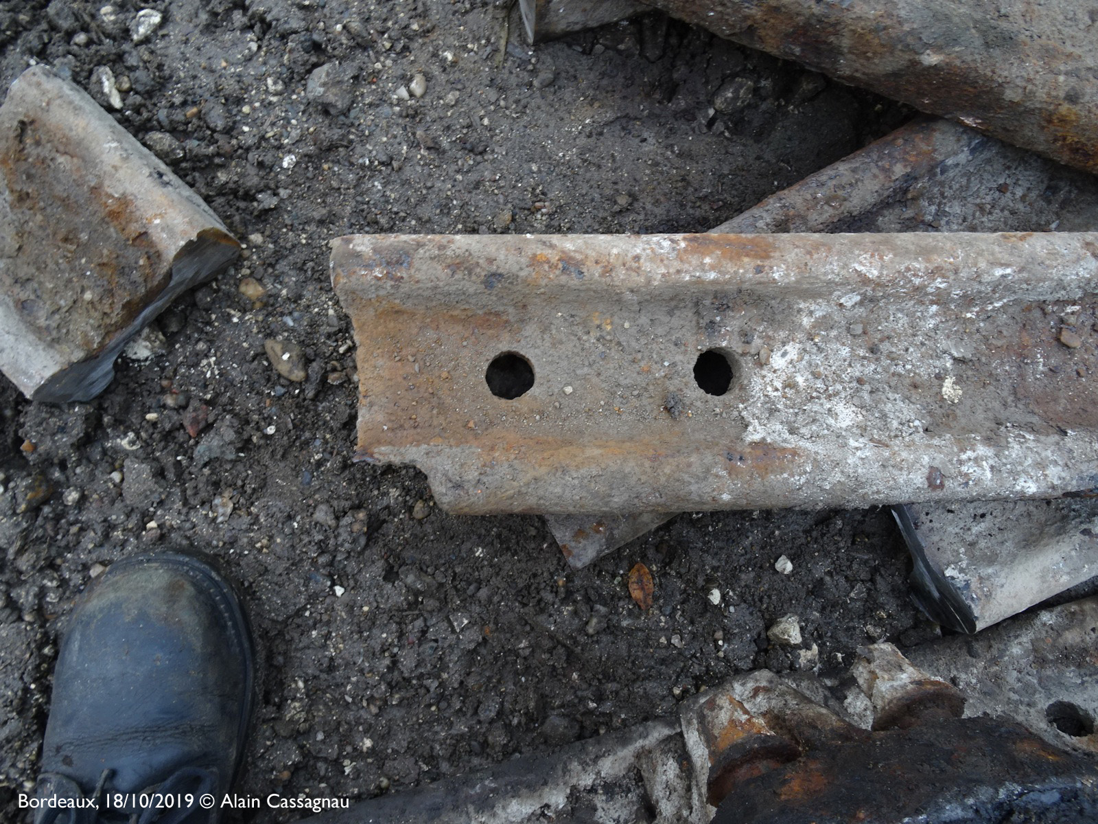

Les bouts de rails arrivant sur la plaque ont été adaptés, semble-t-il, par découpe au chalumeau. Ça voudrait dire que cette plaque, au moins, a été posée vers 1900, et non pas avant. Intéressant, puisque la plaque 1 date de 1886 mais est posée sur un socle en béton. Ces indices permettent de penser que ces plaques sont plus anciennes que l'époque de leur installation.

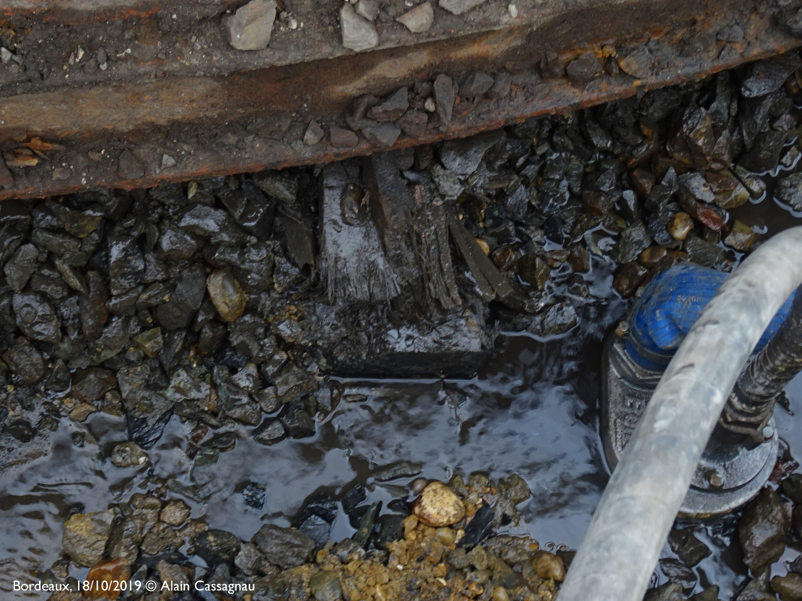

Un fois l'eau pompée, on constate que la plaque 2 est posée, elle, sur un lit de balast. Mais on peut remarquer la méthode de pose, faite par calage fait d'un bloc minéral puis d'une cale en bois. Probablement un moyen simple de mettre la plaque à niveau, suite à quoi le ballast est disposé par dessous par bourrage :

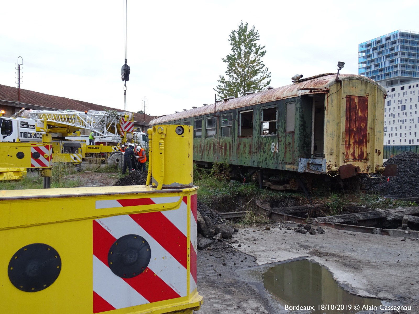

Déplacement de la voiture B10 Est : il a fallu la lever en disposant des poutrelles sous les bogies, car il manquait des boulons sur les fixations des tampons. A travers la broussaille et les monticules de terre, ça n'a pas été simple :

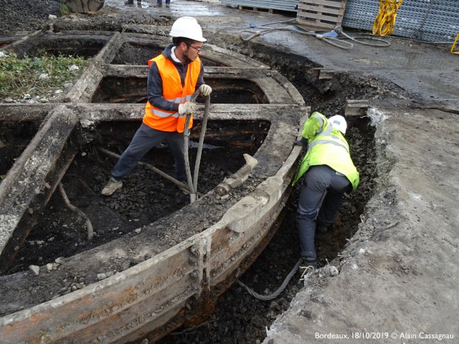

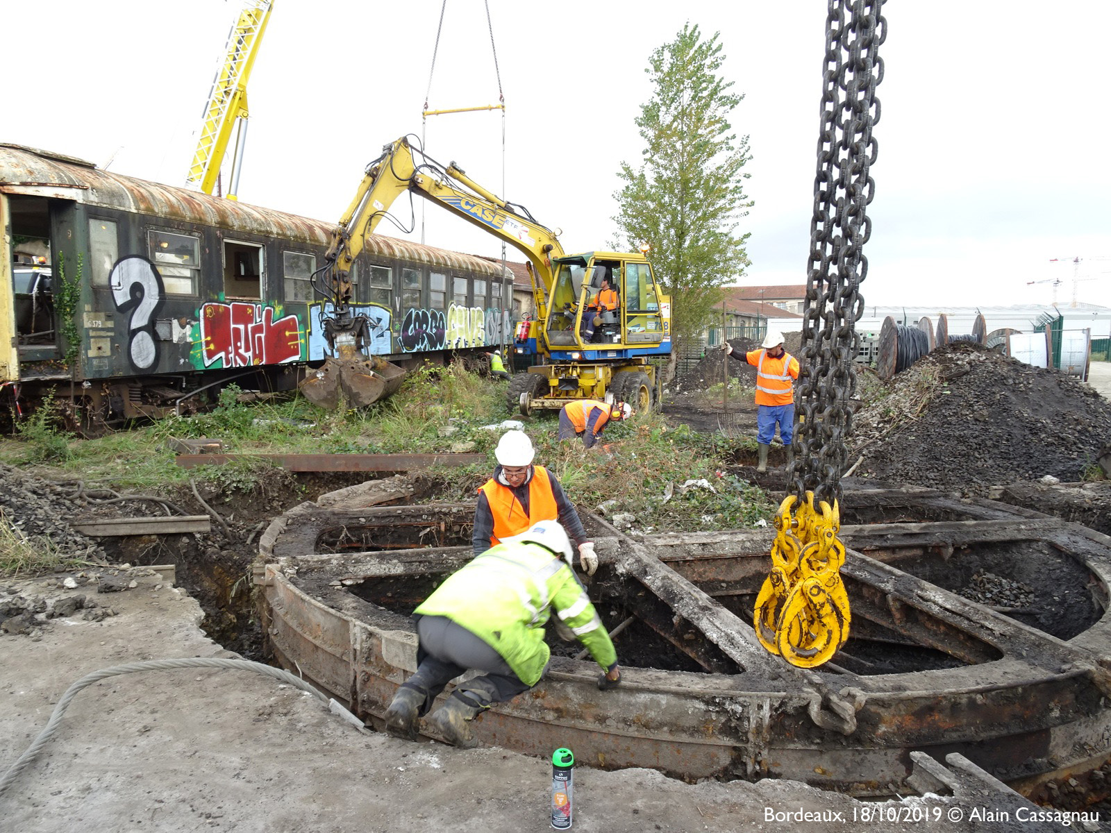

Poursuite du dégagement de la plaque :

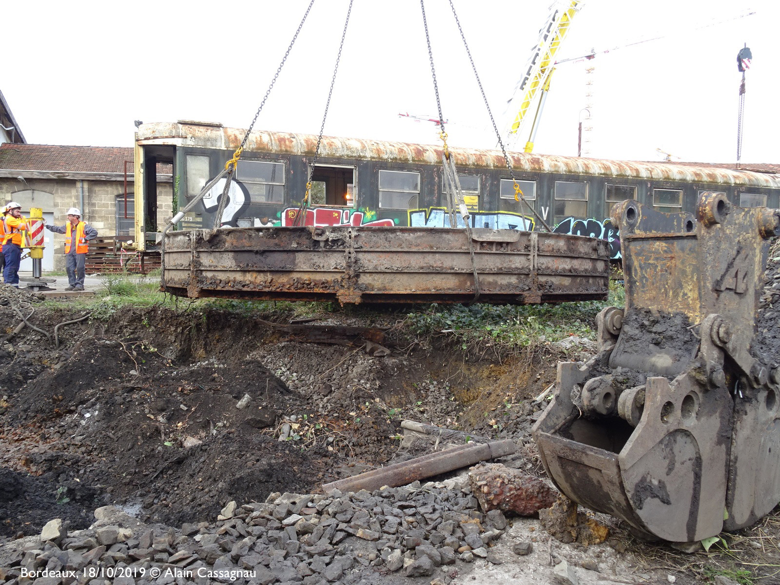

Elingage :

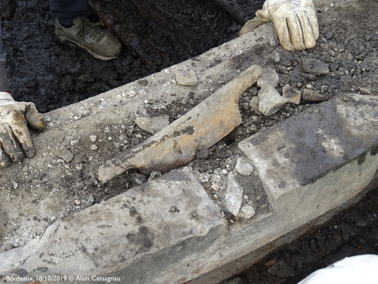

Une pièce non identifiée au bord de la plaque. Elle bouge, mais reste attachée. Bizarre...

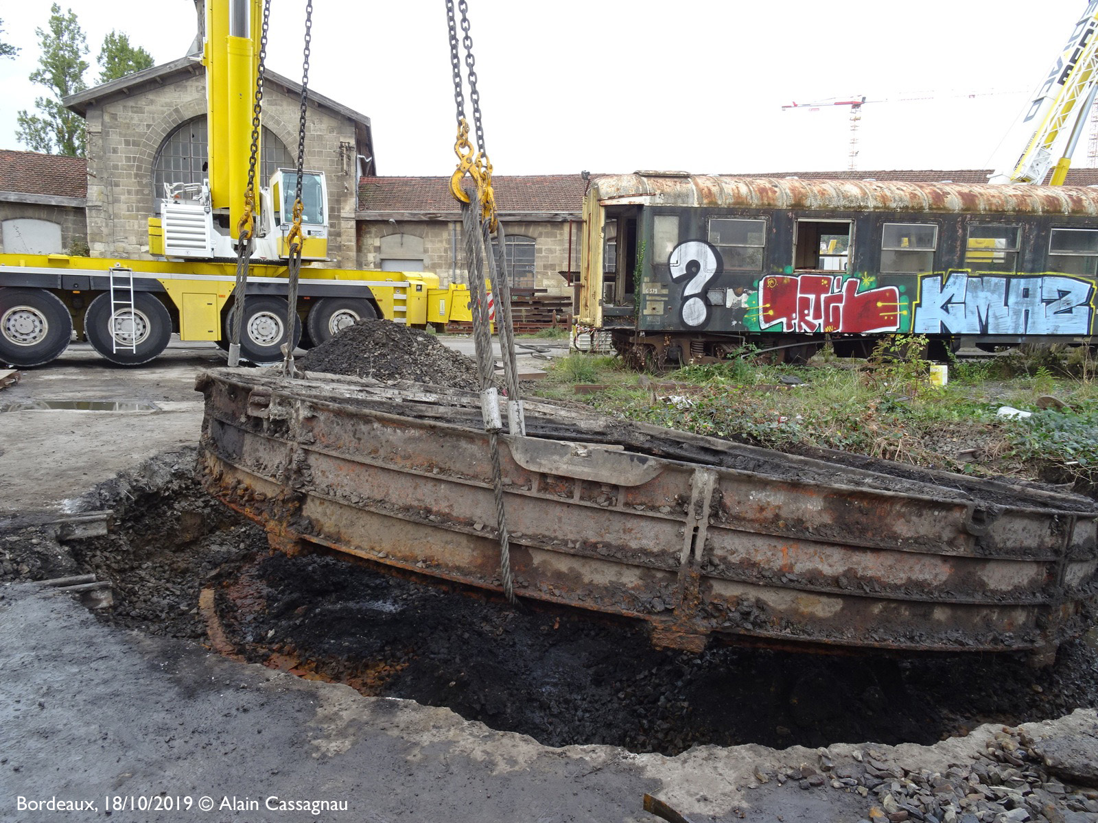

Le grutier fait un test pour estimer le poids : à ce stade, il y a un doute sur la capacité de la grue à cette distance. Les plaques sont bien plus lourdes que prévu...
Mais c'est gagné, et l'info tombe : poids 21,5 t. :

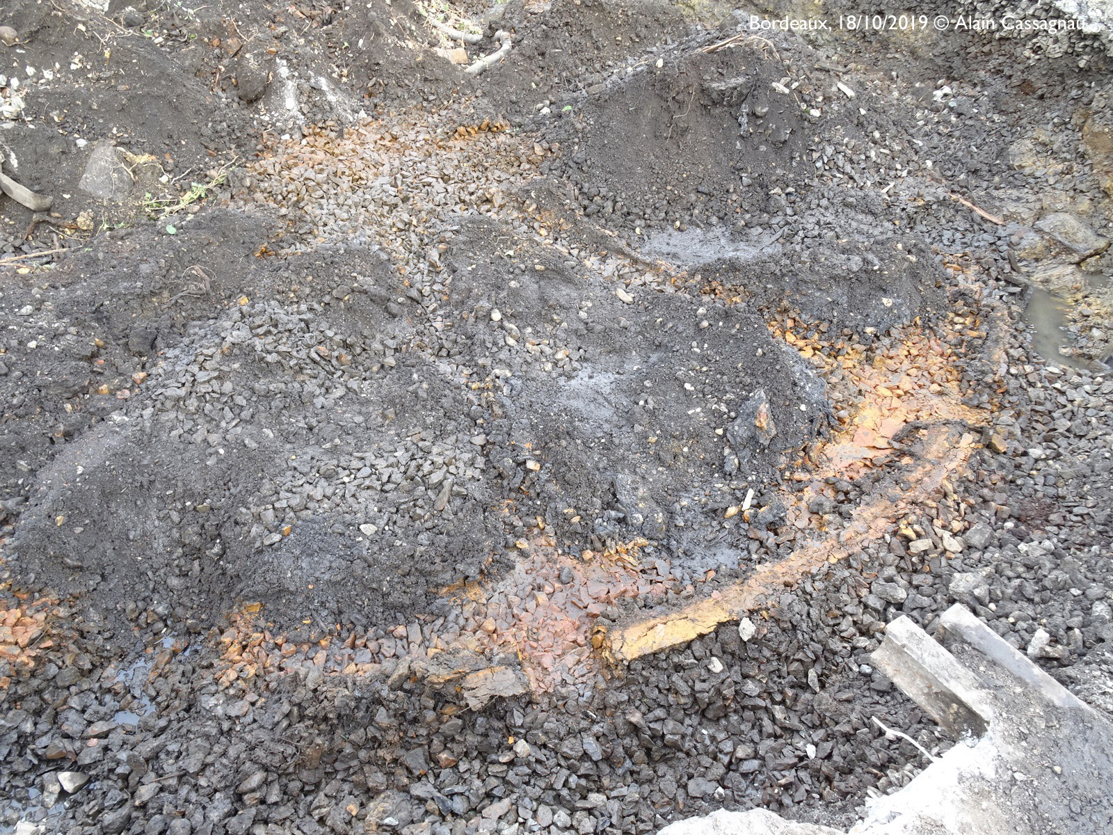

Une image du trou, très furtive, car le rebouchage a commencé 2 minutes plus tard :

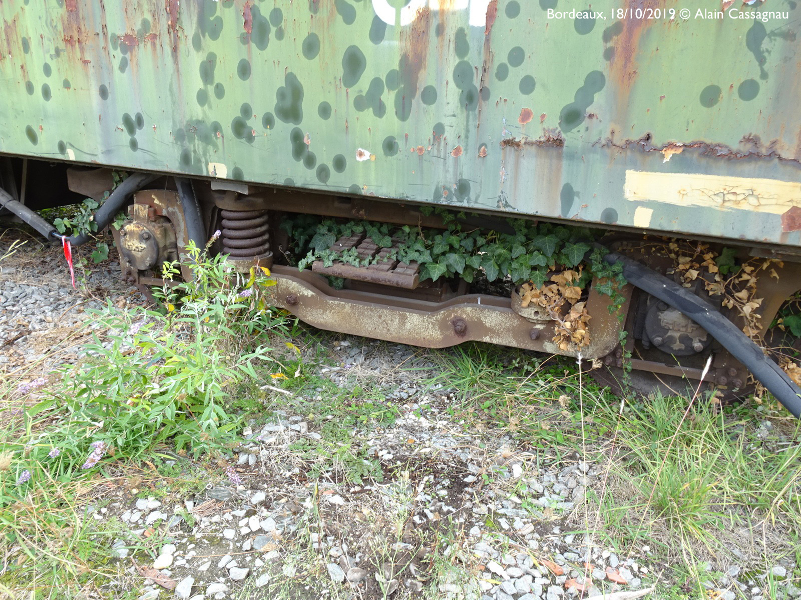

Voilà, vers 11h30 les opérations étaient terminées. Comme l'a dit Olivier, il y a des bogies à récupérer sous la caisse de la B10, ce ne sont pas des Y2 Pennsylvania, mais une variante dont je ne retrouve pas le nom de type.

Cette voiture n'est pas une métallique Est, c'est une métalisée SE, même sans doute une re-métalisée, une B10 ex-C10 type 1936 en l’occurrence métallisée entre 1963 et 1968. Les bogies sont des PLM de type D, il y en a une très belle photo en sortie de reconstruction dans L'Encyclopédie des Voitures SNCF 1ère édition page 208. Dommage qu'elle soit ferraillé.
Bravo pour ce sauvetage de plaques, hâte de venir voir tout ça aux Mouettes!

Merci Christophe pour l'identification de la voiture (ah oui, les métallisées et les re-métallisées... c'est pas facile à suivre !). Et aussi pour l'identification des bogies, parce que c'est un type qui m'était connu visuellement. Donc je prends note du terme approprié.
