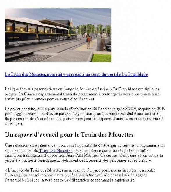

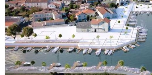

Gare du nouveau port de La Tremblade
Il faut être clair : jusqu'à la dernière minute il faut se battre pour que non seulement le train retourne en gare, mais aussi qu'il ait une place dans la gare elle-même à la hauteur de son apport économique.

Les rails toujours absents sur ce plan publié hier : nul doute que les arbres permettront un meilleur développement économique de la ville.
Apparemment il en reste qui ne comprennent pas que la SYNERGIE entre les activités touristiques, que l'ancien maire et ancien président de la com de com nous avait vantée, est un ATOUT fort de développement.
Vive le Chemin de Fer !

À lire ces articles, cela ne sent pas bon pour le train, il semble que tout est misé sur les bateaux.
Bravo de vous battre pour la ligne.

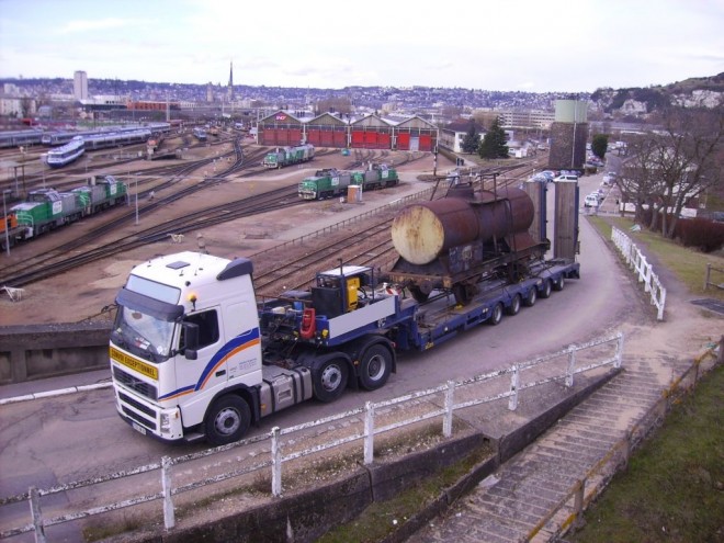

NDLR / Quand a été faite cette marche spéciale avec la citerne allemande ex Sotteville en queue ?

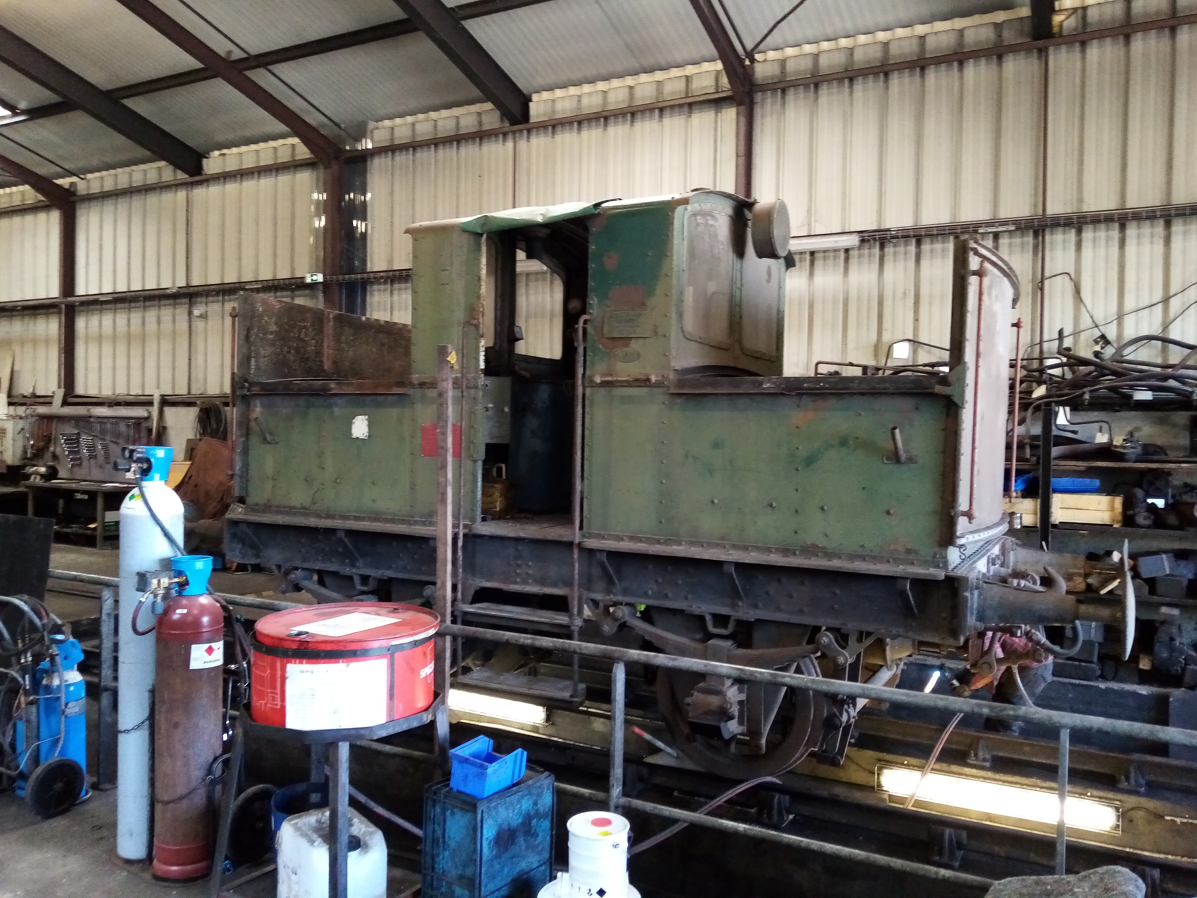

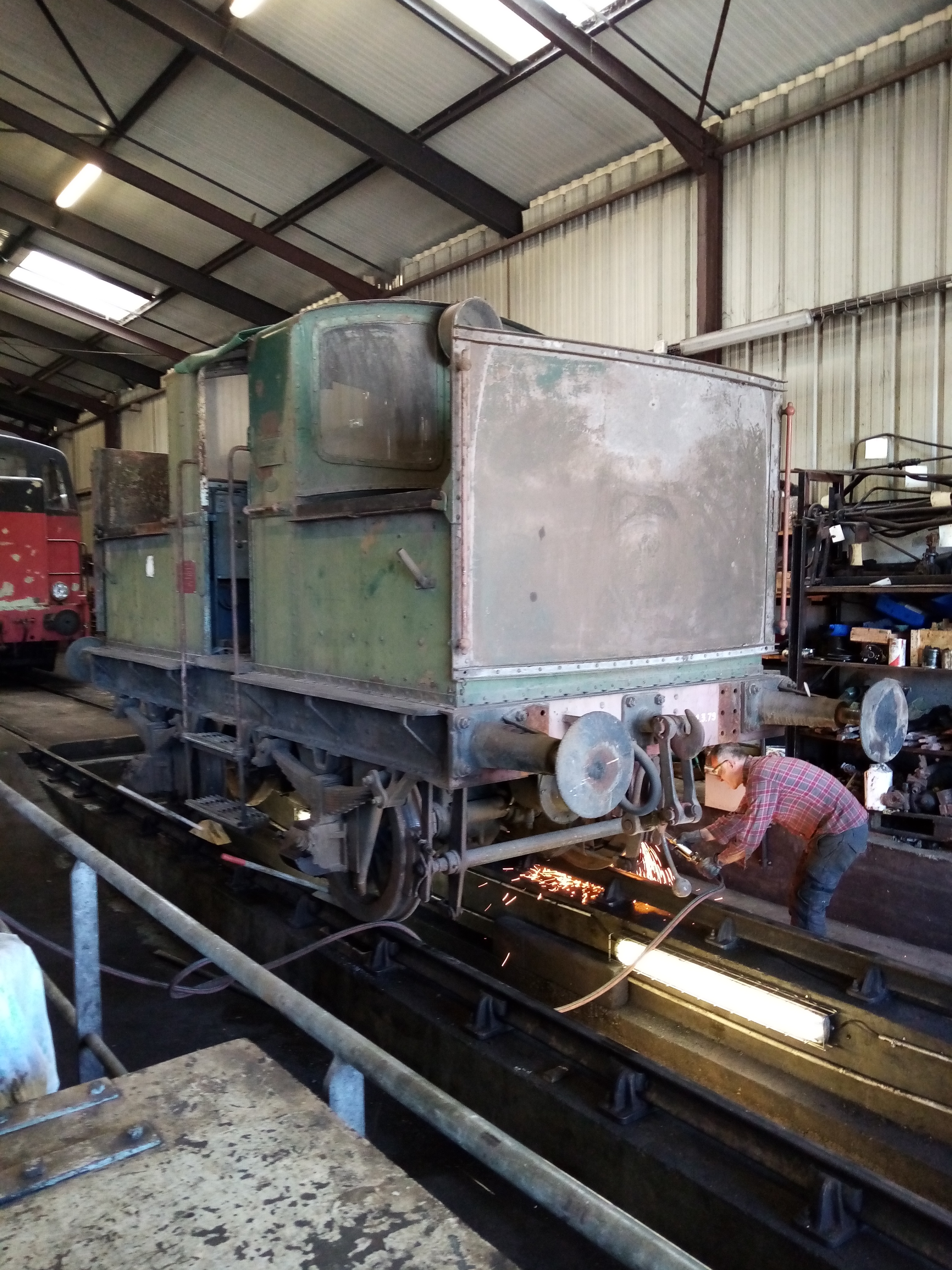

Travaux d'expertise sur le O&K

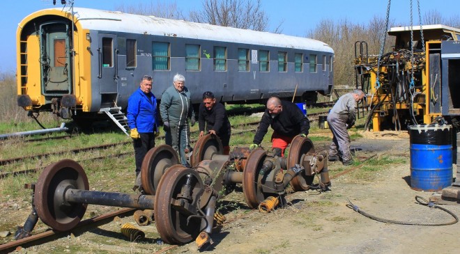

Après le passage d'un professeur d'université retraité, qui s'est trouvé devant un engin attachant et donc du coup va nous aider à le remettre en service, nous avons mis l'engin sur fosse pour préparer son levage.
Les essieux moteur vont pouvoir être expertisés, nettoyés et remis en service.
Encore mille merci à la fonderie de Niederbronn
:cool: :applause:
NDLR : Nul doute que des quatre engins que nous avons coursé, celui-ci est le plus laid.
Celui de Pacy-sur-Eure était le plus beau, en plus construit sur un châssis de tender prussien prise de guerre, et cadeau aussi, mais exigeant un recâblage : en 600 volts, on ne rigole pas.
Le nôtre, en bon état général car conservé sous auvent, a donc "le bon goût de gratuit", comme disent mes enfants : Merci les Fonderies de Niederbronn.
C'était celui le plus près d'une remise en route, et le seul équipé de la conduite générale.
Bon, petit compresseur pour trois wagons maximum. Donc parfait pour bouger une locomotive.
Celui qui nous trouve ceci devint le parrain de la machine :
O&K Niederbronn

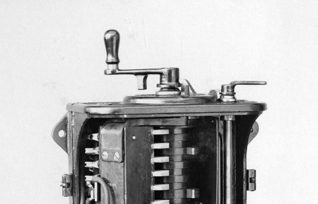

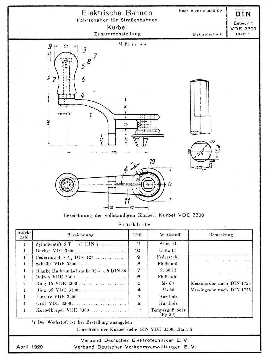

Et on est aussi très intéressés par la petite poignée (d'inversion de sens de marche?)
Aux Mouettes, on va même devenir un nid d'électros et de tramophiles !
Merci à Patrick Staehlé pour ses recherches
