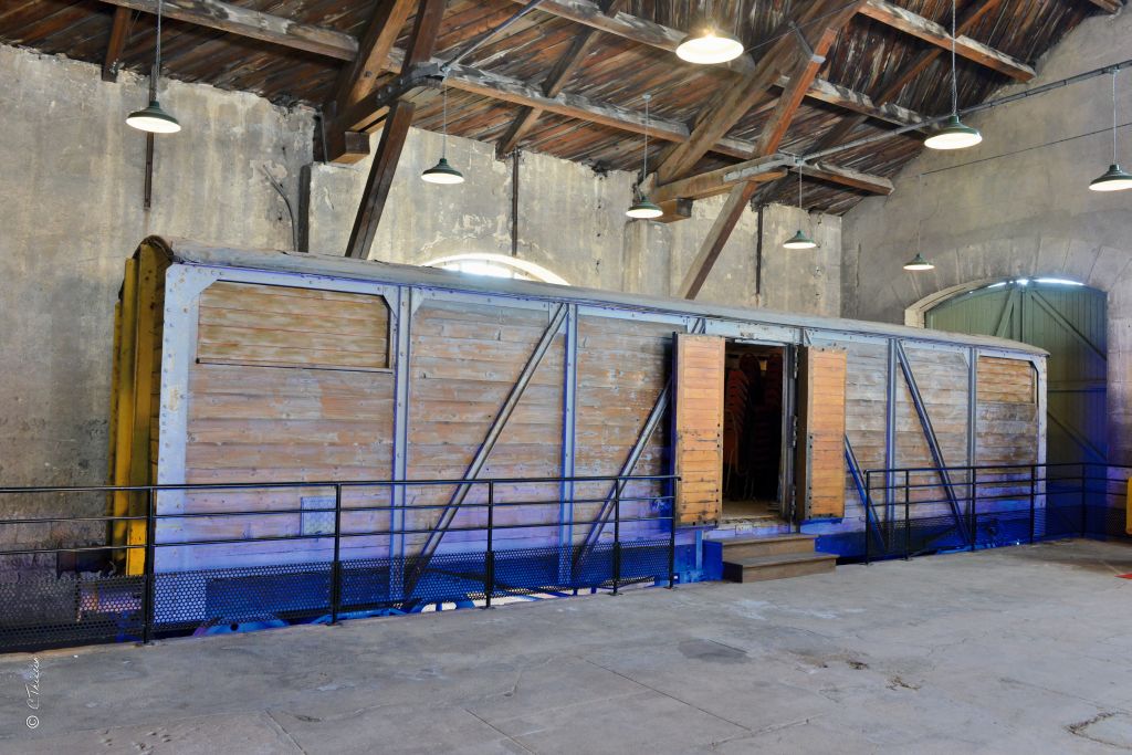

Oui, le deuxième STEF existe toujours : il est bien à l'abri dans la halle marchandises de la gare de Georges DUBOEUF, à Saint Georges de Reneins, dans le Beaujolais.
Voici une photo prise par l'ami Matthieu du CF d'Anse :
Il l'a prise, grimpé sur mes épaules !

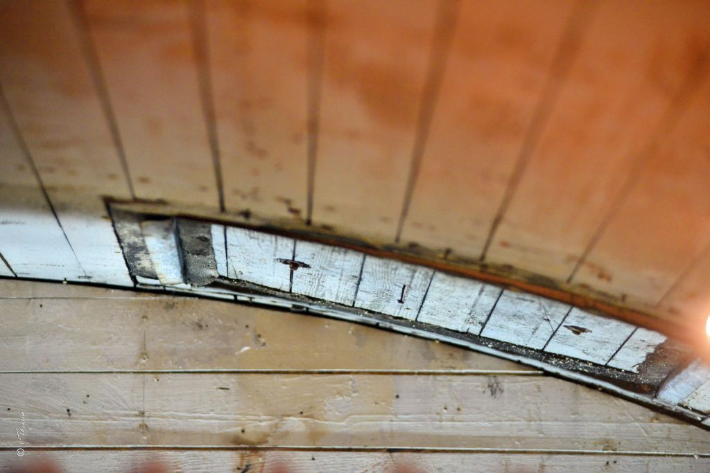

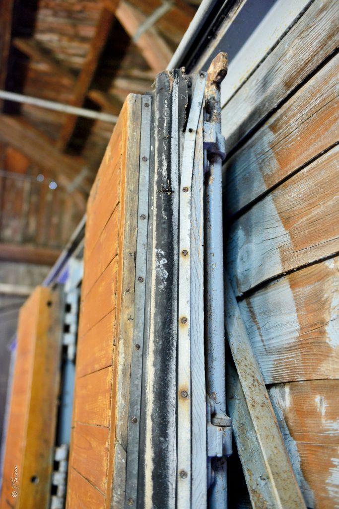

Depuis, très gentiment, les gens de ce musée nous ont fait toutes les photos possibles :
Si, pour faire un modèle, vous avez besoin de photos de détails, j'ai !
Exemples :

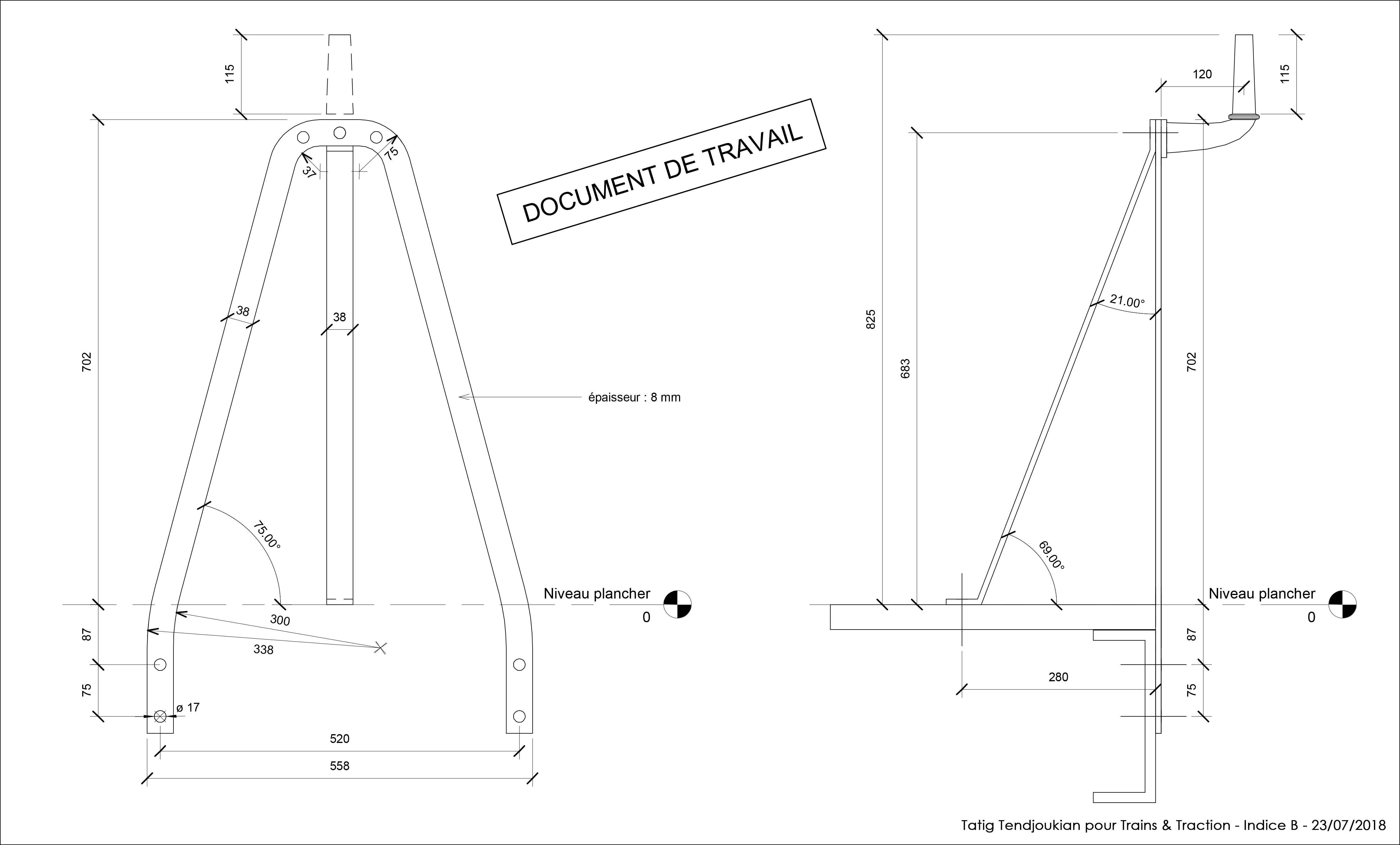

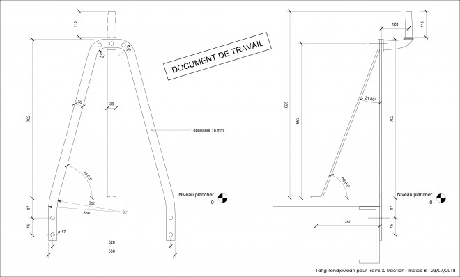

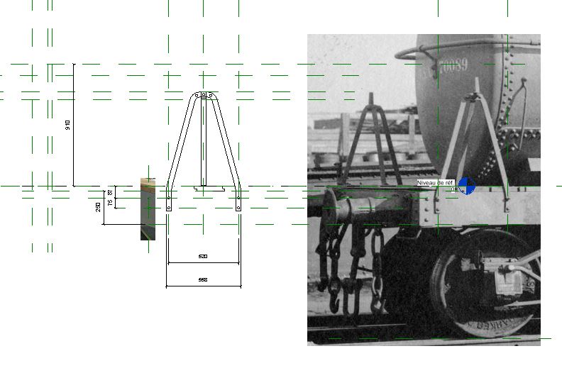

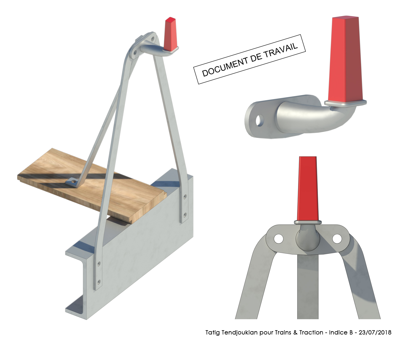

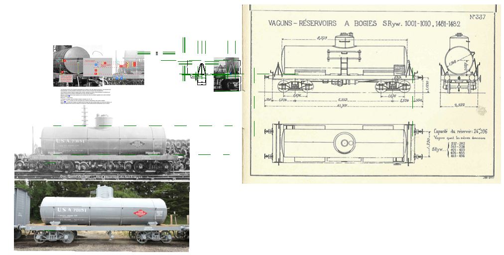

Après une petite interruption pour cause de voyage, voici l’indice B du travail sur les dimensions des porte-lanternes du citerne USA.
Pour déduire les dimensions, j’ai importé les différentes photos et le diagramme dans le logiciel de dessin et les ai mis à l’échelle autant que possible grâce aux dimensions données par Panama et avec toutes les précautions nécessaires sachant que le diagramme n’est pas tout à fait juste dans ses proportions (si le dessin n’est pas juste, les cotes le sont par contre) et les photos déforment bien sûr la réalité. En important toutes ces images dans l’outil, il est plus facile de les confronter et les comparer ou encore de les déformer en x ou en y. Je me suis surtout basé sur les distances des trous en x et en y.

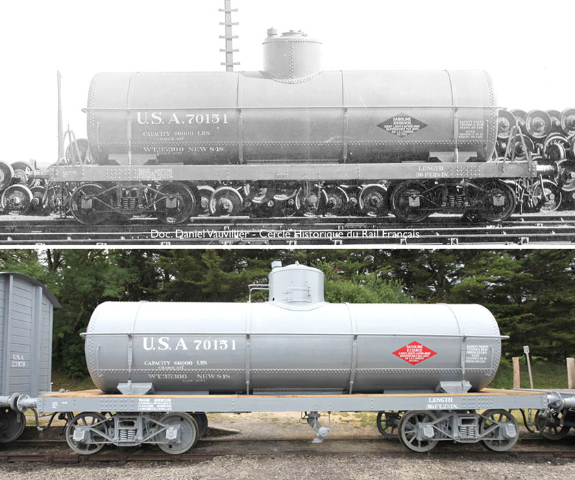

Je me suis pas mal pris la tête sur la hauteur de la main-montoir et la cote de 910 mm donnée par Panama. Sur les photos historiques, la hauteur du porte-lanterne semble presque correspondre à la hauteur de la fixation haute de la main-montoir (un tout petit peu plus bas que le haut du rivet). Sauf qu’il y a quelque chose qui ne collait pas… J’étais trop bas et si je me calais sur les 910 mm pour la mise à l’échelle des photos historiques, les trous du châssis ne collaient plus. Puis en y regardant bien, surtout les deux photos comparatives postées par Alain, je me suis rendu compte que la main-montoir des photos historiques était positionnée plus basse que sur la citerne du TdM. Je me trompe ?
Qu’en dites-vous ? Regardez bien les points de fixation haut et bas par rapport aux rivets du réservoir. Pour moi c’est surtout flagrant à droite grâce aux marquages.
Voici donc ma proposition en indice B. Il y aura un indice C, donc n’hésitez pas à commenter, à dire si quelque chose ne colle pas, si à l’œil quelque chose choque ou toute autre remarque relative à la fabrication notamment. Pour le trépied, je suis parti sur des plats d’une largeur de 38 mm et une épaisseur de 8 mm. Cela vous semble-t-il suffisant ?
La partie haute du trépied sera à redessiner selon les dimensions exactes des porte-lanternes à faire fabriquer (si le projet et son budget sont acceptés par le Conseil bien sûr). A ce propos, savez-vous si ce porte lanterne (je ne parle pas du trépied) est un modèle type (ETAT ?) et si on peut trouver ses dimensions quelque part ? Sinon j’ai dessiné quelque chose qui semble s’approcher de ce que l’on voit sur les photos.
Salutations
