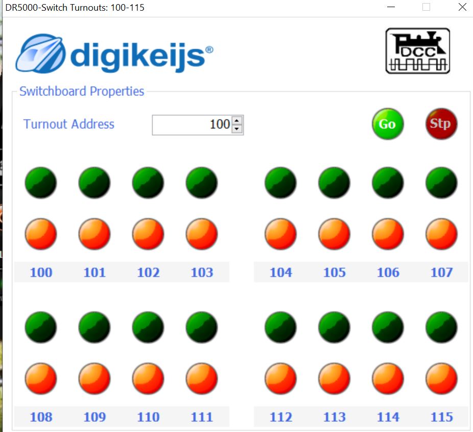

Rappelons, pour les débutants, que l’adresse du 4018 est allouée par la commande d’accessoires, ainsi que l’indique sa notice. Ici, pour l’adresse 100, commande ON/OFF (vert/rouge) après appui sur la touche S1 (prog) du 4018 (et allumage de sa led rouge) :

On a bien aussi la concordance pour les autres sorties entre les commandes du soft de la DR5000 et les leds :
