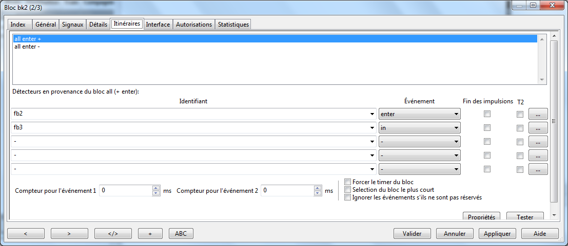

Au niveau de la définition des détecteurs dans les blocs, je pense que c'est correct ?
